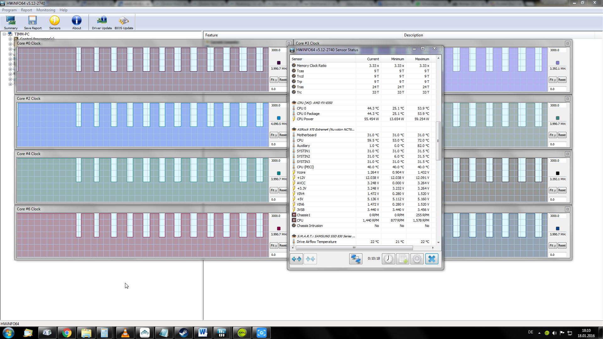

Was ist die Obergrenze für die Spannungswandler Temperatur? Hab gelesen 120° C seien noch ok, die höchste Temperatur, die ich mit HWinfo ausgelesen hab waren 125° C unter Vollast (bei 4,3 GHz und 1,35 V)
Zu den Temperaturen: afaik hat der FX einen Temperatursensor, der in HWinfo Skalenwerte von 0 bis 70 anzeigt, wobei bei 70 jeweils gedrosselt wird. Dann gibt's ja noch die normale Kerntemperatur. Ich hab die Beobachtung gemacht, dass unter Vollast manchmal schon recht früh runtergetaktet wird.
Hier bspw. (ohne OC, Standardeinstellungen mit automatischer Voltage Wahl). Was genau drosselt die CPU? Doch die Kühlung? Denn dann kann ich ernsthaftes Übertakten ja quasi gleich lassen. Aber der CPU 0 Wert ist nie auf 70 gekommen und selbst die CPU Kerntemperatur ist nur Anfangs auf über 70° C gekommen, als die Lüfter erst noch hochdrehen mussten. Die Spannungswandler sind gerade mal 82 ° C warm geworden.
Zur CPU NB: Ich hab gelesen, dass das Übertakten der CPU NB kaum einen Performanceschub bringen soll und deshalb nur dann sinnvoll ist, wenn die CPU selbst schon ordentlic übertaktet ist. Was denkst du dazu? Gibt's vllt. irgendwo Werte dazu?
Wie auf dem Bild zu sehen sind die Auxiliary Temperaturen ja ein bisschen merkwürdig. Hab im I-net zwar gelesen, dass das die Spannungswandlertemperaturen sind, aber kann es sein, dass das auch irgendeine CPU-Temperatur ist? Hab nämlich festgestellt, dass da immer dann realistische 2-stellige Werte angezeigt werden, wenn die CPU gerade den Takt drosselt und zwar immer um 80 °C rum. Ansonsten stehen da nur irgendwelche einstelligen Zahlen.
Das würde auch meine Frage zum vermeintlich frühen Runtertakten erklären.

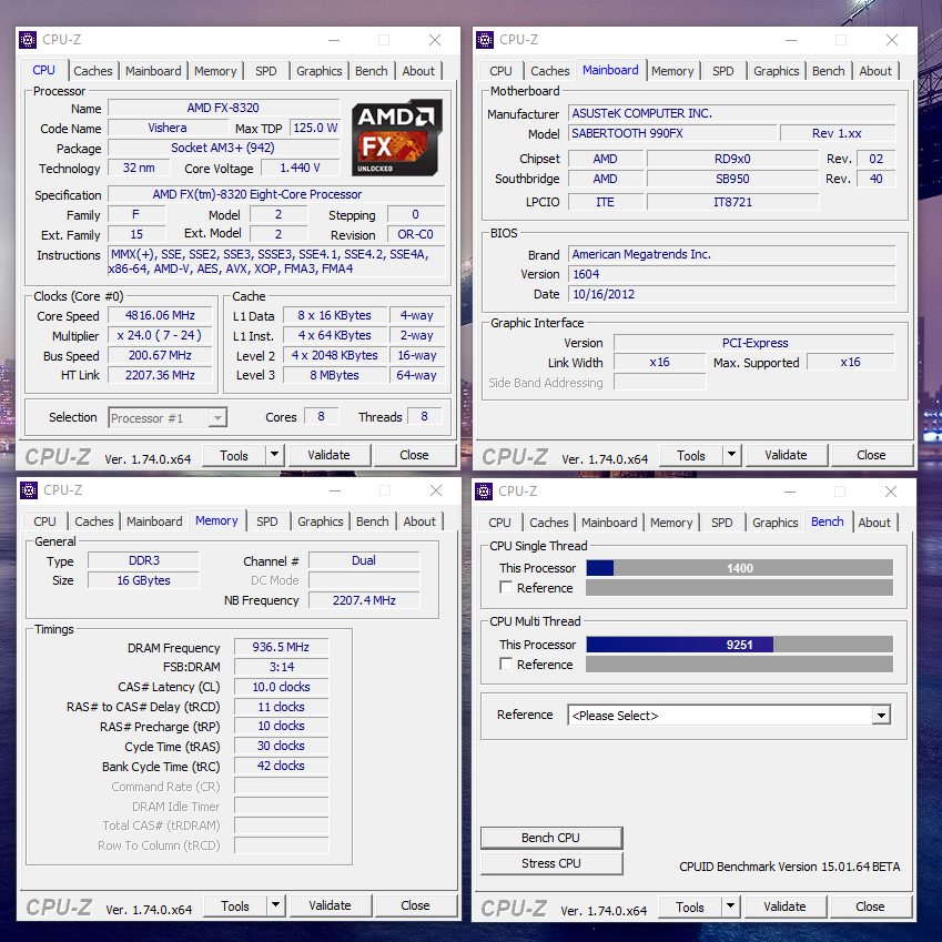

Ich wollte hier auch mal kurz meine Erfahrung dazu abgeben. Ich habe meinen FX-8320 auf "prime-stable" 4,8GHz bekommen. Bei HWBot stehe ich zwar auch mit über 5GHz drin, aber dann läuft er nicht mehr stabil....
Die NB sowie HT hab ich bei 2,2 GHz gelassen. Ich hatte beides zwar auch schon auf 2,6GHz jedoch bringt es aus meiner sich keinen Leistungsschub. Sowohl in Cinebench als auch in 3DMark (inGame lässt es sich sowie so noch schlechter sagen) bekam ich nur wenige Punkte an Plus dazu... was man auch gut und gerne als Messungenauigkeit interpretieren könnte.
