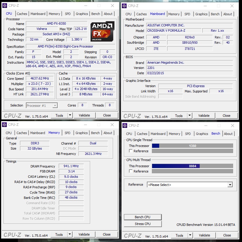

Hi,
habe den 8350 mit dem Formula-V Rog.
Mein Sys ist wie folgend eingestellt und es läuft es sau Rund!
Cpu 4,6Ghz 23x201Mhz @ 1,4V
Ram 1866Mhz @ 1,5V (Standard)
NB und HT @ 2,6Ghz
Cpu/NB @ 1,2V (unbedingt festsetzen, wenn man den NB Takt erhöht!
Ansonsten stellt der sich bei 2,4Ghz schon auf 1,4V! bei 2,6Ghz auf 1,45V! bissl krass finde ich)​
NB @ 1,125V
HT @ 1,2V (Standard)
VDDA @ 2,5V (Standard)
LLC habe ich auf Ultra-High da bei niedriger Einstellung auf Last die Vcore sonst runter geht, Sys wird instabil. Bei Extrem geht er mir zu hoch. Auf Ultra bleibt er auf dem Wert den ich einstelle. Auf Last geht die Vcore Maximal auf 1,416 und im Idle auf 1,392V
CPU/NB habe ich auf hoch. Cabability auf 100% und Response Control auf Schnell.
Nichts im System bei mir ist auf Auto. Sämtliche Sparmodis sind aus. Turbe ist natürlich auch aus.
Die Timings meines Corsair Speichers(CMZ16GX3M2A1866C9) sind 9-10-9-27-48 2T
Die Temps sind auch mehr als ok. Mit Prime95 nicht über 60C° und die Package Temp liegt bei 46-48C°, je nach Testphase, halt etwas schwankend.
Erreiche so echt gute Benchwerte und die Games + Programme laufen einfach nur Hammer.
Falls wer gute Verbesserungsvorschläge hat, lese ich gern ;) ob ich sie annehme ist ja was anderes :P
Könnt das Sys auch auf 4,8Ghz oder 5Ghz einstellen, hätte dann natürlich noch geilere Benchwerte, aber man muss es ja nicht übertreiben. Hab zur Kühlung die Corsair H90(Klasse Teil). Werde denke ich mal mit der H115i höher gehen. Aber da warte ich noch ein bisschen mit dem Kauf. Möchte da gern noch nenn paar Tests vorher finden.
P.s. zieh jetzt schon so einige i7 cpu´s ab :P
Zuletzt bearbeitet: (wegen Prime95 Tests mit einem rounding error auf 1,4V erhöht. Bild ist somit nicht ganz aktuell, aber sonst alles gleich)

werde ich mal testen, läuft zwar echt sau rund das sys und ich bin mit allen Werten sehr zufrieden, aber werde mich wohl wegen dem vdrop mal etwas schlauer machen, thx.
die 60°C erreiche ich echt nur mit Prime 1Stunde Laufzeit. Ansonsten bin ich bei Games etc nicht über 45°C.
Hab aber heute auch schon wieder leicht rumgeschraubt :P Wollte doch noch nen paar mehr Bench Punkte(macht süchtig :P)
Edit:
Hab allgemein ein bisschen ja was verändert. CPU/NB hab ich noch nen bissl mehr Spannung gegeben und
Response Control habe ich jeweils auf Medium. LLC auf high jetzt. Cpu/Nb auf Regulär da ich auch auf 1,25V hochgegangen bin. Vcore habe ich noch auf 1,4V gelassen, geht unter Last nu auf 1,368V runter. Schwankt aber hin und wieder zwischen 1,368V und 1,38V hin und her, aber echt nicht oft^^
Cpu liegt nu bei 55°C und Package bei 41°C, hab aber eben durchgelüftet, kann man als noch 2-3 Grad raufrechnen. Mal gucken ob die Tage wenn ich zwischen durch mal nen Prime Test mache weiterhin wie bisher null Fehler ausgespuckt werden.
Edit Edit:
20min Prim95 jetzt nebenbei, noch alles Top :) Temps 57°C und Package bei 42C°
