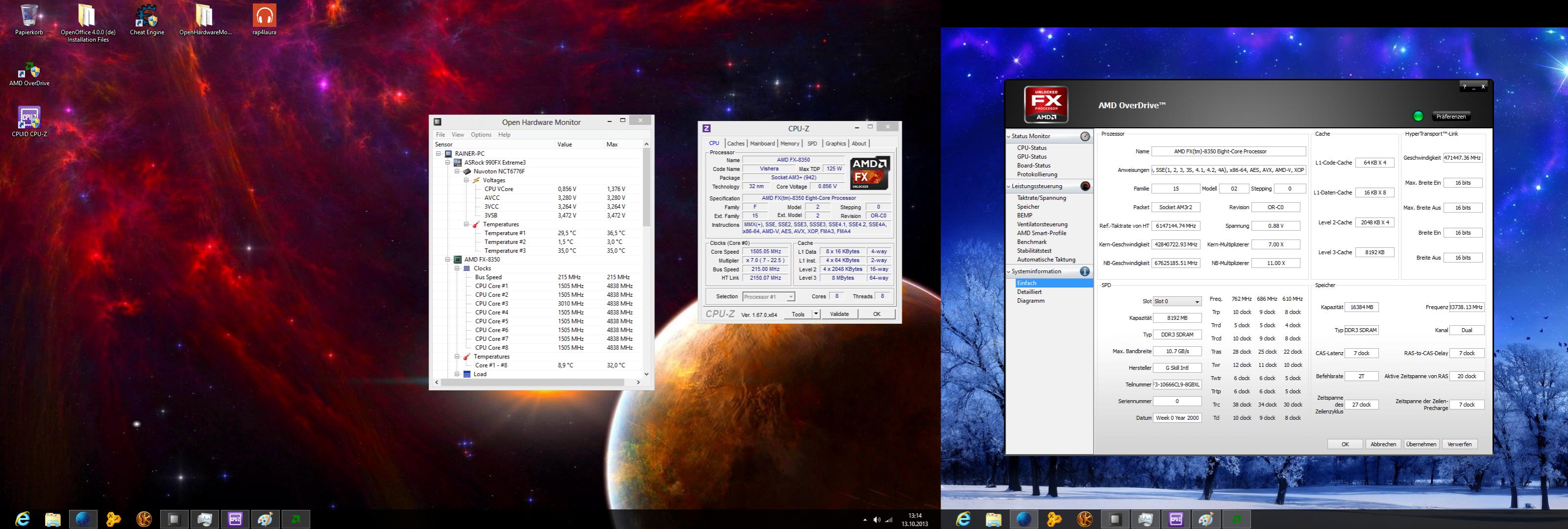

ok ^^ neu übertacktet mit catalyst... 4945 MHz pro Kern ^^ prime macht keine mucken ^^ hat jemand für mich kleine voreinstellungen für prime , damit der rechner auch mal belastet wird?
