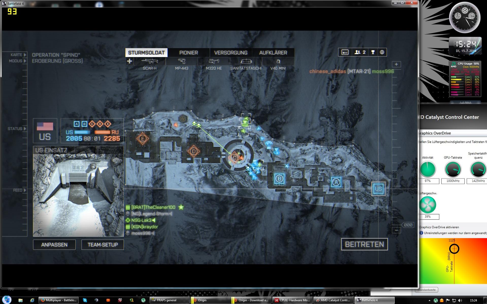

ok auslastung gpu und cpu kommen sofort
ja mit afterburner startet aber bf4 nicht die anderne spiele ja bf4 nein
so ich hoffe mal das bild reicht
mir ist aufgefallen das immer 1 kern nicht ausgelastet wird und immer wenn es ruckelt wird dieser kern ausgelastet
aber die kerne wechseln immer es ist nicht immer der selbe der "aus " ist
und grafikkarte geht nicht über 98% beim ph2 wa se sehr oft auf 99/100 ka ob das was zu sagen hat
mist
das bringt so nix
was wir brauchen ist quasi eine Momentaufnahmen von eben jenem Moment, wo die Ruckler (mit kleinem Framedrop) auftreten....
es könnte halt sein, dass genau da CPU oder GPU runtertakten
warum auch immer
dass das dann in niedrigeren FPS resultiert ist klar
nur wäre die Frage, wenn dem so wäre, was ist der Grund dafür?
Nimm doch den Graphen von BF4 Intern. Sobald der Ruckler kommt sofort Screenshot. fertig.
