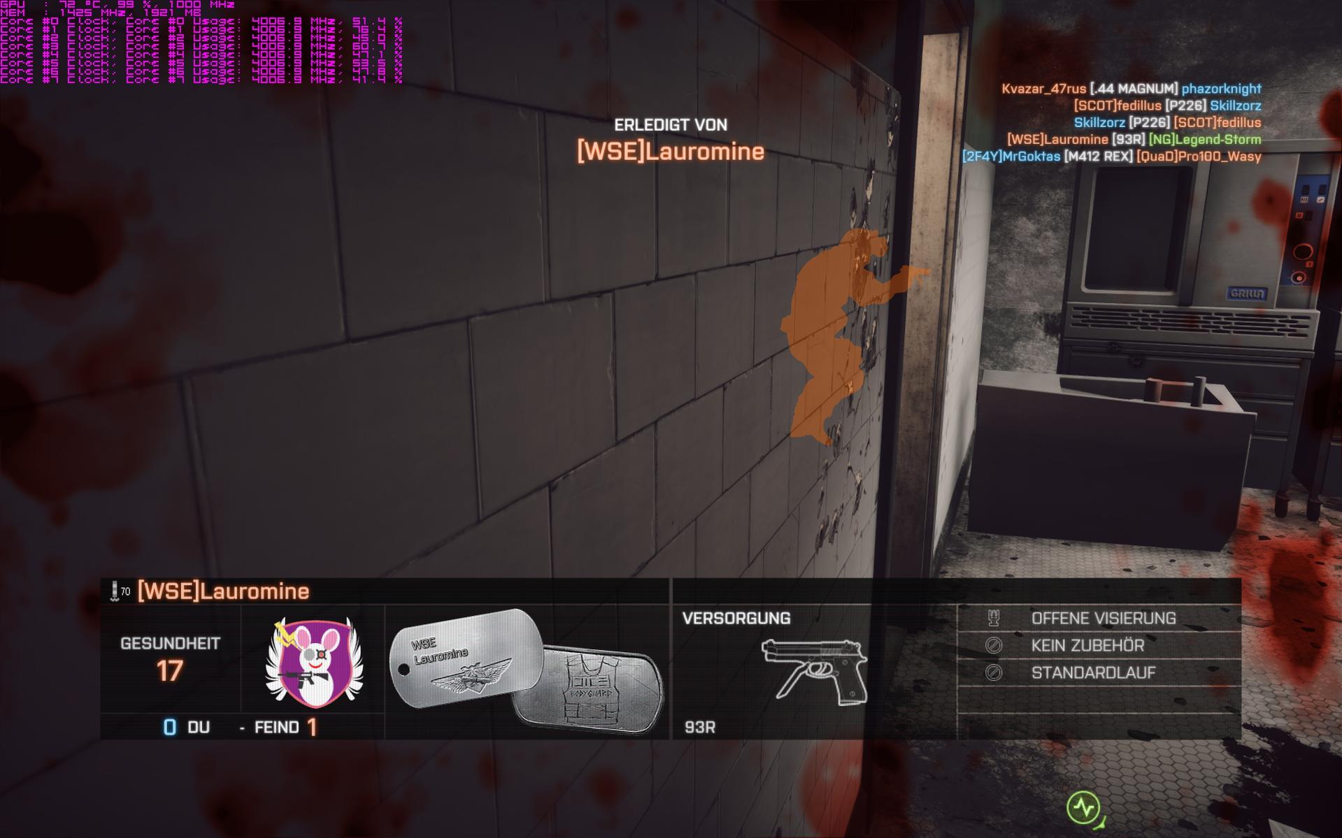

ich weiß nicht ob ich das richtig rauslese
aber die zahlen unten
das sind doch FPS-Werte, oder nicht?
bei 28FPS max ist das kein Wunder wenn das ruckelt
sofern es FPS sind
wenn es die auslastung ist, dann sind die Zahlen auch nicht arg viel besser
die GPU müssten irgendwo nach oben knallen
und die CPU dürfte eigentlich schon so min 50% haben
sofern es FPS sind

ich glaub das soll auslastung sein
was genau das mir sagen will weiß ich auch nicht weil lags kaum zu sehen sind auser das stück der balken runter und wieder hoch geht
ok video mit fraps aufgenommen man sieht die ruckler nur is das ding 1 gb groß oO wenn ichs umwandel wirds vll kleiner mal schauen

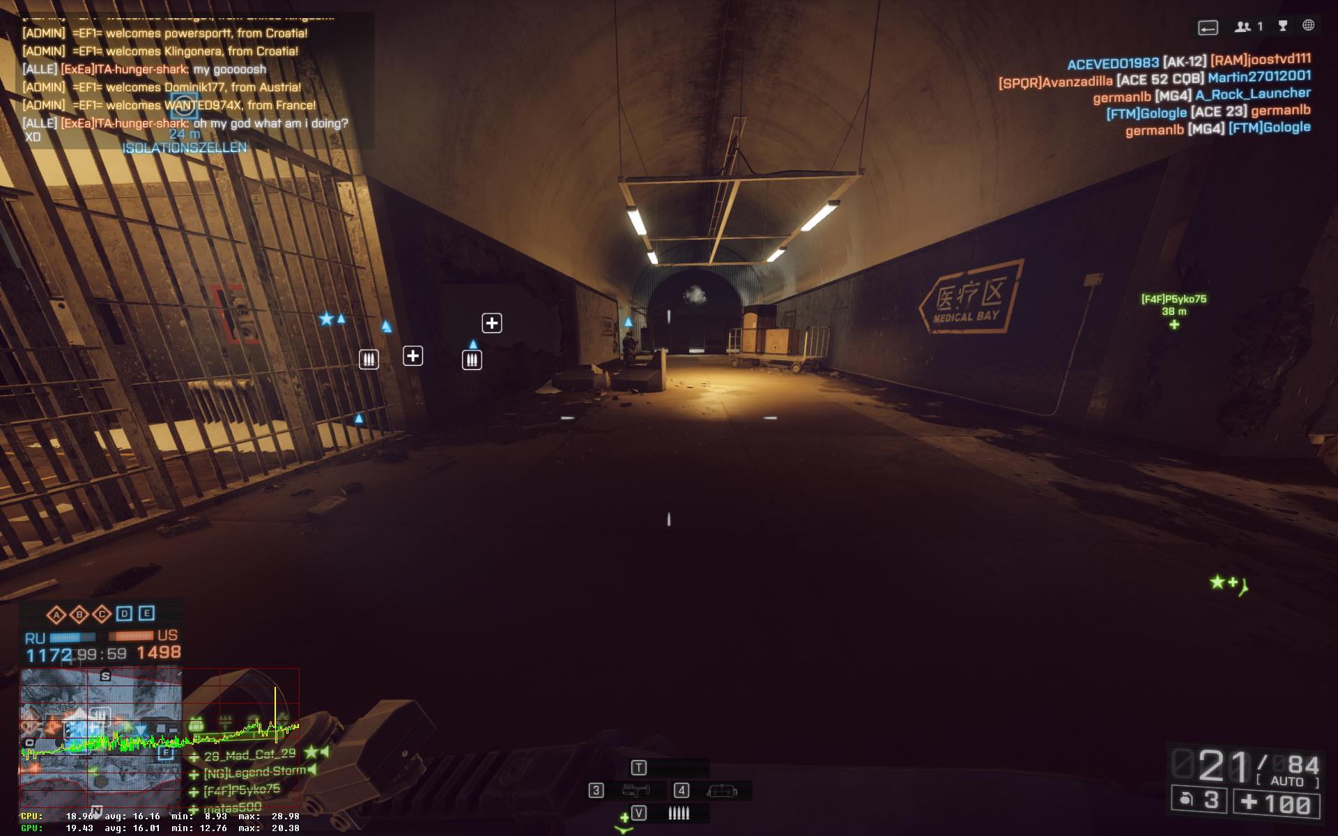

Die Ingame Auslastungsanzeige in BF4 ist für die Tonne. Weder CPU noch GPU Frsmes stimmen mit jeglicher anderer Software überein. Einzige brauchbare daran ist zu erkennen ob es CPU Spikes gibt.
Also irgendwas stimmt da bei deinem System nicht...nur was? Oo
Ps: hast du Afterburner und Fraps am laufen gehabt? Das funktioniert bei mir in BF4 auch nicht. Wenn dann nur Afterburner

ja laut ccc wird die grafikkarte 98 % ausgelastet maximal
cpu max 62 %

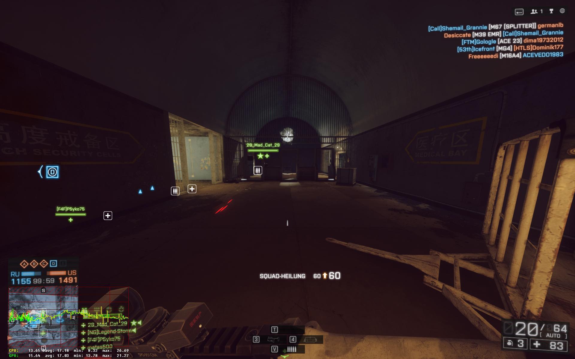

wenn es ruckelt geht laut der anzeige immer 1 kern auf 0% aber takt bleibt bei 4 ghz

also die GPU ist am Anschlag

also hier shanghai
ruckeln merkt man hier mehr aber auf dieser map geht kein kern auf 0%
so bf4 läd gerade das neue addon 7 gb juhuuu ...
ich bekomm morgen den 2400ram von nen kumpel zum testen dann haben wir den ram als verdachts punkt auch mal weg
bleibt dann ja nur noch grafikkarte ?
hab ich leider nur noch ne 6950/70
ah ein glück kann man update auf pause machen
also hier shanghai

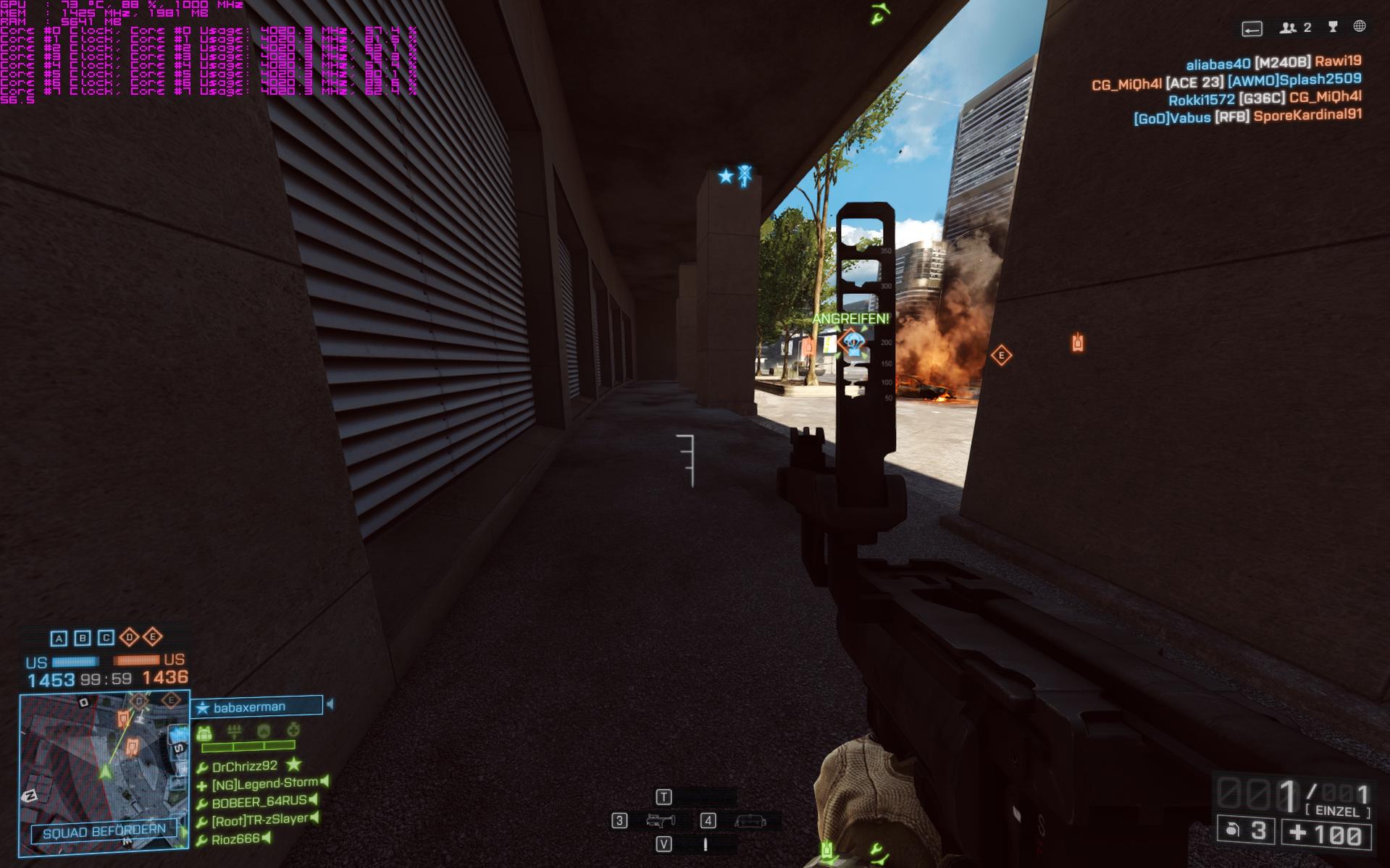

Jetzt wo ich vorm Rechner sitze und mir deine Screenshot mal anschauen konnte, fällt auf, das auf Operation Spint die GPU Limitiert (Optimal)
Auf shanghai hingegen Limitiert leicht die CPU, was jedoch auf dieser map ebenfalls normal ist. Deine Grafikkarte hat eine Temperatur von 73°C und ich weiß nicht ob das nicht zu hoch ist (könnte ein Anzeichen für die Ruckler sein)?
Auch frage ich mich gerade wie viel Vram die 7970 hat? Waren das 2GB? Somit liegst du knapp im Vram Limit und die Einbrüche könnten also auch daher resultieren
