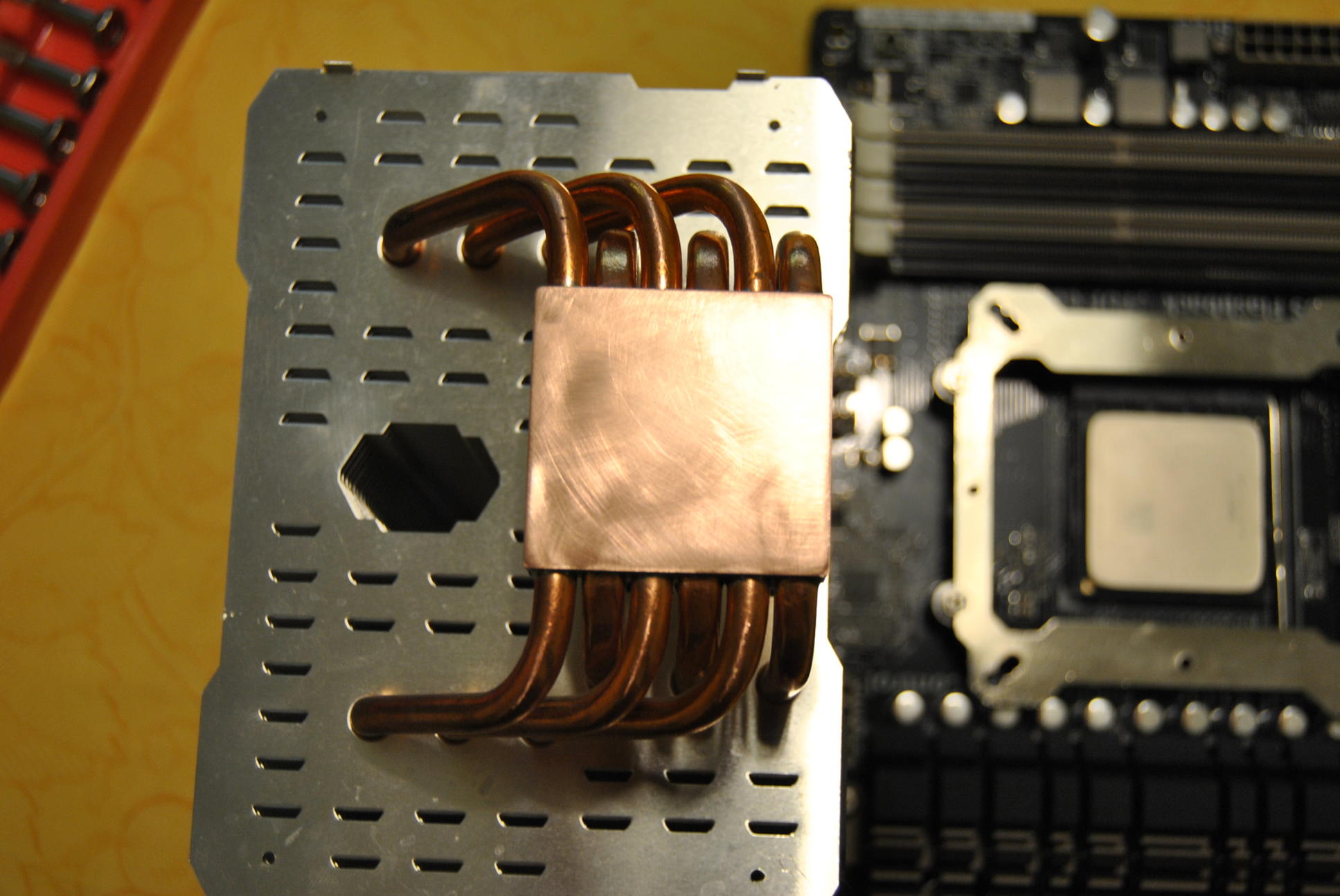

Das schleifpapier fixiert man am besten am Rand mit gewebeklebeband und damit man mit dem Kühler nicht hängen bleibt, kannst du die Ecken alle etwas abrunden;)
Falls dir soetwas nochmal passiert, dass ein Kühler schwer abgeht, nimm einen Föhn und erwärme die Stelle auf ca 80° C

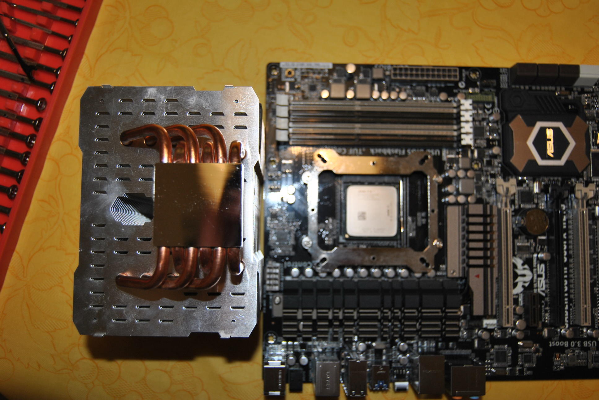

hier mal die Bilder:
die CPU hab ich nicht geschliffen, weil die plan war
also konnte überhaupt nicht feststellen, dass die irgendwie uneben wäre

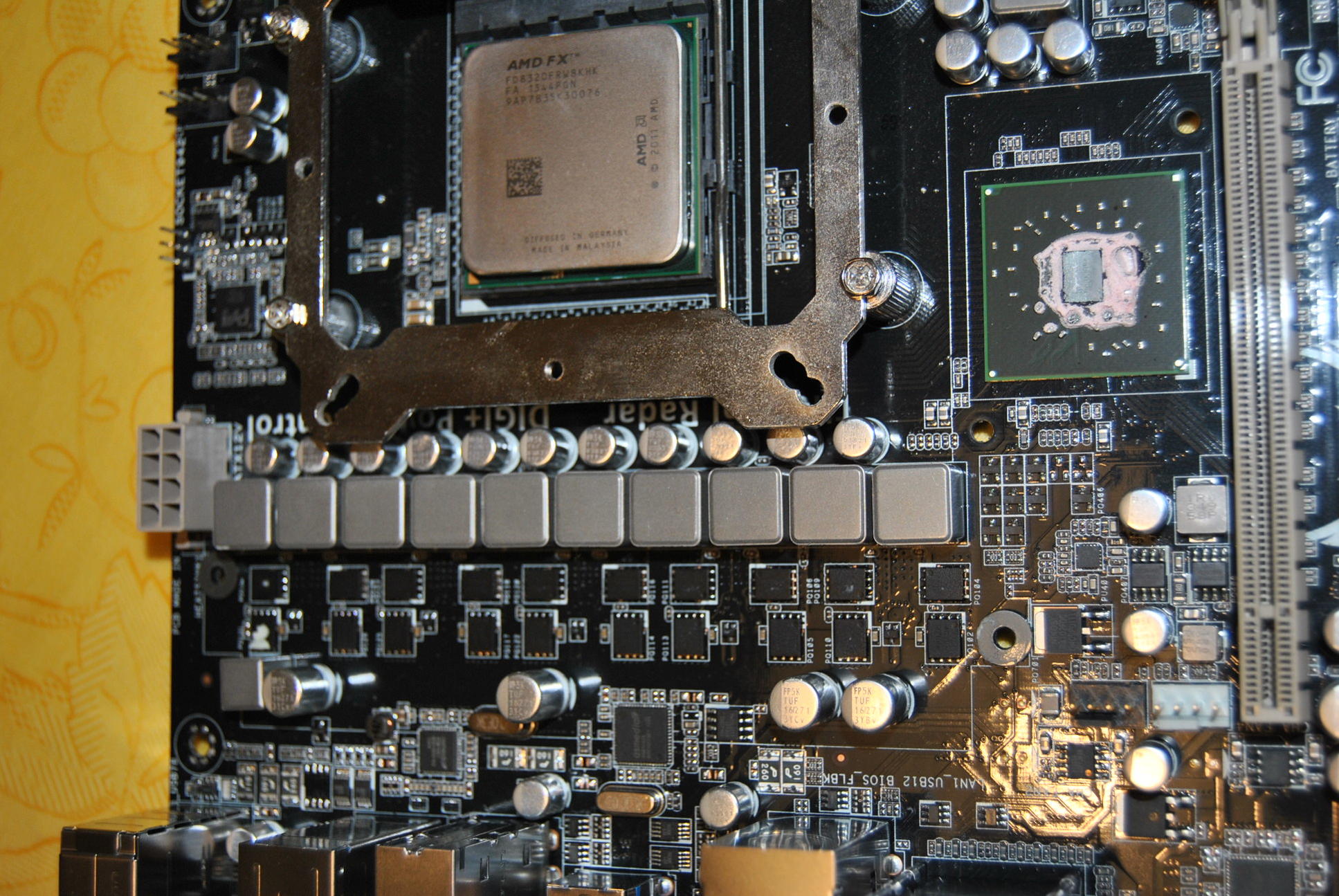

PS: einen Wasserkühlungsblock für die SpaWa zu finden ist schwieriger als gedacht. Gibt kein einziges Ding was passt. Und auf die Frage bei Koolance, warum mir in der Kompatibilitätsliste etwas empfohlen wird, obwohl es nicht passt (Adapterplatte wäre zu lang und kann man nicht kürzen, da ja schon Bohrungen usw. drin sind) kommt folgende Antwort
The MVR-100 is listed due to the fact that while motherboard components get hot, it is not absolutely necessary that they all get waterblock coverage. Hence why the block being a little shorter than the VRM is fine.

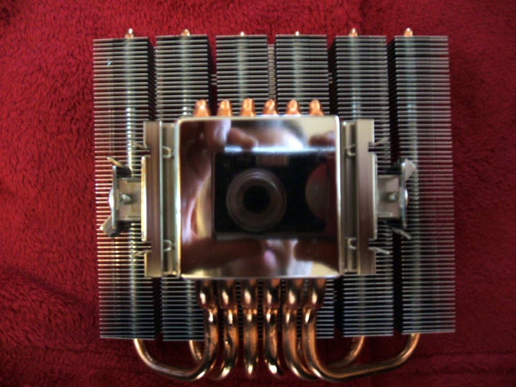

wieso soll ich den auf hochglanz polieren?!
der soll doch nicht als spiegel dienen^^
das ist mMn. nur noch mehr aufwendigere Arbeit
die WLP soll die Zwischenräume ausfüllen die noch da sind, damit da eben keine Luft bleibt
bei dir sind dann vllt. weniger, aber ich würde mal behaupten, dass macht sich wenn überhaupt in den Temperaturen nur schwer bemerkbar
nur meine Meinung dazu ;)
außerdem kommt es mir so vor, dass es bei dir immer noch/wieder vernickelt ist
du hast keine kupferfarbe drin
oder fällt die Kupferfarbe weg, wenn das ganz glatt ist?!

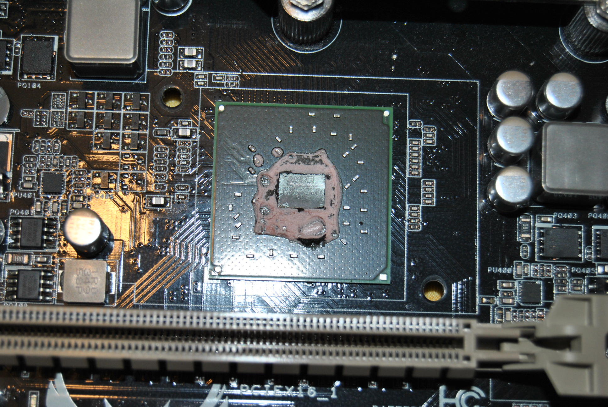

EDIT: mit dem Alkohol scheint es nicht weg zu gehen
hab auch schiss wegen den kleinen widerständen...
ja, ich mein den Unterschied zwischen meinem jetzigen Zustand und dem, wie wenn es bei dir wäre
mit was soll ich den da polieren, damit das so wird?!

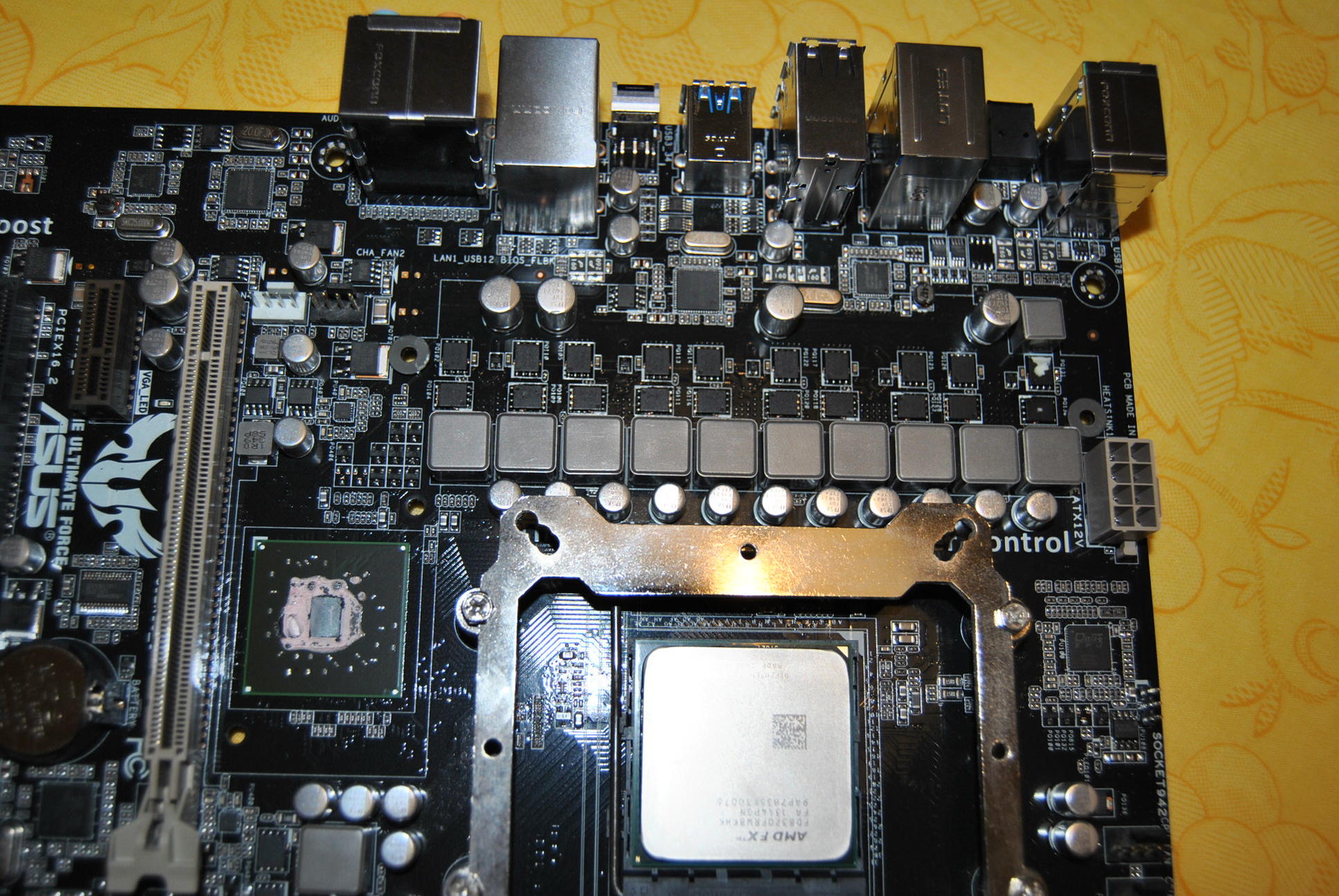

Und die NB macht mir echt sorgen

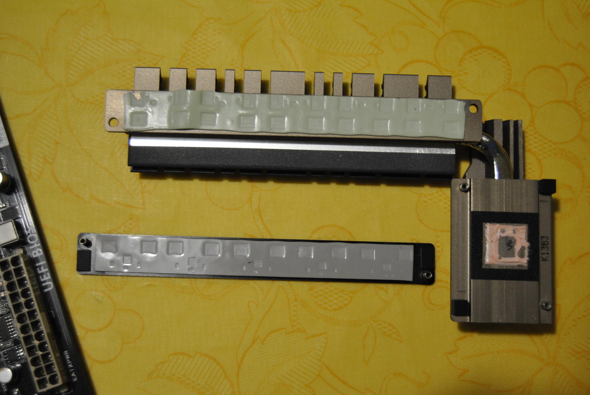

wie krieg ich jetzt am besten diesen Kaugummi weg?
weiß ja nicht mal was das genau ist-.-
das ist so gemein, auf den Bildern war da nix mit der rosa Pampe
da war nur auf dem Chip WLP drauf
mehr nicht
oh man
so ein Kack
Die Rosa Pampe wir ein Wärme Leit Pad sein. Einfach abziehen soviel wie du kannst, eventuell mit einem Holz oder Kunstoffspatel noch des Rest wegkratzen und dann mit den schon angesprochenen Reinigungsmitteln den Rest entfernen.
Ich persönlich kann die Metallpaste nur empfehlen, ich nutze es schon seid dem sie auf dem Markt ist und der Unterschied zu normaler WLP ist schon ordentlich, vorallem auf lange Sicht, denn ich brauch diese quasi nicht mehr erneuern!
Wie der Unterschied zwischen poliert oder nicht poliert ist, ist schwer zu sagen, habs bissher immer so gemacht.

ne, ich glaub ich probier es jetzt erstmal so
sofern die Temperaturen nicht schlechter sind lass ichs. Weil dann lieg es nicht am Feinschliff, sondern einfach daran, dass ich das mim schleifen eh schon verkackt hab

Für PCB ist Alkohol und Waschbenzin unbedenklich, als stärkstes Mittel kannst du Aceton nehmen, nur baden solltest du dein Mobo darin nicht und zieh dir bei Waschbenzin und vorallem bei Aceton Schutzhandschuhe an.
Als Handschuh kannst du auf Nitril basierende Schutzhandschuhe verwenden, z.B. Dermatril. Allerdings halten die bei Aceton nur ca 3min, danach ist das Aceton durch!

es geht nicht um die Northbridge
es geht um die Spannungswandler
für die Northbridge reicht bei mir der Nano von Anfi-tec
aber bei den Spannungswandlern gab es nix passendes
Koolance hatte zwar was in der Kompatibilitätsliste, aber das passt nicht. der Block ist zu kurz und die Transferplatte zu lang. Anpassen wird schwer weil da schon Bohungen und so drin sind.
und wie gesagt, bei Anfi-tec ist leider auch nix passendes dabei. Entweder zu kurz oder sie passen von der Form überhaupt nicht -.-
zumindest so wie ich das gesehen hab
das einzige was mir so einfallen würde wäre, den hier zu nehmen und etwas zu verlängern
da fehlen nur 1cm oder so
dann passt der perfekt :/
