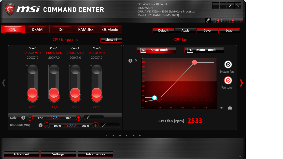

Habe jetzt einen vom msi command center gemacht hoffe das hilft

leider ist auf deinem screenshot nich viel zu sehen, ausser das der base clock auf 3,5 ghz steht.

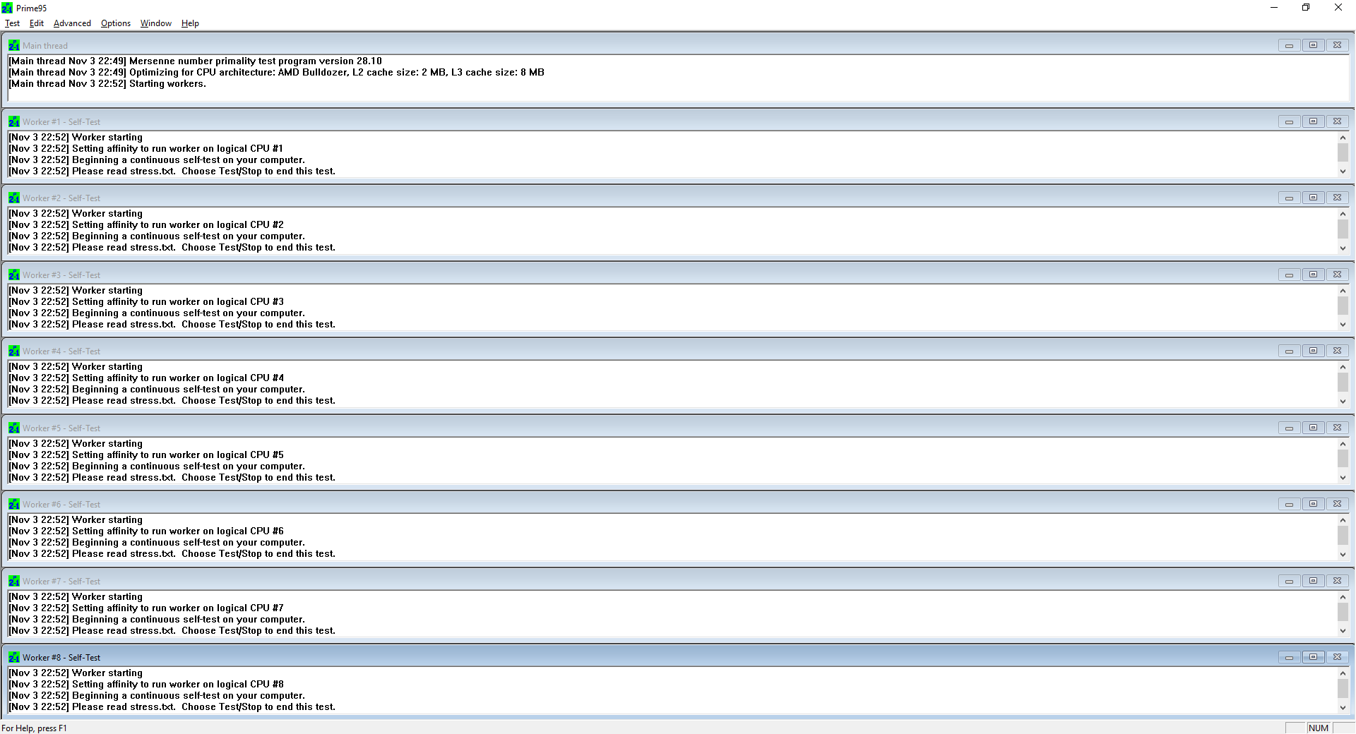

kannst du mal bitte prime oder irgendwas anderes starten und dann mal einen screen machen von beidem? also command center und prime95 ?

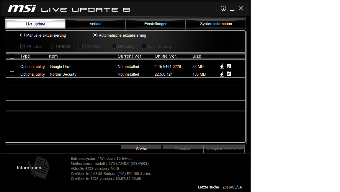

als nächste option bitte aktuellstes bios laden auf einen stick packen, und direkt im uefi flashen.
falls das nicht geht, das vor letzte bios nehmen.
Ich packe noch einen screen von msi live update dazu da steht meine Bios version

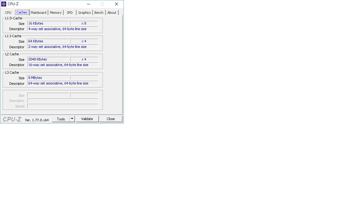

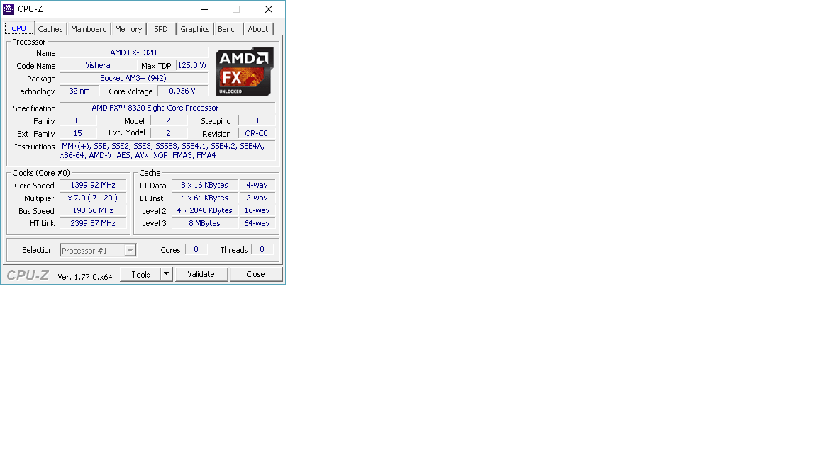

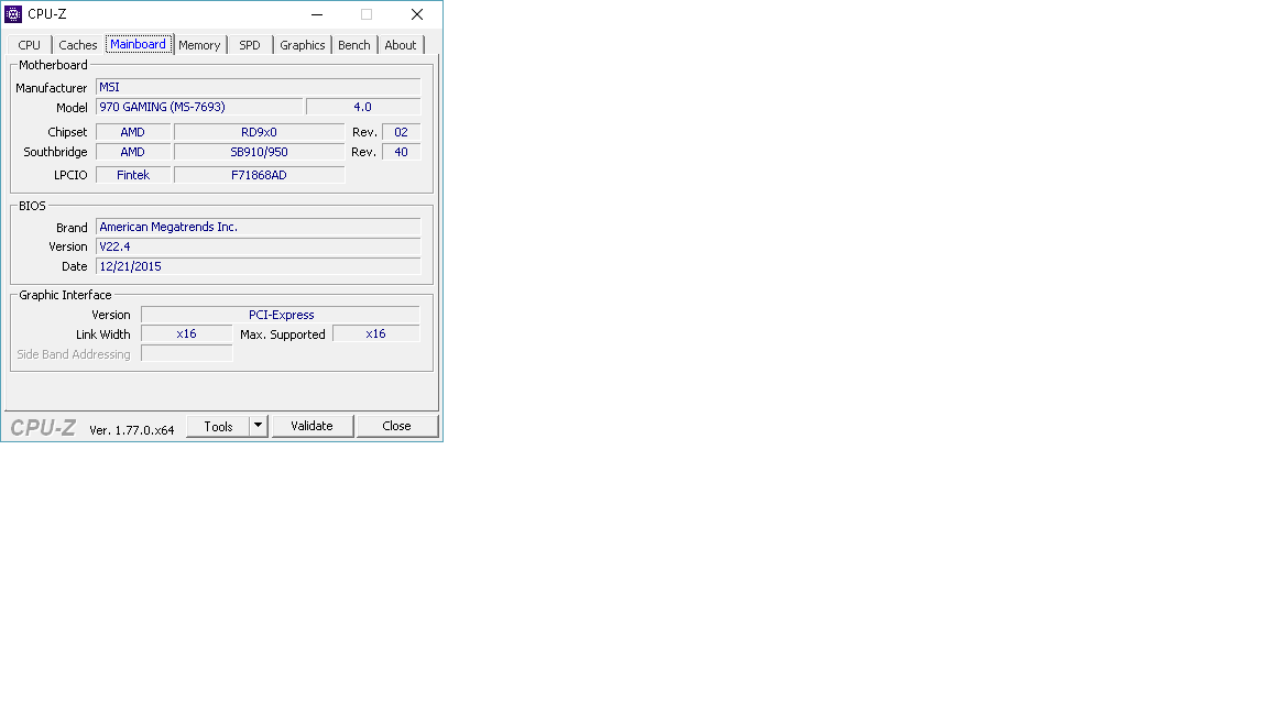

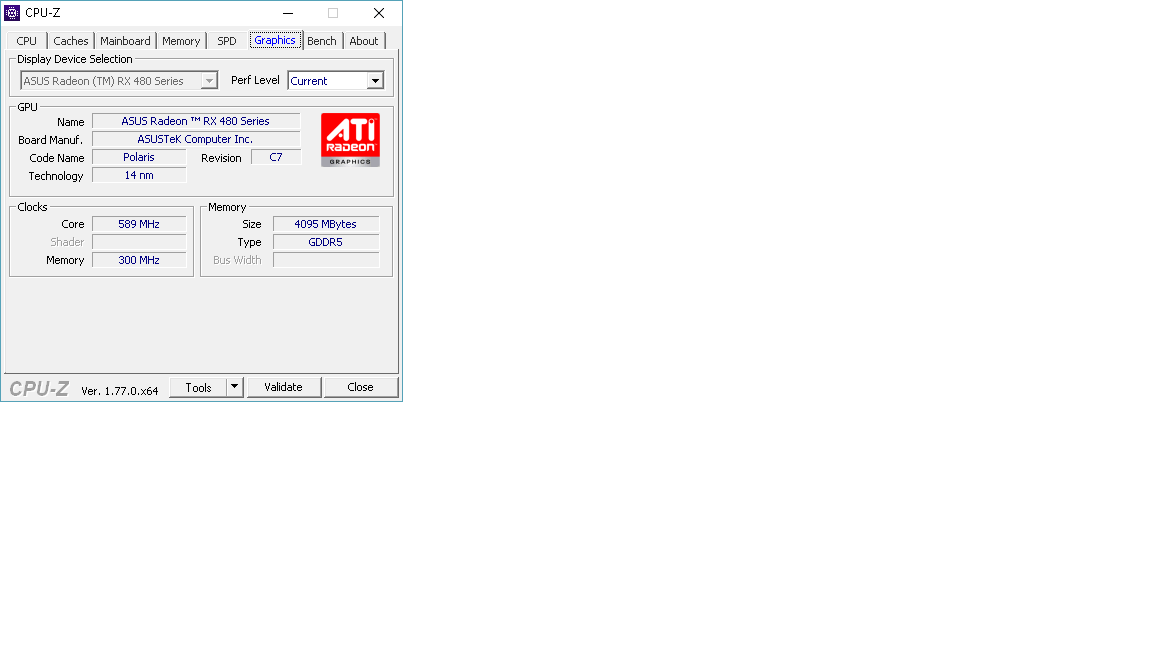

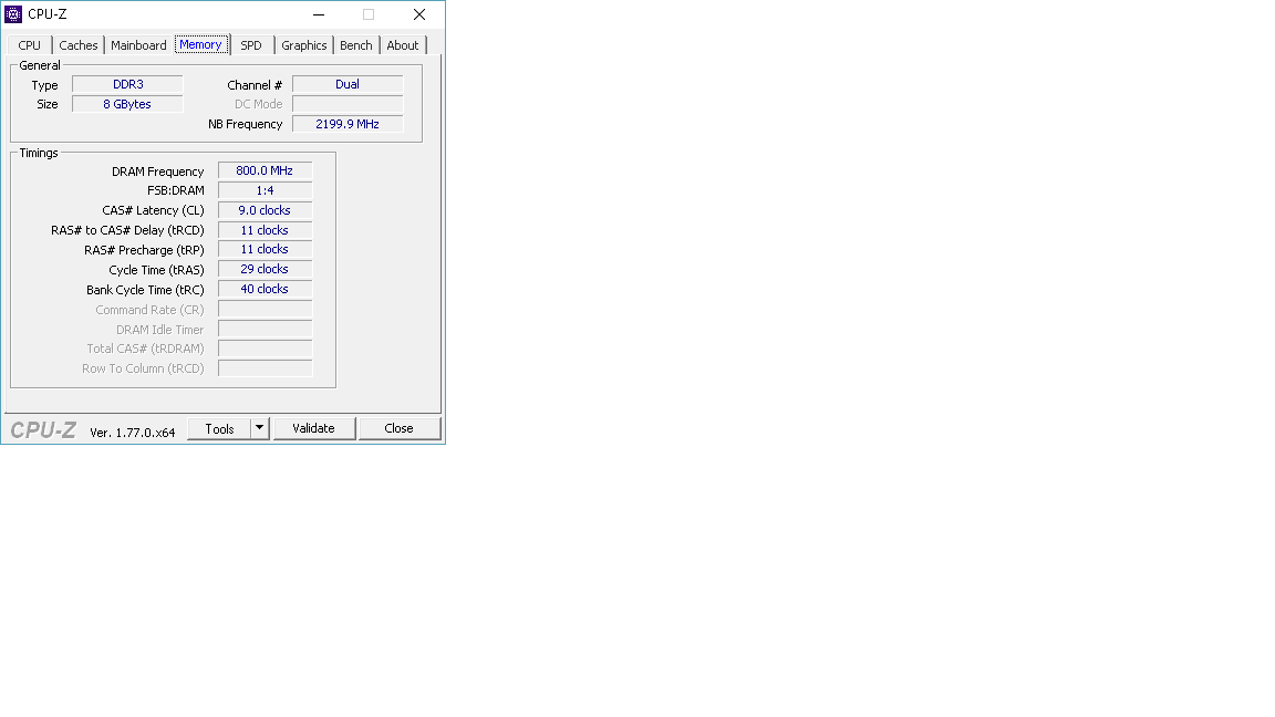

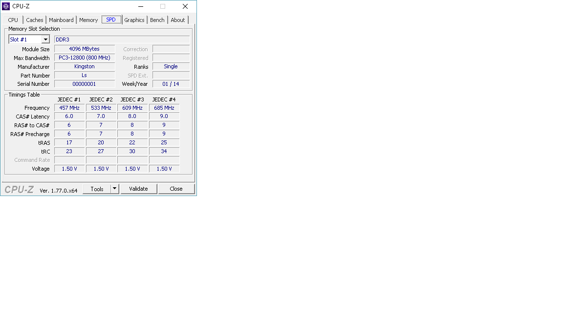

Nochmal zu dem Thema CPU-Z:
Funktioniert wieder.
Ich packe die screenshots dazu

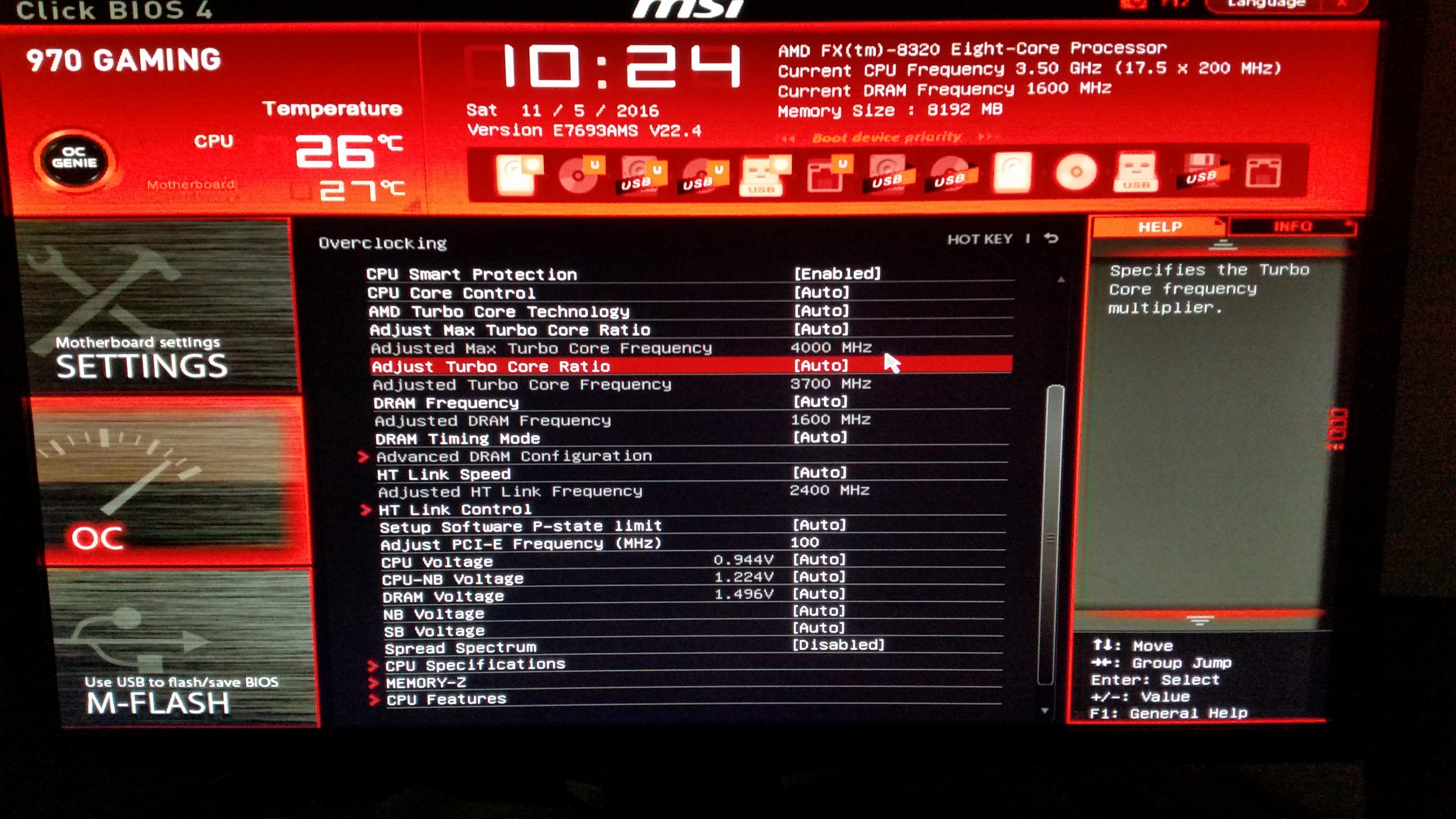

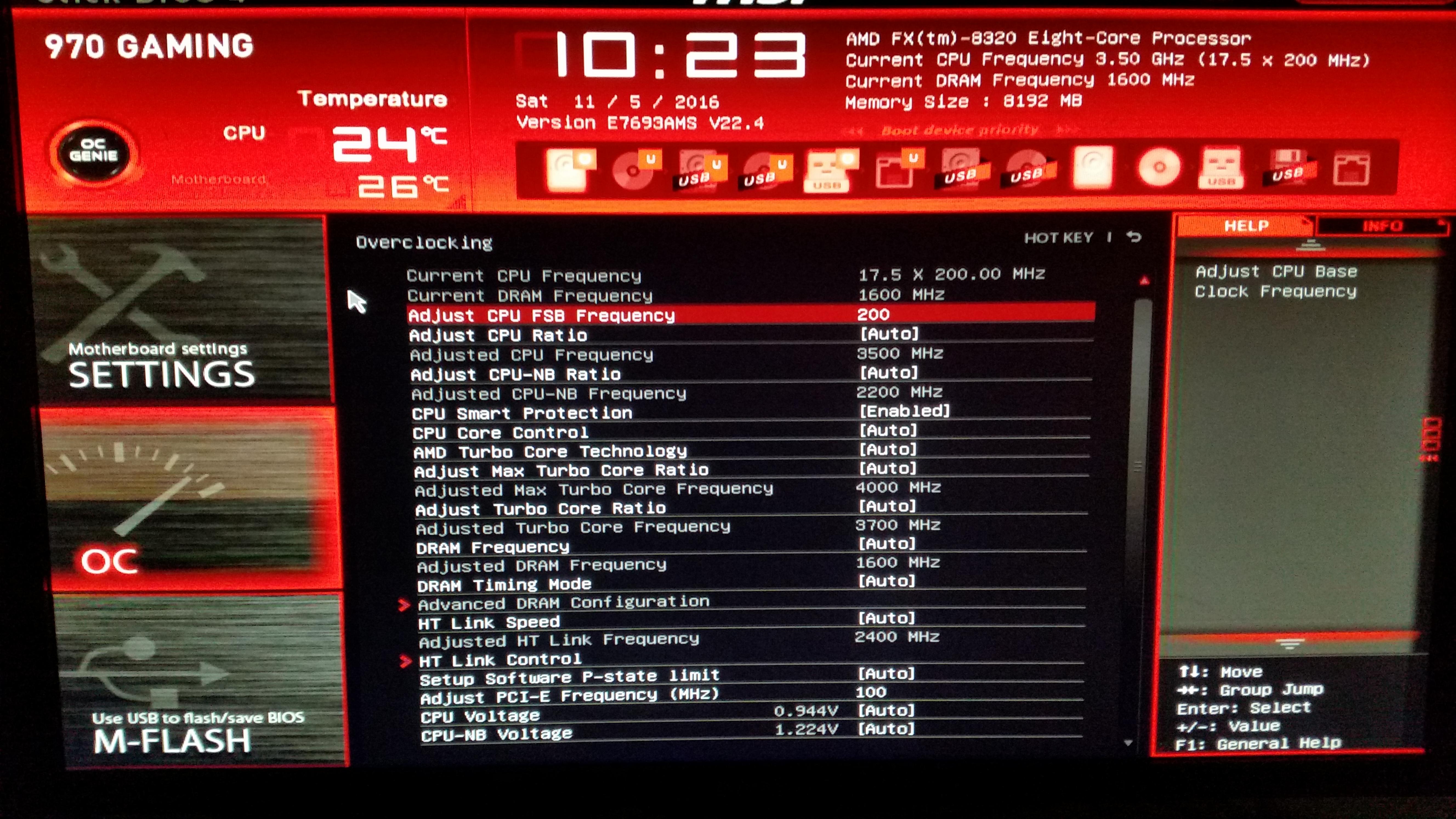

Hilfreich wären auch 2-3 Fotos vom Uefi für die CPU Einstellung und Taktung.

in cpu-z sieht alles okay aus. bios flashen, mehr wüsst ich auch nicht mehr

Habe das Bios neu geflasht über einen usb stick und habe noch 2 bilder von den einstellungen der cpu gemacht
Leider hat sich nichts verändert habe mit prime95 und CPU-Z nachgeschaut und keine veränderung zu vorher festgestellt

Ich hätte gern einen live Screenshot, wo CPU-Z, CoreTemp und Prime95 parallel geöffnet ist. Sprich: 100% Last und alles andere im Überblick.
Da oben werden ganz korrekt 1.37Ghz für den IDL Mode angezeigt. Nur keine Last, weil keine anliegt.

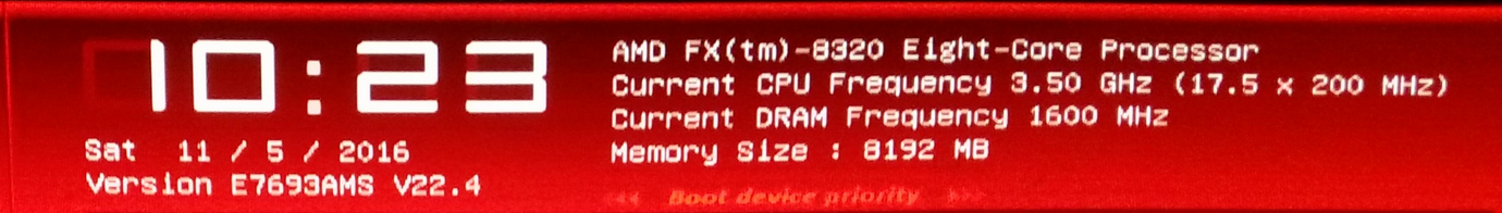

Im UEFI-/BIOS-Modus wo auch keinerlei Energiesparmaßnahmen wie Taktabsenkung und Absenkung der VCore greifen werden dir auch 3,5GHz als aktuelle Taktrate der CPU angezeigt, siehe Ausschnitt aus dem UEFI-/ BIOS Screen.
Demnach kann es also nur an Windows selber oder irgendwelchen Einstellungen und/ oder installierten Tools liegen, dass die CPU auch bei 100% Last bei ~ 1,4GHz Takt verbleibt.
