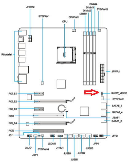

Hi
Danke für den tipp aber das wäre ja zu einfach noch immer konstant 1,37GHz und auslastung von 40% höher steigt es bei Prime95 nicht

von diesem slow jumper hab ich nicht gewusst das es einen solchen gibt ^^
