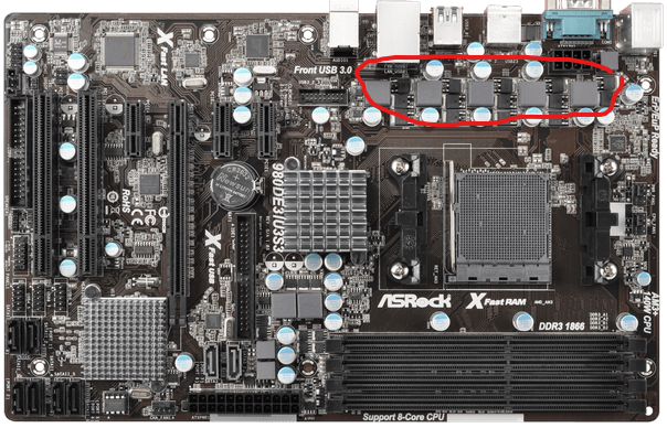

Ja, das habe ich eben auch mal am Bild des MBs gecheckt. Die Spannungswandler dürften heiß werden.
Welchen CPU Kühler hast du verbaut? Also nen Towerkühler - schlechte Idee bei dem Mainboard.

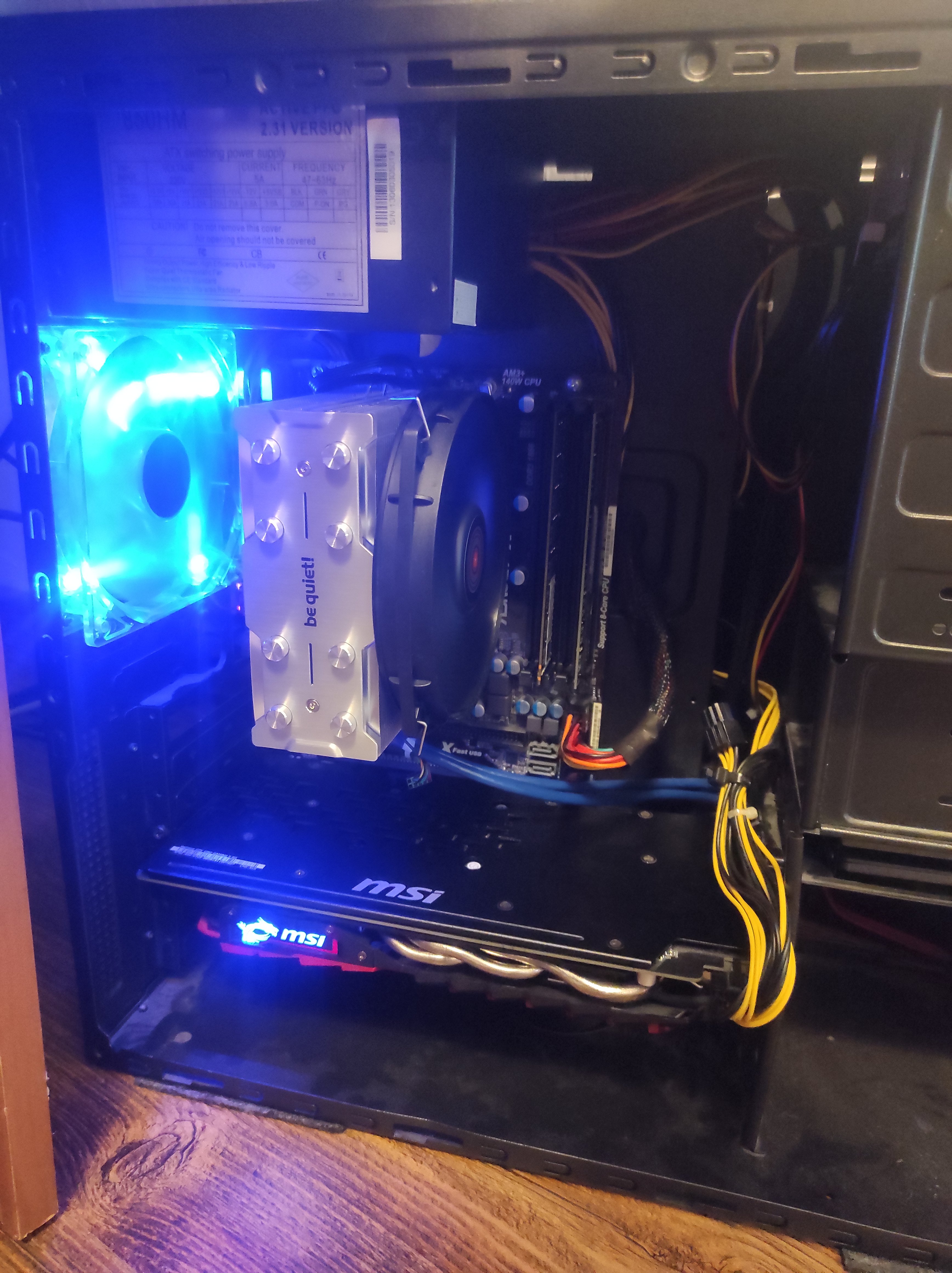

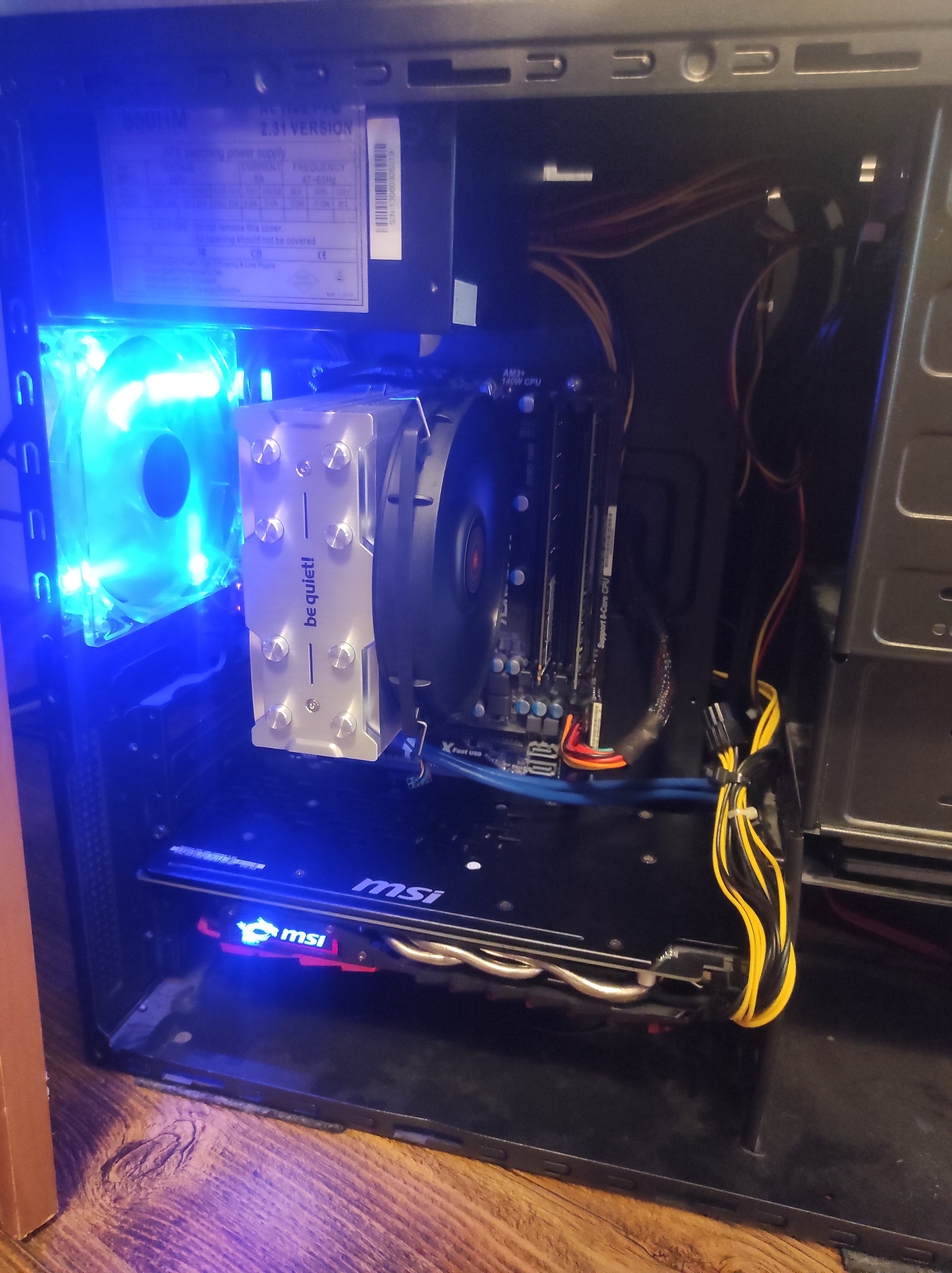

Viel ist da nicht 😅
Reaktionen: PERKELE
Mit dem neuen Kühler werden die Spannungswandler nicht mehr gekühlt.
Der alte Kühler war ein TOP Blower und hat die mit einem Lüftchen noch erwischt.
