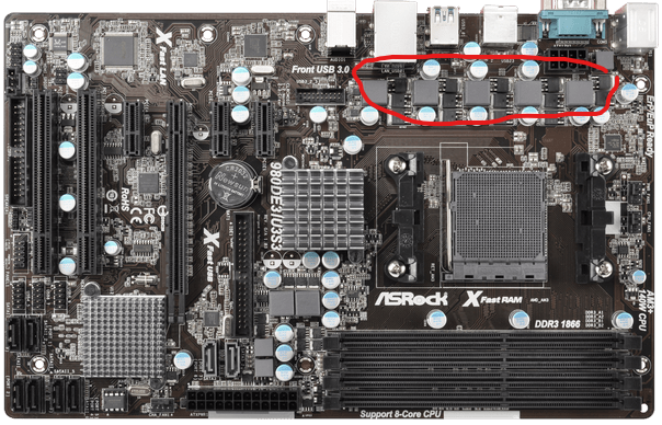

Danke! Wie würdest du jetzt am besten vorgehen? Einen Top Blower kaufen?NikoNet schrieb:Mit dem neuen Kühler werden die Spannungswandler nicht mehr gekühlt.
Der alte Kühler war ein TOP Blower und hat die mit einem Lüftchen noch erwischt.
Perfekt ich danke dir vielmals!NikoNet schrieb:Erstmal denke ich, dass du tatsächlich zwei unterschiedliche Probleme hast.
Das eine, dass deine CPU auf 88°C geht mit dem neuen Kühler. Da solltest du nochmal schauen woran das liegt. Eventuell den Aufkleber unter dem Kühler nicht entfernt oder falscher Sitz (zuwenig oder gar zuviel Druck auf die CPU).
Das andere mit den Spanungswandlern.
Nimm den Kühler mal ganz ab und prüfe alles nach.
Kühler kann ich dir gerade keinen Vorschlagen, aber es gibt hier im Forum schon genug Beiträge mit dem gleichen Thema. Schau mal da nach, was dort vorgeschlagen wurde.
