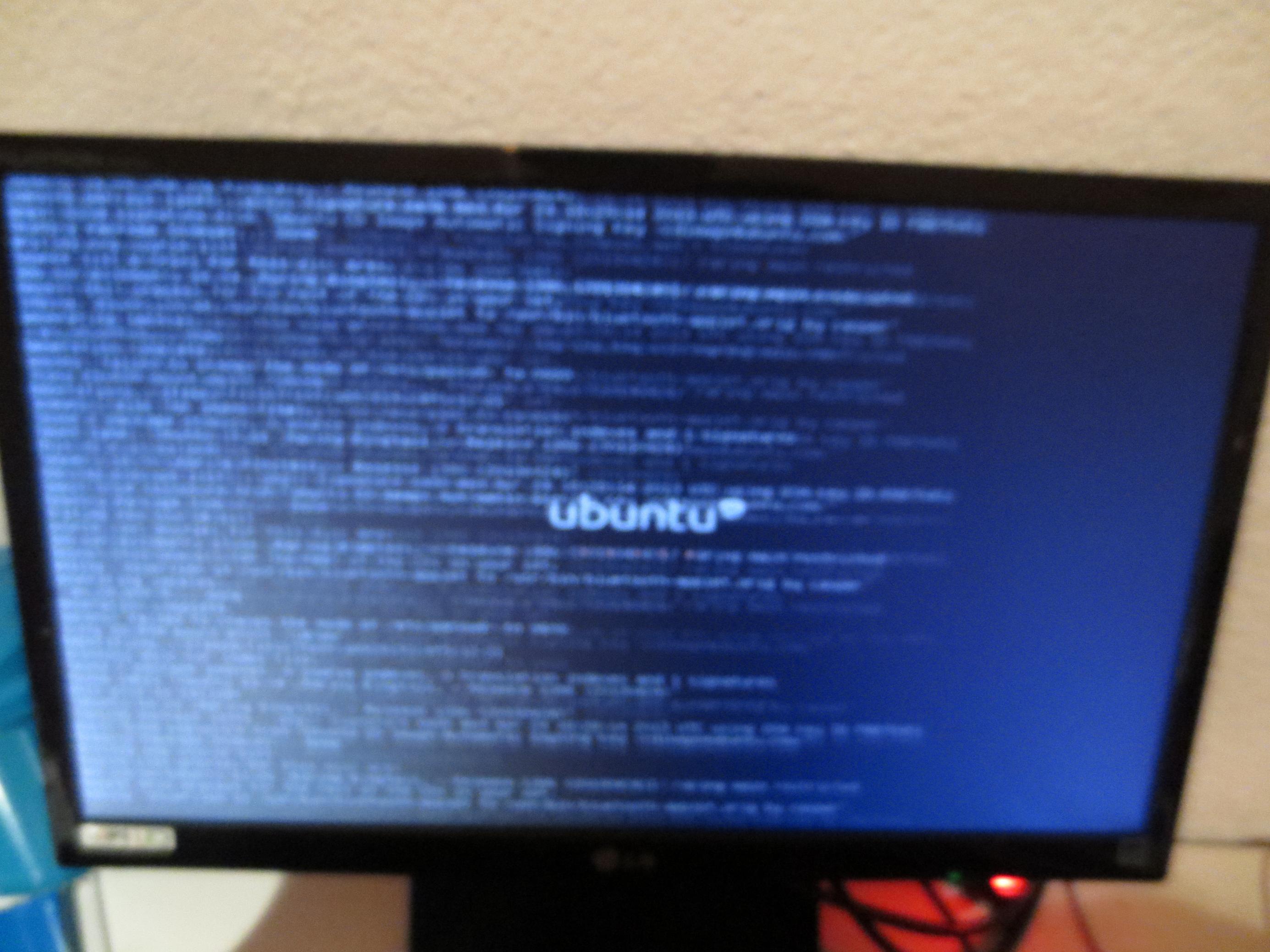

Wie oben beschrieben erscheinen in unregelmäßigen abstenden Pixelfehler auf.Beim spielen sieht man keine derartige Fehler.
Beim hochfahren des rechners zwischen denn boot sekwenzen sieht man verzogene zahlen oder buchstaben je nach dem mit lila farbnen linien im hintergrund aber nur kurz.gelegentlich kommt es vor das die buchstaben ineinander gewürfelt wären wenn ich meinem Mail bereich unterwegs bin.Oft kommt es vor das die online streams beim schauen einfach hängenbleiben.
und bei spielen verziehen sich die Texturen
Wenn ich meine boot CD von Ubuntu benutze flackert der Monitor und schreibt irgennd welche zahlen mit buchstaben bis nach unten hin des Monitor und wieder holt dies mal öfter nach einer weile tut sich nix mehr.Hat es bis jetzt noch nie getan.
IMG_0070.jpgtte probiert ohne erfolg
eine andere Grafikkarte nvidia gtx 650 bei dieser grafikkarte kommt nur ein schwarzer Monitor wenn ich die Ubuntu CD probiere
habe die CD bei Bekannten probiert und bei ihnen läuft es.
hier ein bild von dem ubuntu problem leider sieht man es nicht so gut

kann es sein das die Grafikarte nicht genug saft bekommt
die andere Grafikkarte ist eine Nvidia Geforce gtx 650
Ja, das wäre eine Möglichkeit.
Am besten die Radeon in einem anderen PC ausprobieren. Wenn Sie da funktioniert, liegt es schon mal nicht an der Grafikkarte.
Danach Netzteil austauschen, am besten im Geschäft ein Rückgaberecht vereinbaren, falls es doch nicht am Netzteil liegt. Sollte der PC mit dem anderen Netzteil immer noch nicht funktionieren, bleibt nur noch eine Inkompatibilität mit dem Motherboard übrig (heutzutage recht selten, aber kann vorkommen).
Teste auch den RAM mit Memtest. Ich hatte mal den Fall, dass die Grafikkarte nicht richtig funktioniert, weil ein RAM-Riegel fehlerhaft war.

In der CPU-Support-List sind nur Prozessoren bis 95W für dein Board freigegeben!
Welche Revision von dem Board hast Du genau?
Das steht neben den RAM-Slots auf dem Motherboard V. 1 oder 2?
Selbst bei Version 7.0 sind nur 95W CPUs freigegeben, dein Phenom II X4 955 hat eine TDP von 125W.
Dieser zieht mehr Strom und dann bricht die Spannungsversorgung zusammen.
Maximal Phenom II X4 945 (Stepping C3) oder 960T mit 95W einbauen. Der Unterschied von 200MHz mehr Takt ist vernachlässigbar.

Bist Du Dir wirklich sicher, dass Du die 95Watt-Version vom Phenom II X4 955 C3 eingebaut hast?
Installier mal CPU-Z und schau dort bei -Max TDP- und -Stepping- nach.
Die HD7770 verbraucht sehr wenig Strom und belastet die Spannungswandler weniger wie die 7850.
Außerdem altern elektronische Bauteile schneller, wenn sie sich stark erhitzen. Das wäre beim Einsatz eines Phenoms mit 125W TDP der Fall.
Die Firma Asrock hat bei allen älteren Motherboards die AMD FX 8xxx aus der Supportliste gestrichen, da auch bei denen die Spannungswandler überlastet waren. Das kommt anscheinend bei den günstigen Motherboard öfter vor.
steht Max TDP 125 mist ich dachte es wäre die 95 W :mad:

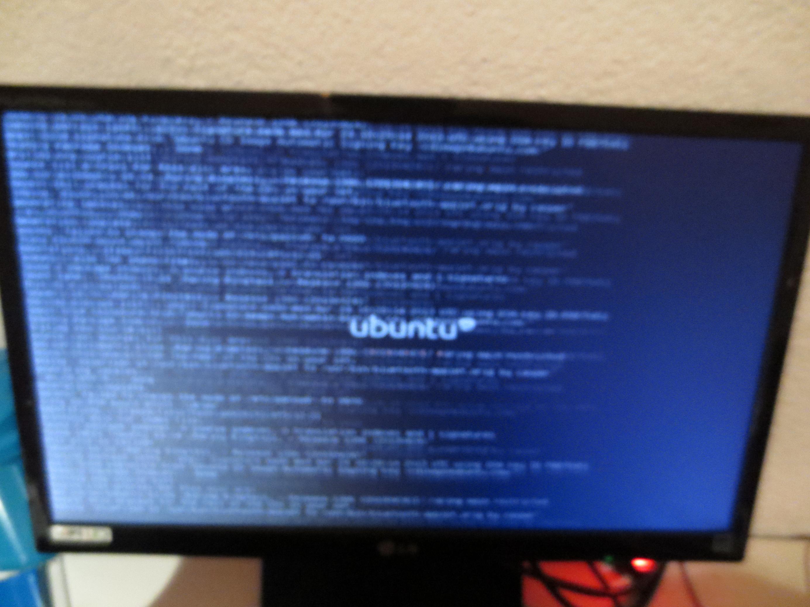

hat leider nix gebracht mit dem neuen cpu amd phenom II X6 1045T prozessor w95 nach wie vor die selben probleme ?
hier ein bild das beim hoch booten des renchners entsteht 1 sec etwa dauert es
