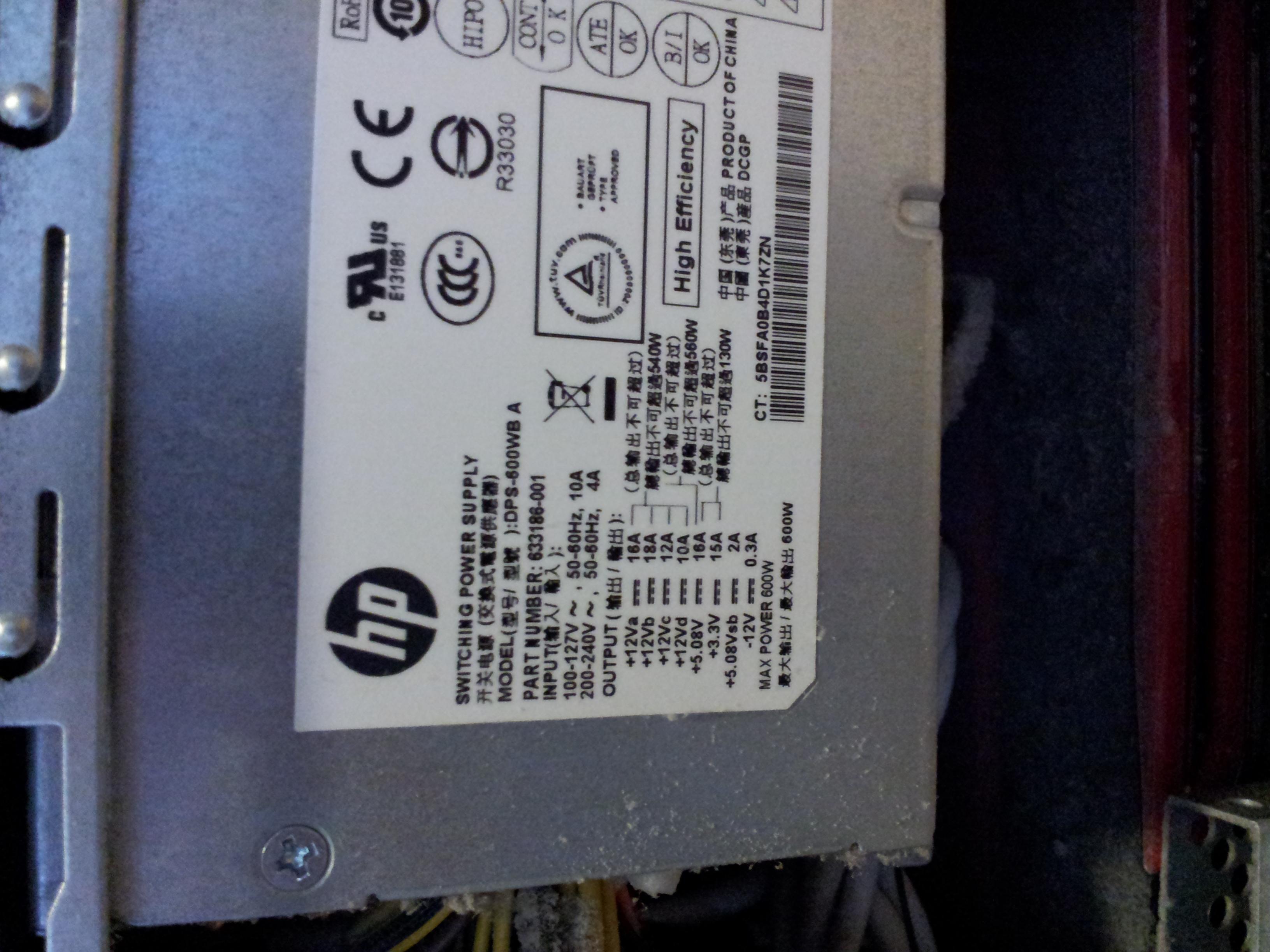

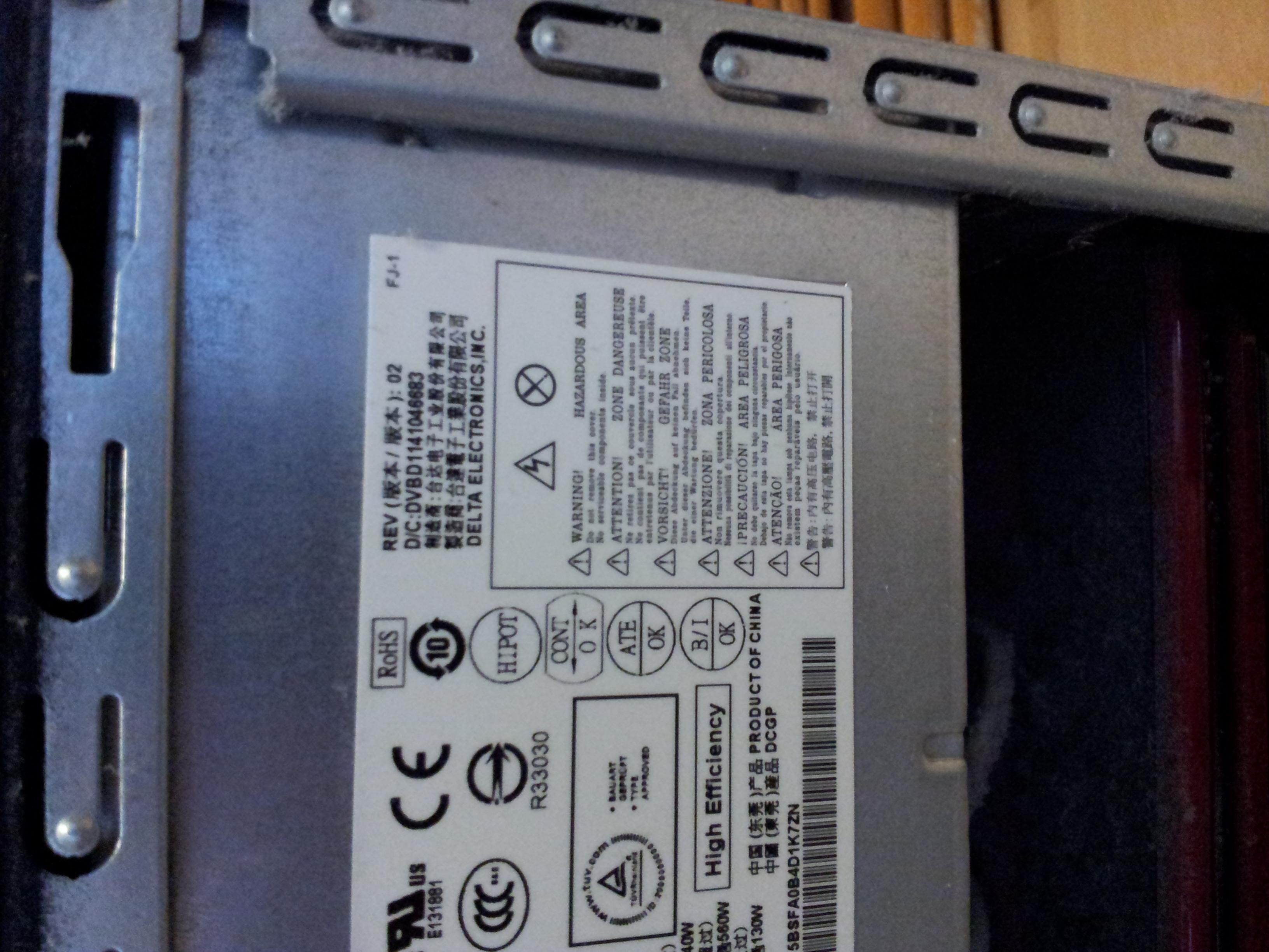

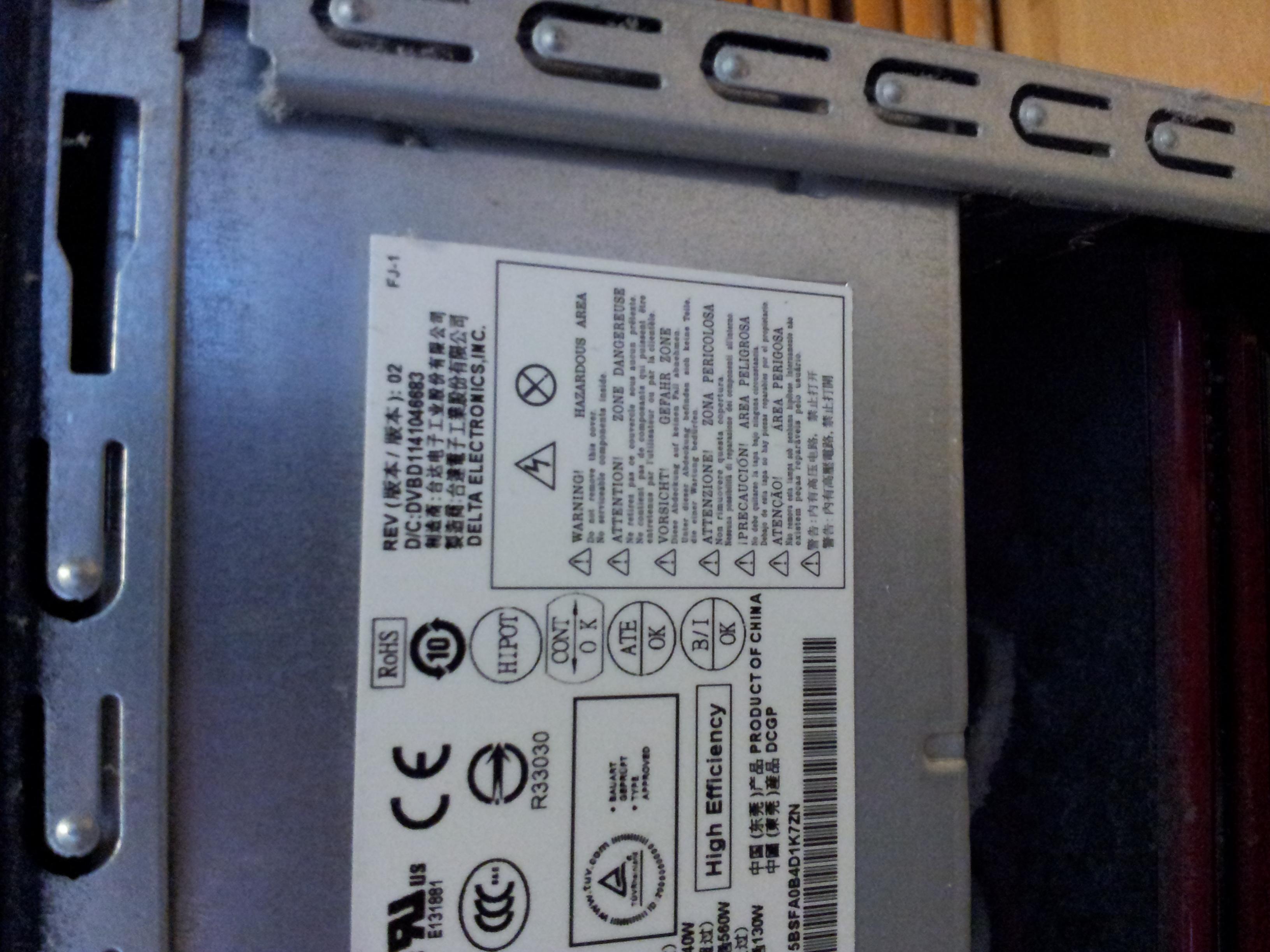

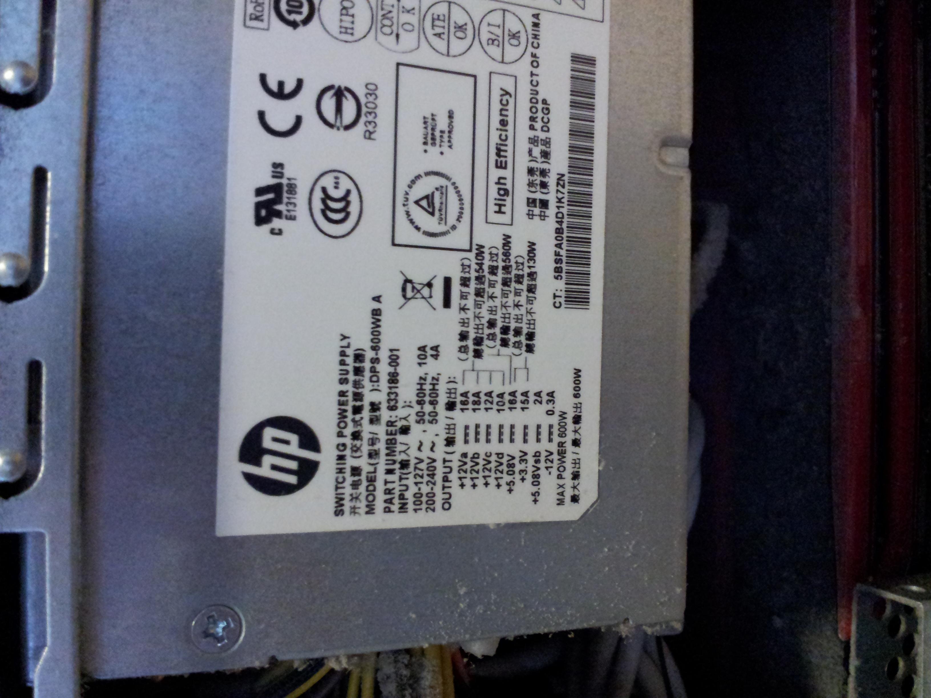

Hier die Bilder vom Netzteil. Was sagt ihr dazu?
Tahiti heißt lediglich der Chip deiner GPU und der befindet sich auf jeder 79xx Karte ... rein von der Leistung ist das NT i.O aber hats die passenden Anschlüsse `?
