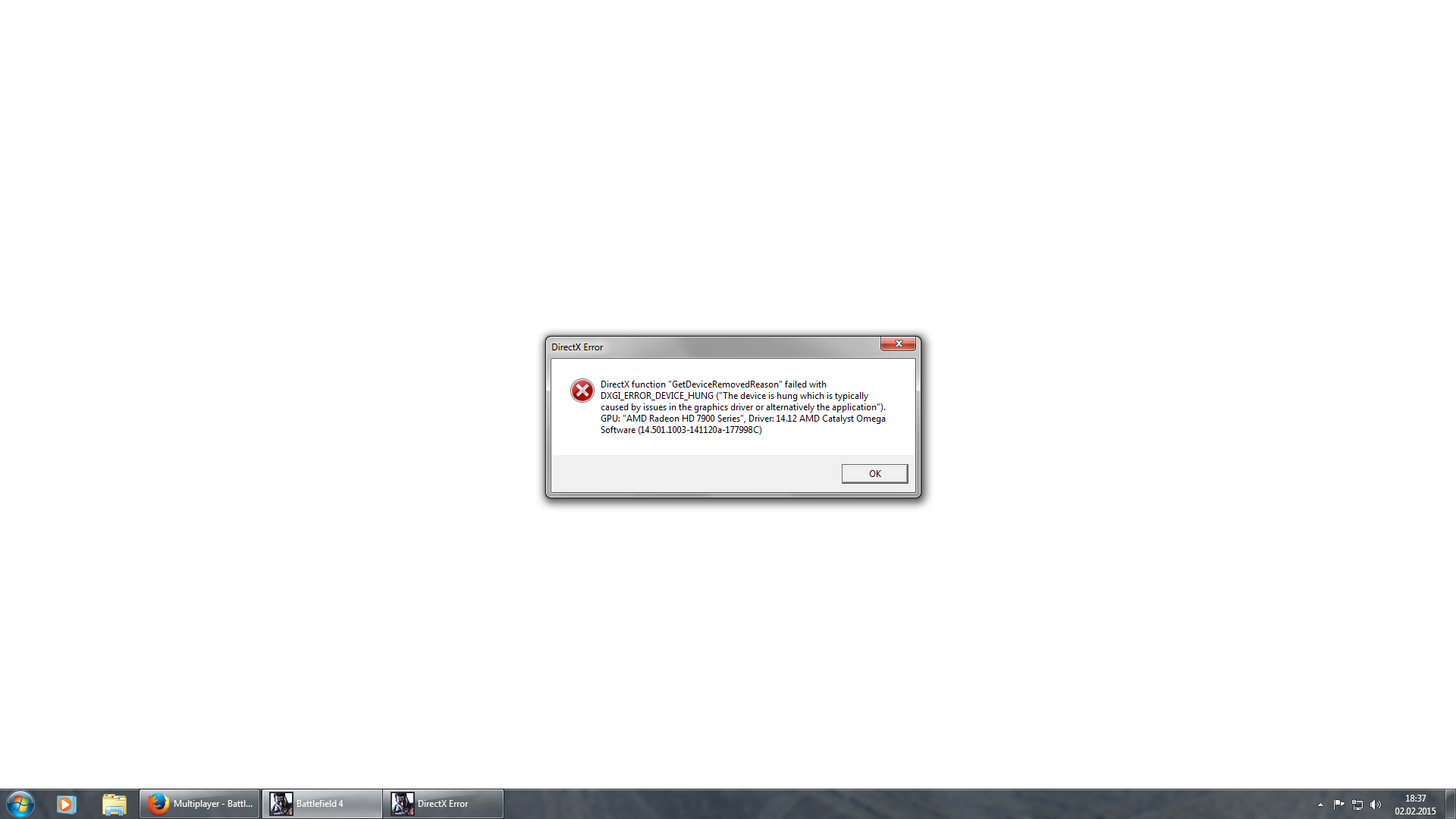

Bei mir sürtzt seit einiger Zeit der Grakikarten Treiber immer bei Battlefield 4 ab.
Mal passiert es sofort, mal nach 2 Runden.
Treiber sind aktuell,
DX 11 ist aktuell
Ich hab im Spiel schon alles mit verschiedenen Grafikeinstellungen probiert.
Mein System:
Intel(R)Core(TM)i5-3470CPU @3,20GHZ
XFX Amd Readon HD7950
Asus P8 H61-MLX3 Plus R2.0
Lepa 750 Watt Netzteil
500Gb Maxtor/ 500GB SSD
16 Arbeitspeicher
Windows 7 64Bit
Ich hoffe mir kann einer Helfen.
Wie sind die Taktraten bei der Grafikkarte? stock oder OC? (falls OC - probier mal auf stock)
Schonmal nen älteren Treiber probiert?
Ja älteren Treiber habe ich auch schon probiert
GPU 800Mhz, Speicher 1250MHz stock, wenn ich die Übertakte stürtzt der Treiber schon nach ca 5 min nach dem hochfahren ab, ohne das ich ein Spiel starte.
Wenn ich nach einem Grafikartentreiber absturtzt den Pc neu starte. Läuft der Grafikartenlüfter auf volle Touren, und der Monitor bleibt im Standby. Nach ca 3-5mal stromlos schalten, kann man den wieder normal hochfahren.
