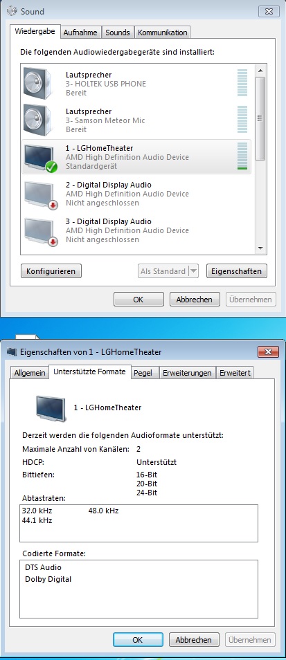

hier nochmal ein bild, komischerweise wird unten dts und dolby angezeigt. kann aber leider nur stereo auswählen, ich werd gleich bekloppt. In wenigen Stunden kommt The Witcher und ich will es bis dahin hinbekommen :P

alles angeschlossen lassen.
Grafikkartentreiber deinstallieren.
Grafikkartentreiber Installieren
schauen was passiert.
ich würd mir bei der anlage aber keine all zu großen hoffnungen machen.
gesagt getan und das hat leider keine änderung gebracht.
