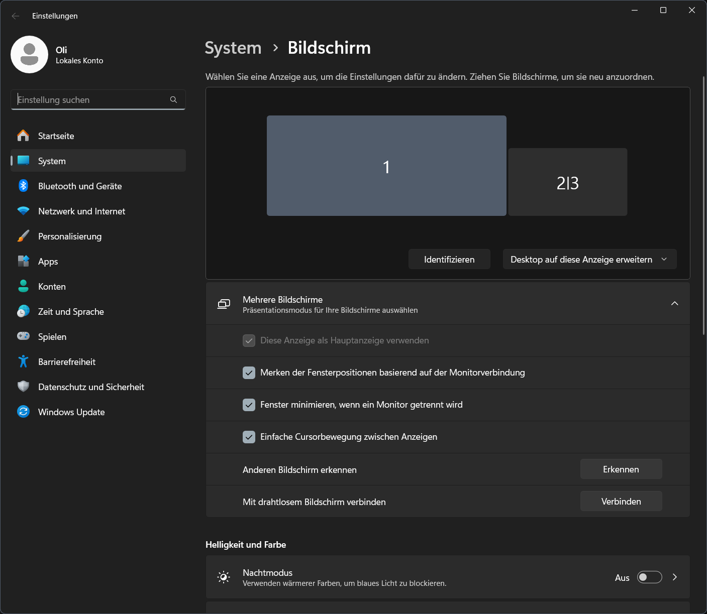

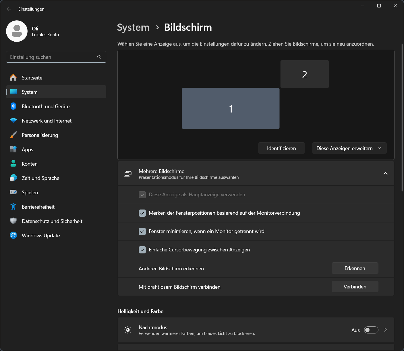

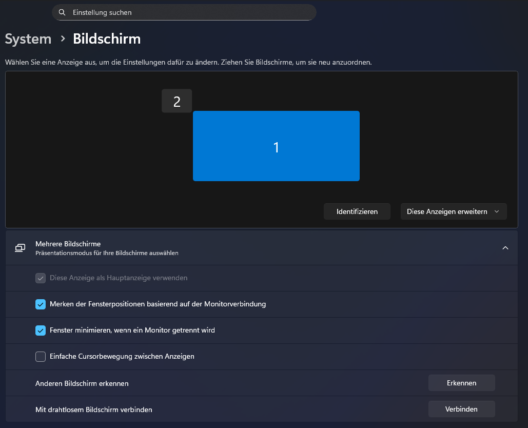

@qiller Ja auch das funktioniert gut. Verwende die Variante aus deinem zweiten Screenshot (ein DP-Kabel von der GPU zum Monitor, ein HDMI-Kabel von der GPU zum Receiver). Die Windows Settings noch besser so:
Sonst verschwindet der Cursor ständig beim Schließen von Fenstern in die zweite, unsichtbare Anzeige.
Und das letzte Häkchen hier wegmachen ;)
