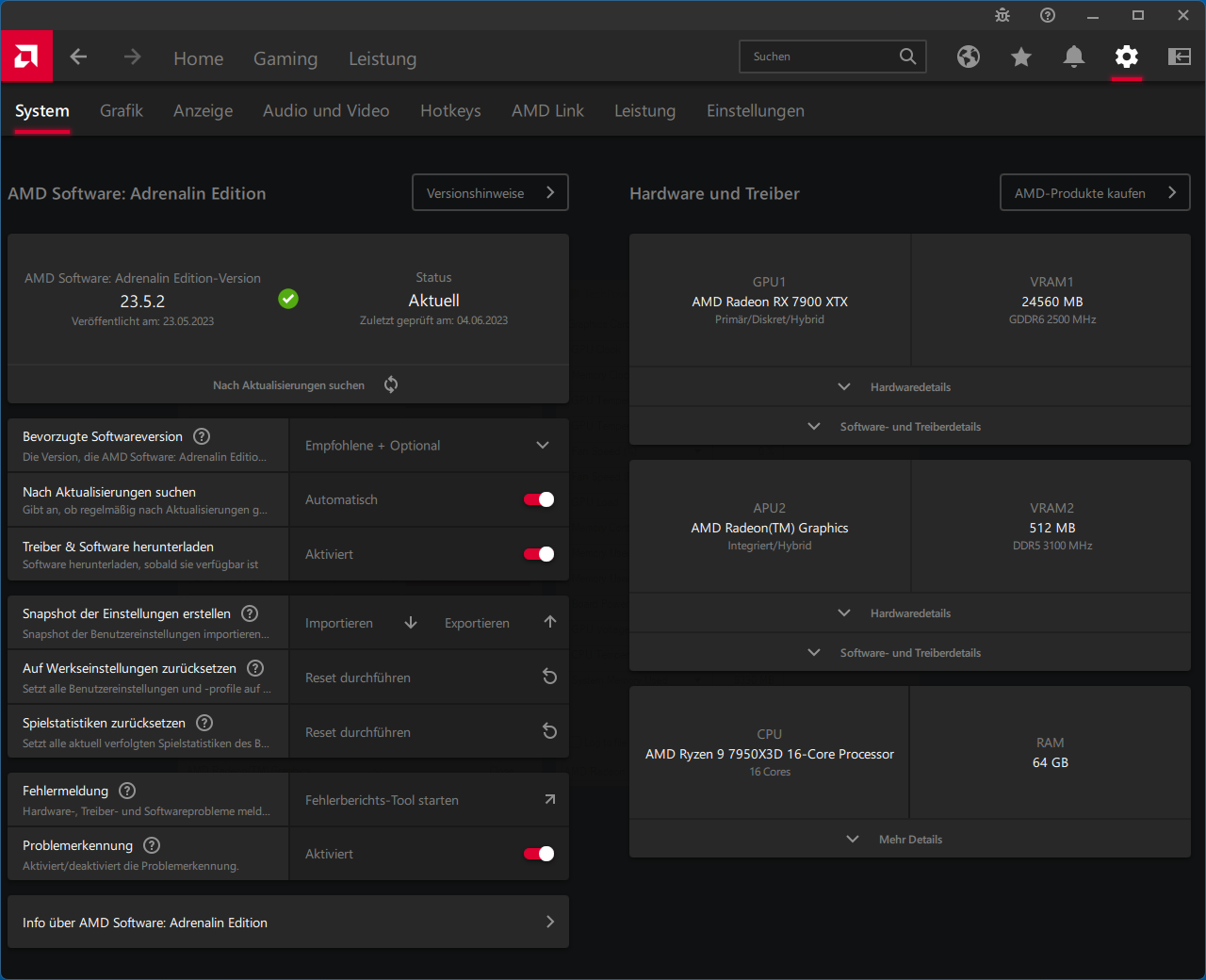

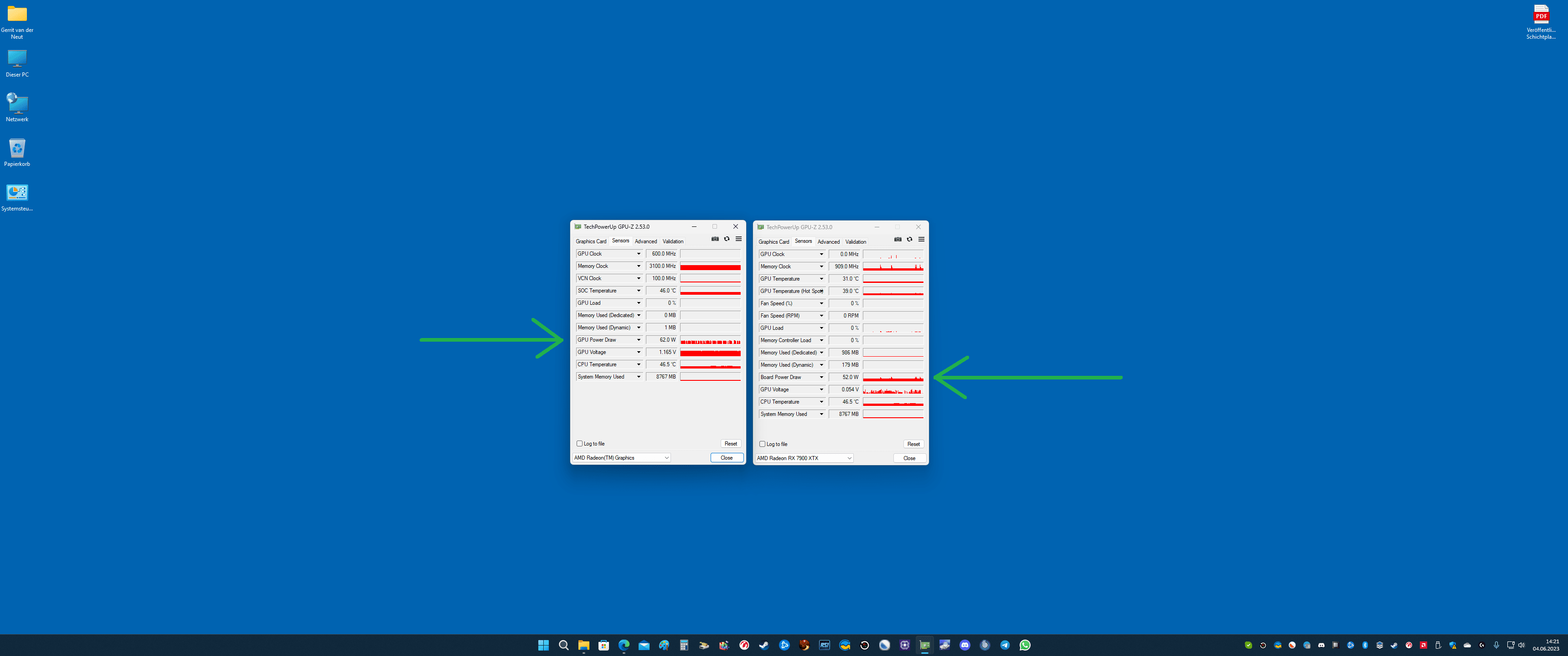

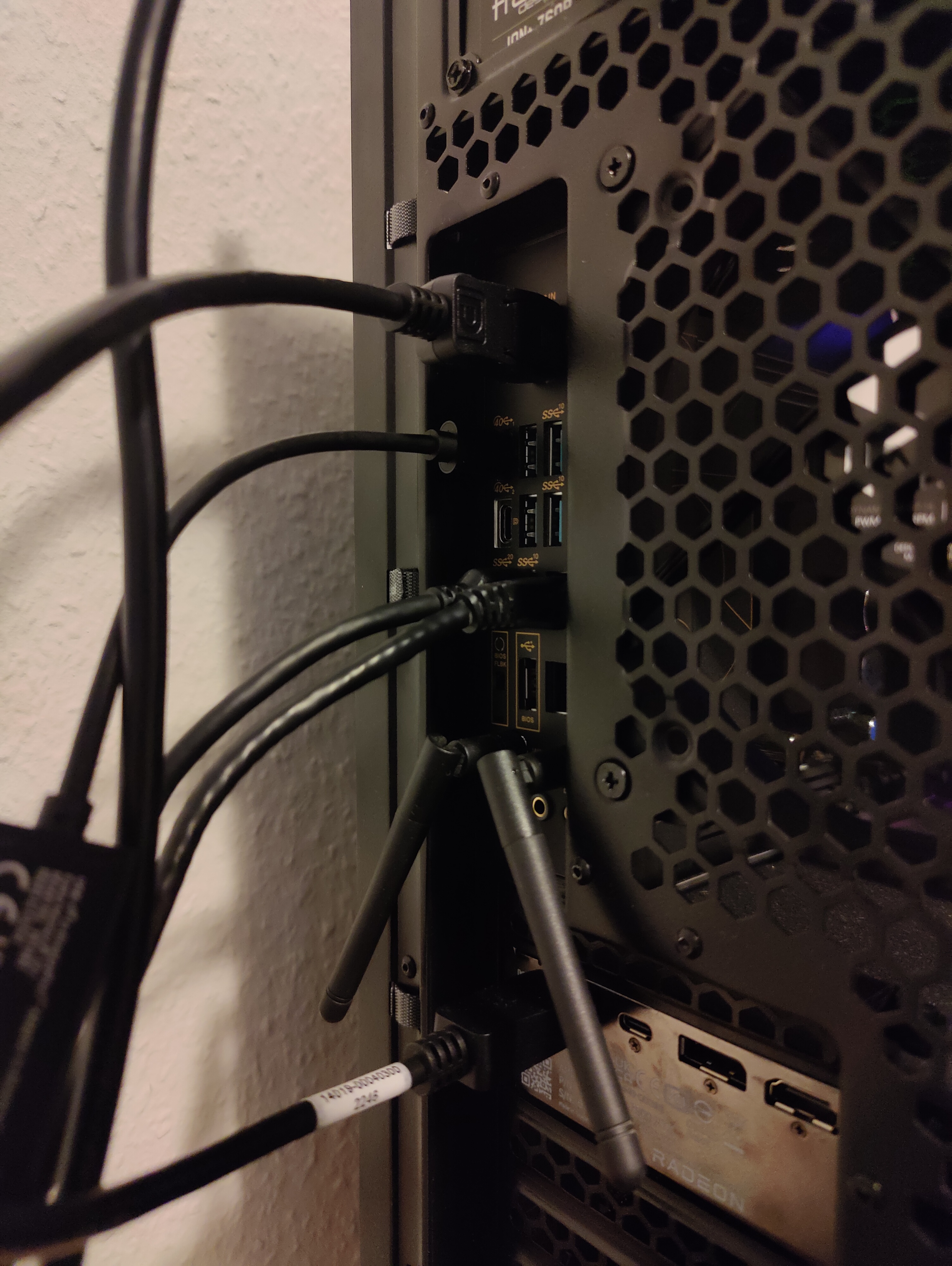

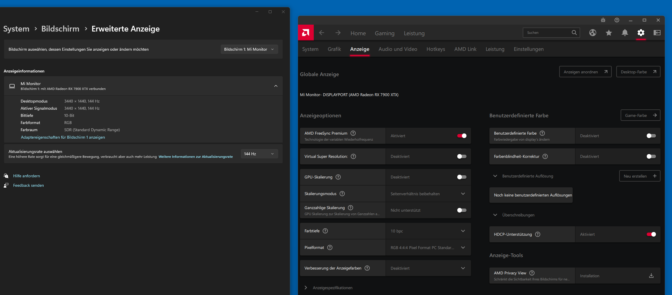

Ich habe ja von AMD Hybrid Graphics gelesen und dachte mir, dies sei ein guter Weg, ein wenig Strom einzusparen. Meinen Mainboard lag dazu sogar ein etwa 30cm langes Display-Port Kabel von der Grafikkarte zum Mainboard-Eingang bei. Als Ausgang für meinen 34" 144Hz Monitor nehme ich einen der zwei USB-C 40Gbps Anschlüsse, an denen ein USB-C zu Display-Port Adapter von Cable Matters angeschlossen ist. Den zweiten 27" Monitor habe ich meistens per HDMI angeschlossen und zu etwa 99% der Zeit ausgeschaltet, obwohl ich auch für diesen noch einen USB-C 40Gbps Port sowie einen weiteren Cable Matters Adapter übrig habe. Im BIOS habe die interne Grafikeinheit eingeschaltet, geforcet und in einen weiteren Menü das Feature "Hybrid-Graphics" enabled.
Trotzdem ballern bei mir beide Grafikeinheiten volle Kanne und "saufen" Strom ohne Ende. Hat jemand eine Idee woran das liegen könnte? Windows ist absolut frisch mit allen aktuellen Treibern und Updates installiert, "Sfc /scannow" und "Dism /Online /Cleanup-Image /RestoreHealth" habe ich auch bereits laufen lassen.

Von der Grafikkarte zum Mainboard? Du hast also eine Schleife gebaut?

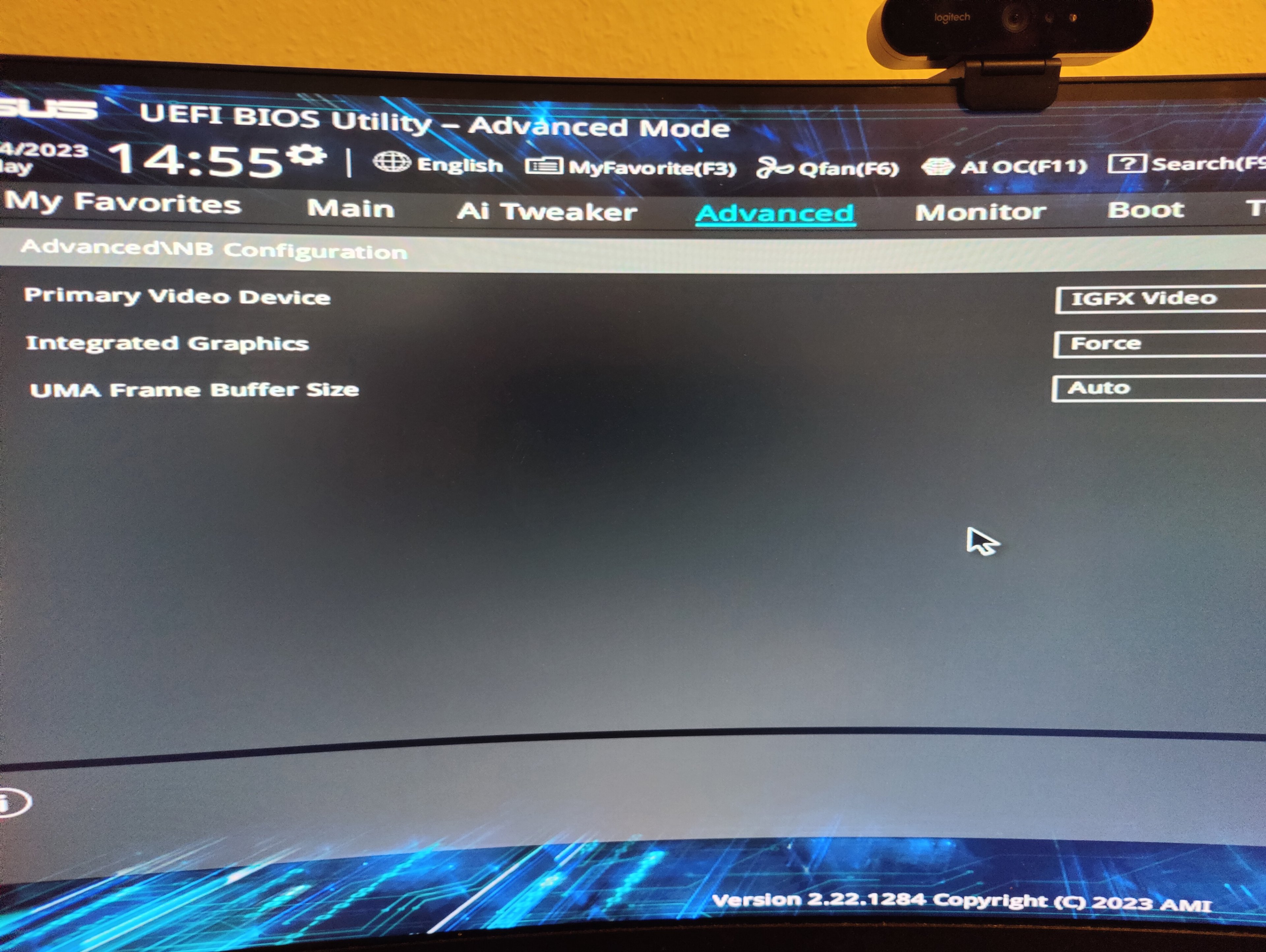

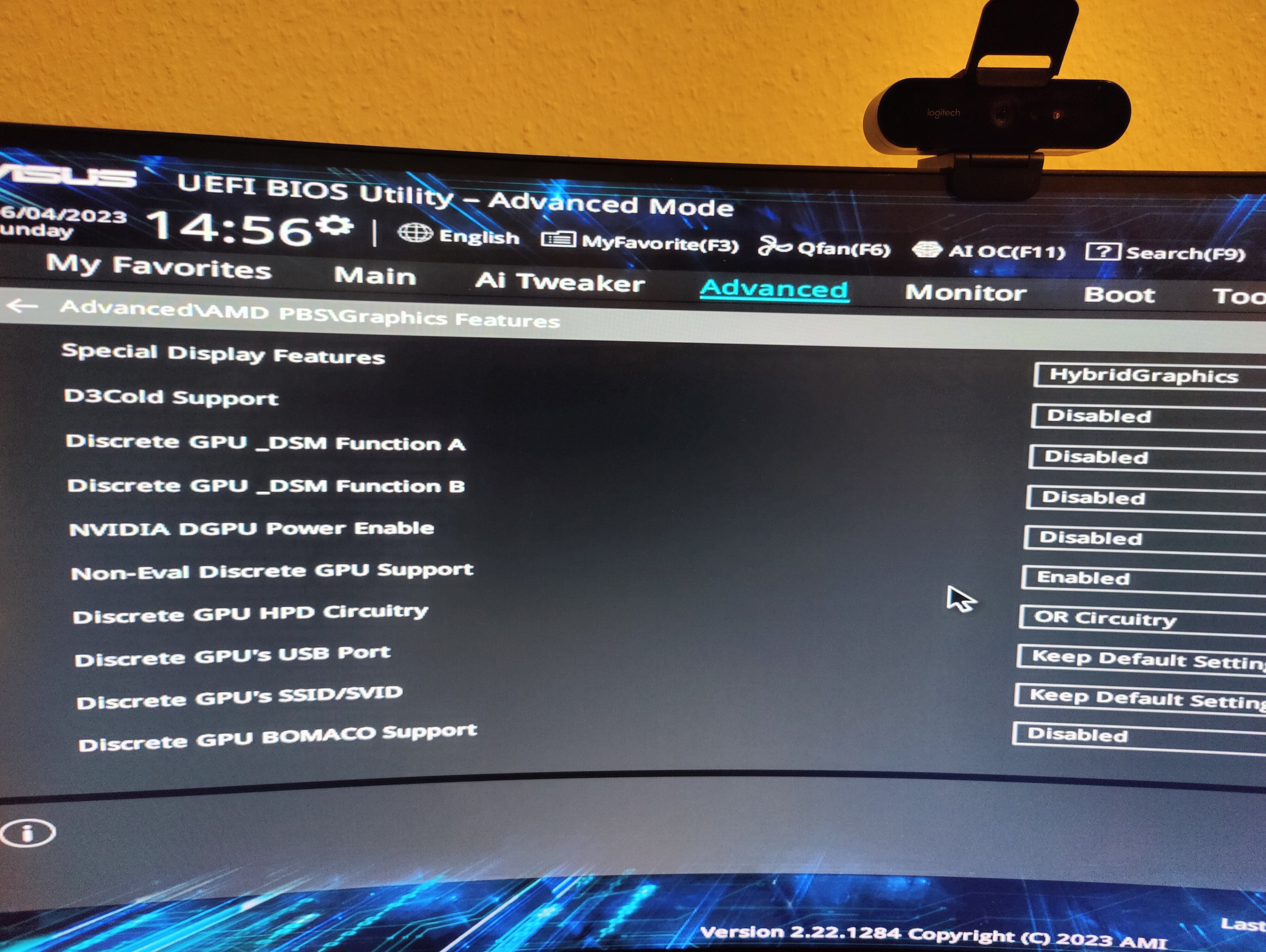

Ich habe doch im Eröffnungspost geschrieben, dass ich im BIOS die iGPU enabled habe, geforcet und in einen anderen Menü das Feature Hybrid Graphics aktiviert habe. Ich mache mal kurz Fotos davon...
Was muss ich denn noch machen?

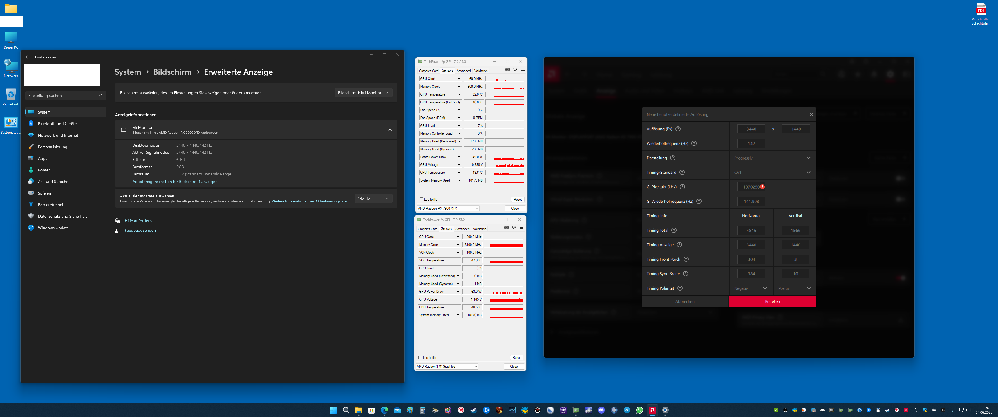

Wenn ich eine Auflösung mit 142Hz erstelle mit den Timing-Standard CVT wie im Video beschrieben, geht mein Monitor immer von 10-Bit auf 6-Bit Farbtiefe runter. Das sieht man auch... Man schaue sich nur mal die graue Fläche links bei der Erweiterten Anzeige an.

Was muss ich denn noch machen, oder was mache ich falsch? Oder werden Features beworben die einfach nicht funktionieren? Ich weiß halt echt nicht weiter, sonst hätte ich ja keinen Thread aufgemacht. Und btw, trotz der Custom-Refreshrate geht der Verbrauch nicht runter.
Was hat das mit dem Monitor zu tun? Hier funktionieren ja mehrere Sachen irgendwie grundsätzlich nicht. Der Verbrauch nur mit der Single-Grafikkarte (viel zu hoch...), das Zusatz-Feature "Hybrid-Graphics", etc.
Treiber, BIOS und Pipapo sind auch alles auf den aktuellsten Stand.

Das Problem tritt grundsätzlich mit high dpi und hohen Herz zahlen auf!
Mit nem kleinen Monitor und 60hz wären da wohl deutlich weniger Watt zu sehen. Der Monitor mit diesen CVT Modus unterstützen. Die leicht niedrige Hz Zahl!
Das wäre jetzt auch erstmal meine erste Frage. Wie sieht es mit 60hz aus?
