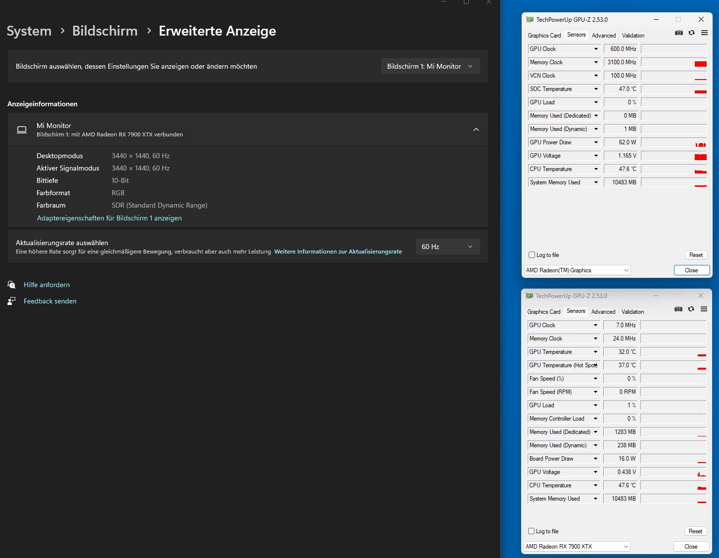

AMD Hybrid Graphics kaputt? Mein System verballert ohne Ende Saft!
Mit 60Hz säuft die Kiste weiter...
16w ist saufen?

Plus die 62W der iGPU...? 60Hz Refresh-Rate und 6-Bit Farbtiefe sind jedenfalls auch unter 2D keine Option.
Also das die dedizierte gpu im idle dann richtig runter takten kann und dann bei 16watt liegt hast du verstanden?
Das die integrierte nicht runter takten konnte. Irgendwas zu tun hat. Deswegen nicht runtertakten kann, verstehst du?

@Dunkeltier
Mein 13700K System braucht bei Nutzung der iGPU (DP 3840x2160@144Hz) ca. 23W (Steckdose)
Und Hybrid Graphics mit optionaler 4090 geht problemlos.

till69 schrieb:
@Dunkeltier
Naja, so mit 2x aktiven Monitoren (beide 144Hz) über Display-Port angeschlossen zieht die GPU 95 Watt. Mit einen Monitor 53W.

Problem ist das der Memory Takt nicht runter geht und auch der GPU Takt noch Recht weit oben ist...
Modifizierte VGA BIOS könnten da schon Abhilfe schaffen... Bei techpowerup nachschauen
