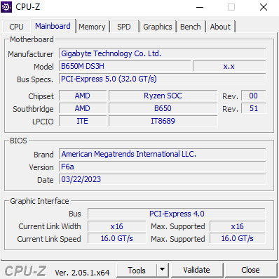

7800X3D - Gigabyte B650M DS3H - 2x16GB Kingston Hynix A 5600 EXPO (noch :)) - XFX 6800XT - Win 10 Pro
Treiber probiert 23.3.2 und 23.4.1. Mainboard Bios aktuellstes F6a

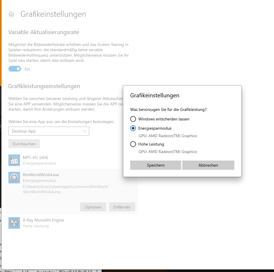

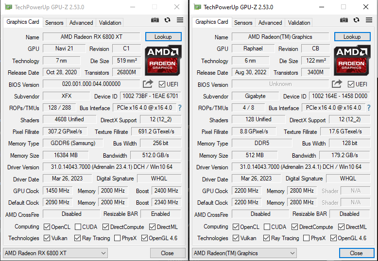

Ich würde gerne Hybrid Graphics ausprobieren, aber es findet kein Wechsel statt. Es sind beide GPUs vorhanden und erkannt.
Windows bietet es mir aber nicht an:
(Die 6800XT würde auch so benannt werden)

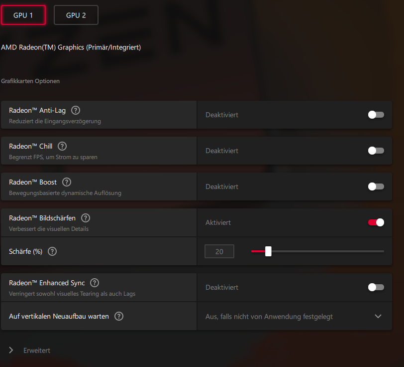

Im AMD Treiber finde ich auch keine Option auf Hybrid Graphics oder ähnlichem.

Das ist ein Windows 10 Problem mit AMD Treiber.
Manch ein Hersteller bietet eine Bios Lösung.
Mit Win11 funktioniert es, aber nicht automatisch. Dort kannst du aber optional die igpu/ dgpu einem Programm zuordnen.

Hat jemand ein Hinweis, woran das liegen kann? Ist es die fehlende BIOS Option?
Es wird an der fehlenden Option im BIOS liegen, da heißt es warten, bis ein BIOS kommt, was diese Option bietet.
Bei "Smart Access Memory" war es ähnlich: da war am Anfang auch nicht jedes BIOS tauglich für diese Option, es musste erst abgewartet werden, bis die einzelnen Mainboard-Hersteller ein passendes BIOS-Update geliefert hatten.

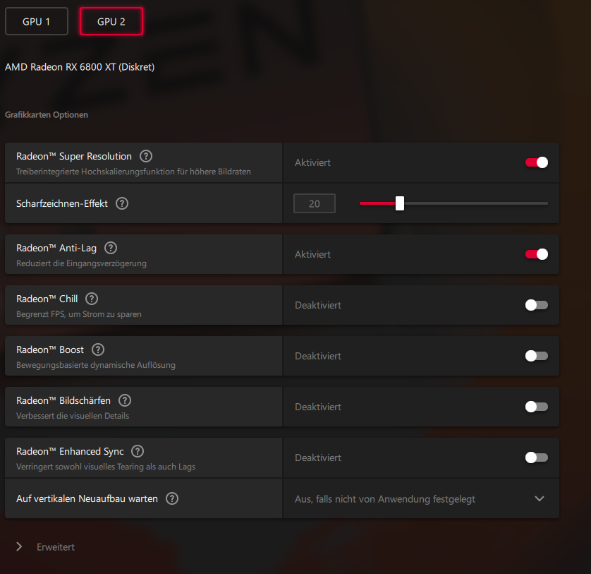

Jup, in Windows 11 kann ich unter bestimmte GPU meine 6800XT auswählen.
Edit: Mein Testspiel, Stalker Anomaly, bekomme ich damit trotzdem nicht zum Starten. Es muss ein BIOS Update her.
