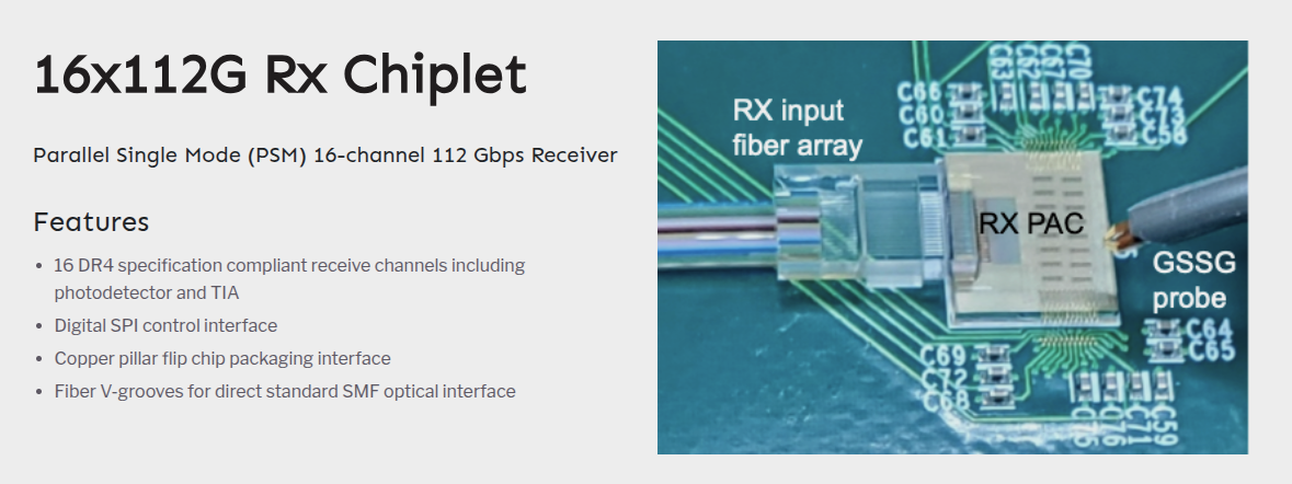

Enosemi bietet AFAIU den Physical Layer
Enosemi ist spezialisiert auf Co Packages Optics sie haben Transmitter und Receiver Chiplets für 16 x 112G dazu kommt noch einiges an IP.
Die RX und TX chiplets sind in Produktion aber der Großteil der IP ist verifiziert aber noch nicht in Produktion i.
Die Foundry ist übrigens GF.

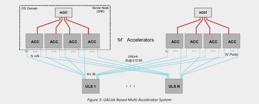

So wie ich es verstehe braucht AMD Broadcom um das Infinity Fabric auf das Rack auszuweiten, Broadcom soll die Switches bereitstellen. Das wurde im Dezember 2023 verkündet. Dann wurde das zu UALink ausgeweitet. Wobei UALink auf 212,5 GT/s je Lanes setzt.
ULS sind die UA Lin Switches.

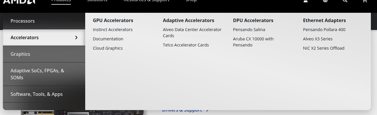

Falls die Frage war ob man Games darauf laufen lassen kann --- nein. Bei den AI Beschleunigern fehlt die gesamte Fixed Function Hardware (TMU, ROP) der Gaming GPUs. Von den Treibern fangen wir gar nicht erst an.
Bei AMD sind diese Producte übrigens unter Accelerators und nicht unter Graphics einsortiert:

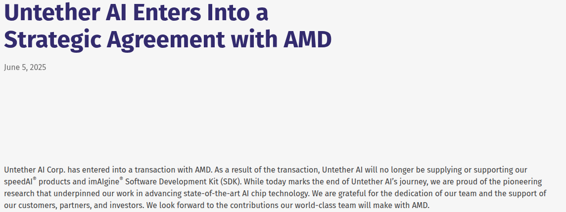

Ein bisschen seltsam ist übrigens die Übernahme des Teams hinter Untether AI. Die Firma gibt es weiterhin, aber sie ist nicht in der Lage die bisherigen Produkte anzubieten und zu supporten.

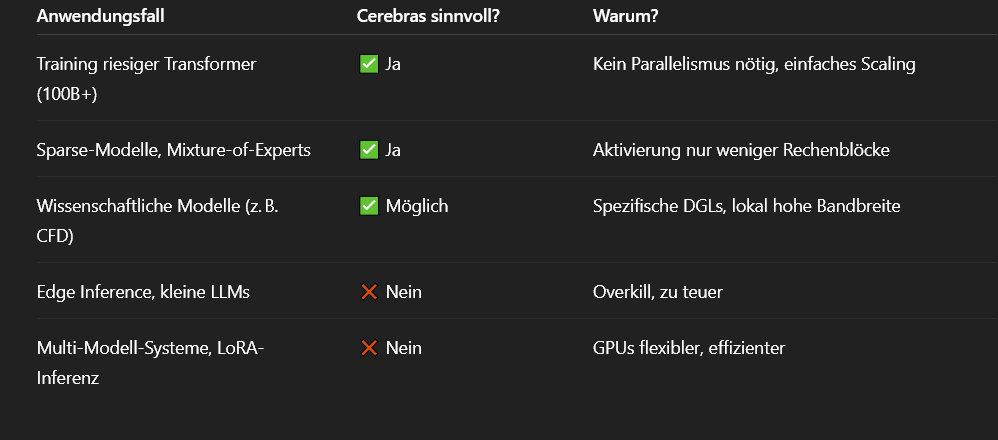

Convert schrieb:
Und was macht man bei über 72 GPUs? Da muss man dann wie bei AMD auch aufs Ehternet zugreifen?
Clustern! Scalliert aufgrund der höheren Latenz aber nicht gut. Oder man greift zu Cerebras. Was aber wieder richtung Mainframe geht, wo man sich die Software selber Schreiben darf damit es richtig funktioniert. Das ist dann richtig teuer und eine sehr spezielle Lösung. Stichwort: Mainframe.
https://en.wikipedia.org/wiki/Cerebras
Deshalb verdient sich NV auch gerade nen Wolf, weil sie praktisch alternativlos sind.

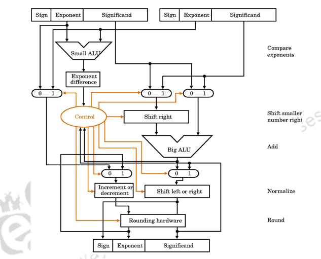

Bei dem bisschen Grundlagenkram der mit bekannt ist zur Implementierung von FPUs in Gattern kann ich den "weitgehend gleich"-Teil nicht nachvollziehen.
Quelle: https://www.cs.umd.edu/~meesh/411/CA-online/chapter/floating-point-arithmetic-unit/index.html
Edit: Und das ist nur die Multiplikation, alles mit Addition wird bei Floats ja schnell aufwendiger.
Mir ist auf die Schnelle nicht ersichtlich, wie da "weitgehend gleich" zustande kommt. Da muss man nach meinem Verständnis für jeden Datentyp schon einige Gatter zusätzlich aufwenden mit jedem zu unterstützendem Datentyp. Da wir derzeit FP4, 2x FP6, 2x FP8, 2x FP16, FP19 (Tensorfloat), FP32 und FP64 etabliert haben sehe ich da allerhand zusätzliche Komplexität.

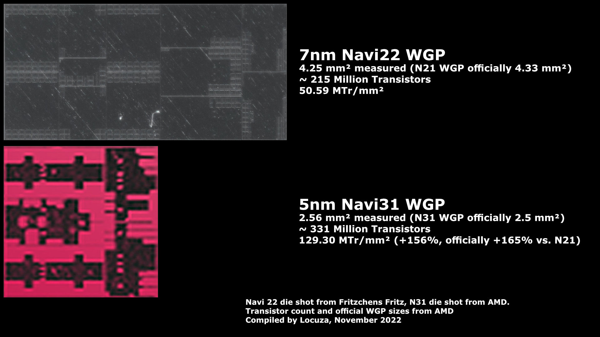

Die Zeiten um Prozessoren auf Gatterebene anzuschauen sind eigentlich vorbei. Die Blöcke die man anspricht haben eine gewaltige Anzahl an Transistoren.
Für RDNA2 und RDNA3 habe ich Daten, für RDNA4 leider nicht, auch nichts zu CDNA:
https://x.com/Locuza_/status/1602396626412503040/photo/1
Die Transistorzahl je WGP von RDNA3 hat gegenüber RDNA2 massiv zugelegt.
