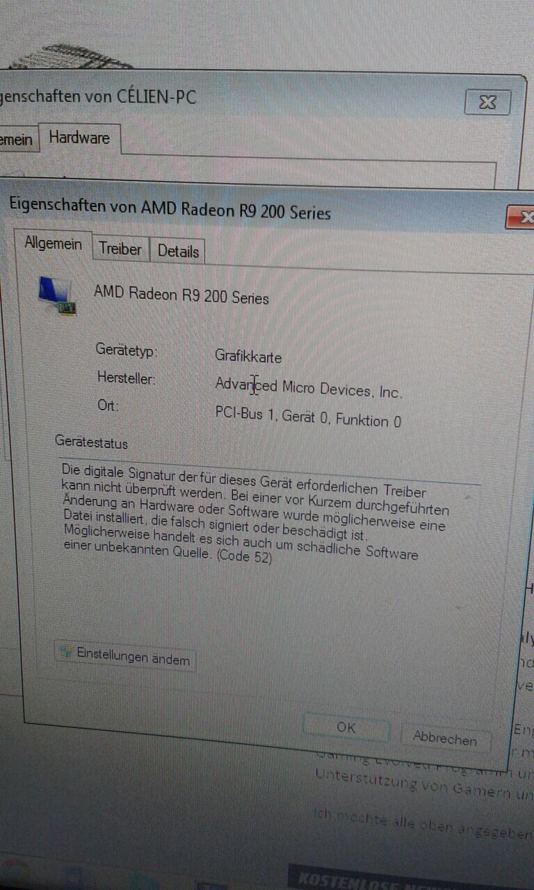

Versuche hier grad meinem Freund mit einem AMD/AMD (8320/280) System zu helfen. Er hatte bis vor Kurzem noch die alten AMD Treiber, und hat dann heute Morgen auf die Omega Treiber geupdatet, per Gaming Evolved. Doch nachher ging das ziemlich in die Hose: Minecraft stürzt bei jedem Start ab, TM Nations Forever meint dass die Leistungsdaten der GraKa nicht gefunden wurden, LoL will dass die DirectX-Treiber überprüft werden sollen, TeeWorlds läuft mit gefühlten 4-5 FPS.
Was kann da das Problem sein ? Sind die Omega Treiber noch nicht "ausgereift", oder hat mein Freund sie nur irgendwie falsch installiert? Sollte ich mal probieren, die Treiber komplett mit Driver Uninstaller zu entfernen + Omega Treiber neuzuinstallieren? Würde das helfen?

Naja, im Gerätemanager wurde der AMD Treiber erkannt, es gibt aber Ne komische Fehlermeldung (Code 52)?

Ok, habe das jetzt mal versucht. Leider wieder nix. Die Installation ging fast problemlos ab, doch es kam am Ende eine Fehlermeldung seitens Windoof.... Die sagte die Treiber seien nicht digital signiert... Habe ich einfach mal ignoriert, aber die Situation ist die gleiche wie vorher ! Fehlermeldungen, Abstürze etc... Vielleicht hilft die Fehlermeldung vom Gerätemanager? Screenshot habe ich mal angefügt.
