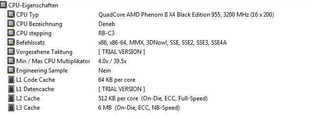

Desweiteren nimm mal Aida64 und lese den vCore der CPU.

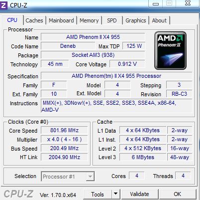

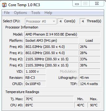

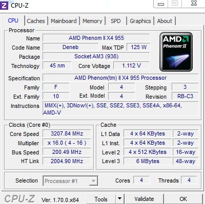

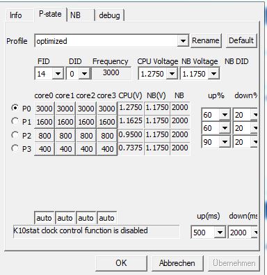

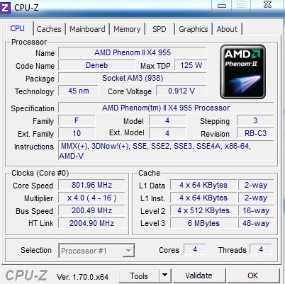

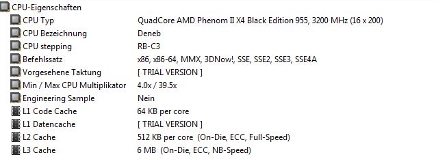

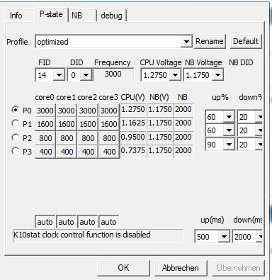

also was da in k10stat steht sind hammer werte, ich bin mir nur nicht sicher, ob diese auch wirklich aktiv sind. Versuche diese mal mit einem Programm wie aida auszulesen und schreibe bitte den kompletten Produktnamen von deiner CPU
die werte wenns stimmen sind der Hammer.
Bitte mach mal ein Foto von deinem PC also das Innenleben

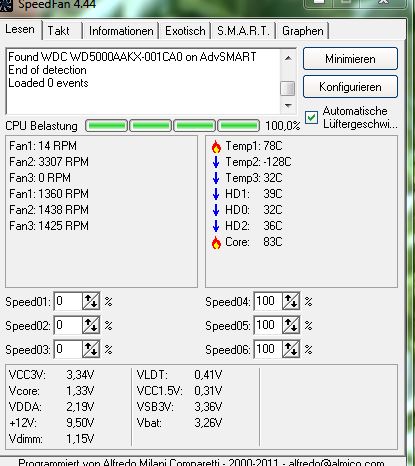

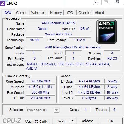

bitte scennshots unter vollast
blöde Frage sitzt der Kühler fest?
Und bitte mach mal ein Foto von deinem PC
Also du hast ne verdammt gute CPU erwischt.
Von den Werten ist alles korrekt.

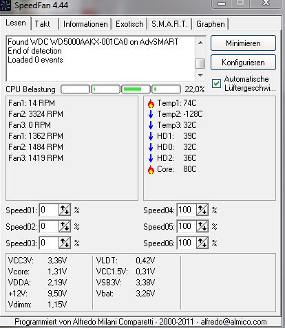

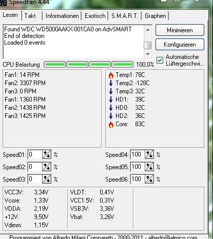

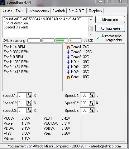

Ich kann mir noch vorstellen, dass der Lüfter sich nicht schnell genug dreht (warum auch immer) kannst du das mal nachprüfen, ich selber nutze speedfan. Dafür musst du im BIOS noch einstellen dass die Lüfter per Software geregelt werden sollen.
unter Vollast sollten es schon mindestens 2000rpm sein, wahrscheinlich mehr.

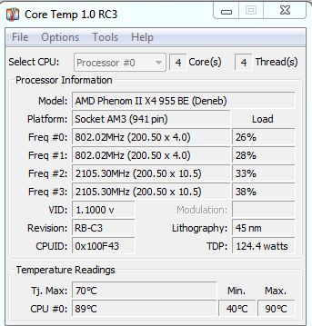

Komisch aber dass nicht alle Cores gleich ausgelastet werden
So unter Volllast bei 102 Grad habe ich abgebrochen
hm, also wenn du sicher bist, DASS die Wärme von deiner CPU nicht richtig abgeführt wird, muss irgendwas mit dem Kühler nicht stimmen. da helfen dann wohl nur noch fotos weiter und danach ein Kühleraustausch.
Welcher Wert (CPU-Temp) wird im BIOS nach ca. 3 Min. angezeigt ? (beim geschlossenem Gehäuse)
