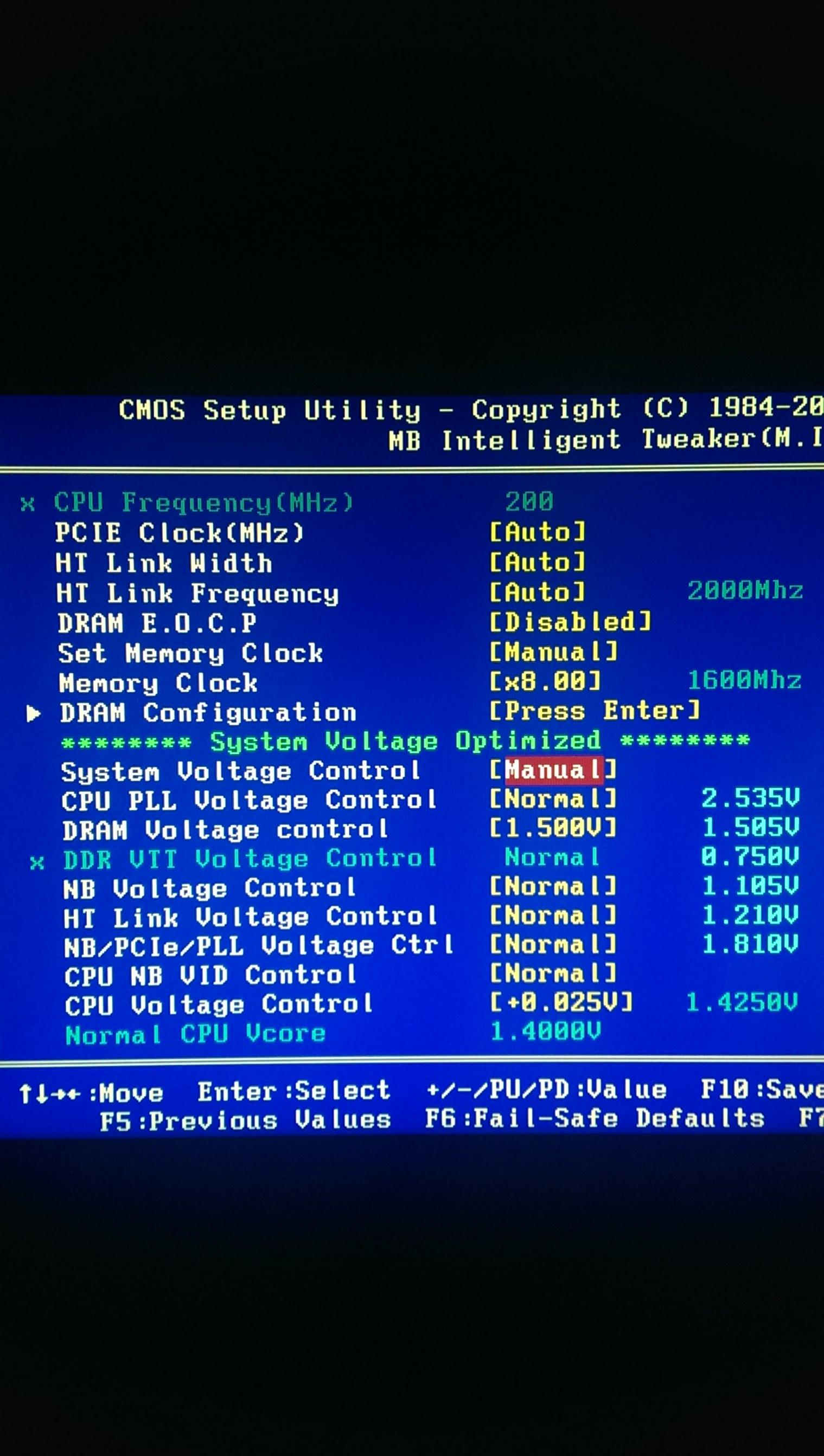

Ich wollte nicht mit der Vcore zu hoch gehen (bis1,424)

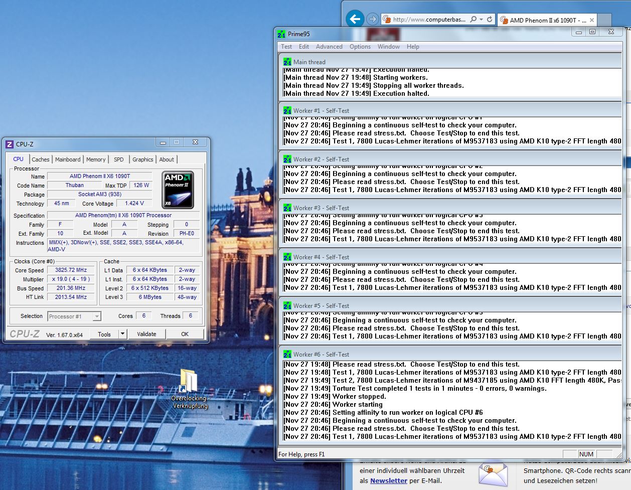

So (3800) läuft er jetzt stabil in Prime. Die Temperatur liegt bei ca.50-55Grad.
Hab mal ein Foto von den Bios Einstellungen gemacht.
Und wie es CPU-Z sieht

Danke für die Antwort.
Allerdings war mir das schon bewusst. Was ich noch nicht weiß ist warum 1,475 hoch sind wenn der Turbo eben mit dieser Volt Zahl im Turbo Modus arbeitet. Wieso ist das dann schädlich?
Das hisse ja, dass sobald die volle "Turbo Leistung" abgefragt wird ich jedes mal meiner CPU etwas schlechtes damit antue.:rolleyes::o
Versteh ich das grad richtig?
Hab mal geschaut im Bios liegen wenn der Turbo aktiviert ist 1,470 an :confused_alt:
