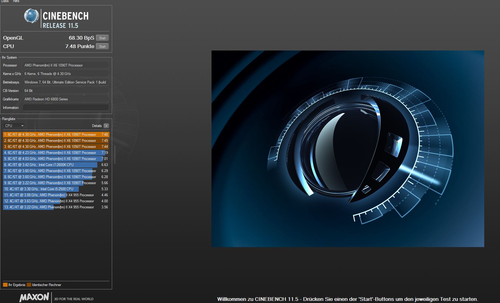

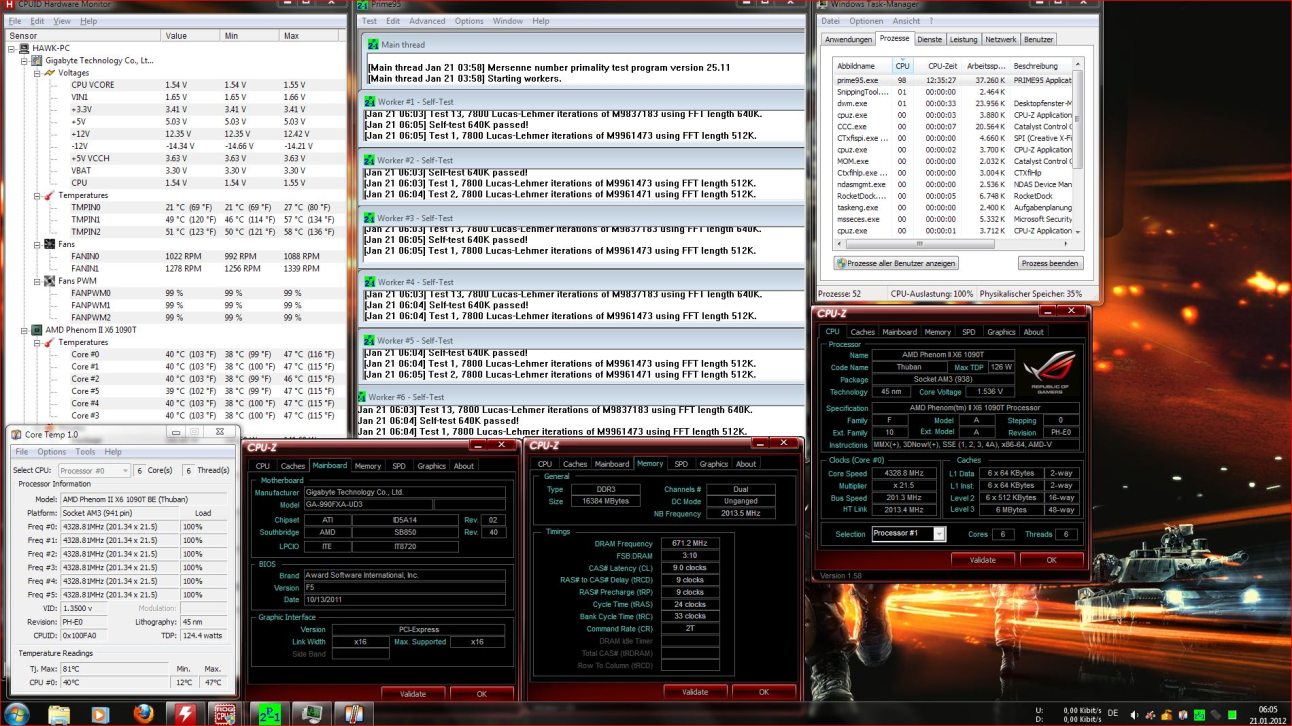

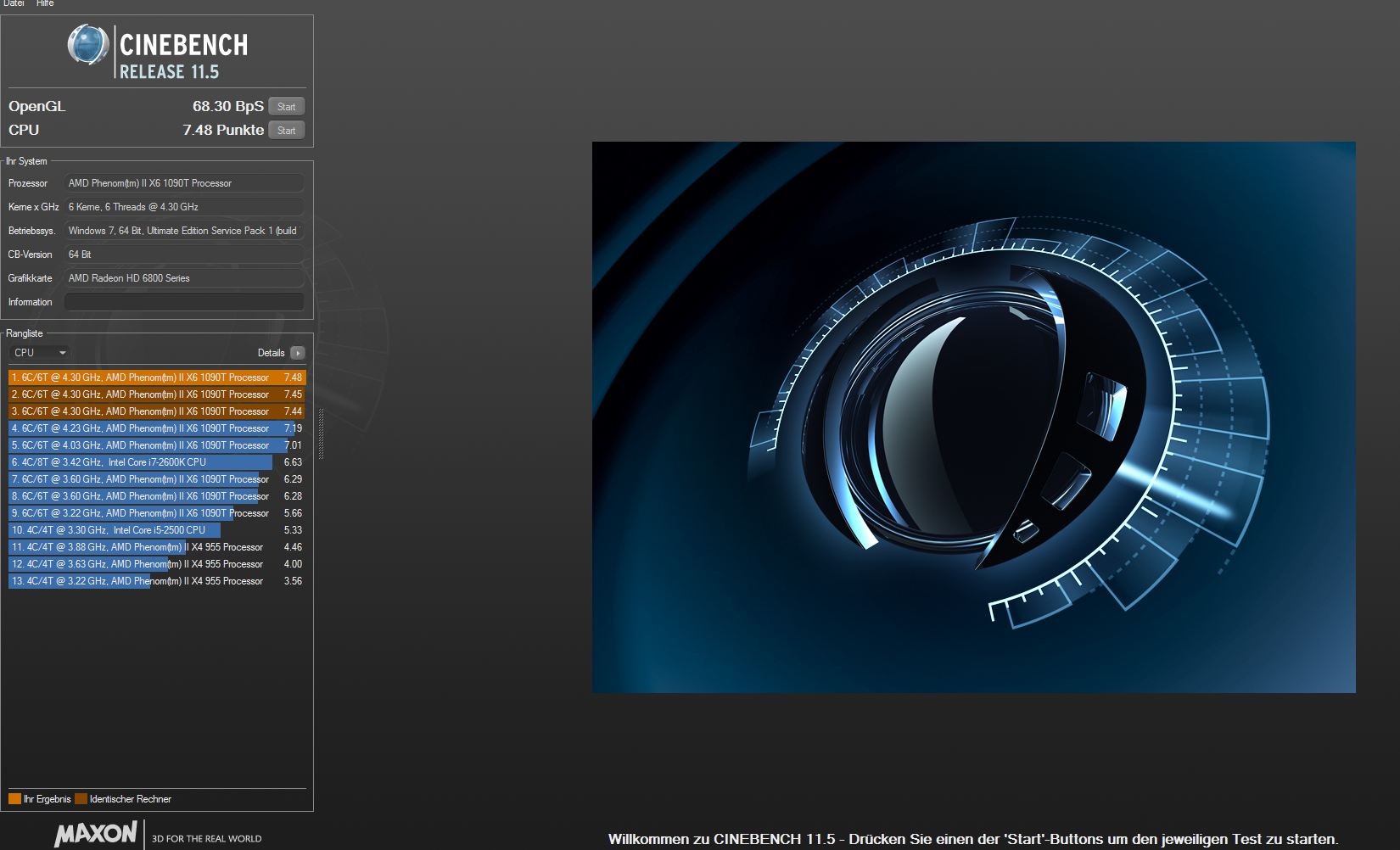

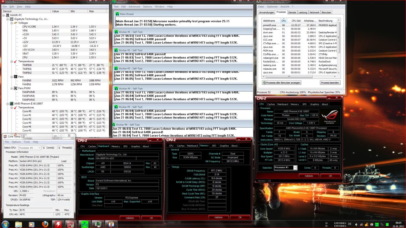

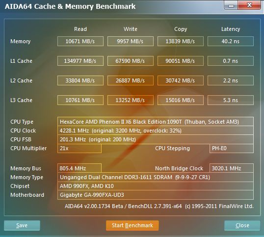

An den TE:
Hier mal meine OC Werte. Alles eine Sache der Kühlung.:)
Bei dir wird da eher das Board nicht mitmachen.
