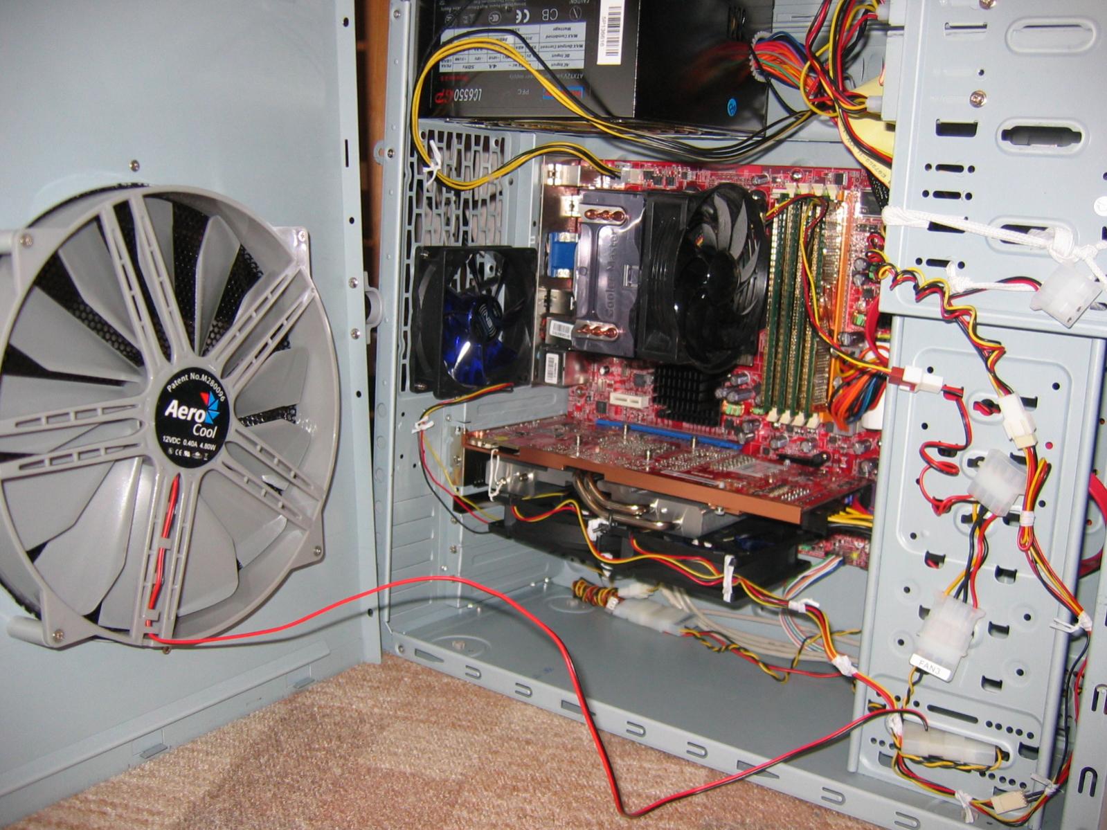

Habe auch den Phenom X4 9950 von Silentmaxx (Windows 64Bit und 8 GB Ram). Wird mit geöffneter Seitenklappe unter Last schnell 67° warm. (Die Geforce 280 GTX wird übrigens circa 80-90% heiß)
Kühlkörper und Lüfter für CPU meiner Meinung nach ausreichend (siehe Bild im Anhang).
12 cm Lüfter von Silentmaxx dreht mit circa 1150 Umdrehungen.
Eventuell gibt es irgendwann mal n update von Asus für mein Bios. Oder irgendwelche anderen Treiber für Board oder CPU?
Cool and Quit ist zwar im Bios angestellt. Funktioniert aber nicht. Muss den Kühler mit Speedfan immer manuel runterdrehen wenn er mir zu laut ist derweil ich mit Office arbeite.

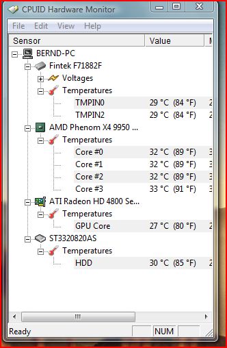

Ich habe ein "Kühlschrank" System. Das Bild zeigt die Idle Werte nach jetzt 2,5 Stunden.
Ich habe auch noch nie solche Temps erreicht. Bei 3D liege ich max 20°C drüber.
Habe 3 Gehäuselüfter (vorn 14cm, Seite 25cm, hinten 92cm) und den CoolerMaster TX-2 auf der CPU mit leisen 70% am laufen.
Wie sehen deine anderen Temps aus?
