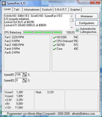

Sorry hatte den Thread lange nicht gelesen, Also ich habe die Spannung nach den Spulen der Spannungswandler auf dem Mainboard gemessen.
Die Spannung ist tatsächlich so wie sie von Speedfan angezeigt wird nämlich 1,3V für den Kern.
PS: ich hab auch so einen original Kühler wie weiter oben im Bild und der ist auch nicht viel schlechter als der Arctic Cooling freezer 64 den ich jetzt verwende nur ist letzterer selbst bei 100% Speed leiser.

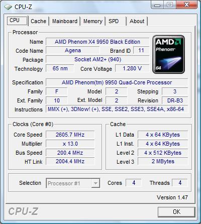

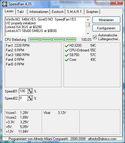

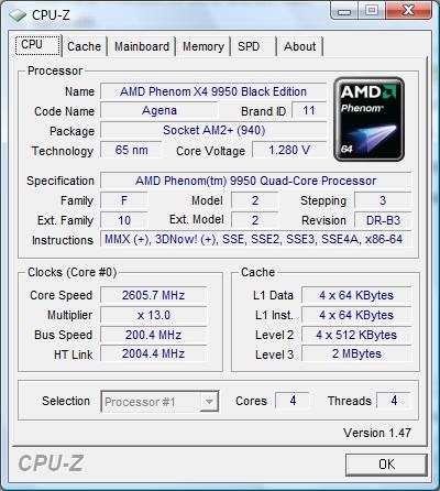

Habe jetzt ein GA-MA790GP-DS4H Mainboard gekauft, jetzt läuft der Phenom 9950 endlich stabil. (Prime noch nicht getestet)
Bei Boinc (Seti CPDN usw) und 100% Auslastung wird die CPU kurzzeitig maximal 52 grad warm. (AMD Overdrive)
Der zweite Sensor der von Speedfan mit "Temp2" angezeigt wird hat einen maximalen Temperaturwert von 57 grad.
Man muss dazu sagen , dass ich die Vcore um 0,025V auf 1,28V gesenkt habe, im Gegensatz zum GA-MA790FX-DS5 stimmt jetzt die VID sehr genau mit der tatsächlichen Spannung überein.
Der Arctic Cooling Freezer 64 ist selbst bei 100% relativ leise, sicher geht da noch weniger aber ich habe das derzeit mit Speedfan noch nicht optimiert.

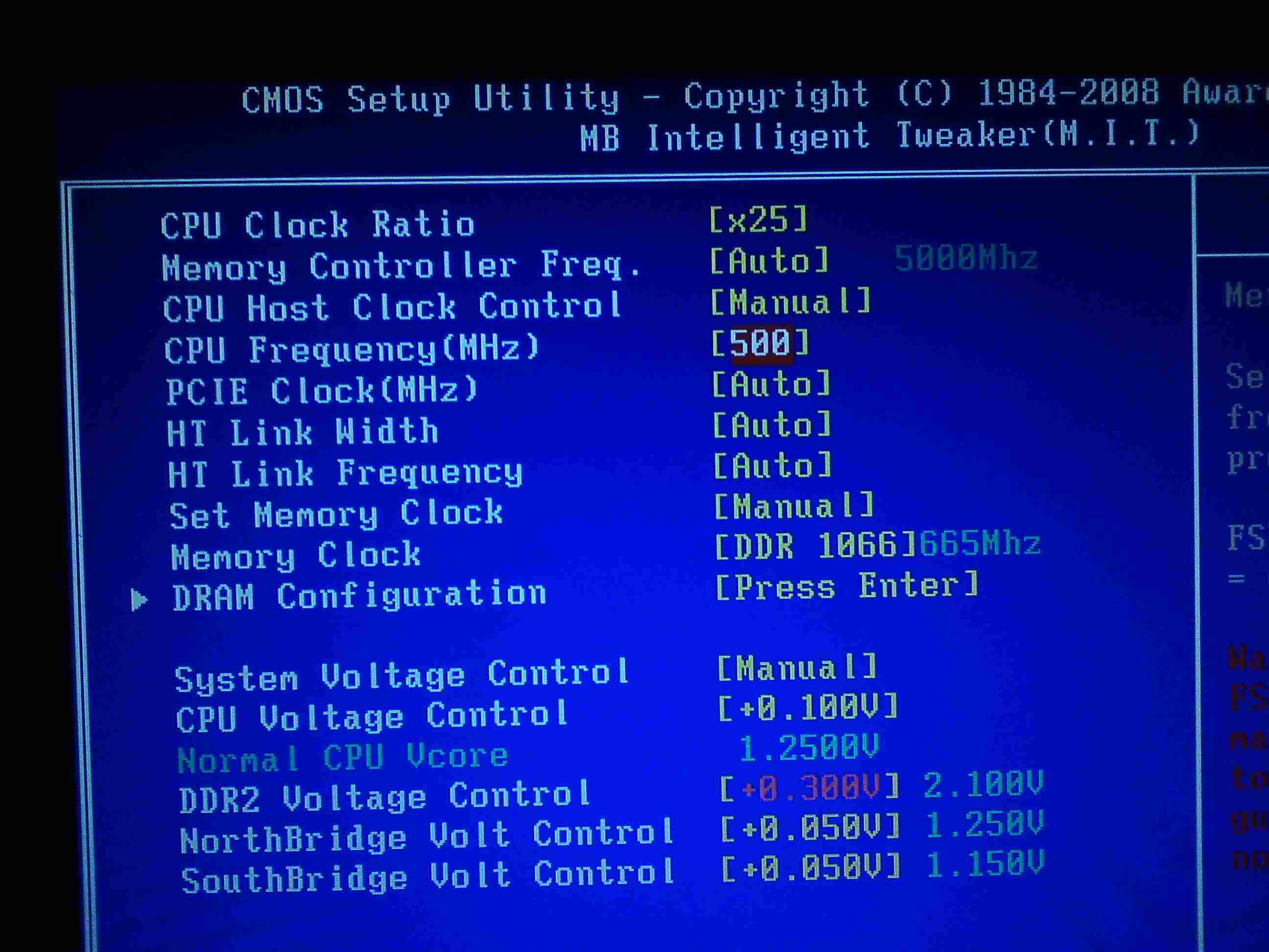

würde schon gerne multi 25 testen,für bus speed bräuchte man halt leider einen dram der 1665mhz schaft also ddr3-1800.es gibt aktuell leider keine ddr3 taugliche amd boards.
amd will ja für seine cpu´s ddr4 ram einführen damit die microsoft richtlinie das alles auf jedem microsoft tauglichen rechner laufen kann ohne zusätzlichen treiber.
