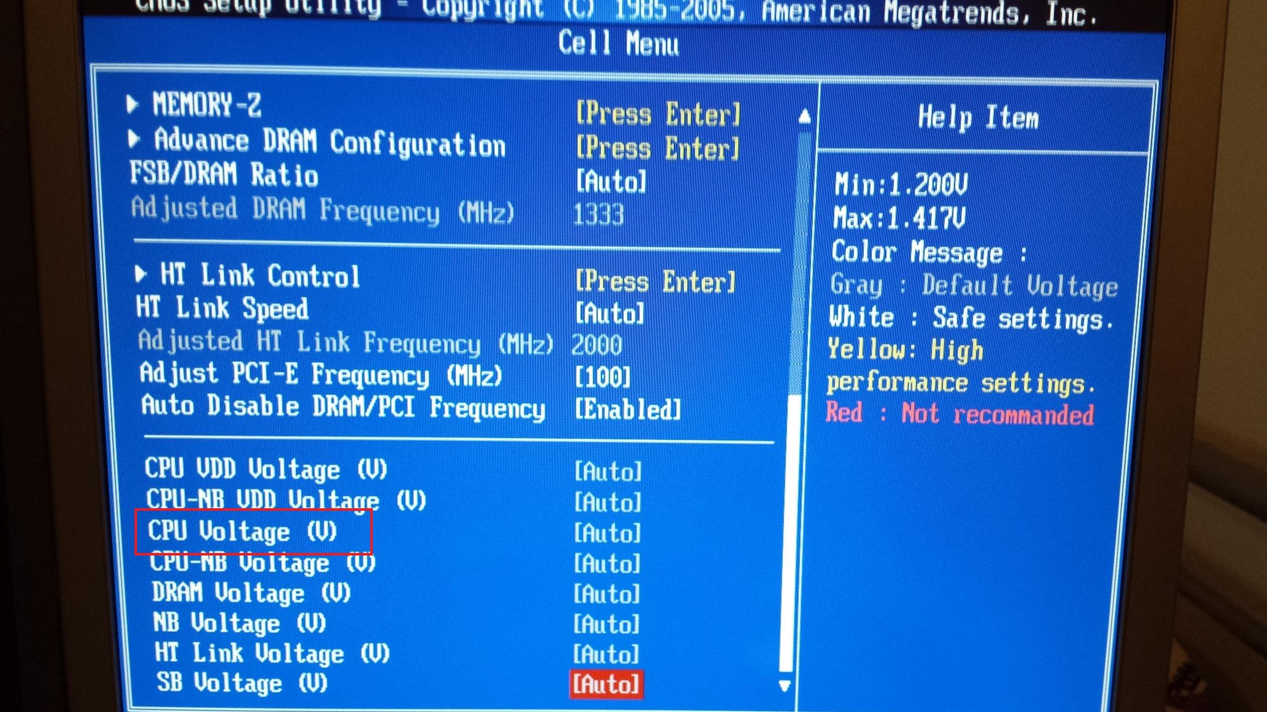

Na siggi habe ich das schon probiert, aber es muss ja nicht nur das eine Knöpfchen gedrückt werden, sondern auch ne neue Spannung angelegt werden. (hab ich mal gehört) das kann ich aber nicht Einstellen bzw. weis nicht wie
Spannung musst du halt suchen in deinem Mainboard, nennt sich meistens Vcore, schau aber doch erstmal ob die Kerne die du freischalten willst auch ohne erhöte Spannung laufen, kann ja sein das die einfach so funktionieren, werden keine Freigeschaltet, hat deine CPU wohl keine, werden welche freigeschaltet und das System stürzt dir ständig ab, bzw. ist instabil, kannst du mit leichten spannungserhöhungen versuchen das System Stabil zu bekommen;)
Zum Thema AMD Cpus findest hier auch im AMD Overklocking Bereich einige Hilfreiche Guides, ich hatte leider nie einen Phenom, bzw hab mich mit meinem alten x4 945 nonbe nie beschäftigt, deswegen kann ich dir Richtwerte bei der Spannung wie weit man gehen kann leider keine nennen.^^
20141109_223409.jpg = CPU Spannungseinstellung, also das rot markierte
