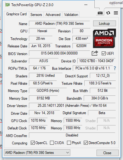

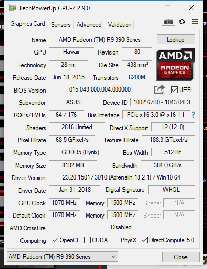

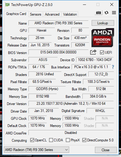

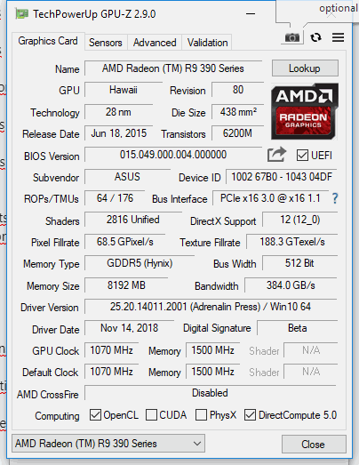

N GPU-Z Screen hab ich auch nochmal dazu gepackt. Und das mit dem PCI auf 1.1 versteh ich eh nicht da sie direkt nach dem Rendertest immer PCI 3.0@2.0 anzeigt aber dann auf 1.1 korrigiert. Und in nem 2.0 Slot hängt sie sicher.

Das GPU-Z anzegt das deine GRAKA in nem PCI 1.1 slot steckt ist völlig normal, das wird runter getaktet ohne Last um Strom zusparen, wichtig ist was da steht wenn Last anliegt.

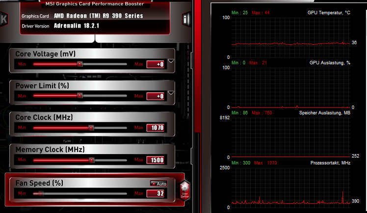

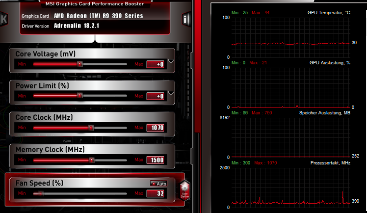

Die Graka ist nicht unter oder übertaktet. Mit untertakten hab ichs schon probiert, hat nichts gebracht.
Aber wie hier (https://www.computerbase.de/forum/threads/blackscreen-manchmal-ton.1838116/) schon alles erwähnt scheint es wohl wirklich auf die GPU hinauszulaufen.
