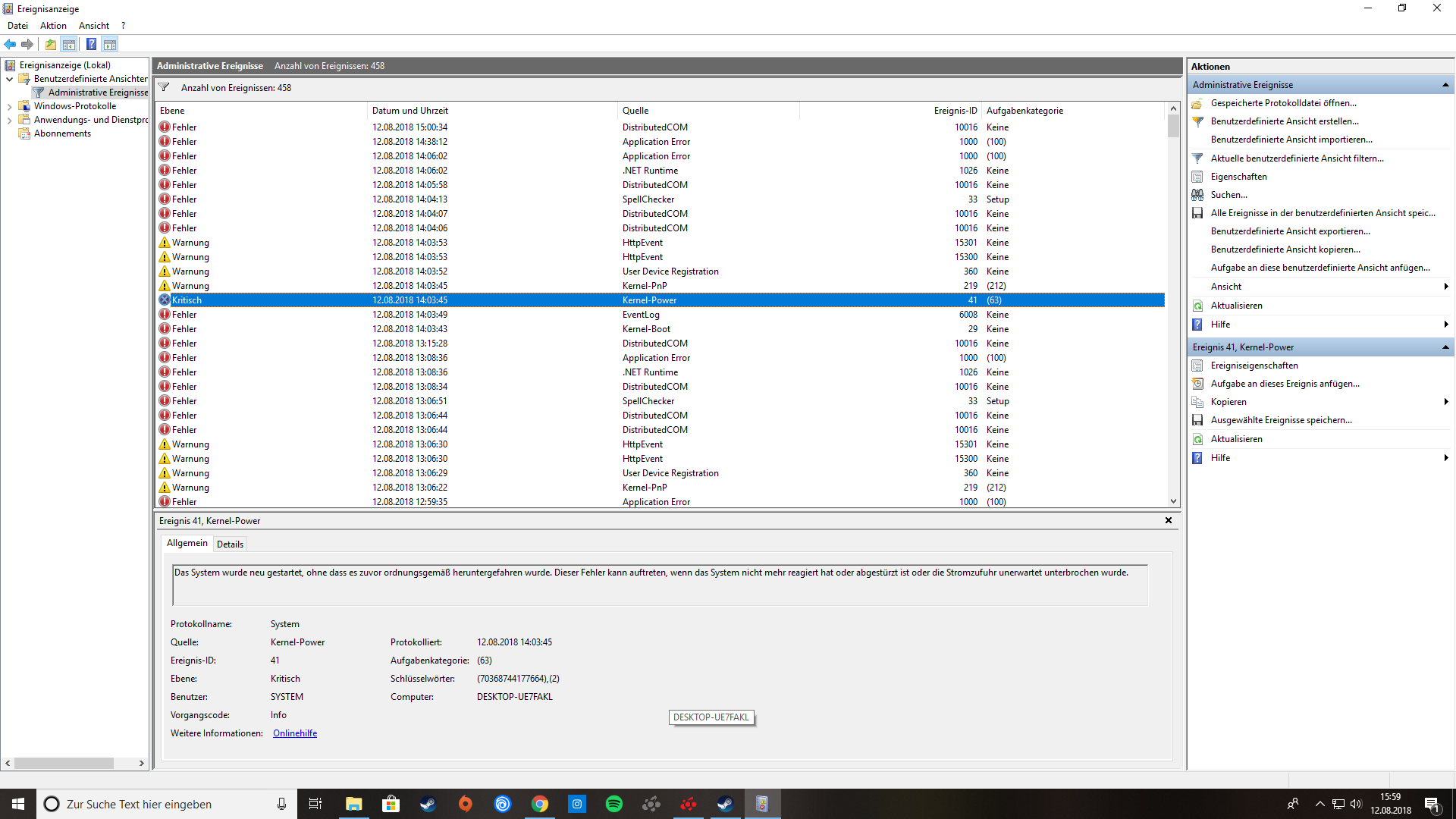

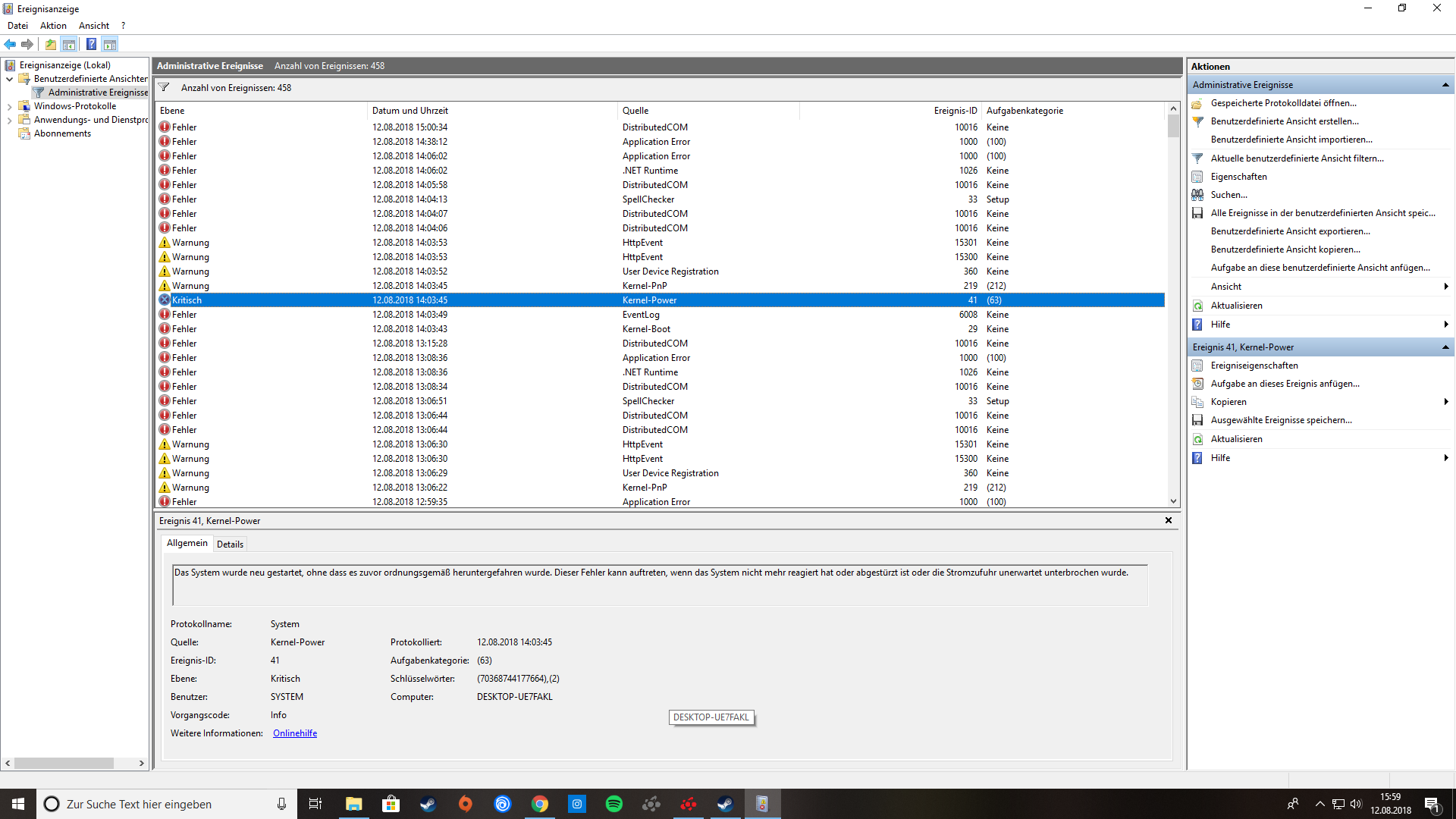

Außerdem zeigte es mir nach jedem so einen Crash diesen Fehler (siehe Bild) im Ereignisbericht an sowie viele andere die mir leider alle nichts sagen.

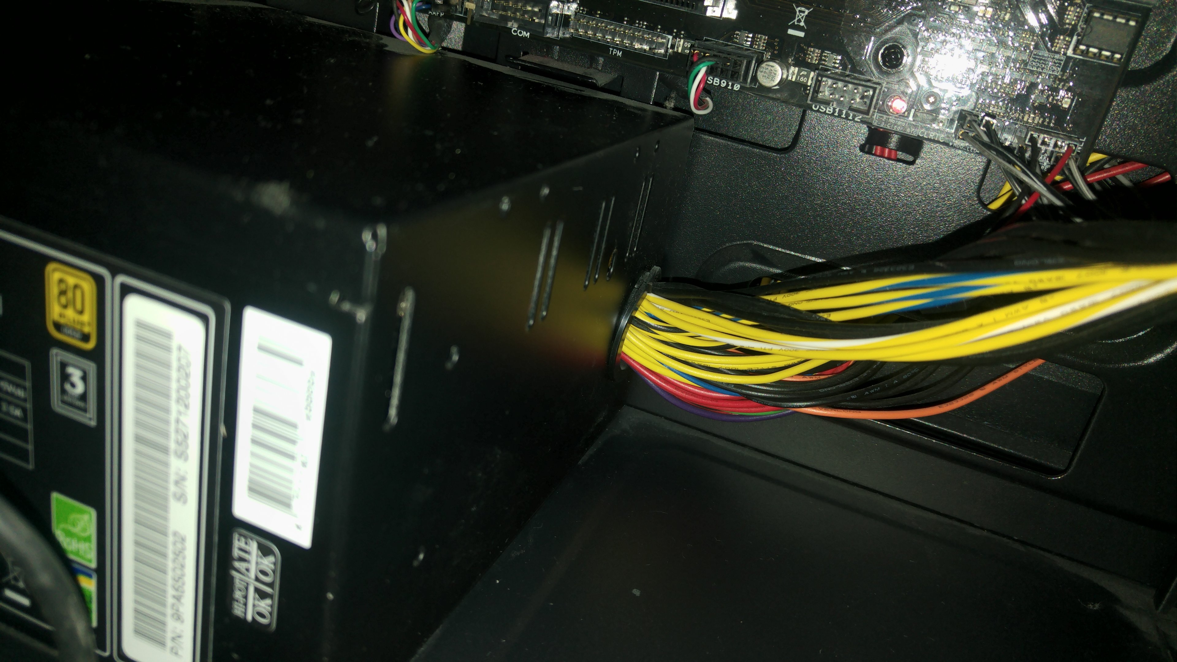

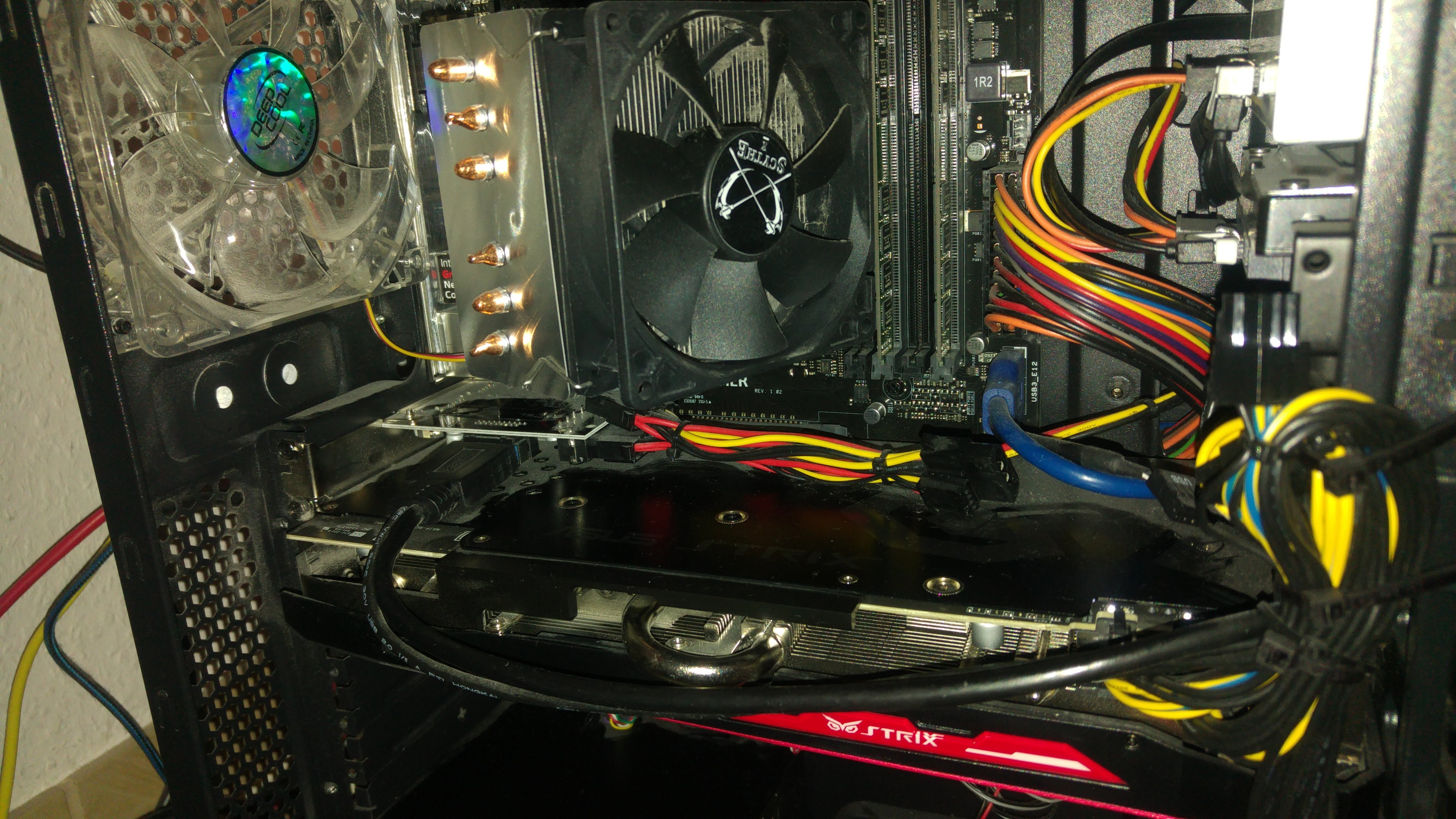

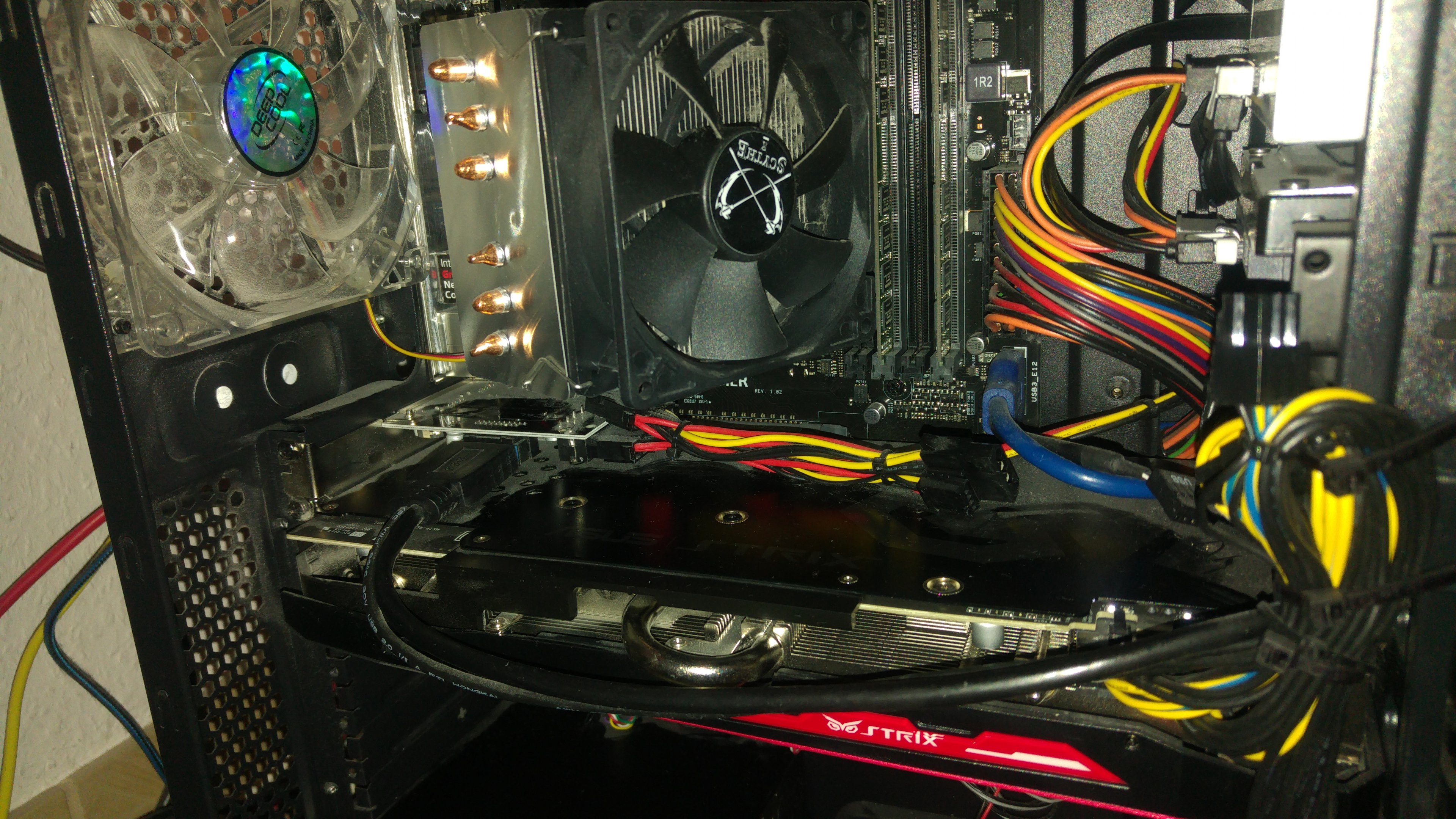

zeig mal ein bild vom inneren des pcs. wie ist das netzteil an die grafikkarte angeschlossen?

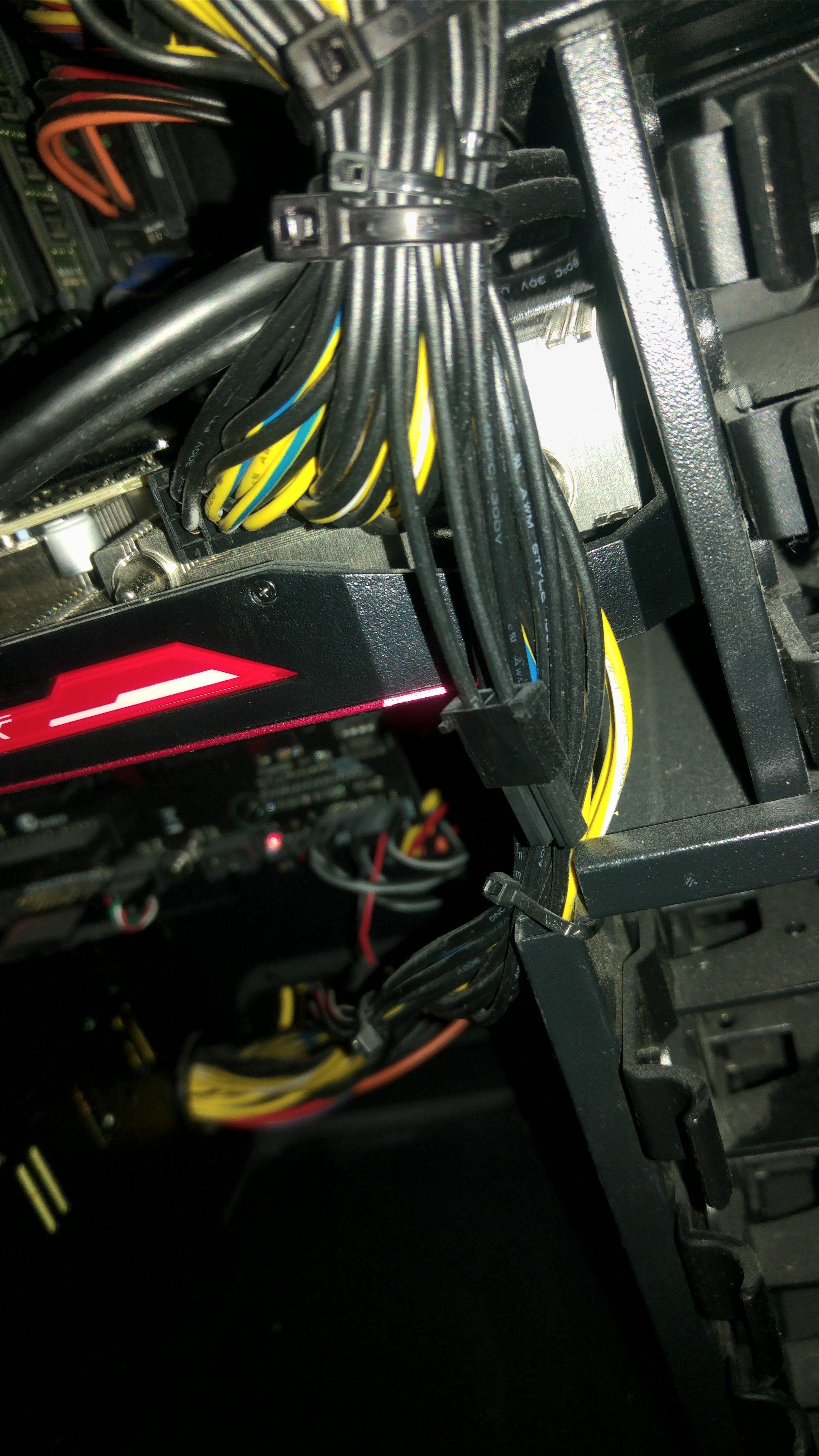

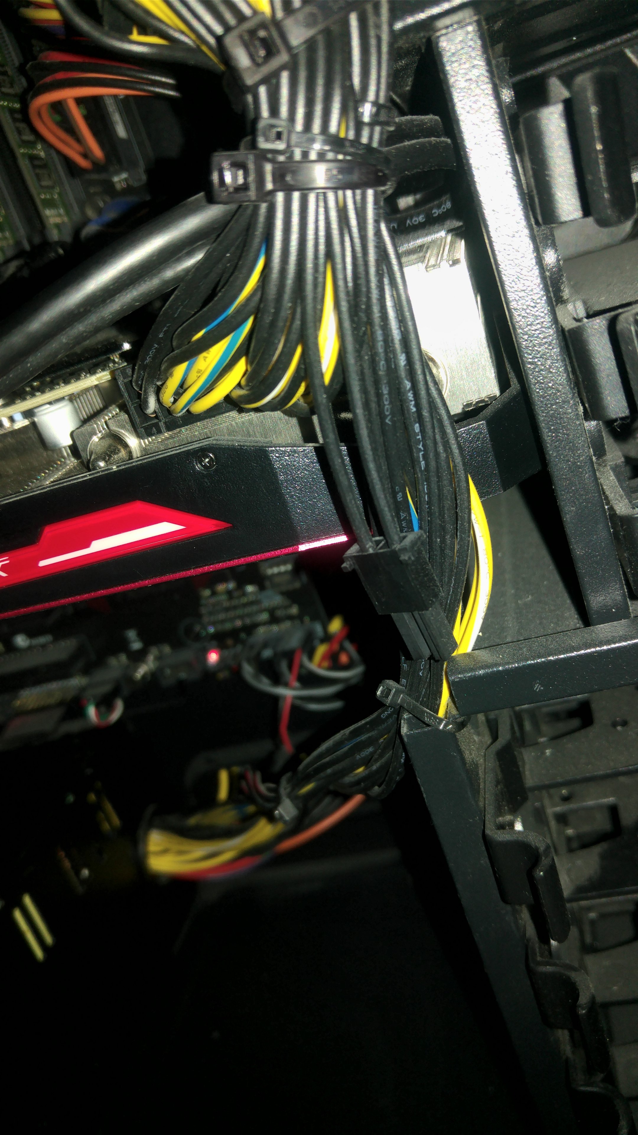

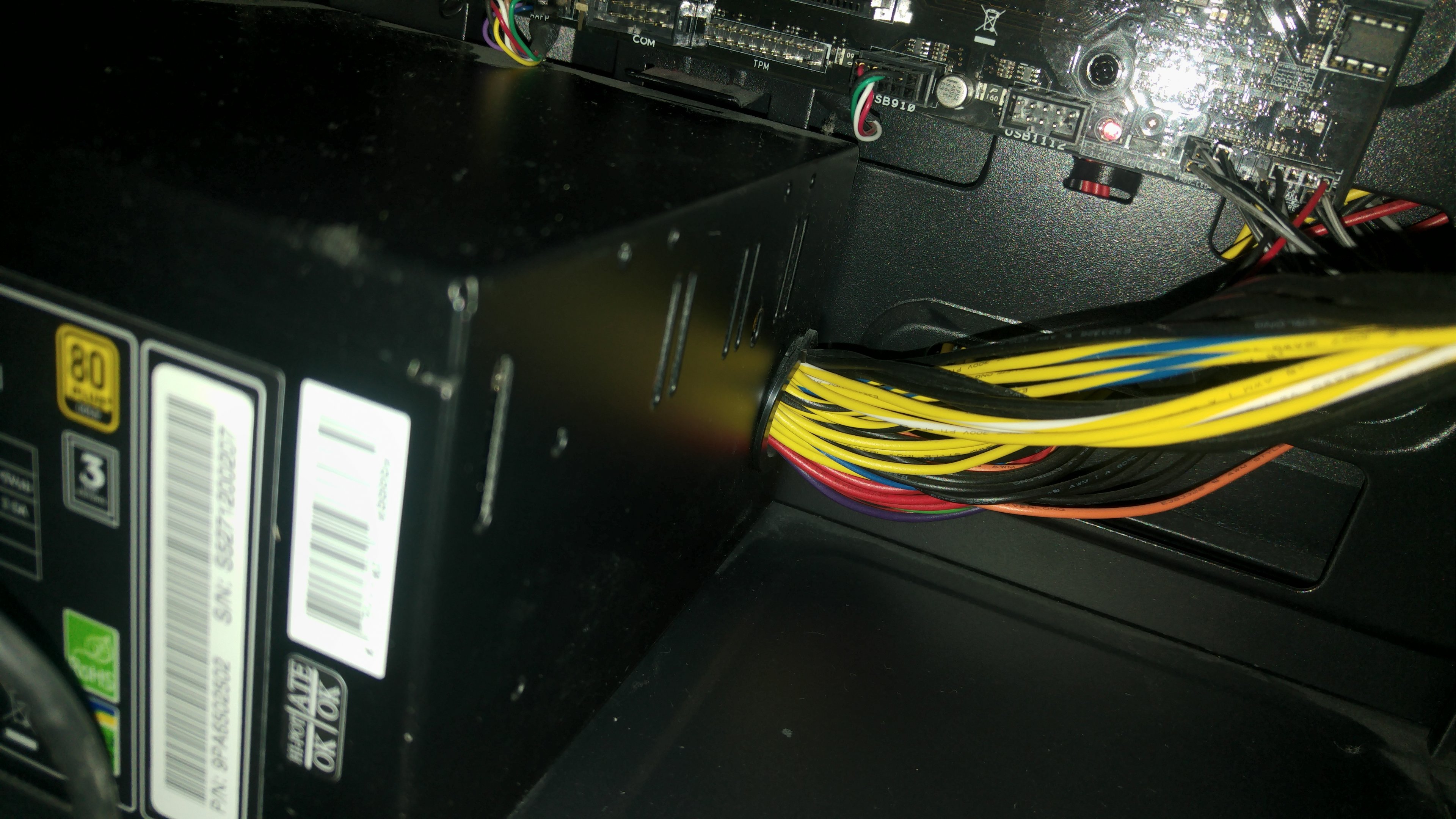

Da ich keine genaue Bezeichnung für den Anschluss vom Netzteil zur Graka habe hab ich da auch einfach mal n Bild gemacht.

auf den bildern sieht man nicht viel, weil die stromkabel mit kabelbindern zusammengefasst sind.
folgende problematik:
das netzteil ist ein multirail netzteil mit jeweils nur 18 ampere pro 12v rail. die r9 390 verbraucht etwa 20 ampere. wenn die gpu mit nur einem kabel angesteckt ist (=nur eine rail) hängt die 20 ampere karte an einer 18 ampere rail. das überlädt das netzteil und könnte erklären, warum die gpu unter grafiklast aussteigt - das netzteil bekommt die gpu nicht ausreichend versorgt.
mit einem multirail netzteil muss man zwingend immer zwei unterschiedliche kabelstränge nehmen, um eine gpu anzuschließen, damit sich die 20 ampere last auf 2x18 ampere anschlüsse aufteilt.
das kann ich auf den bildern nicht nachvollziehen.
es könnte also durchaus am netzteil liegen - entweder verschleiß / defekt - oder falsche verkabelung, die eine weile funktioniert hat, und jetzt aus verschleiß nicht mehr.
könnte aber auch die gpu sein. das lässt sich aus der ferne nur schwer feststellen.
ich würde mal testweise ein anderes netzteil einbauen - wenn du keines ausleihen kannst, entweder direkt als netzteil upgrade ansehen (würde meiner meinung nach schon sinn machen - das vorhandene netzteil scheint abseits des gold ratings nicht sonderlich hochwertig bzw. ist alt) oder vom rückgaberecht gebrauch machen.

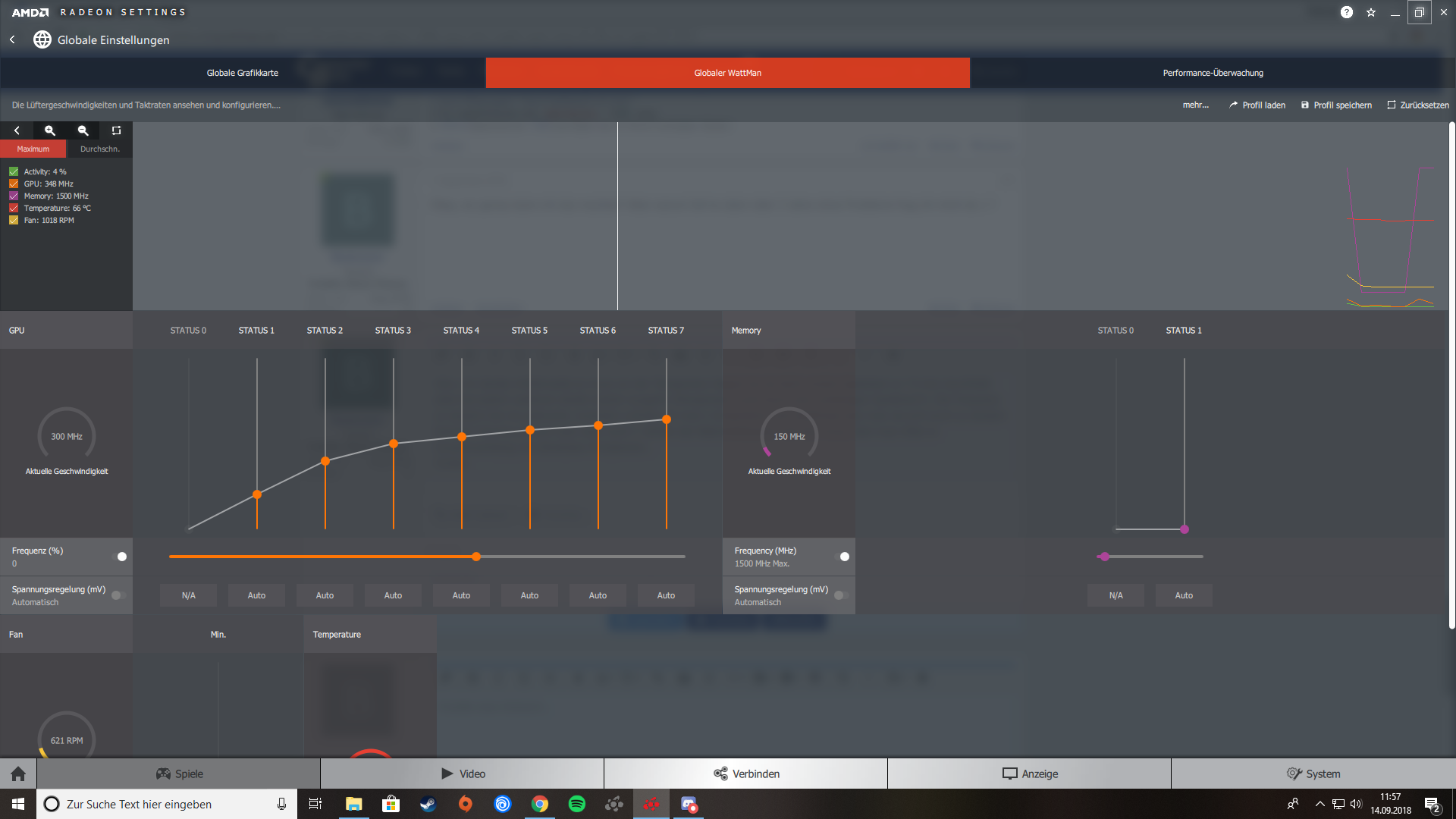

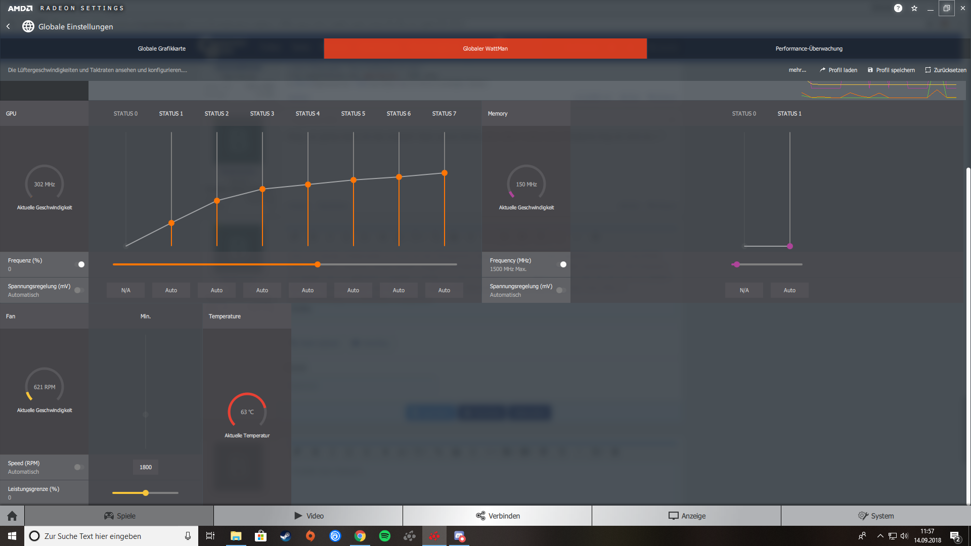

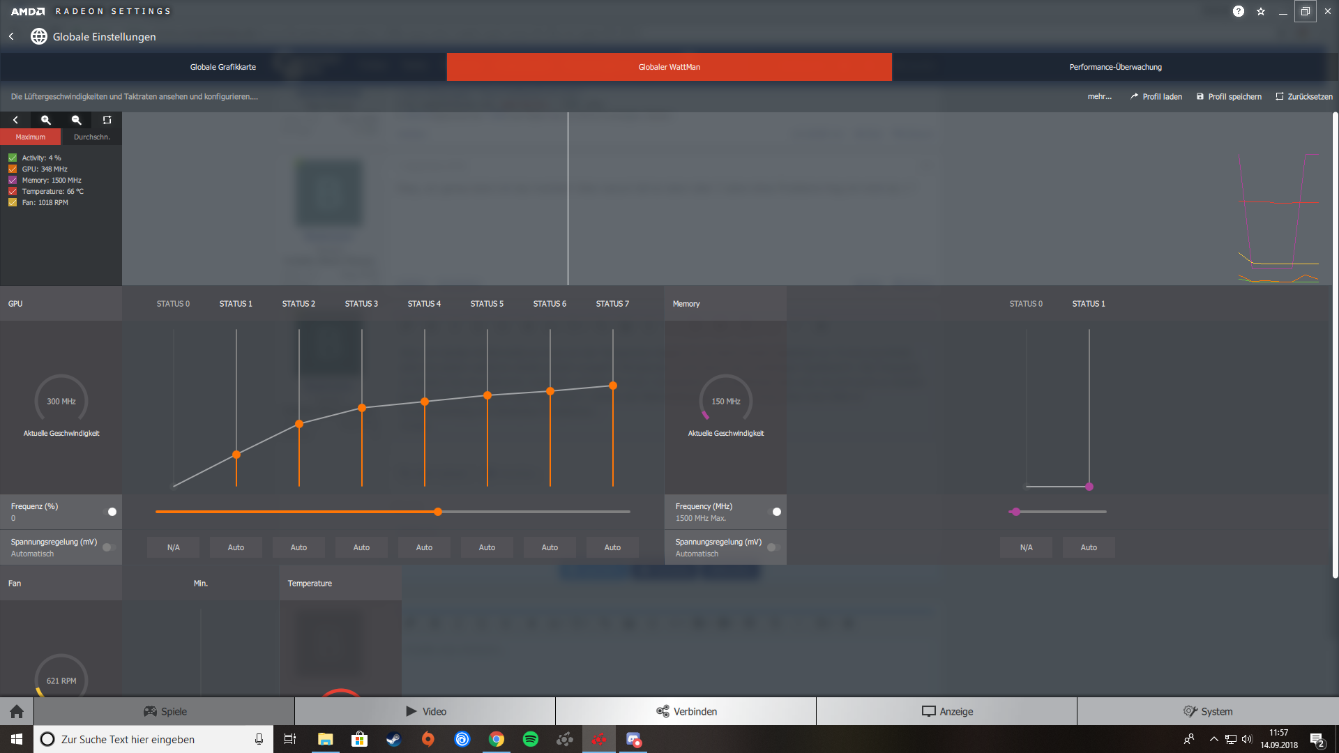

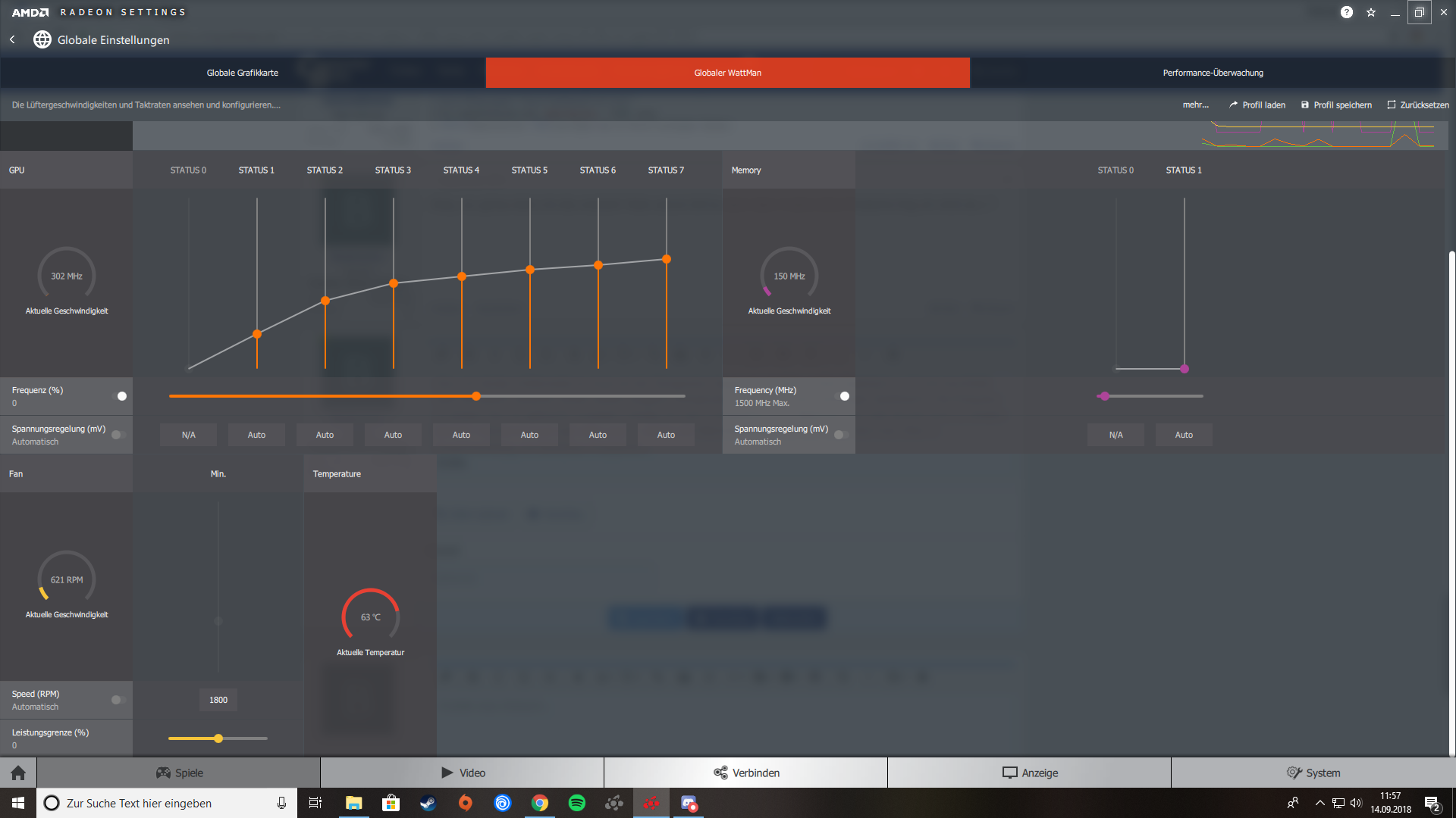

Also, ich denke mittlerweile es muss an der Temperatur liegen da sie beim ersten Spielstart so 15 min durchhält aber bei jedem weiteren direkt wieder ausgeht (Temperatur noch hoch vom vorherigen Spielstart?). Die Frequenz zu ändern hat nix gebracht, trotzdem schicke ich mal n Screenshot vom Wattman was man da evtl noch so ändern könnte? Könnte es auch sein dass nach 3 Jahren die Wärmeleitpaste mal neu muss, liest man öfter in Zusammenhang mit ähnlichen Problemen...
Grüße.

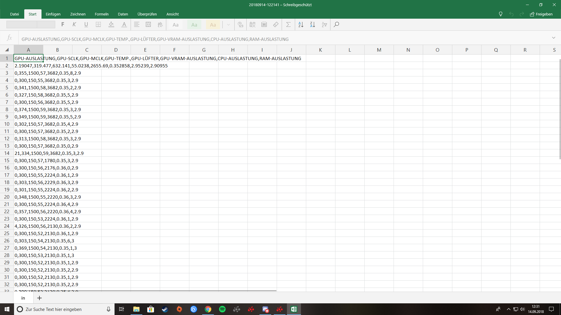

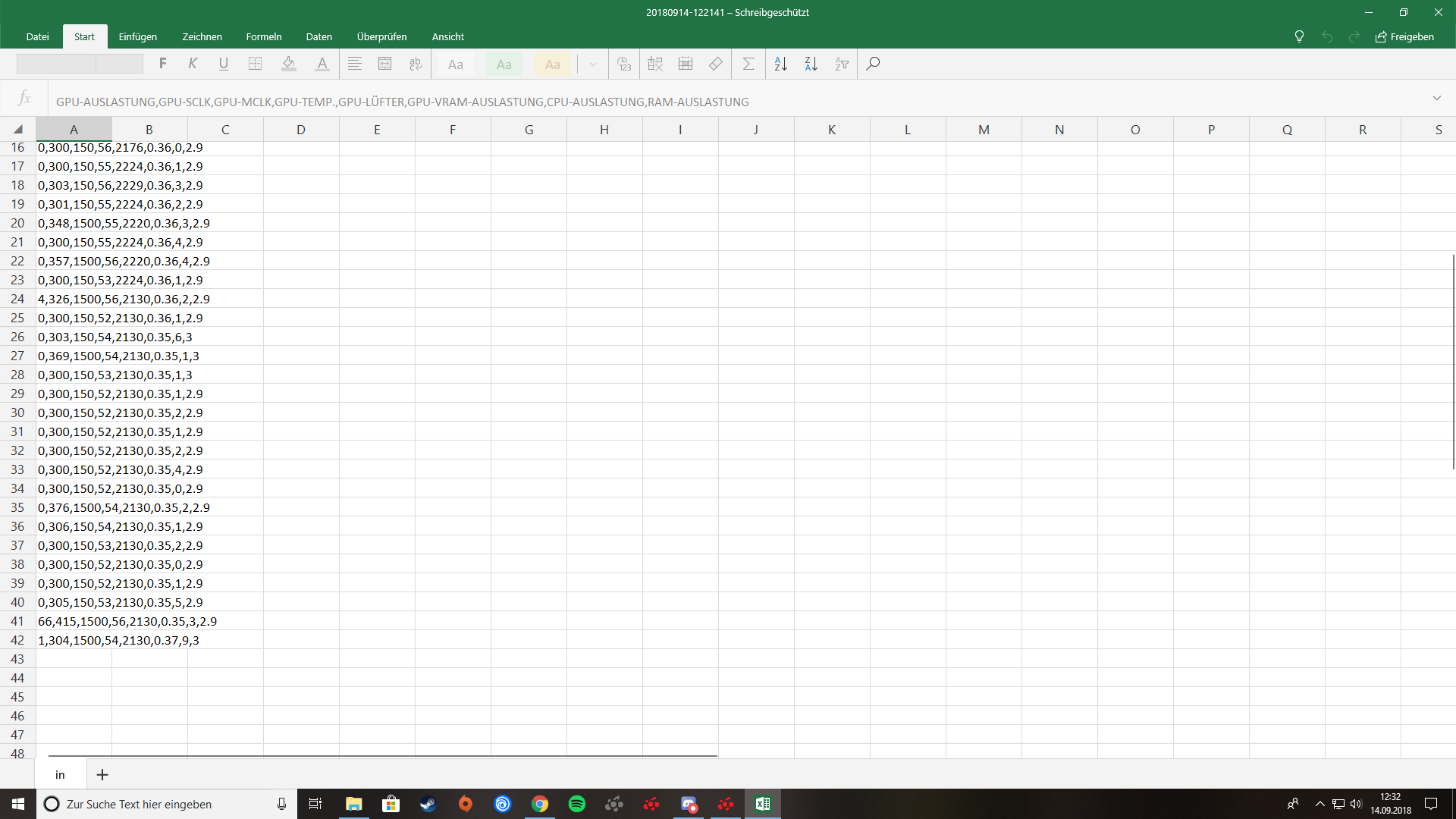

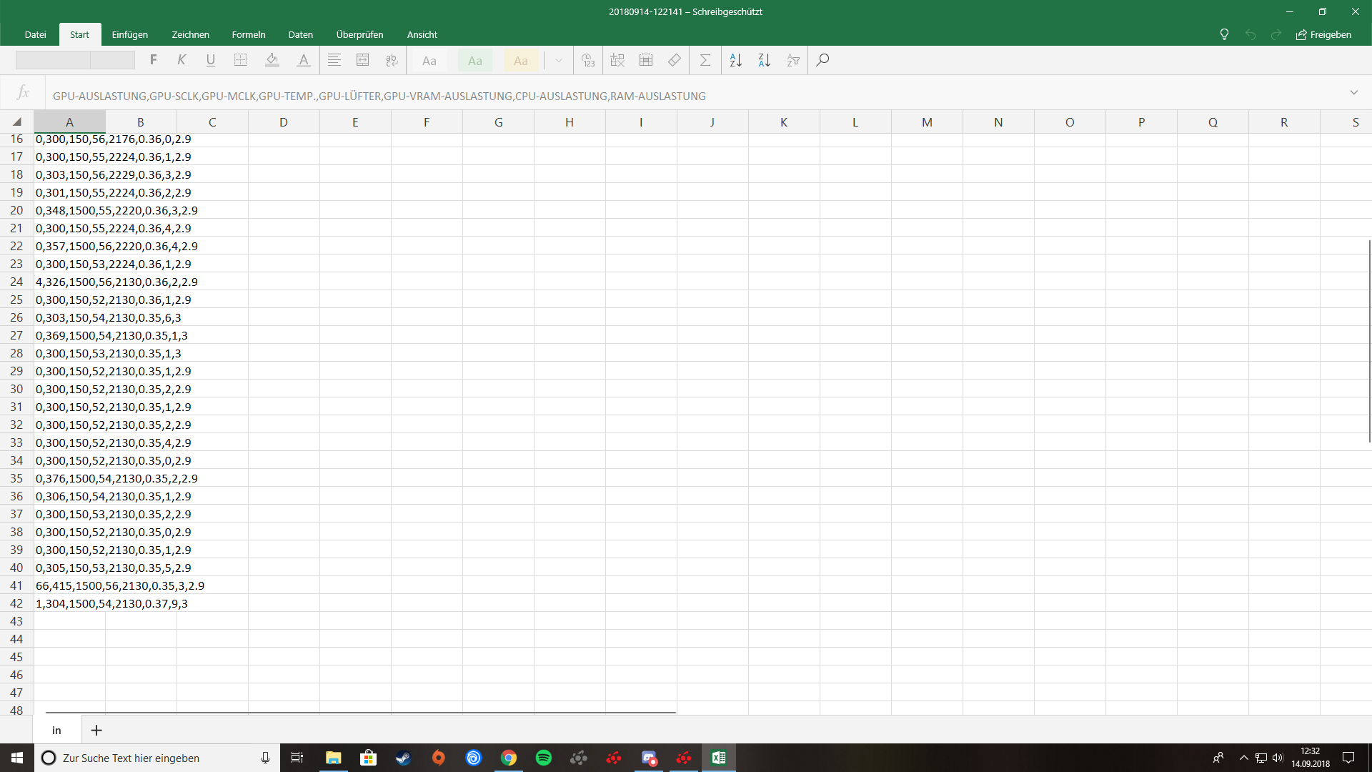

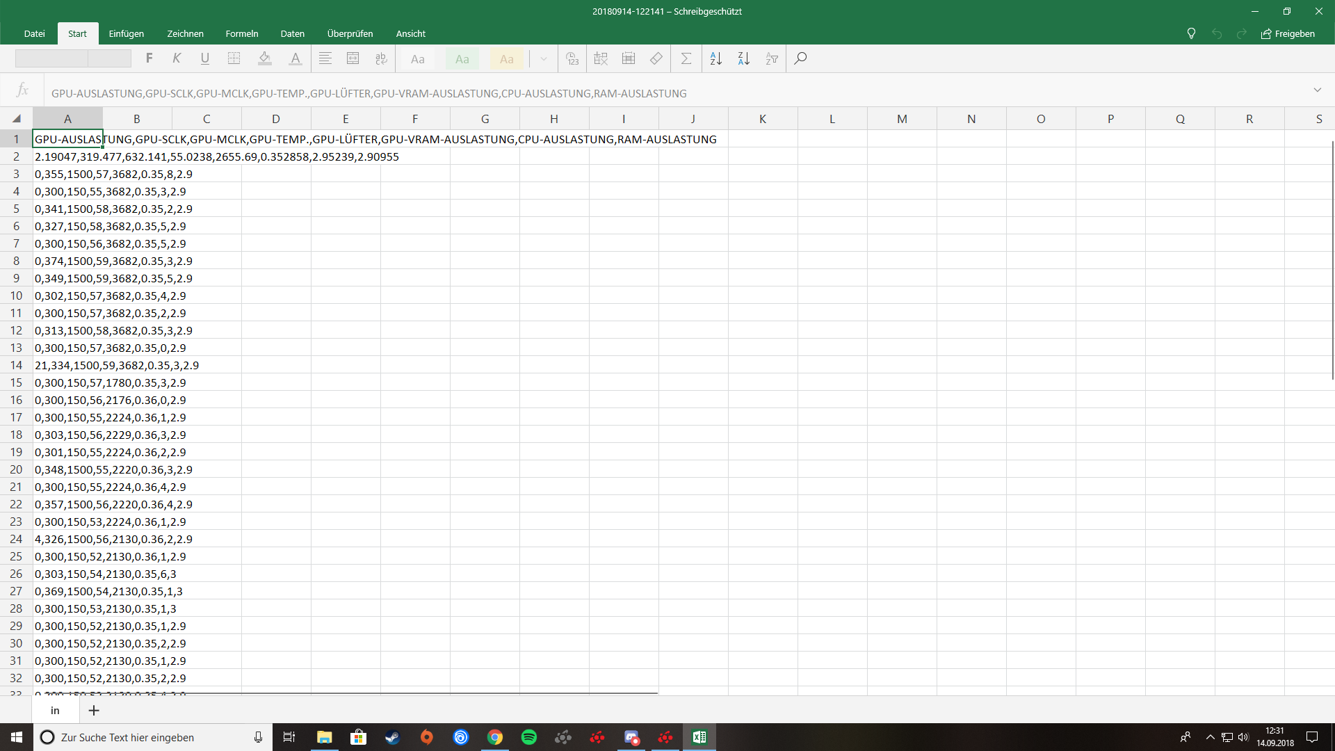

Sorry aber ich kann da aus deinem Thread als ziemlicher PC Laie echt nicht viel Info entnehmen...die Wattman Einstellungen setzen sich ja nach jedem Blackscreen eh wieder zurück und die Performance Aufzeichnung will auch ne so richtig funktionieren...da kam bloß eine .csv Datei raus die man mit Excel öffnen kann und wo die Daten anscheinend aufgelistet sind, also ich konnte die Frequenz usw erkennen aber nicht interpretieren...ich hau ttotzdem mal n Screen davon rein.

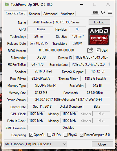

Reduziere mal im BIOS den PCI Express BUS der Grafikkarte von AUTO/GEN3 auf GEN2 das ist PCIe 2.0.

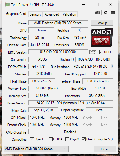

Okay ich hab jetzt mal GPU-Z geholt. Ich pack mal n Screen rein von den aktuellen Daten dies mir anzeigt. Außerdem zeigt es beim hovern über Bus Interface : "Die Grafikkarte meldet folgende Unterstützung: PCI-Express x16 v3.0 Sie nutzt aktuell: PCI-Express x16 v2.0"
Okay wow also das ging jetzt schnell...Spiel (World of Tanks) gestartet und nichtmal 15 Sekunden im Game und ich bekam den Blackscreen, aber Grafikkarte leuchtete weiter und musste PC per An Knopf halten ausschalten (wie immer nach den Blackscreens) der Neustart Button am PC brachte nach den Blackscreens nie was.
