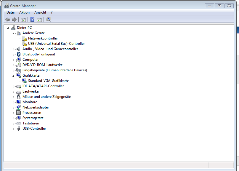

Was steht im Gerätemanager an Grafikkarte(n)? Bild
Kurze Frage:
wo hast du dein monitor angeschlossen, an den Mainboard-HDMI Steckplatz oder an die R7? Sollte in der R7 stecken.
falls alles reichtig angeschlossen ist, dann im bios überprüfen, ob die gpu richtig angezeigt wird und die igpu deaktivieren.
mfg
Im Geräte Manager steht VGA-Grafikkarte.
Der Bildschirm ist am VGA-Ausgang der R7 angeschlossen.
Wenn ich den Monitor am Mainboard anschliesse erhalte ich gar kein Bild.
hat sich erledigt..habe einen treiber gefunden! :D
vielen dank
