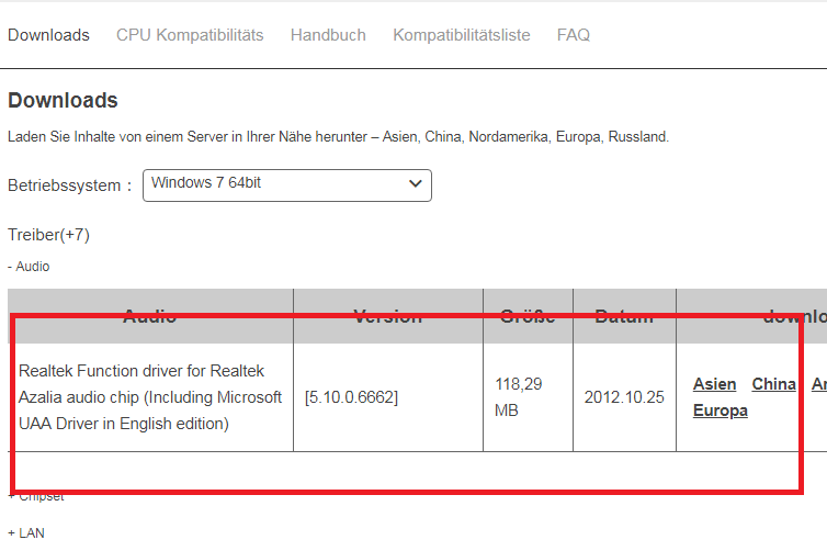

zu Mainboard Treibern und BIOS: Ich habe ehrlich gesagt keine Ahnung. Extra Treiber hab ich nicht installiert, außer einen Audio Treiber den ich auf der Herstellerseite finden konnte.

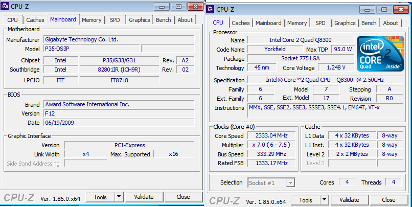

Dann bearbeite mal aus meiner Signatur die 4.Zeile/Punkt , dann haben wir die Daten zum Mainboard.
Edit:
Und wie solls weitergehen ? Ohne Daten kann man Dir nur raten die BIOS Version auf Version F12 zu flashen.
Möglich dass Du sogar die Chipsatztreiber von Intel benötigst.
Edit:

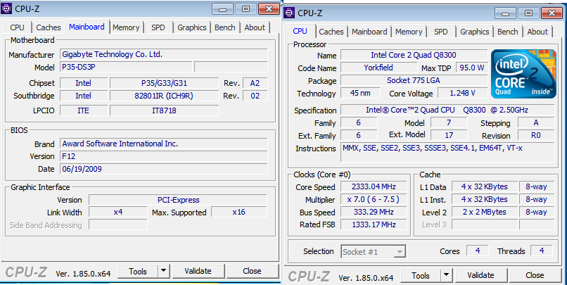

Bei "graphics" ist hier einfach alles leer
Zuerst mal das:
Schaust im BIOS:
Advanced BIOS Features
Init Display First
PEG2
einrichten.
Beim Beenden des BIOS speichern.
Intel ? Kennst doch oder die haben auch einen Internetseite / Homepage.

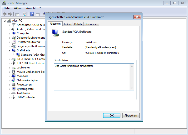

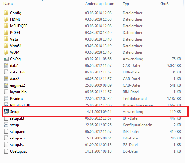

Bilder: zu den ersten beiden:
Diesen Treiber habe ich runtergeladen und das Setup ausgeführt, habe ich hier was falsch gemacht? Muss ich das evtl. in einen bestimmten Ordner extrahieren?

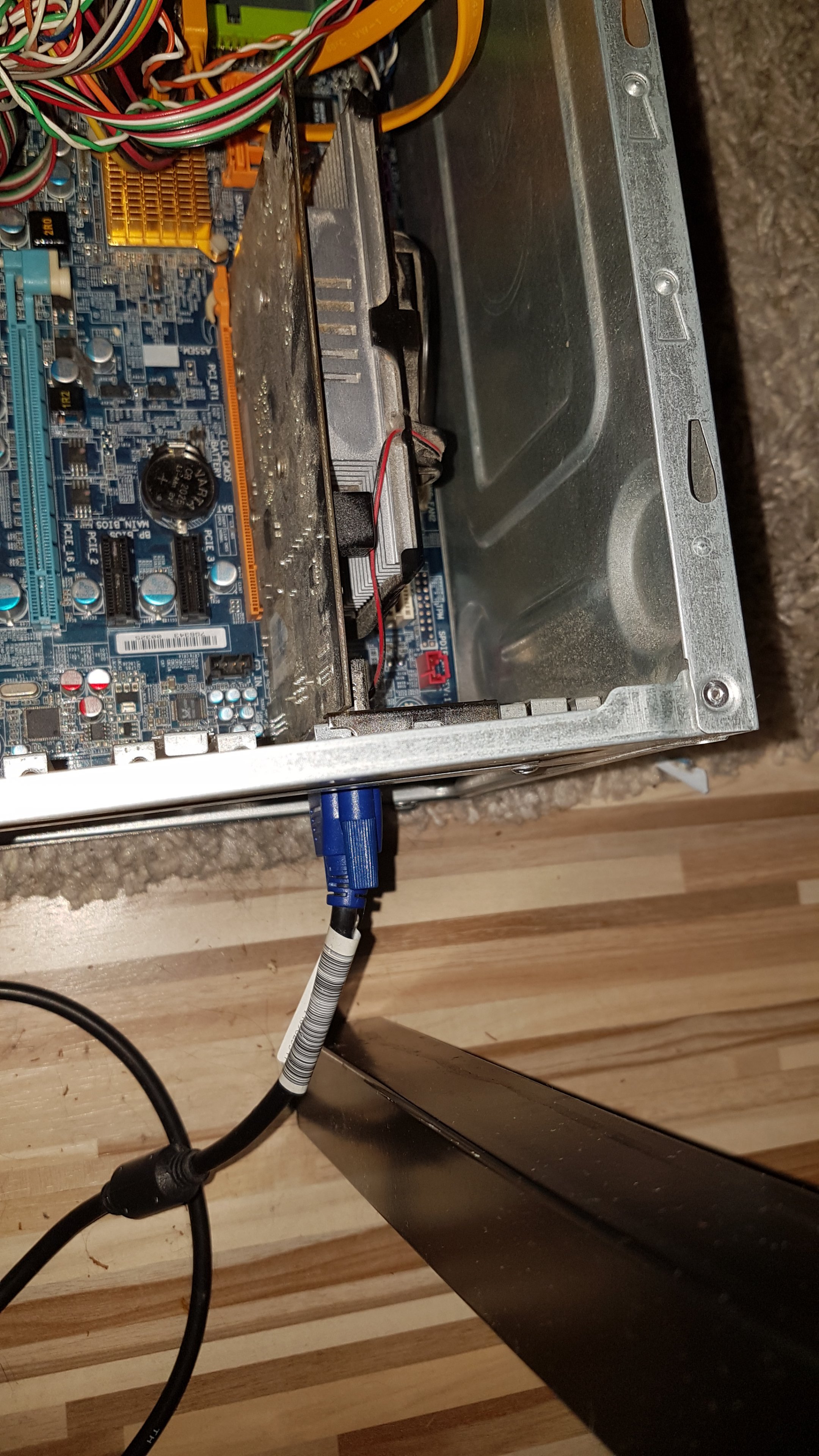

Zu dem 3. Das ist nach wie vor die einzige Grafikkarte die mir angezeigt wird, obwohl der Bildschirm, wie man im 4. Bild sieht, an der eigentlich Grafikkarte angeschlossen ist.
Windows Updates hab ich auch komplett durchlaufen lassen, aber keine Veränderung. Jetzt weiß ich nicht mehr weiter :(
