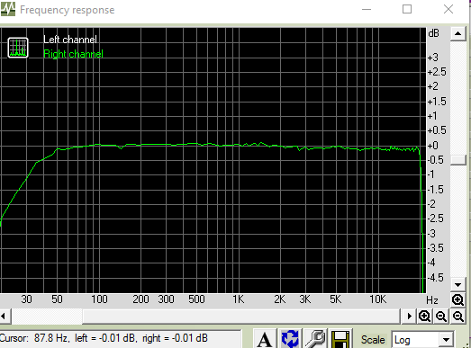

Der DAC von meinem 600 € Monitor ist recht passabel. Naja, auch wenn die tiefen etwas fehlen.
Verstehe aber auch nicht was daran so schwer ist nen gescheiten DAC zu verbauen, nur weil der Kunde es in der Regel nicht verlangt/erwartet.:rolleyes:
