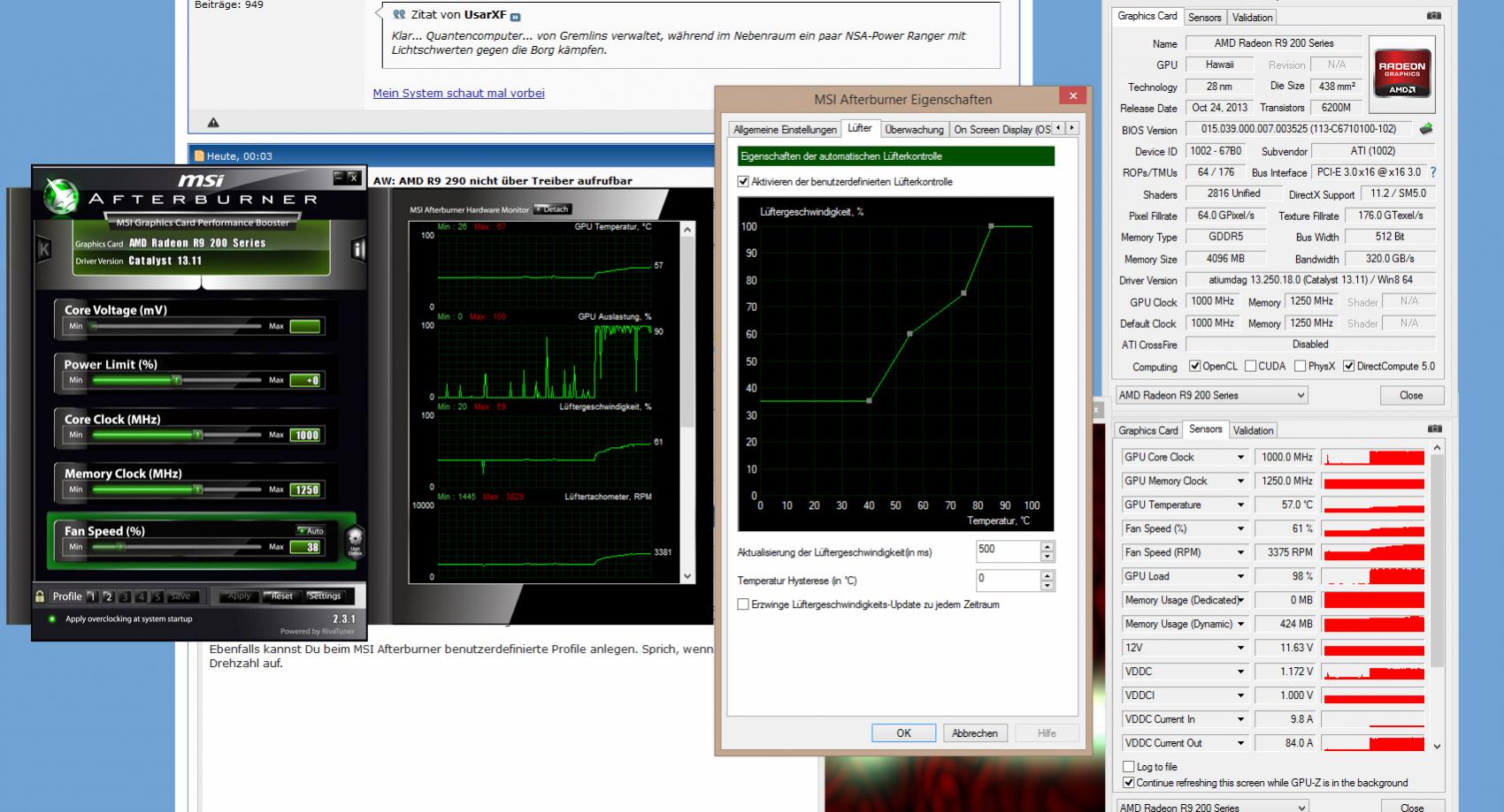

Versuchs doch mal mit dem "MSI Afterburner", wenn Du Glück hast erkennt er die R9 290.
Bei diesem kannst Du uA. die Lüftergeschwindigkeit bis auf 100% aufdrehen - wobei 100% meine R9 290X zu einem überteuertem Staubsauger macht, rein von der Lautstärke. Allerdings bleibt bei 68% Lüfterdrehzahl meine 290X bei angenehmen 67°C bei voller Last.
Ebenfalls kannst Du beim MSI Afterburner benutzerdefinierte Profile anlegen. Sprich, wenn Deine GPU 50°C erreicht, dreht diese auf 50% Drehzahl auf. Kannst sozusagen die von AMD angelegten Profile umgehen.

Edit: Grad den neusten Afterburner runtergeladen - (war eine Version hinten dran) - Endlich wird sie erkannt.
Finde es aber trotzdem noch schwach dass der AMD Treiber sie nicht bedinen kann.
Edit2: Hab jetzt mal die Lüfterkurve angepasst und bei so ~65% Lüfterdrehzahl bleibt sie bei 85°C und läuft auf Max.
Edit3: Ist es normal dass ich beim Afterburner nur eine Lüfterkurve einstellen kann? Weil die R9 280X hat einen Custom Kühler welchen ich gern ganz anders steuern würde als die R9 290 im Referenz Kühler welche eh immer unter Volllast läuft.

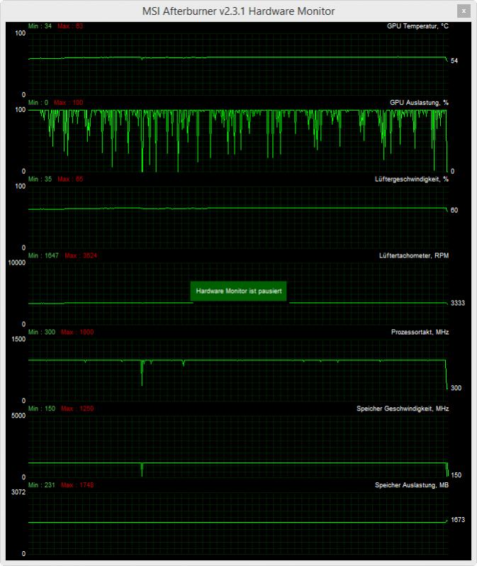

Noch zur Ergänzung habe ich eben eine kurze Session aus Assassins Creed 4 protokolliert - der Ordnung und Richtigkeit halber.
Mit guter Zimmertemperatur und einer sehr guten Gehäuselüftung sind selbst im Referenzdesign gute und akzeptable Werte zu erhalten.
