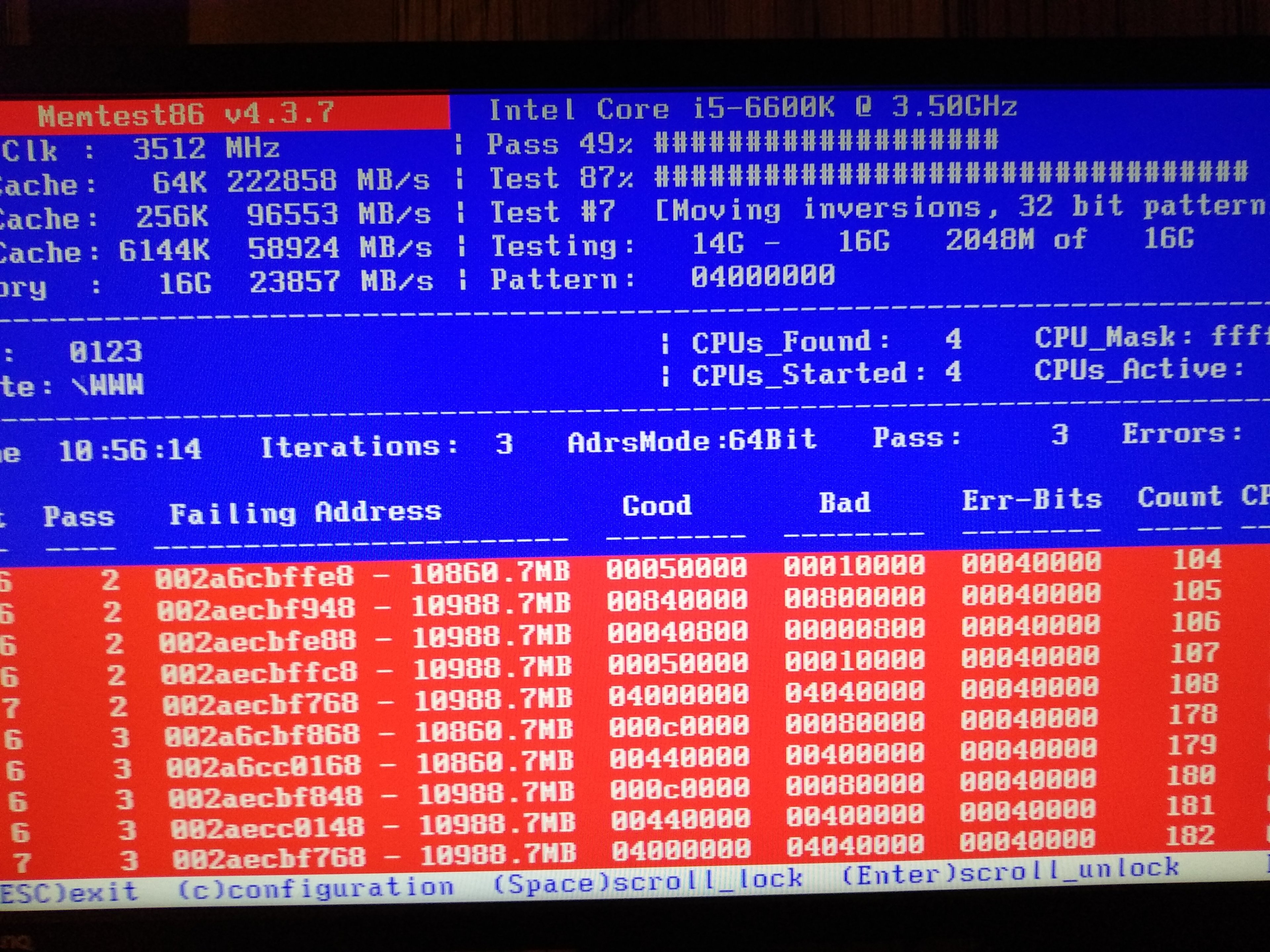

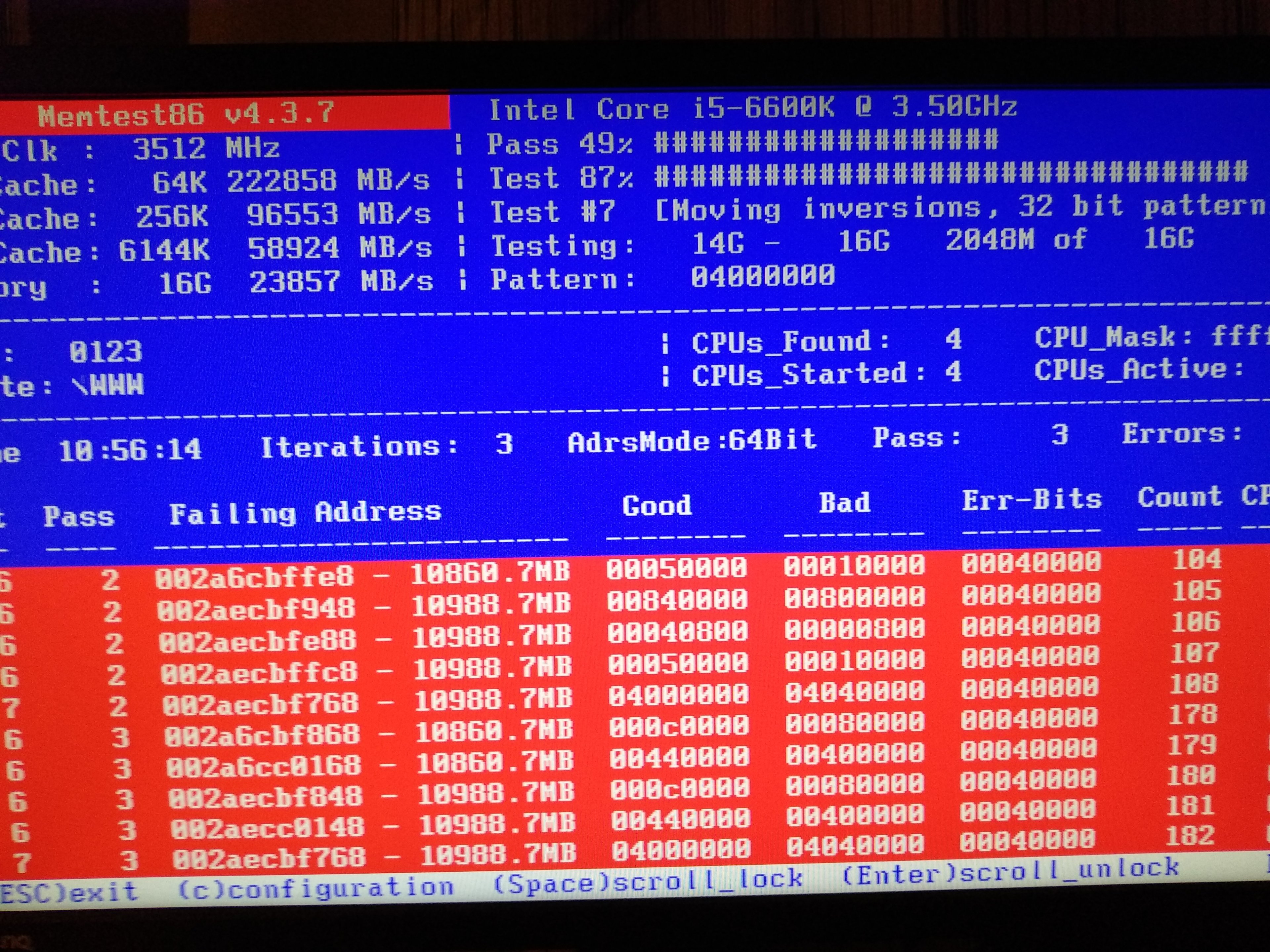

Gucke ich mir morgen sehr gerne an. Habe Memtest seit heute Nachmittag mit beiden Riegeln laufen lassen. Bin jetzt von der Arbeit gekommen und stoße auf folgendes: IMG_20180805_020325.jpg
Ich bin irgendwie zu unfähig um durch die einzelnen Fehlerberichte zu scrollen (Hatte den Error Report Mode extra auf Individual Errors gestellt). Ich weiß nicht ob das in irgendeiner Weise weiterhilft, vor allem weil es nur ein Bruchteil der über 10 Stunden 228 gefundenen Fehler ist. Womit scrollt man denn bitte die Fehler runter? Dann könnte ich nochmal Näheres nennen.

Das ist das Arbeitsspeichermodul das in der 4. Speicherbank ab der CPU steckt.

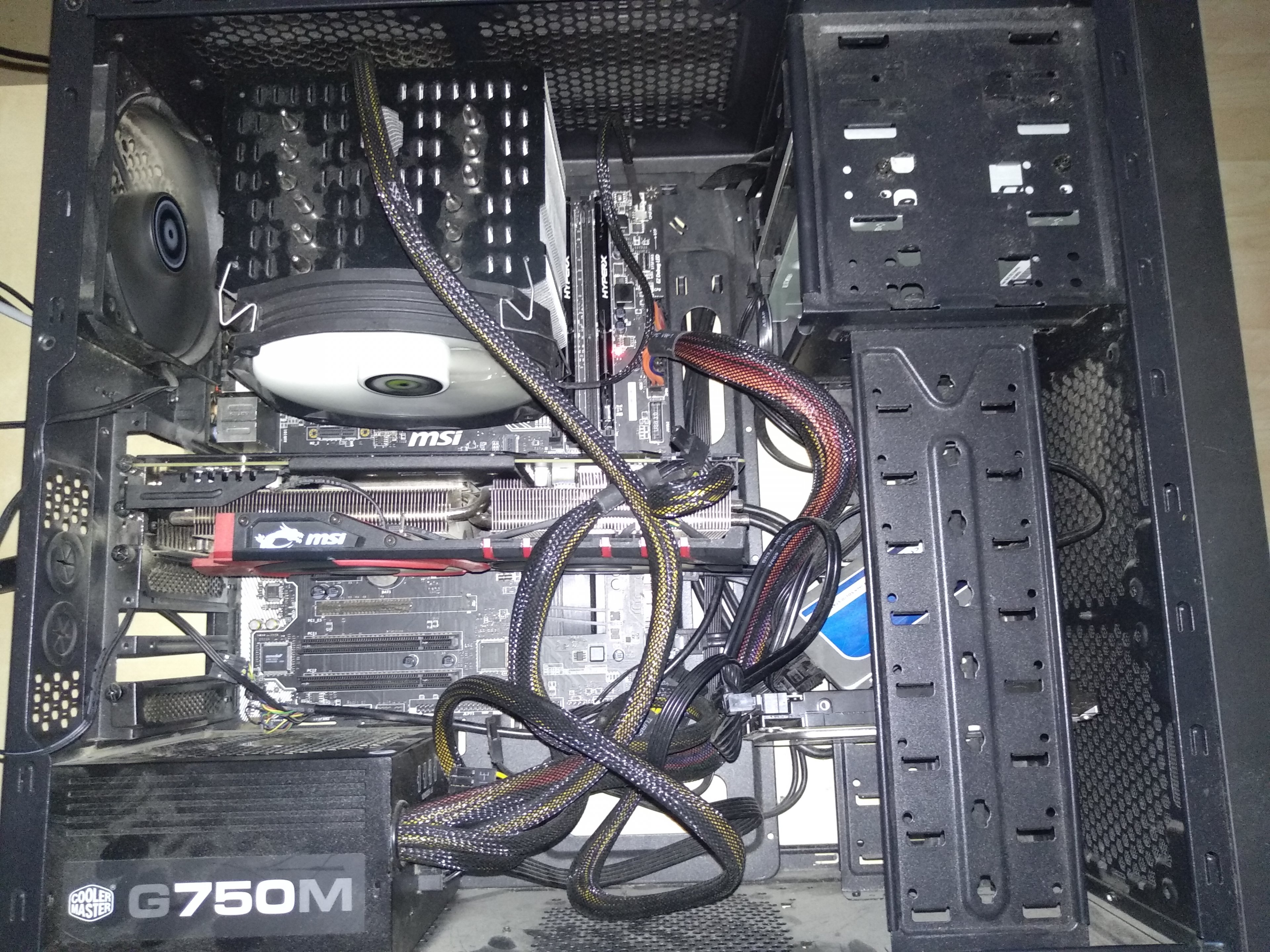

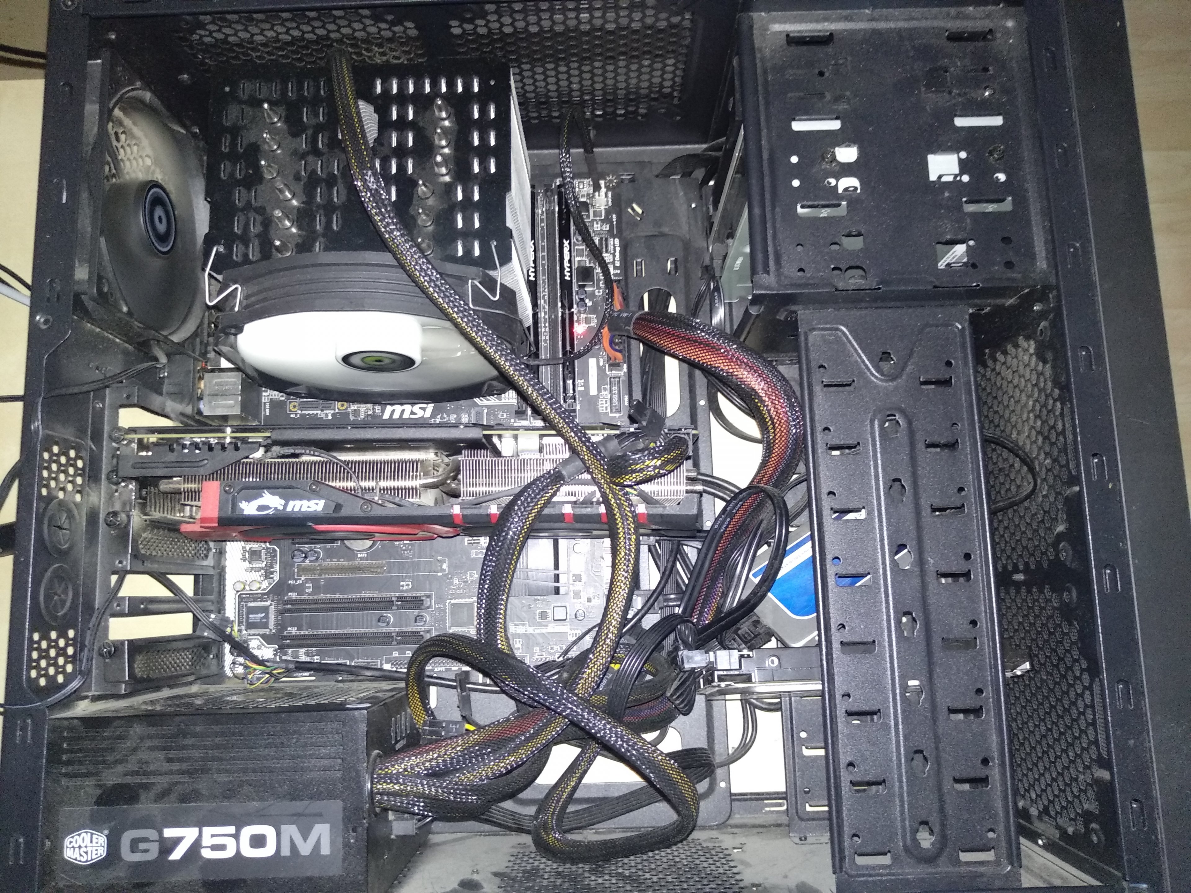

btw. wenn Du nur den Boxed-Kühler-Lüfter für die CPU nutzt ->
Bitte mal ein Foto vom eingebauten CPU-Kühler/Lüfter hier im FOrum hochladen.
Hier ein etwas älteres Bild. Bin gerade auf dem Weg zur Arbeit und habe den PC gerade nicht zusammengebaut. Ist wie gesagt kein Boxed Kühler.
Kann man nichts beanstanden.

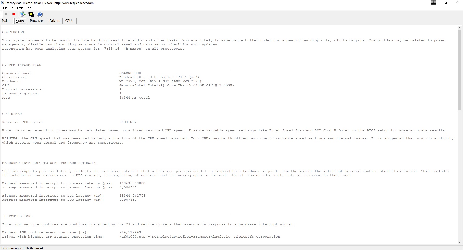

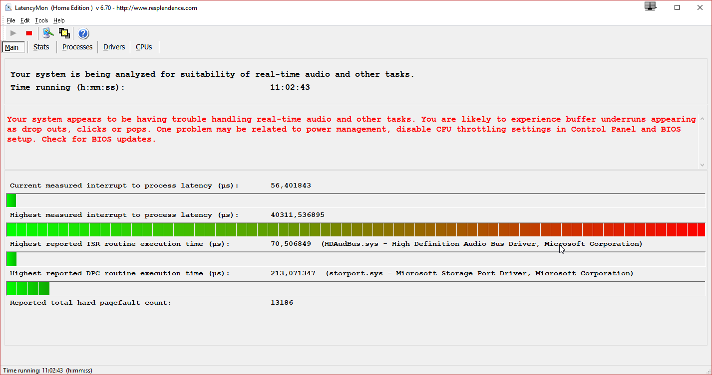

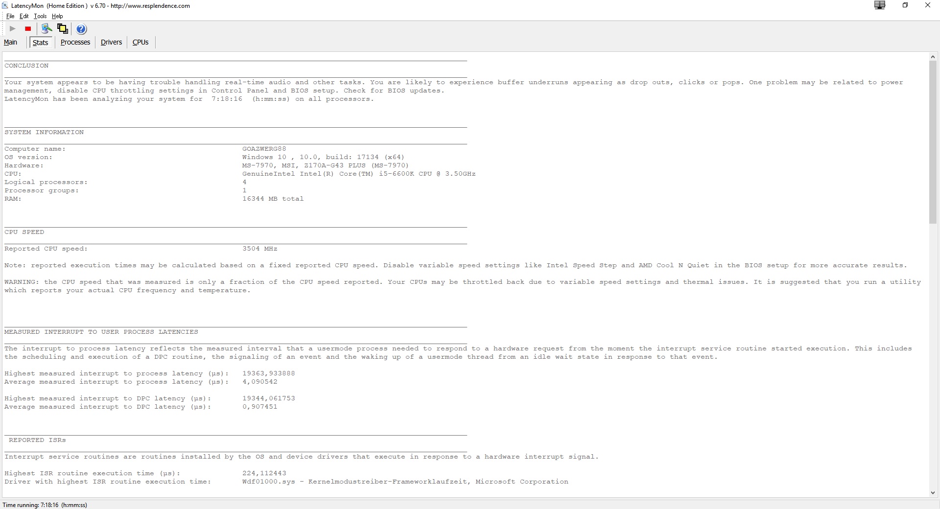

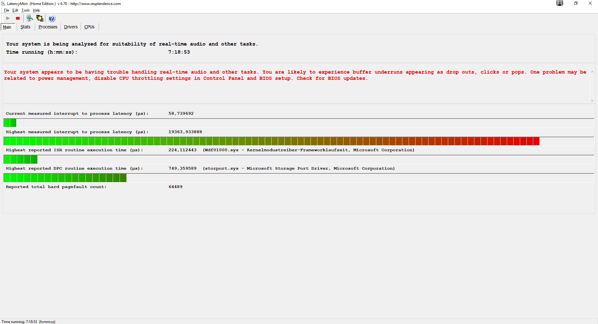

Sooo, bei HijackThis ist mir nichts in die Augen gesprungen, was irgendwie gefährlich o.Ä. sein könnte.
LatencyMon mein ich soll mein CPU Throttling ausschalten, worüber ich sehr skeptisch bin. Aber hier erstmal die Daten:

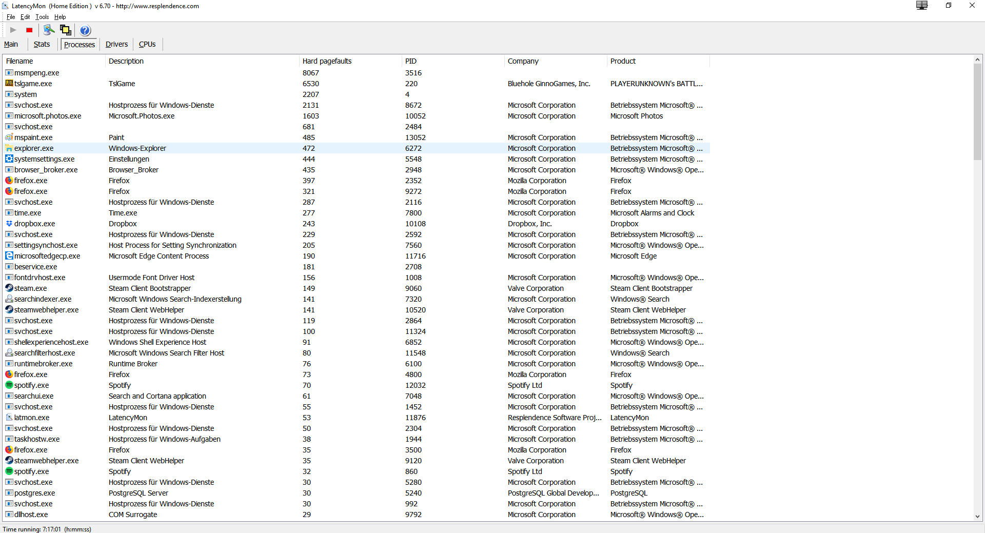

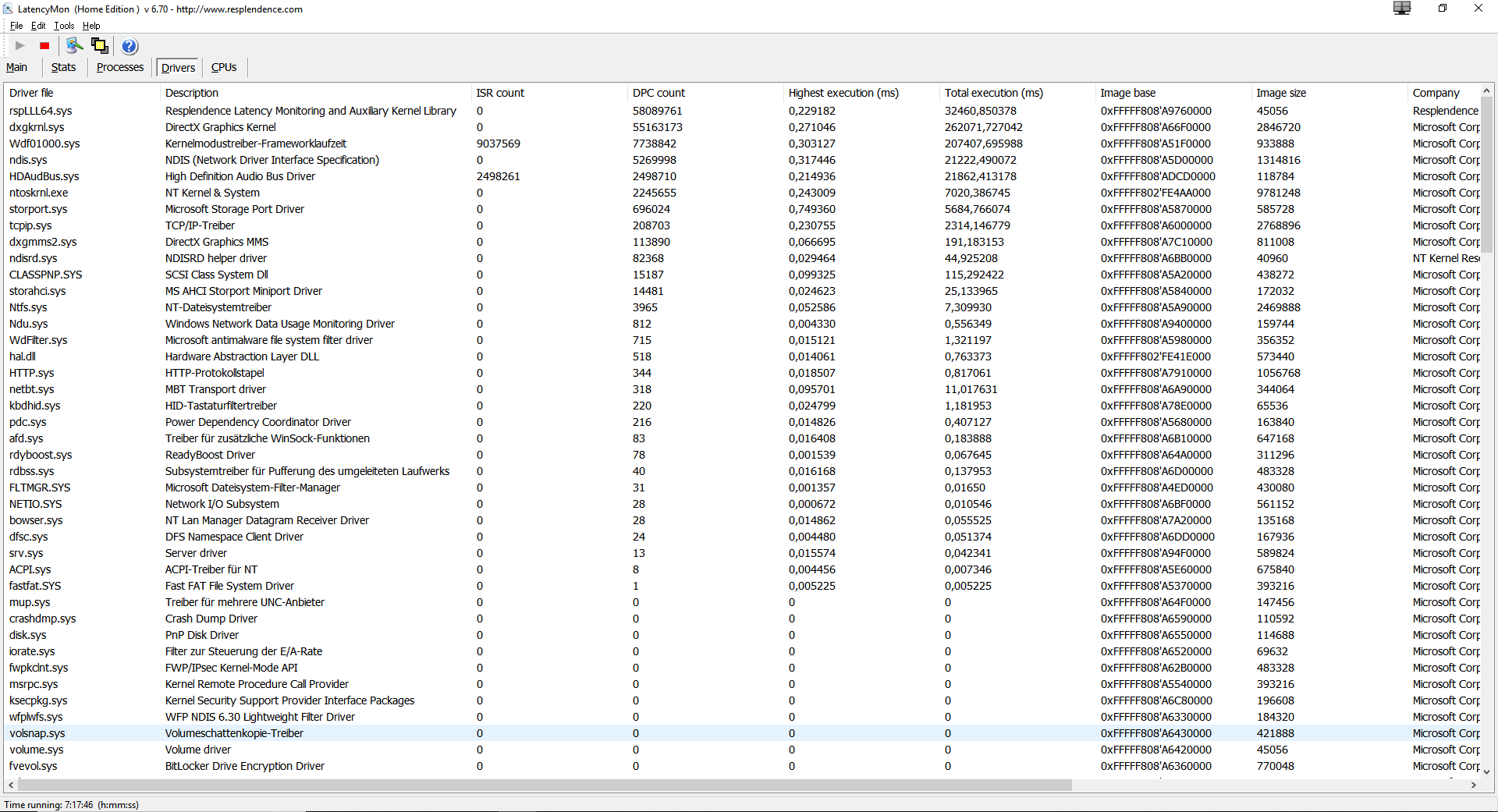

Must auch unter "Processes" und "Drivers" schauen und sortieren.

Hier nochmal was ich unter Processes und Drivers stehen habe. Spiele bekommen immer direkt zu start an die 500 hard pagefaults.
Unter den Prozessen fällt mir nichts auf, was irgendwie erklären könnte, woran es liegt. Bei dem Drivers Tab habe ich zu den obersten Dingen nachgegooglet und Diskussionen über viele mögliche Ursachen gefunden, aber nie etwas, wo eine konkrete Lösung ersichtlich war. Manchmal hieß es, es soll an Windows 10 liegen. Es kann ja aber nicht so krass sein.
