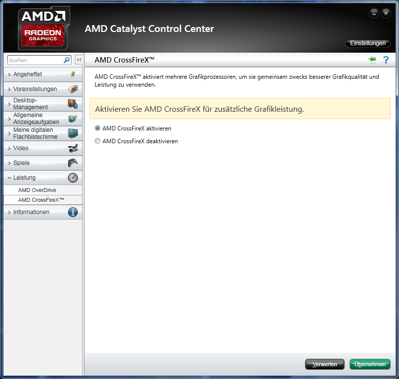

Nun, in BF4 solltest Du beispielsweise einen (deutlichen) Anstieg der fps merken. Ich vermute, dass Du Crossfire im Treiber gar nicht aktiviert hast.
Im alten Treiber (vor dem Crimson-Release) sah das noch so aus: AMD-Omega-Crossfire.png

Hmm ok, im Treiber aktiviert

ist die Crossfirebrücke überhaupt gesteckt ?
und es wirklich aktiv ?
ok also scheint zumindest das zu klappen ... Treiber Version ?
