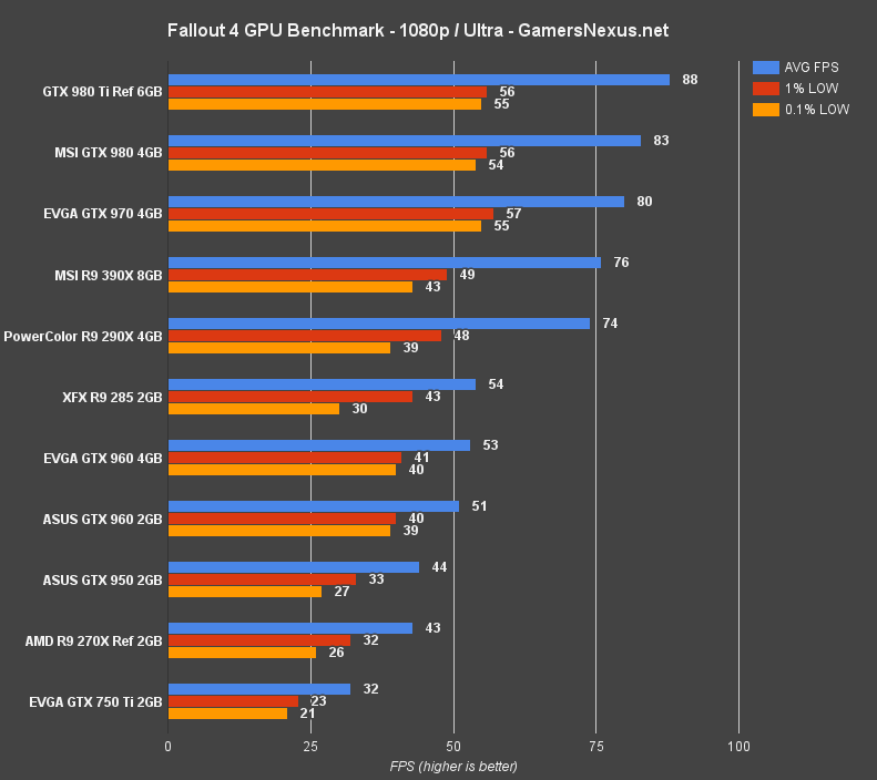

Also laut dem Benchmark hier sollte es bei dir eigentlich stabil auf High oder Ultra laufen ohne starke Einbrüche:
Link zur Seite

Danke für den Bench!
Ich kann mir wirklich nicht erklären warum ich diese Einbrüche habe.

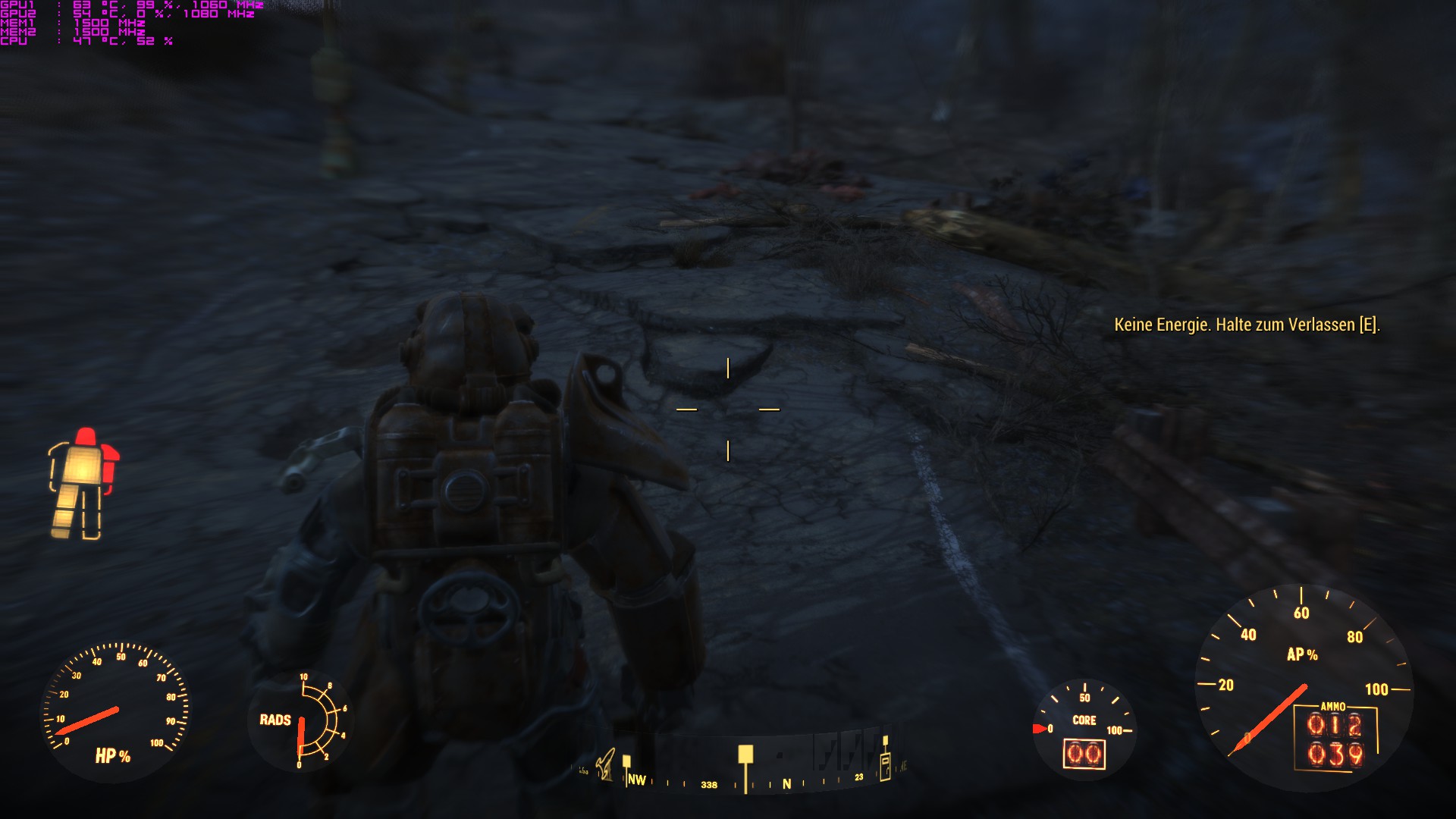

Ich habe es hier mal testen lassen!
Bin mir nicht sicher, ob das richtig ist.
Loperix
Wie du an der Auslastung sehen kannst läuft nur eine Karte. Das ist in Fallout 4 aber auch richtig so.
Denn dieses Spiel unterstützt kein Crossfire! Abgesehen davon haste die FPS nicht eingeblendet.

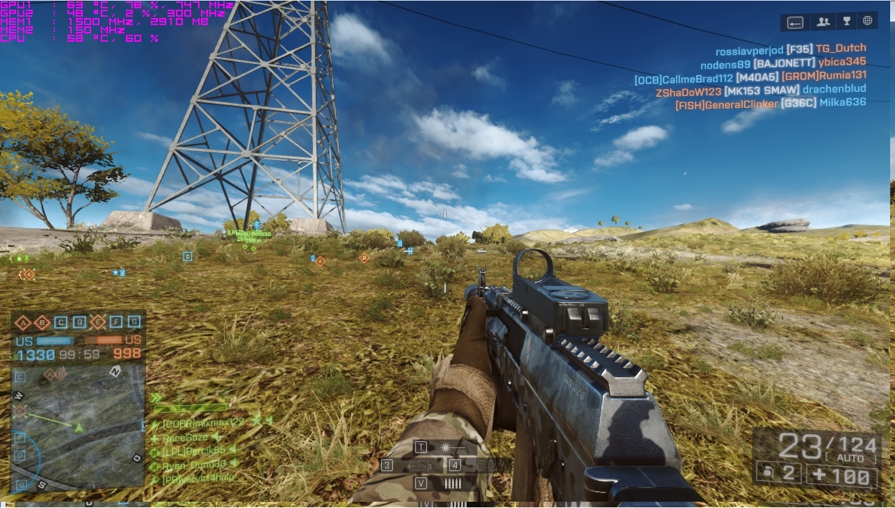

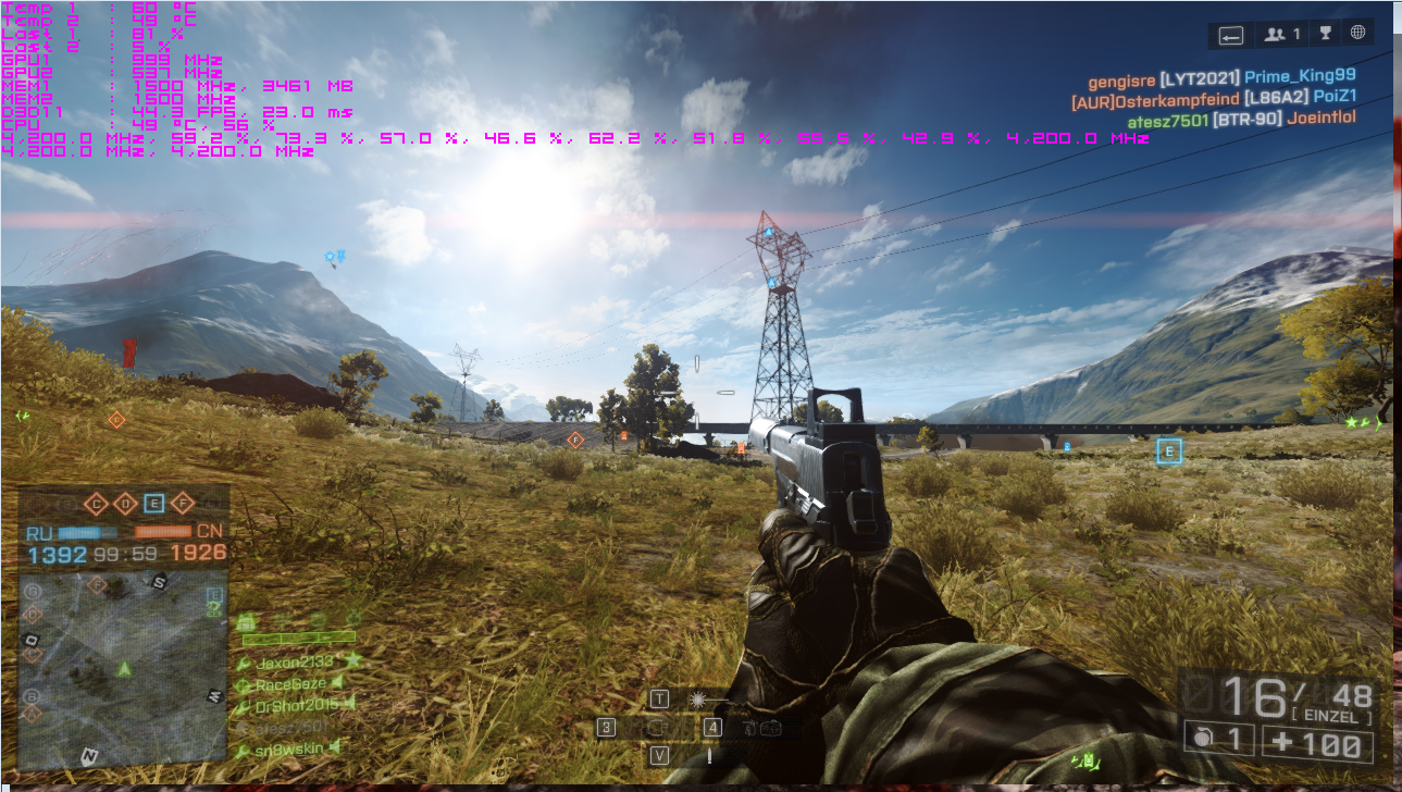

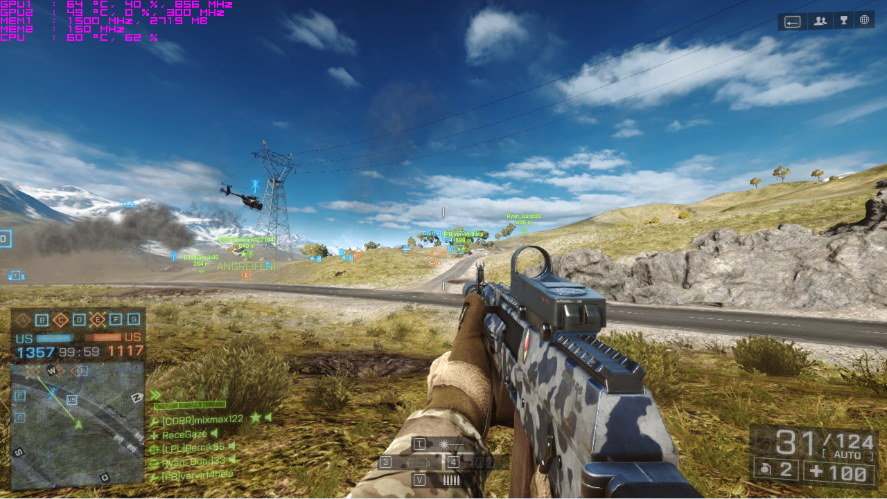

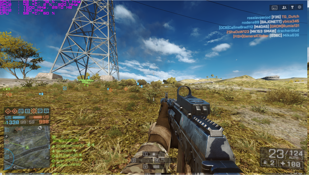

Ich habe hier 3 verschiedene Sreenshots!
Die ersten zwei sind von Battlefield 4.
Mir wurden einfach nicht die Fps-Anzahlen angezeigt!
Auf einem 64 Server, alles auf Hoch-Ultra, FullHD hatte 60-70 FPS

Bei BF4 scheinst Du im CPU-Limit zu hängen, die 1. Karte ist ja kaum zu 70 bis 80% ausgelastet. ;) In Mordor läuft CF.
Fehlen die CPU-Daten im Screenshot.
Läuft die CPU auch auf 4Ghz?
Wie das geht steht immer noch in meiner Signatur unter Beobachte.
Am besten wäre es gewesen was für fps du genau hast bei den Bildern.
Mit Fraps kannst du dir die Fps auch noch Anzeigen lassen.
Macht der Afterburner auch, der läuft ja sowieso schon, braucht man nicht extra noch Fraps.
CPU taktet aus: Gut
4 Kerne 8 Threads: Gut
43 FPS mehr als schlecht.
Hast Du die exe von Battlefield umbenannt? Aus irgend einem Grund greift das CF-Profil nicht.
