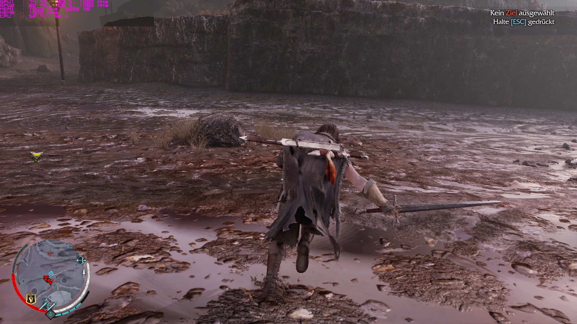

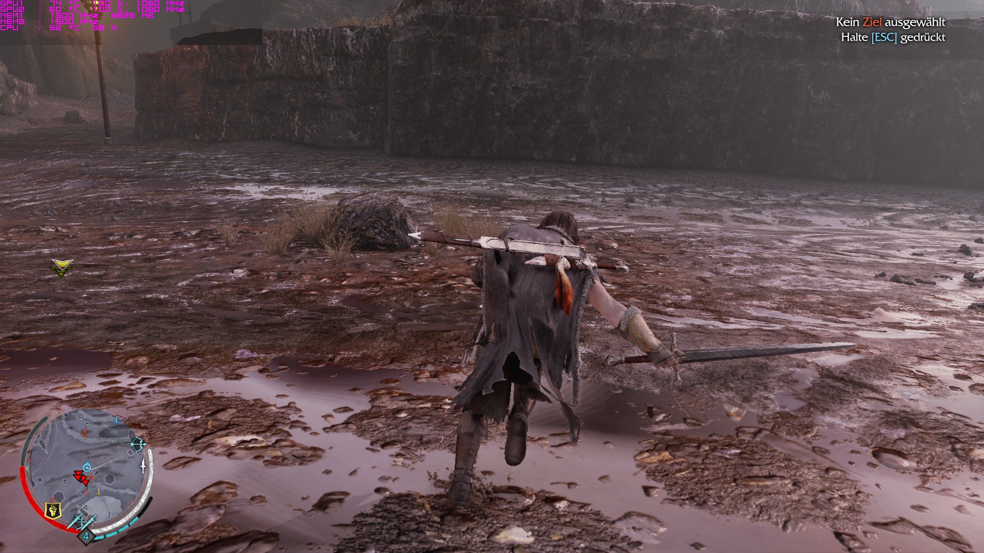

Ich habe die letzten Stunden 4-5 Spiele ausgetestet und auf die Framerate + Auslastung usw geschaut.
Zwei Versuche!
Folgende Spiele: Dragon Age Inquisition, Fallout 4, Diablo III, Middle-earth: Shadow of Mordor, Battlefield 4 und GTA 5 gespielt.
Erster Versucht: All die genannten spiele mit nur einer Grafikkarte gespielt.
Bemerkung: Bei jedem Spiel ausser Fallout 4 hatte ich 60+ FPS!
Zweiter Versuch: All die Spiele im Crossfire gespielt.
Bemerkung: Ich hatte wieder bei jedem Spiel ausser Fallout 4 60+ FPS ( Fallout hatte ich im Durchschnitt 50 FPS, auf Maximum )
Bei Shadow of Mordor und Dragon Age hatte ich bei beiden Grafikkarten eine Auslastung von 100%.
In Mordor und Diablo haben sie die FPS fast verdoppelt, in Dragon Age geschah nichts!

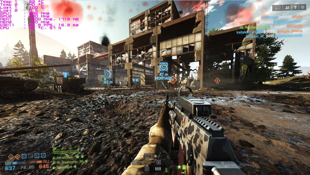

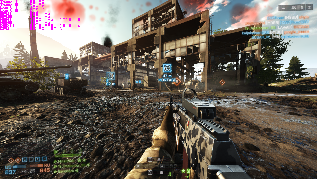

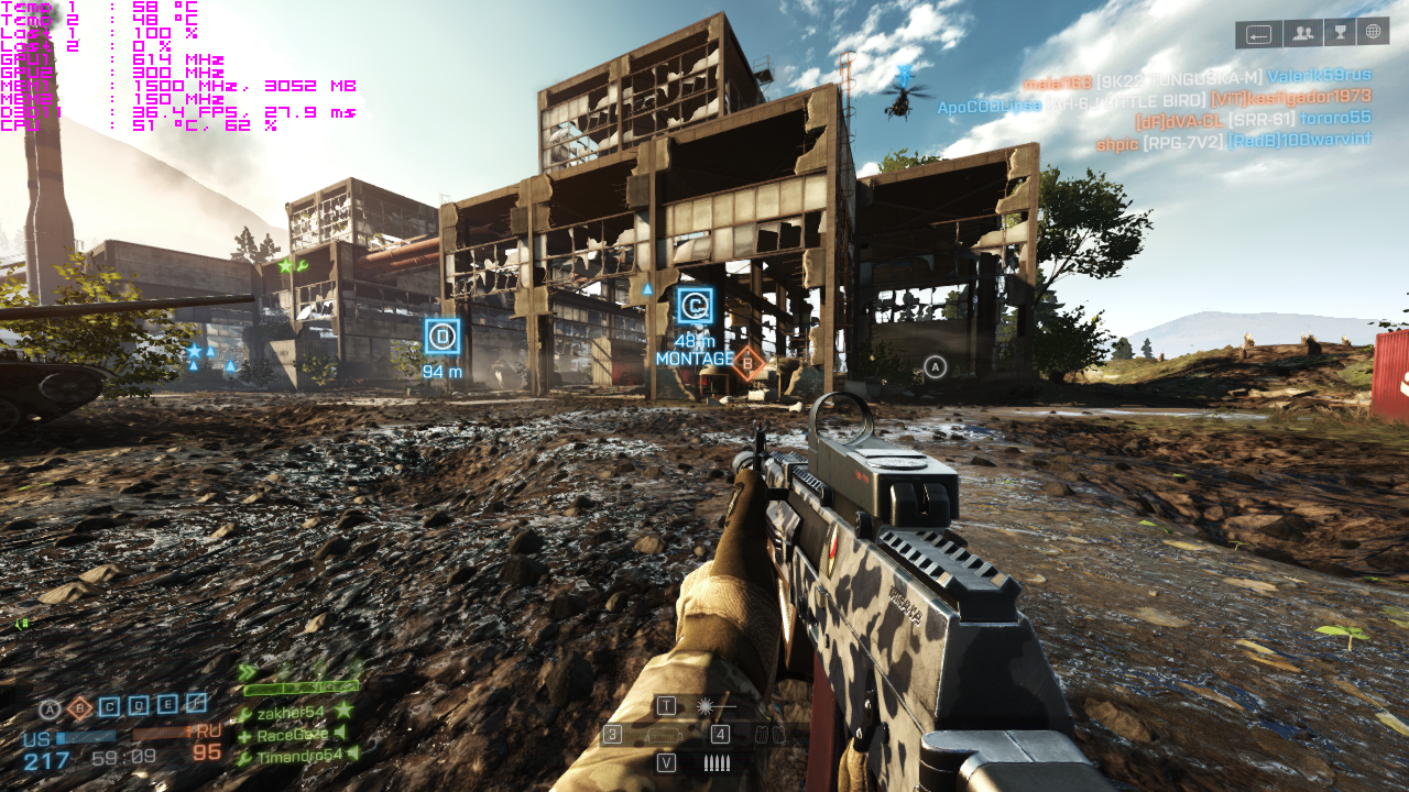

Da ich gestern nicht mehr gross Zeit hatte, tat ich diese jetzt^^
Hier sind die Werte:
Auf der Map Zavod 311, 64 Spieler, auf Hoch-Ultra.
CrossFireX: AUS
Nachdem habe ich CrossFire angemacht, pc rebootet und die neuen Werte angeschaut!
CrossFireX: EIN
CrossFireX: AUS
CrossFireX: EIN
