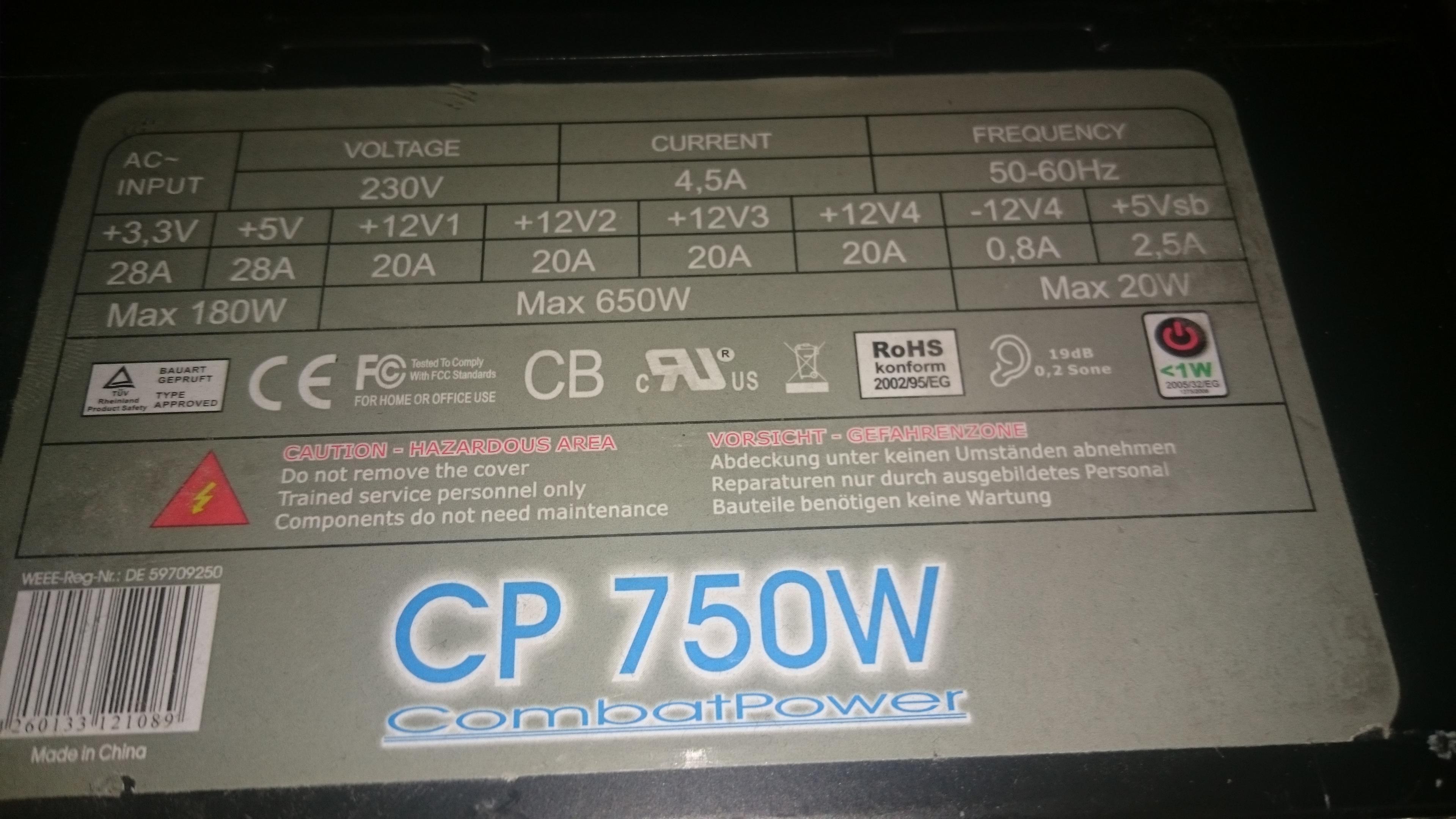

Hast du die Grafikkarte auch richtig angeschlossen (8 Pins angesteckt bzw 6+2 Pin)?
Es ist sehr wahrscheinlich, dass es mit der Stormversorgung zusammen hängt und nicht mit der Grafikkarte selbst. Leider zeigen sich bei Komplettsystemen beim Aufrüsten meist die selben Schwächen.
Wenn du dein Netzteil dann nachgeschaut hast und hier gespostet hast, bitte auch gleich verraten wer die GPU verbaut hat. Auch da gibt es deutliche Unterschiede.
Ich hab an der Graka einen 8 und einen 6-Pin dran. Also ich bin von einer AMD hd 6970 auf eine AMD MSI R9 380x umgestiegen und die brauchten beide einen 8 und 6 Pin.

habe es mir doch gedacht intertech combat power das ist dein problemm
raus mit dem ding und kauf dir ein gescheites nt und nicht so ein müll was die 750watt nicht liefern kannn eher 350 und ohne schutzschaltungen
also hol dir ein cooler master g 550 oder ein be quiet e10 mit 500 watt
und der pc läuft wieder 1a
Oder Seasonic, Enermax. BeQuiet gibts zumindest inzwischen geteilte Meinungen. Einige schwören drauf, andere sagen die hätten schwer nachgelassen. Muss man halt selbst sehen.
Das Netzteil finde ich auch nicht gut und wenn es am ende doch nicht dran liegen sollte, hättest du zumindest ein gutes Netzteil verbaut. Bei einem minderwertiges Netzteil können auch andere Komponente in Leidenschaft gezogen werden wenn die Schutzschaltung nichts taugt.
Das Netzteil würde ich daher jedenfalls austauschen.
Seasonic ja, Enermax nein, Qualität hat viel zu sehr nachgelassen. Bequiet -> Das war noch nie eindeutig, kommt einfach aufs Modell drauf an, was drin steckt und wers gefertigt hat.
okay, das Netzteil wird in jedem Fall ausgetauscht werden! :cool_alt:

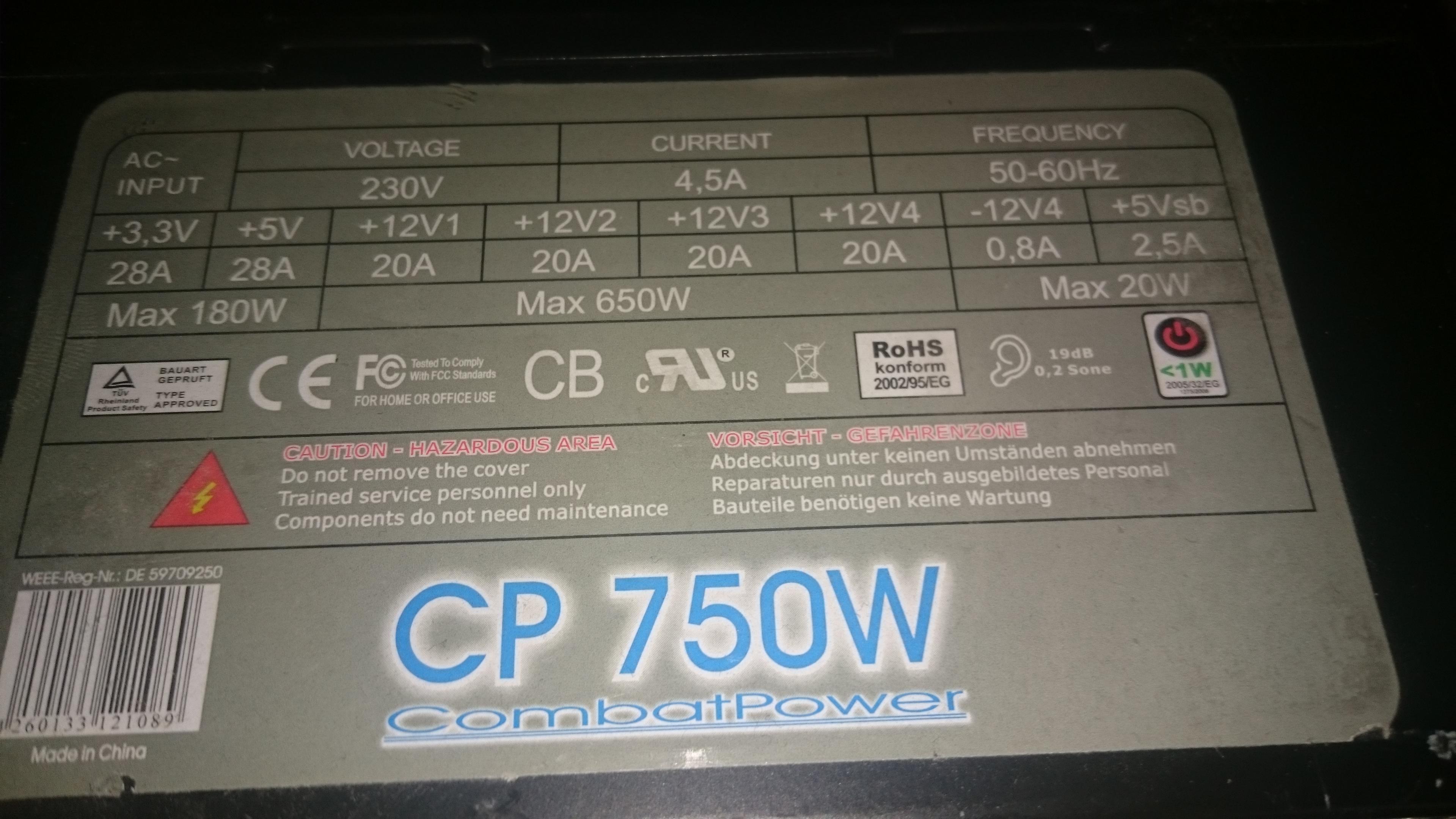

-> Jetzt erst mal Memtest86+ über Nacht laufen lassen und dann ein neues Netzteil besorgen (zweiteres zu deiner eigenen Sicherheit, deine Entscheidung. Wenns RAM-Fehler gibt und die Probleme durch neuen RAM behoben sind, kannst es auch drin lassen. Die RAM-Fehler könnten aber auch durch das Netzteil kommen.)
