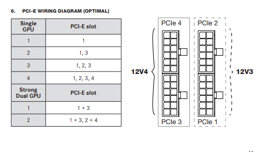

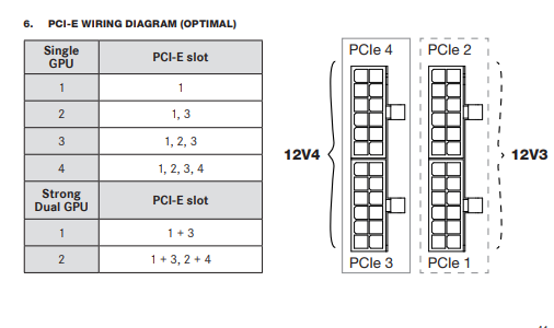

Bei BeQuiet Netzteilen sollte man GPUs immer mit zwei PCIe Steckern auf zwei Rails verteilt anschließen. Entweder PCIe 1 und 3 oder PCIe 2 und 4. Steht zumindest so im Handbuch von meinem Dark Power Pro. In diesem konkreten Fall wären wir bei "Strong Dual GPU 1". Also definitiv mit zwei Kabeln anschließen, somit alles richtig gemacht.
Und in den technischen Spezifikationen steht auch wie viel A auf welche Rails verteilt sind by the way.
