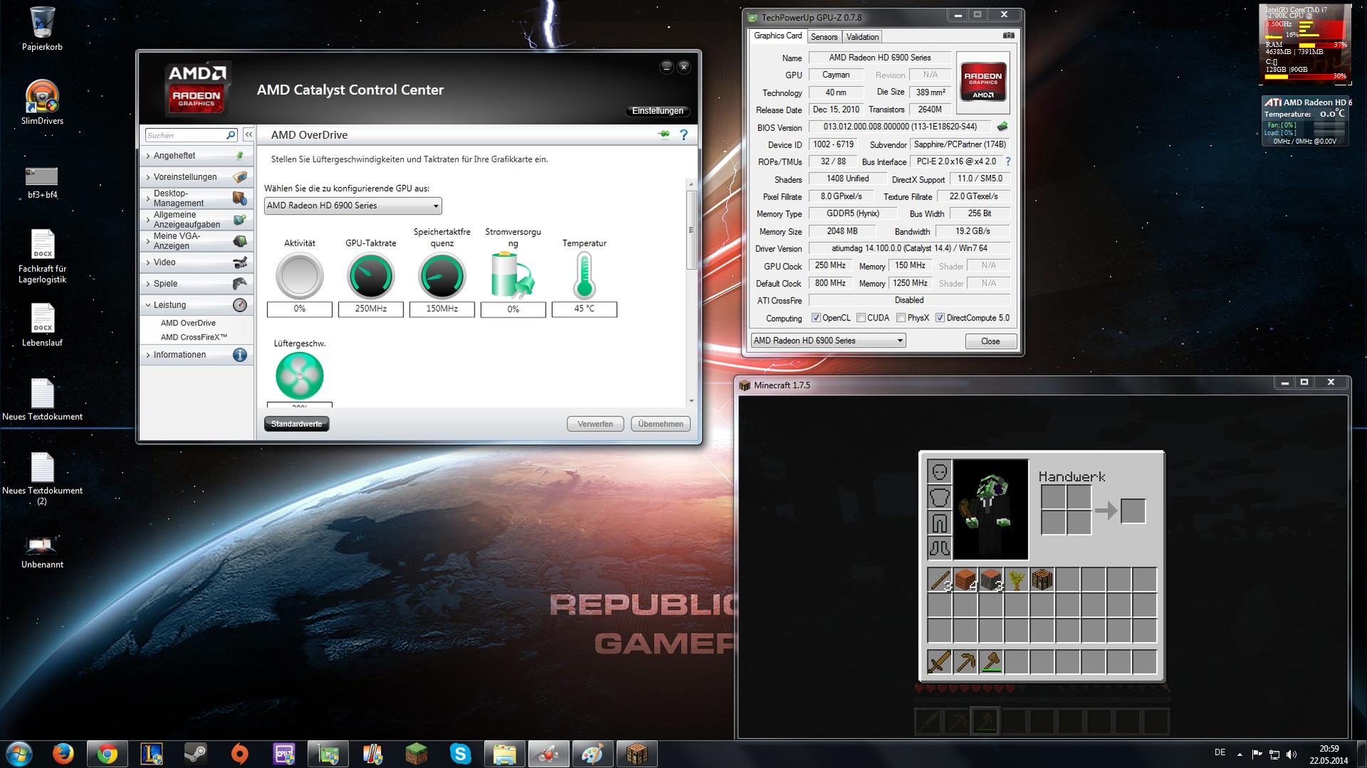

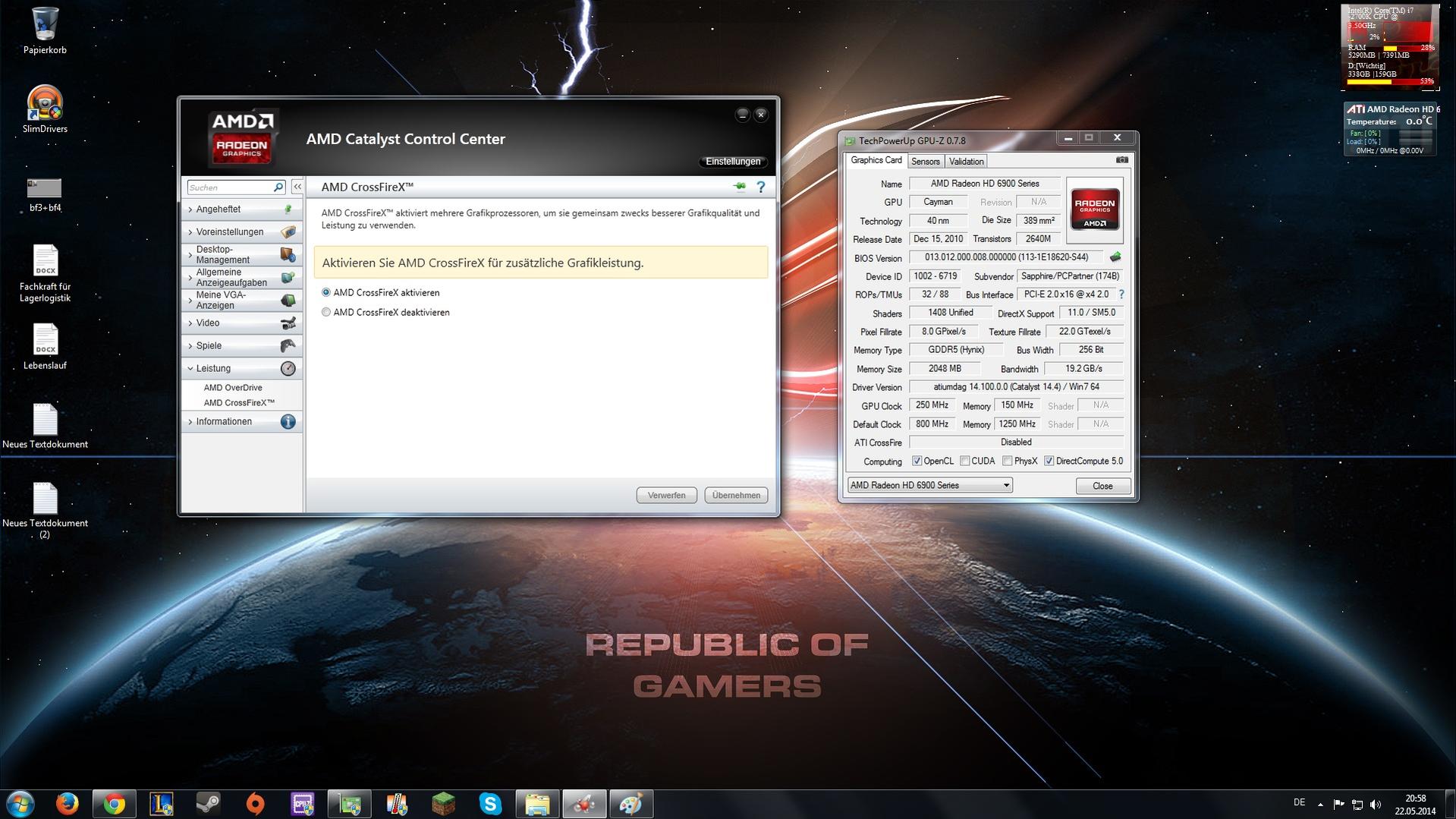

Screenshot von GPU-Z und vom CCC (mit Crossfire-Settings) bitte.
Nur um zu sehen was da so bei Dir eingestellt ist.
Und dann .. bei allen Games? Oder nur bei bestimmten?
ja habe ich
bei allen egal ob Minecraft Leauge of Legends Crysis 3
GPU-Z zeigt kein aktiviertes CF an.

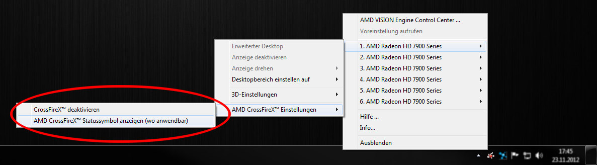

Man kann unten rechts in der Taskleiste wenn du mit der rechten Maustaste auf das CCC gehst einen Haken aktivieren womit bei jeder Anwendung oben rechts das Crossfire X Symbol angezeigt wird, wenn es denn wirklich aktiv ist! Wenn du den Haken drin haben solltest und kein Symbol angezeigt wird, ist es nicht Aktiv.
Mit den Haken kann man sicher stellen das auch CF wirklich aktiv ist.
