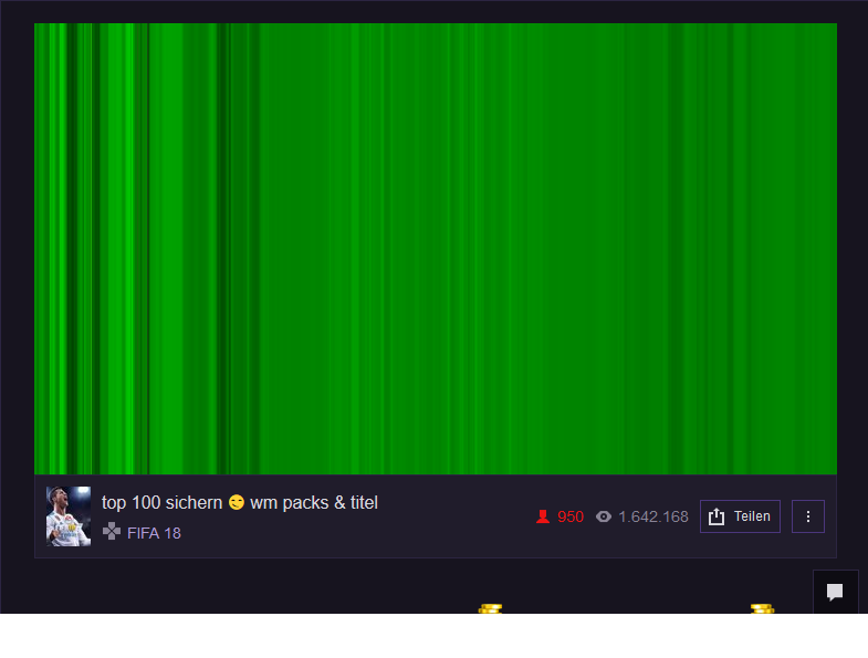

bin neu hier und habe Probleme mit meinem Notebook. Ich habe Windows 8.1 Pro neu aufgestetzt und alle Treiber von Acer runtergeladen, so weit alles gut. Wenn ich jetzt z.B. mit Cyberlink Powerdirector ein Video Produzieren möchte steht da, dass ich gucken soll ob die Treiber aktuell sind. Das habe ich gemacht sind Aktuell. Ein zweites Beispiel : Wenn ich einen Fifa Stream auf Twitch mit 720p oder mehr schaue dann ist alles Grün (siehe Bild), bei niedrigeren Auflösungen ist das Bild normal. Eigentlich kenne ich mich mit sowas gut aus, aber diesmal krieg ich es nicht hin. Im Internet habe ich gesehen, dass es öfters Probleme mit diesem Grafikchip gibt.

Ich gehe davon aus dass du die Treiber von der AMD-Seite oder von CB hast und nicht die von Acer?
Passiert das in jedem Browser? Schalte mal die Hardwarebeschleunigung aus.

In Chrome hängt das Bild oft
Reaktionen: DerKonfigurator
Probier mal Internet Explorer, der funktioniert eigentlich immer.
Dann würde ich die R7 M265 im Gerätemanager deaktivieren und schauen ob der Fehler weiterhin auftritt. Wenn ja ist es die IGP der APU (-> ältere IGP Treiberversionen ausprobieren). Ansonsten die dGPU.

Jetzt gehts zwar, aber es läuft mit gefühlt 4FPS
Deaktiviert, Aktiviert und jetzt laufen die Streams!!
Gibt es im Gerätemanager zwei GPUs? Also eine Radeon R6 und die R7 M265 oder nur letztere? Bzw. evtl. eine VGA/Generic ? Einen Stream muss die IGP normalerweise ohne Probleme schaffen. Sieht so aus als würde die Umschaltung von IGP zu dGPU nicht richtig funktionieren.
Ja einmal R7 M265 und R6
Im AMD Crimson lässt sich normalerweise einstellen welche GPU grundsätzlich aktiv sein soll. Alternativ über Profile für einzelne Anwendungen.
So hab das jetzt in AMD Crimson eingestellt und jetzt keine Probleme mehr. Vielen Dank für die Hilfe!
