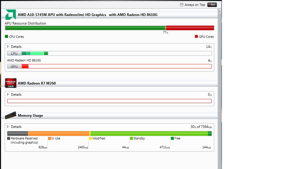

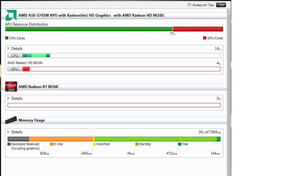

Was passiert denn wenn du die Leistung dann auch benötigst? Bleibt die M260 dann immer noch inaktiv?
Die Wechseln sich nicht ab weil die andere keine Lust mehr hat, das muss schon einen Grund dafür geben.
Moin,

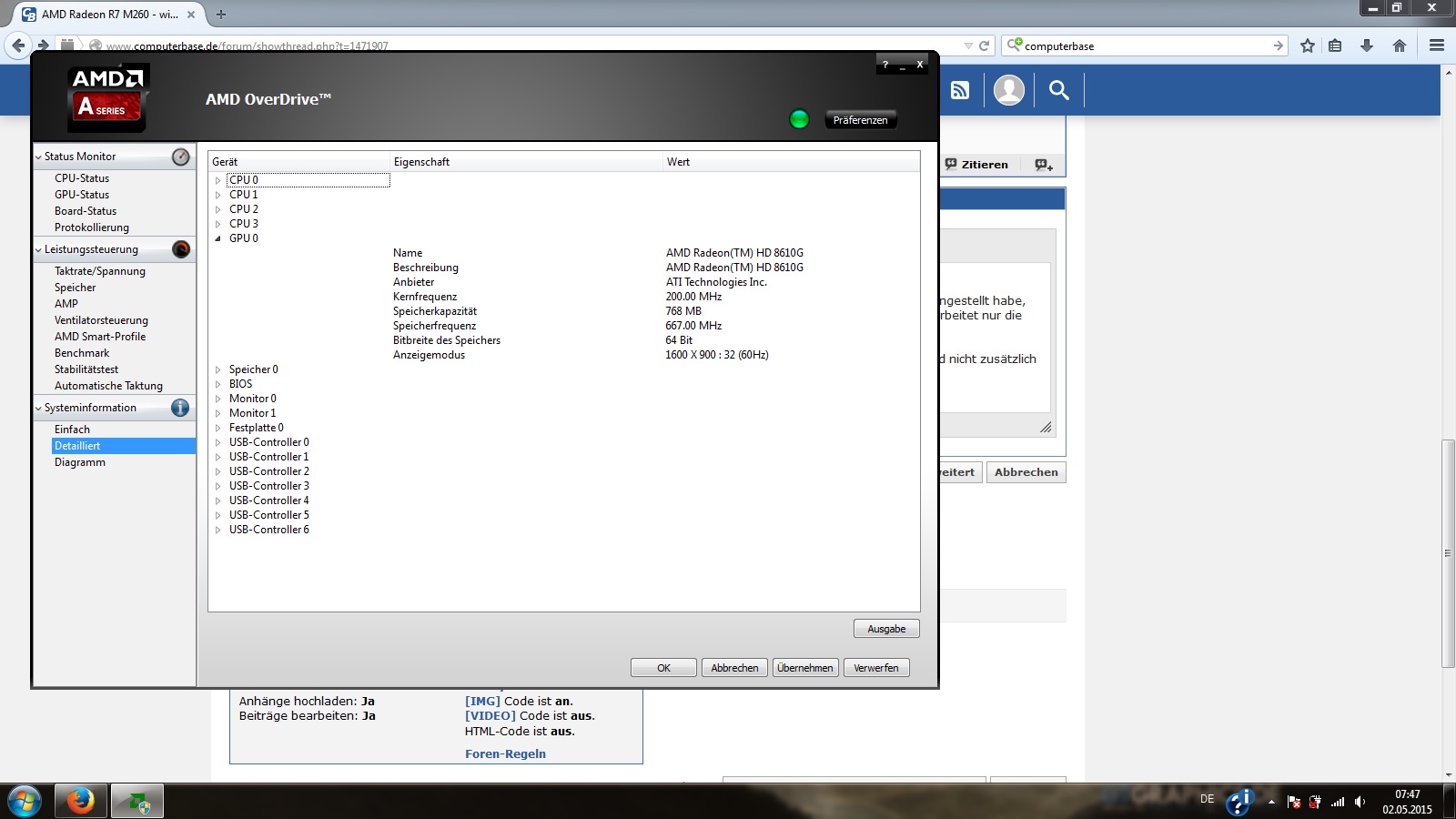

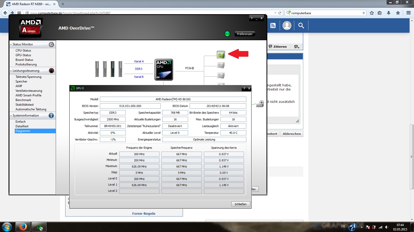

also wenn ich die Leistung benötigen sollte, dann arbeitet auch nur die onboard Karte. Das Bild was ich gestern noch reingestellt habe, habe ich in dem Moment gemacht, als ich Anno im Hintergrund laufen hatte und Musik über Youtube angehört habe. Es arbeitet nur die onboard Karte. Die Radeon bleibt so gesehen auf "0".

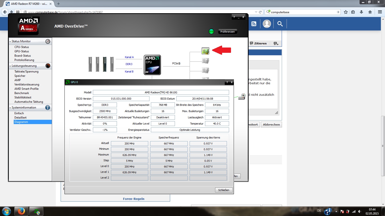

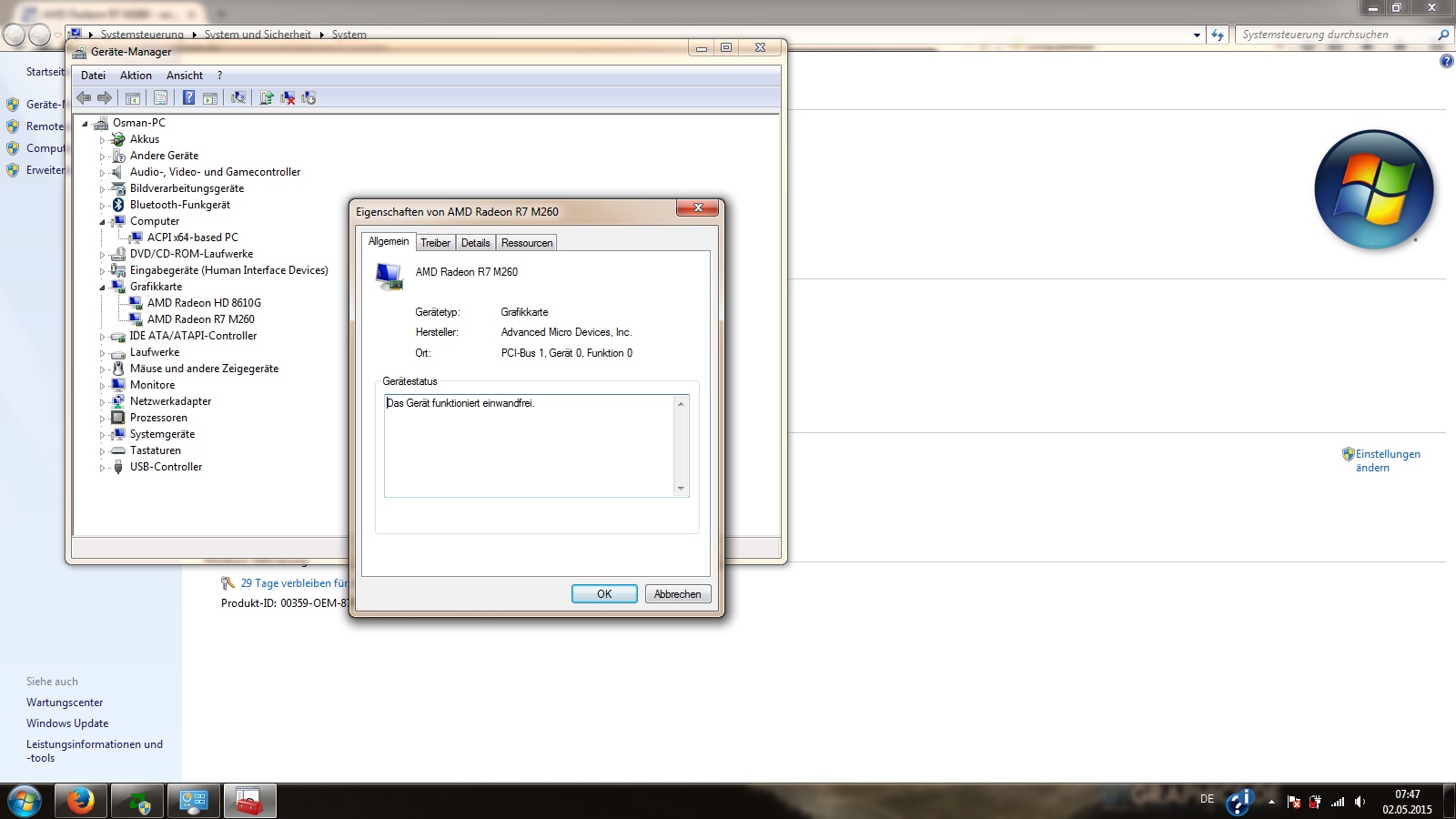

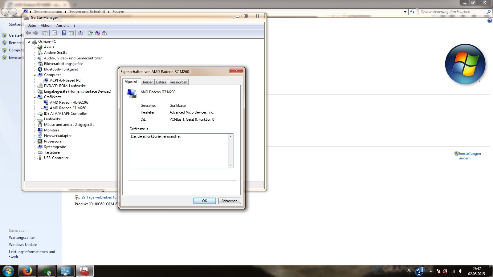

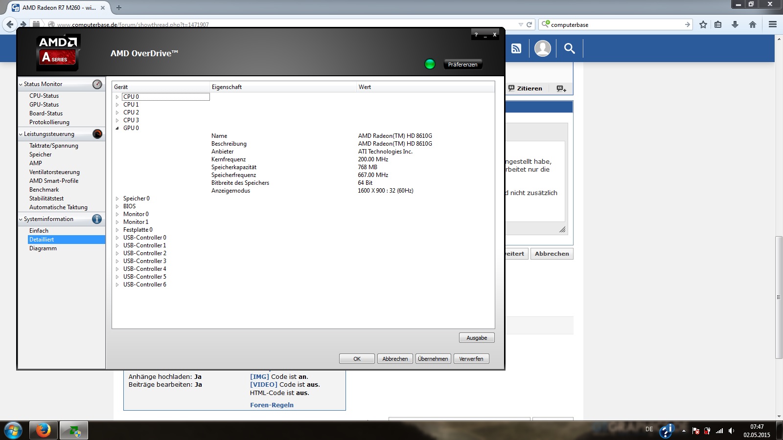

Was mich auch noch so stutzig macht ist, das dass Programm von AMD Overdrive auch nur die onboard Karte anzeigt und nicht zusätzlich die Radeon. Der Geräte Manager von Windows zeigt beide an.
siehe Bilder:
Ach ja und noch was... Wenn ich auf den Geräte Manager drauf gehe, dann gibt es ja noch die Auswahl: "Andere Geräte". Hier erscheint auch noch was mit der PCI-E. Wenn ich auf Treiber suchen gehe bzw. klicke (Online-Suche), dann zeigt er mir an, dass nichts gefunden wäre.
Kann dies schon die Ursache dafür sein, dass die Radeon nicht richtig arbeitet?
