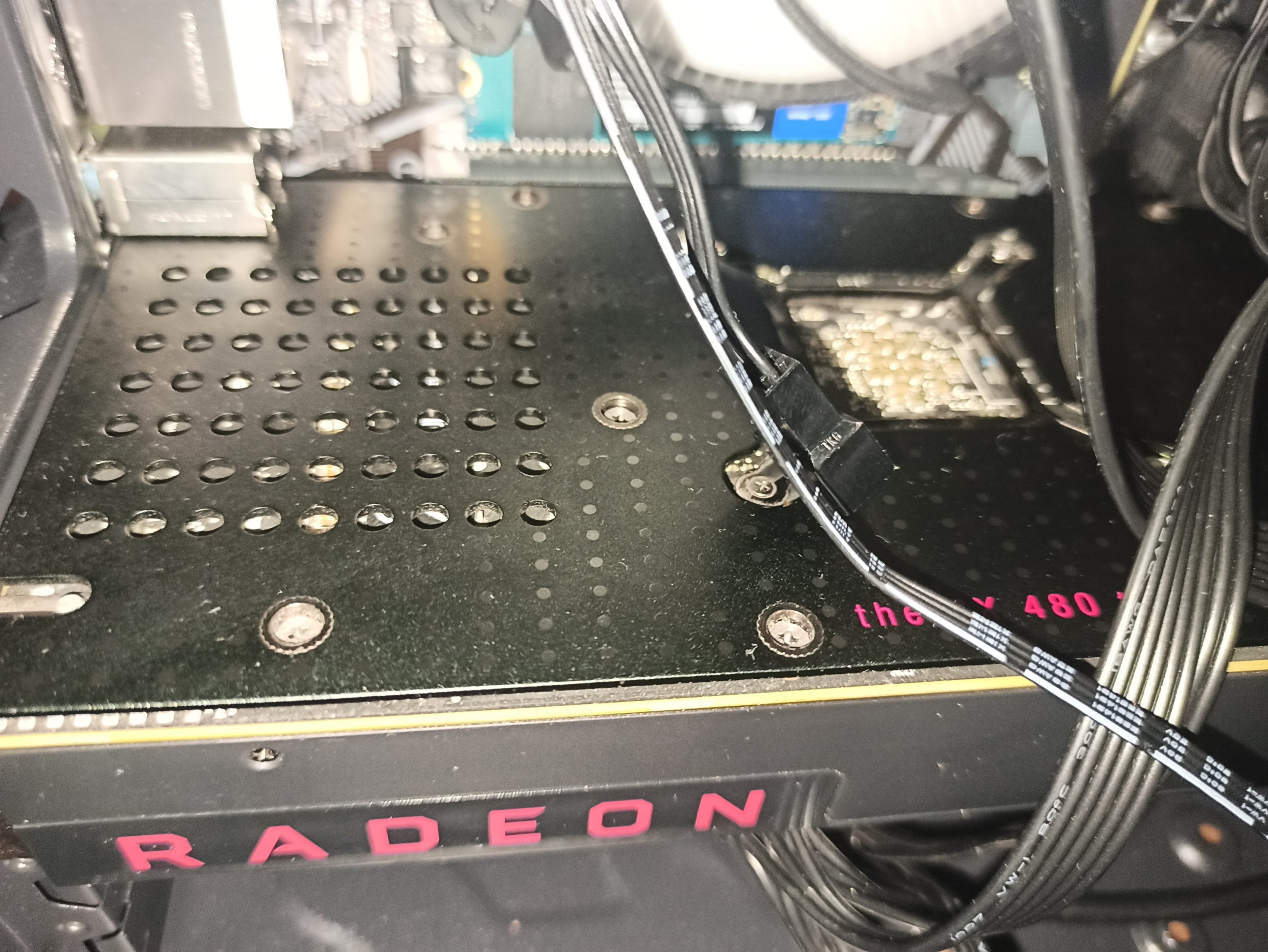

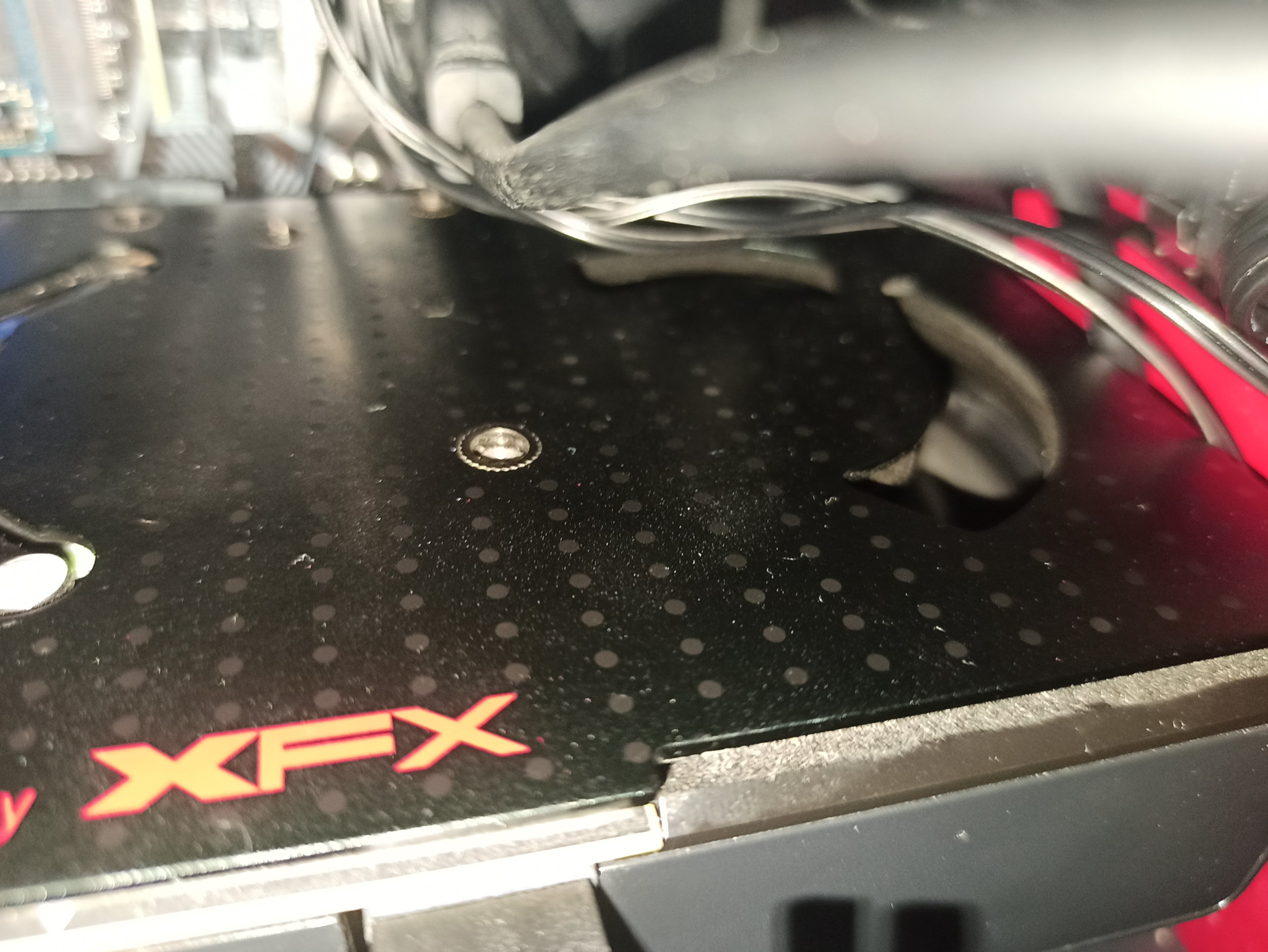

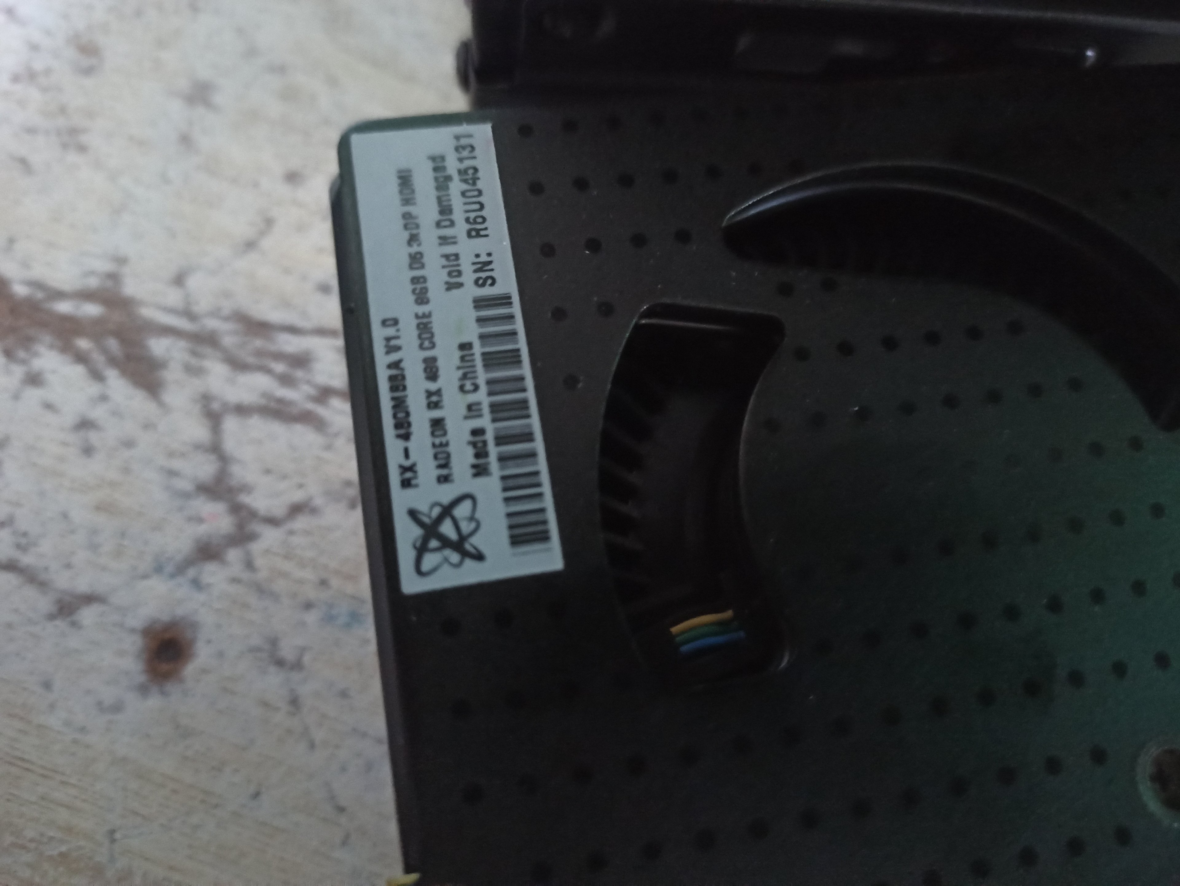

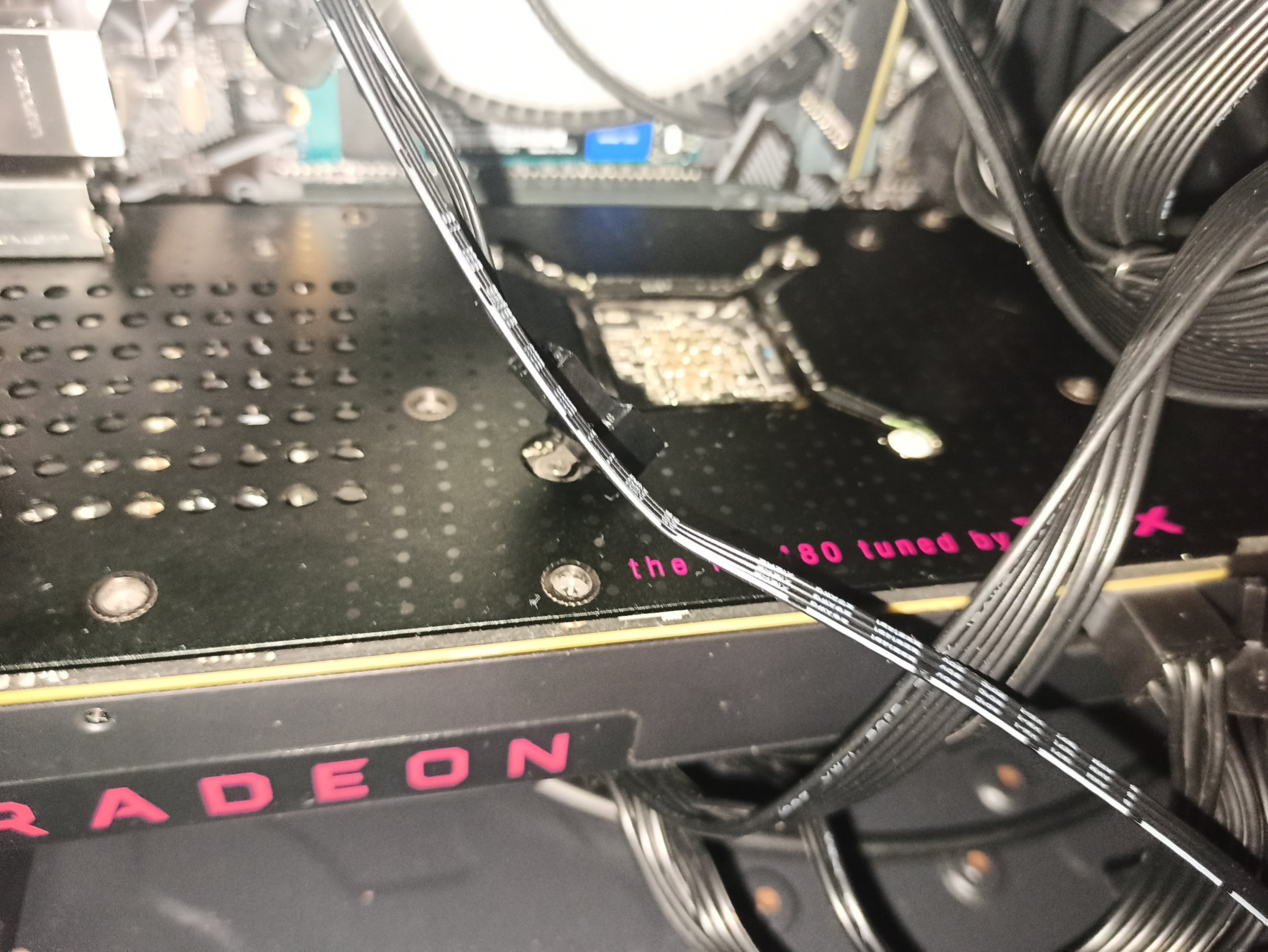

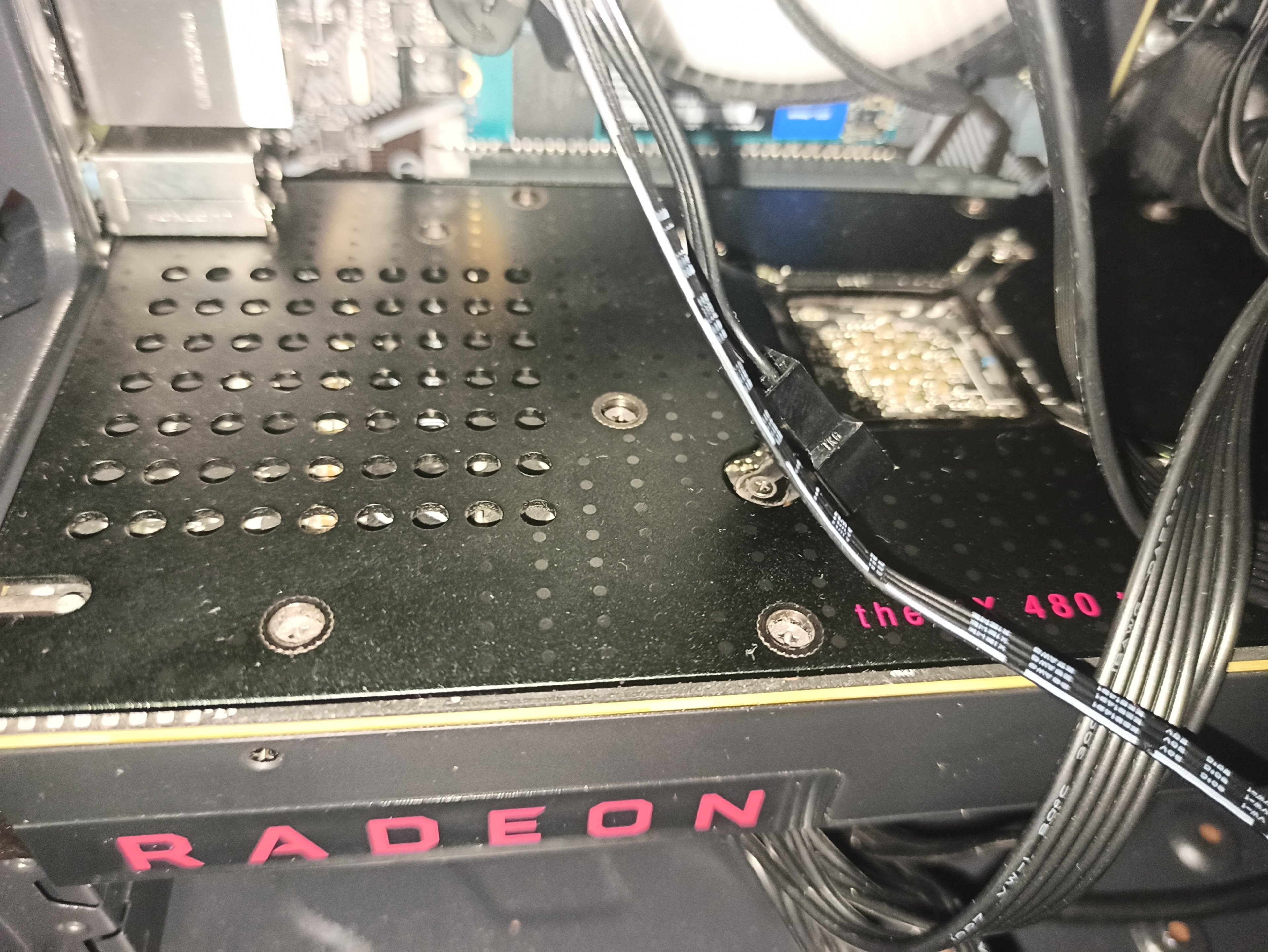

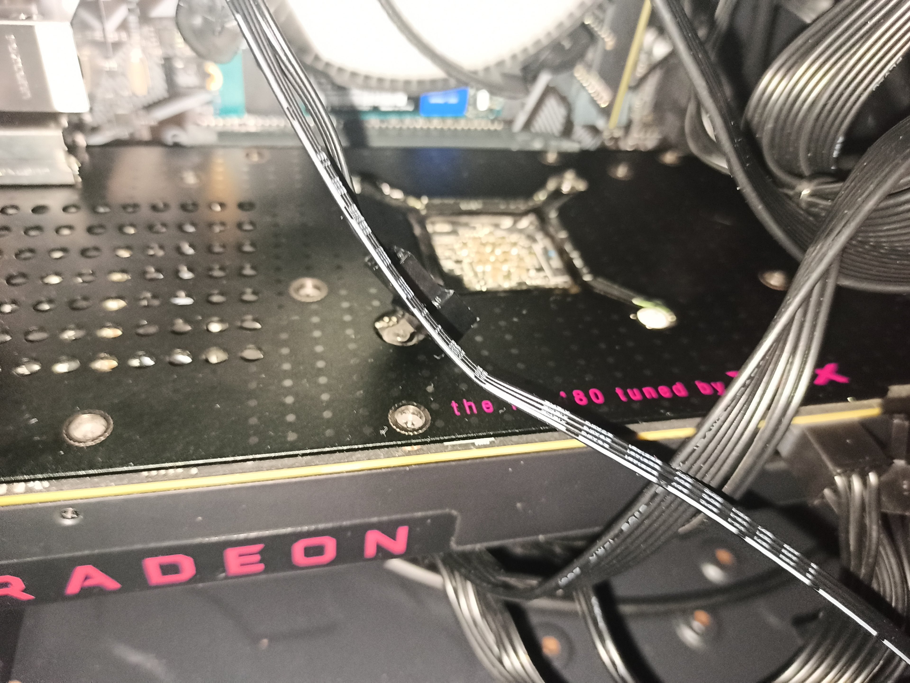

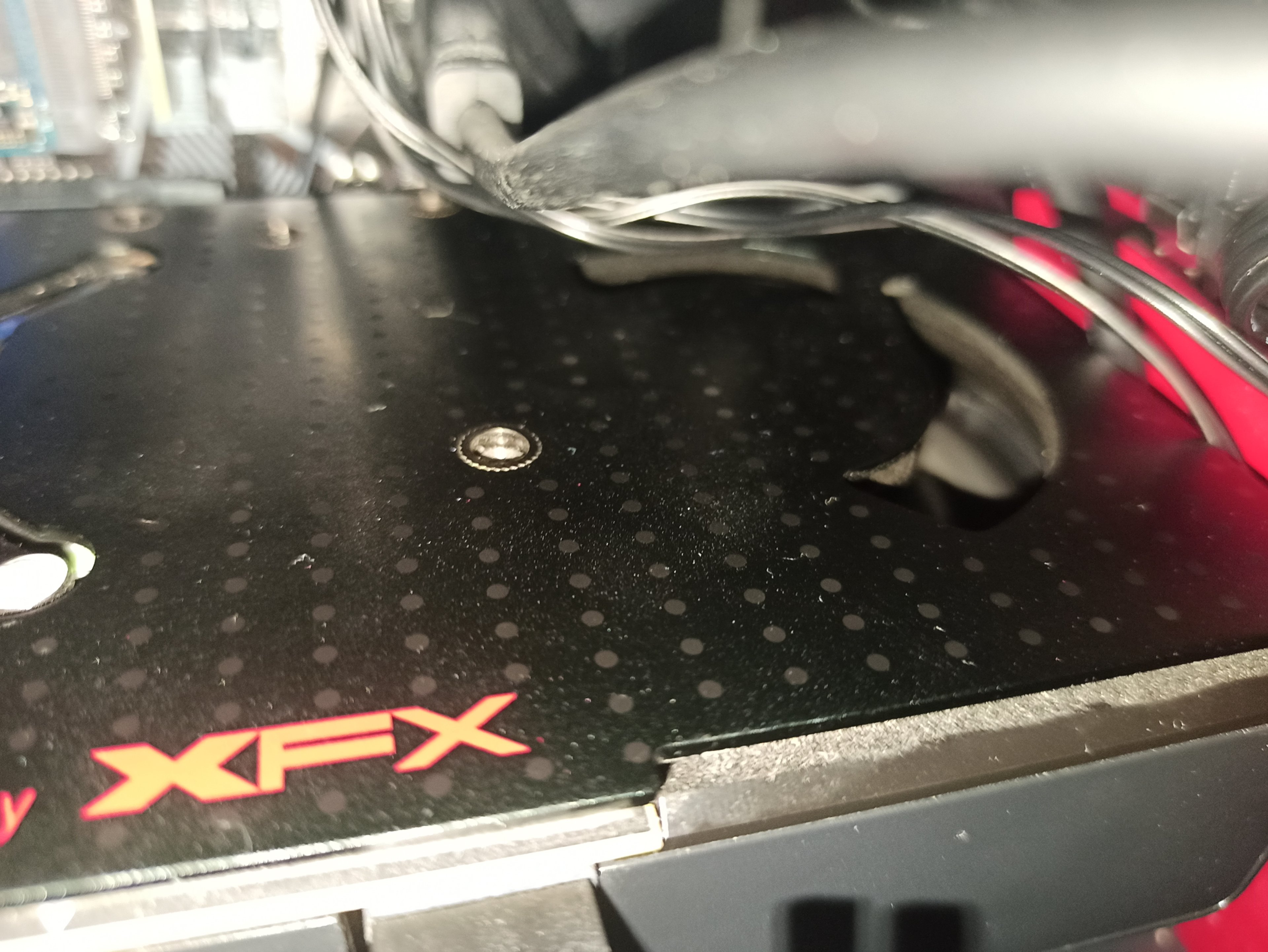

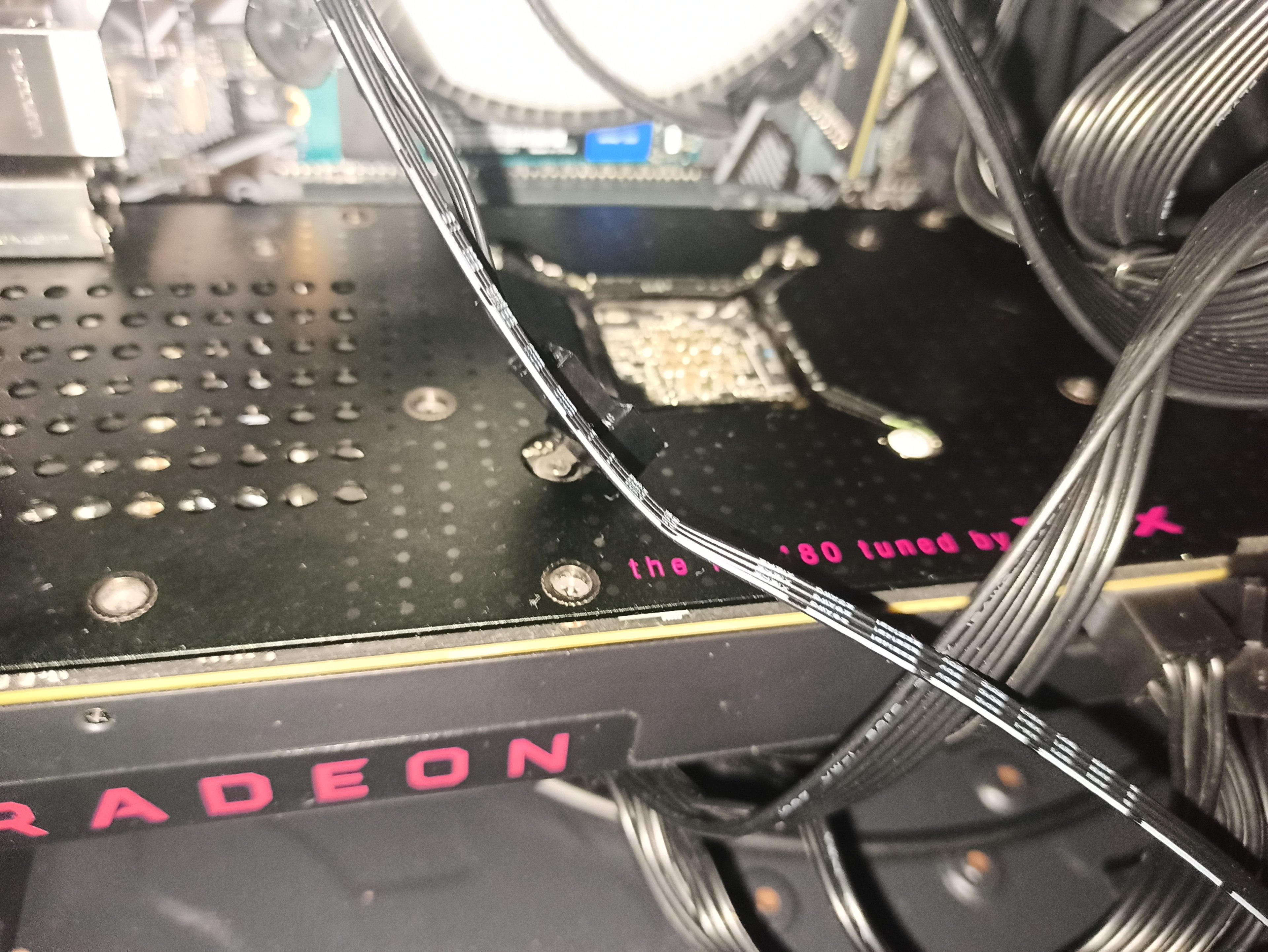

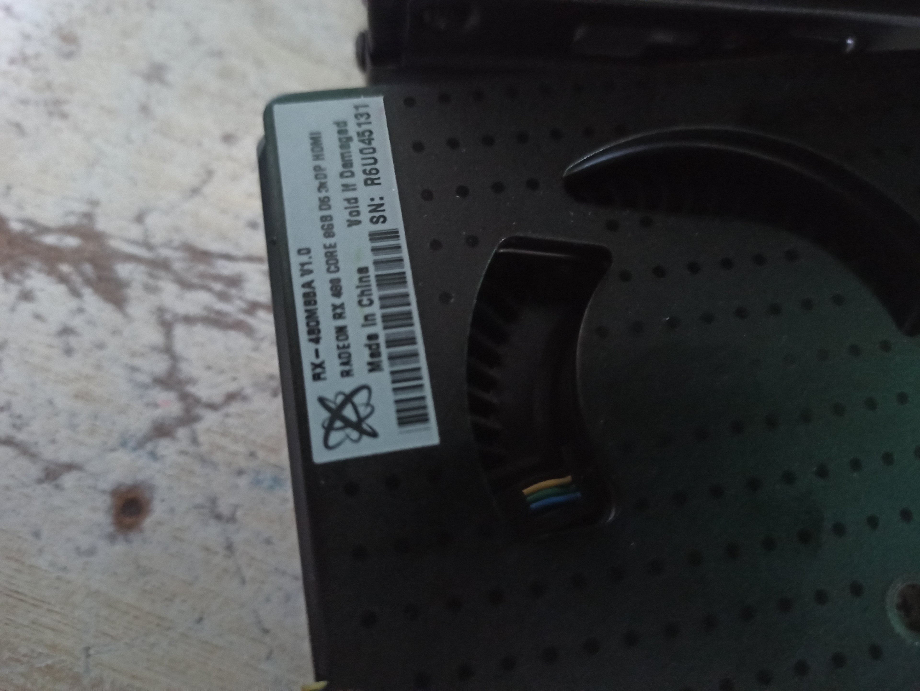

du meinst den in #30 verlinkten? das ist exakt der den du hast, da gibt es keinen "schlechteren".
und ja, ein foto der graka für gewissheit wäre nicht verkehrt.
IMG_20211030_194229.jpgIMG_20211030_194156.jpgIMG_20211030_194150.jpgIMG_20211029_171601.jpg
wenn die Bilder zu ungenau sind baue ich sie komplett aus. Lüfter der Grafikkarte ist frei, da liegen keine Kabel drüber.
@Richardhe87: dein letzter beitrag wurde mir gerade noch nicht angezeigt. das ist die refkarte, wie von mir vermutet.
Reaktionen: Richardhe87
Anhang anzeigen 1139992Anhang anzeigen 1139993Anhang anzeigen 1139994

was ist denn das für ein zitatmassaker?
dass das vom kühler her die refkarte ist sieht man halt. XFX scheint da nur zusätzlich ne backplate draufgeschraubt zu haben.
warum es jetzt auftritt und nicht mit dem alten system? vllt weil die alterungserscheinungen und/oder verschmutzung des kühlers erst jetzt stark genug sind um das zu bewirken, vllt weil die karte mit dem 2500K nicht voll ausgelastet wurde, vllt ne kombination aus beidem.

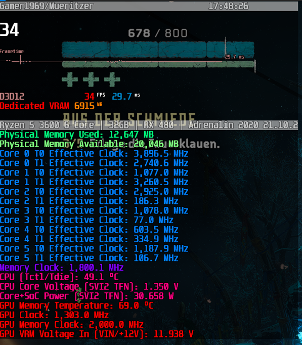

P.S. Ich habe hier mal ein Screen vom Afterburner meiner Karte.

Obwohl mir heute bei einer Stunde Spielzeit RDR 2 schon 3 mal abgestürzt ist, ohne Fehlermeldung. Vielleicht liegt es ja am überlasteten VRAM der zu heiß wird und drosselt. Obwohl die Karte laut GPUz nicht über 85 Grad erreicht. Mit der Lüftersteuerung geht es nicht über 80 Grad. Meistens 78-79 Grad
