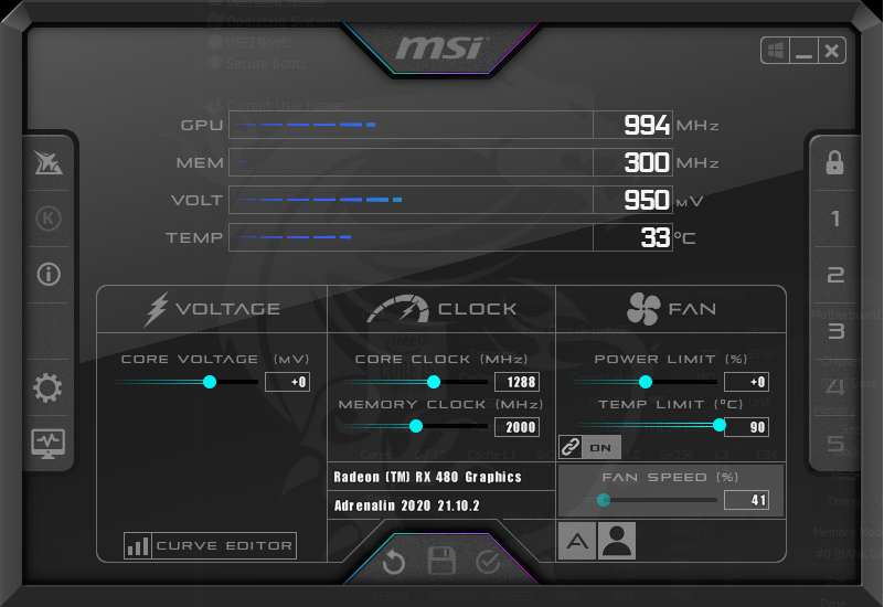

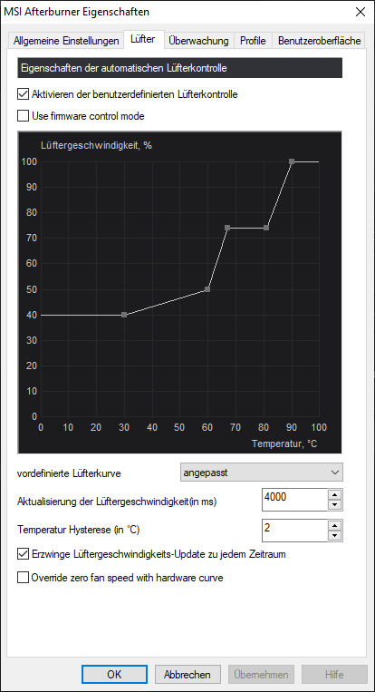

Bei der Grafikkarte habe ich dann durch Zufall über den MSI Afterburner die Lüftungssteuerung manuell bearbeitet und lasse den Lüfter ab ca. 70° Grad bis 83° Grad auf 75 % Prozent Lüfterleistung laufen. Das ist sehr laut aber diese Microruckler sind dann weg. Bei der automatischen Lüftersteuerung gehen die Lüfter der Grafikkarte hörbar nicht an, sind auf 40 % und 1450 RPM.
Meine eigentliche Frage, wieso ist das so? Sollte sie nicht automatisch regeln? Und sind 75 % Lüfterleistung auf Dauer für die Grafikkarte bei ca. 2 Stunden Spielzeit pro Tag besonderst schädlich? Oder liegt das eigentliche Problem woanderst?

Lüfterkurve: Afterburner

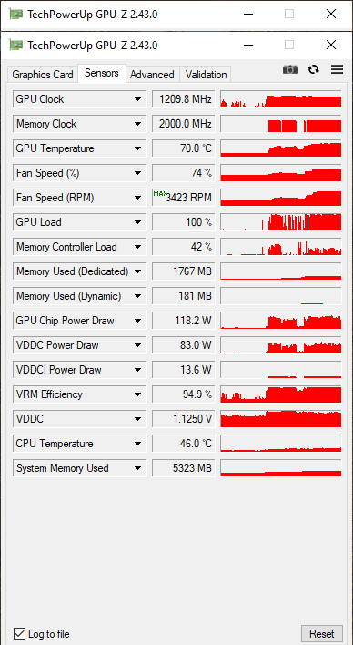

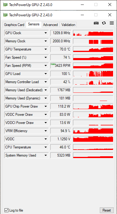

Grafikkarte unter Last:

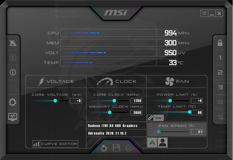

Grafikkarte Standbye:

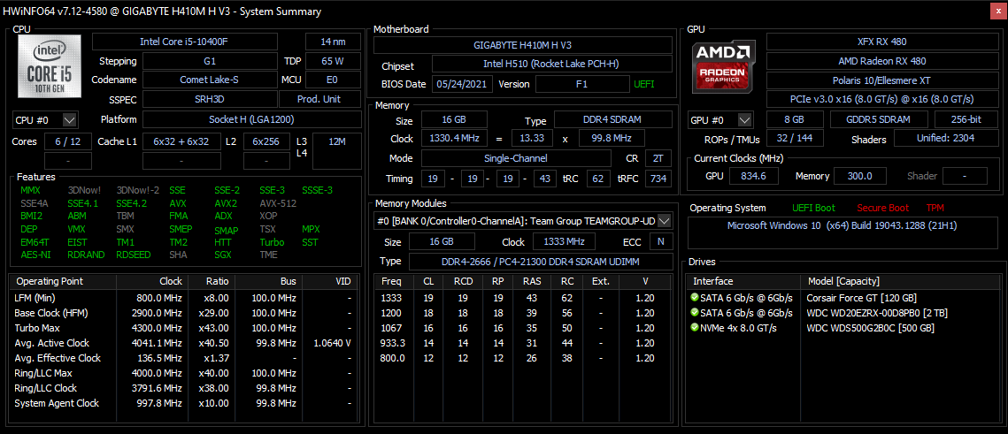

System:
du meinst der lüfter dreht dann unter last nicht hoch?
nein, warum?

Arbeitsspeicher (RAM): 16gb DDR 4 SDRAM 1333 Mhz 1x Riegel
Mainboard: GIGABYTE H410M H V3
Netzteil: Enermax Maxpro 2 Gaming Nezteil 500W 80 Plus
warum macht man sowas? der RAM hat miese timings und singlechannel kostet im CPU-limit richtig hart leistung, MB ist so mit das billigste was man für den sockel kriegt und das NT (netzteil) taugt auch nicht wirklich was.

Laut dem Screenshot läuft die Graffikarte unter Last mit 70°C. Das ist völlig in Ordnung. Rein von der Temperatur kann das Problem nicht kommen. Vielleicht ein Problem mit dem VRAM? Hitze und Speicher verträgt sich ja nicht unbedingt und wenn der VRAM schon leicht einen Weg hat, könnte die Temperatur das Problem verstärken. Ist jetzt aber nur ne Mutmaßung.

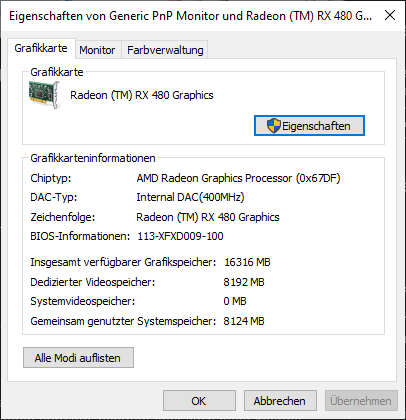

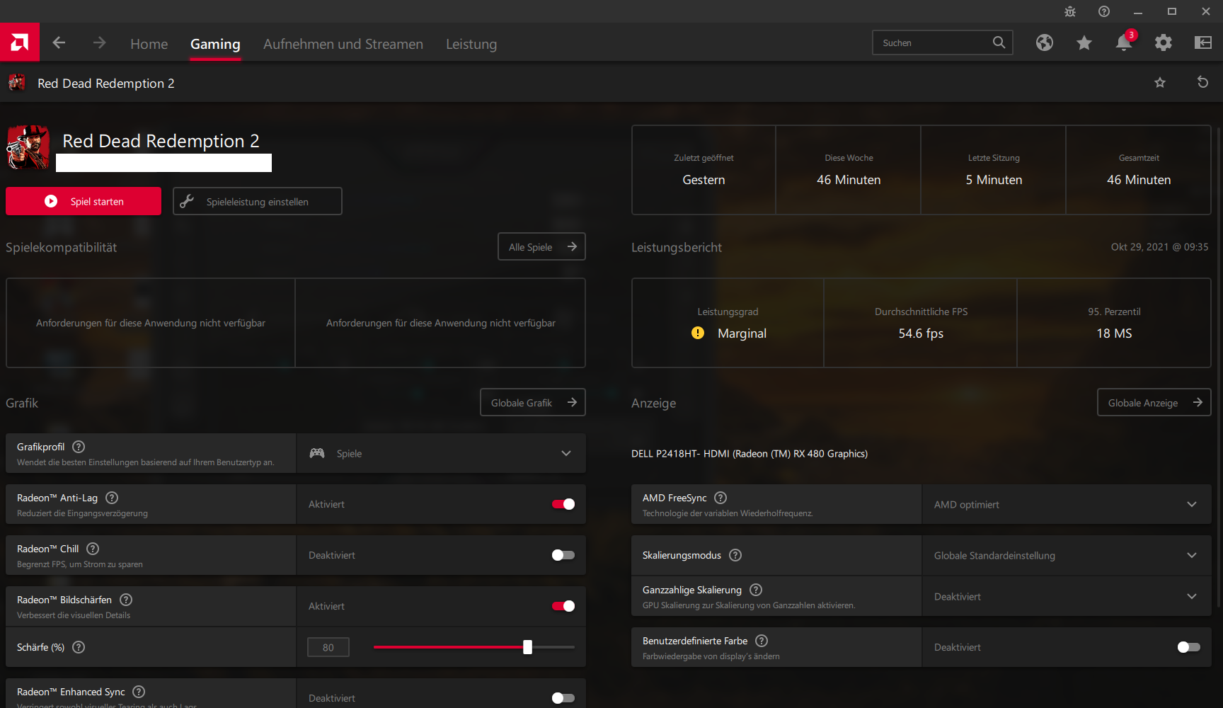

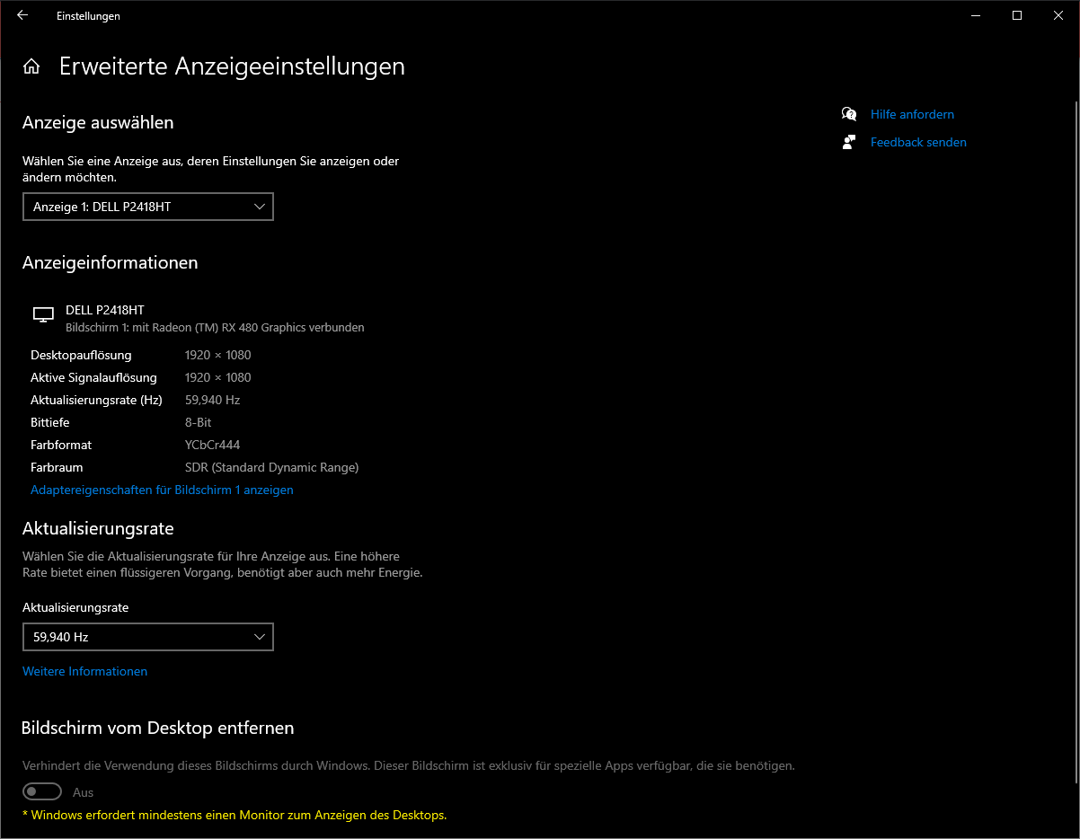

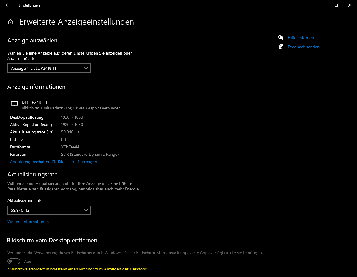

Ultra bei Texturen, der Rest ist zum Teil angepasst bis Medium und bei Full HD
Wieviel VRAM hat deine Karte? Für Ultra-Texturen brauchst du schon einiges.

@burglar225:
8GB, steht im eröffnungsbeitrag und kann man auch dem screenshot entnehmen.

Der Lüfter dreht ohne manuellen Einstellung nicht hoch, auch bei 85 Grad nicht.
Kühler ist nicht gesäubert und WLPads nicht erneuert, vielleicht sollte ich das in einem Fachgeschäft machen lassen.
Das der RAM schlecht ist habe ich mittlerweile auch rausgefunden, klingt vielleicht sogar bisschen naheliegend das es daran liegt. Der Vorgänger PC war ein Hardcore Gaming PC, hat zumindest so ausgeschaut. Dort waren es 4x Riegel zu je 4 Gbyte mit 3333 MHz, bei dem Rechner bestand das Problem nicht mit den Rucklern. Verbaut war dort ein i7 2400k oder ähnlich.
Dennoch finde ich es komisch das bei erhöhter Lüfterdrehzahl die Grafikkarte keine zicken macht.
Welchen Ram würdest du empfehlen? Vorzugsweise über Amazon?

Ich hatte den Fehler begangen einen Aufrüst PC zu bestellen wegen Budget
darf man fragen was du dafür bezahlt hast?
in dem fall irgendnen 16GB-riegel mit 2666 CL19. mehr als 2666 geht bei dem MB eh nicht.

Wie müsste ich den Vram lt. Bilder deiner Meinung nach einstellen? Bei RDR 2 kommt sie auf ca 79 Grad. Wenn ich damit der Hitze entegegenwirken würde könnte ich somit die Lüfterdrehzahl wieder nach unten korrigieren.
Zum dritten Mal: Textureinstellungen im Spiel runterstellen. Ich halte Ultra für diese Karte für zu viel. Muss nicht daran liegen, möglich ist es aber.
