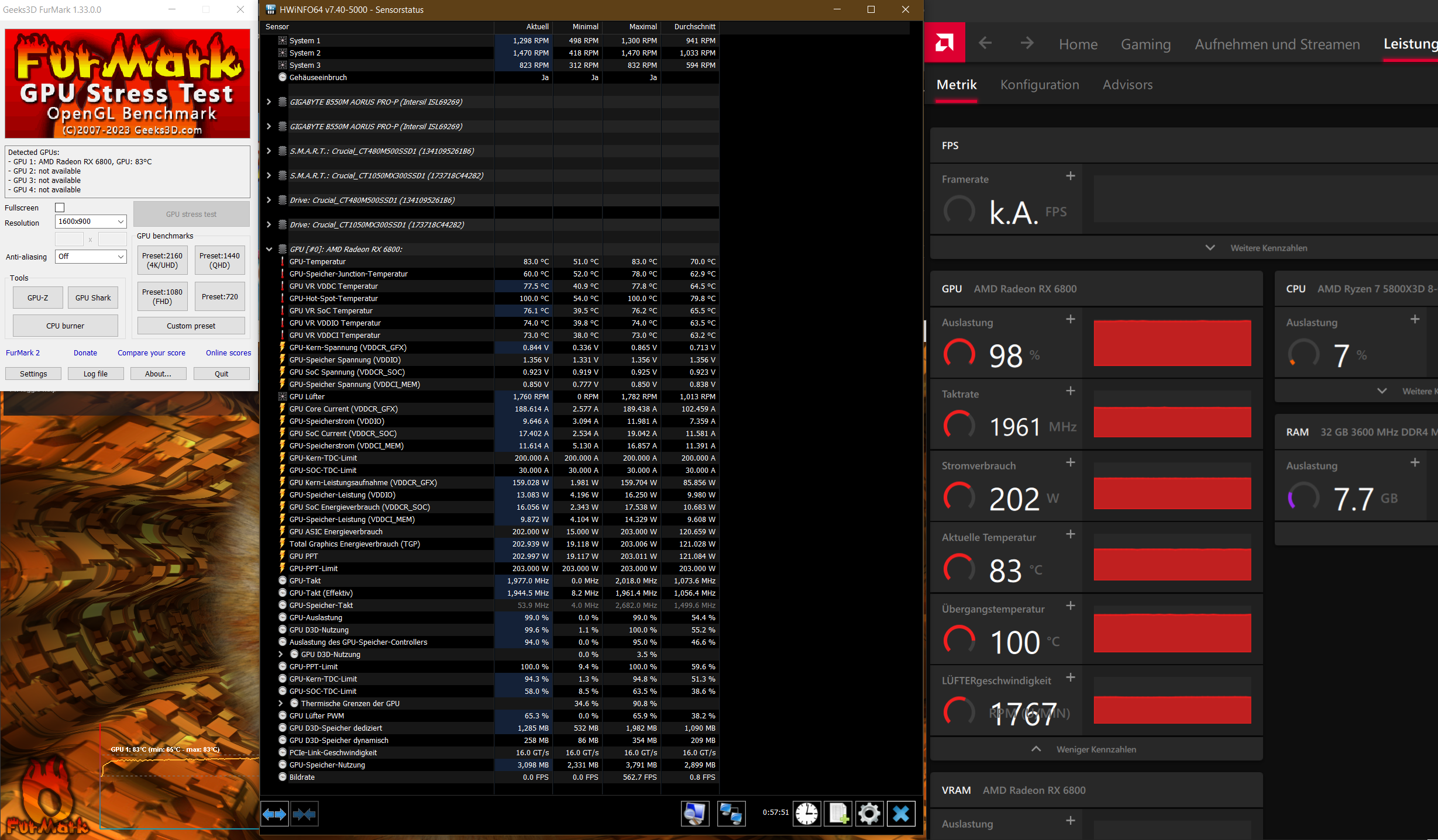

Mein Problem ist nun, dass alle Tests schreiben (z.B. hier bei CB), dass die Karte exterm kühl bleibt im Spieleeinsatz. Um die 70°C Chip und ca. 90° Junction bzw. Hotspot Temperatur. Ich komme im Furmark Stresstest nach 20 Minuten allerdings auf 83°C Chip- sowie 100°C Hotspot-Temperatur (siehe Anhang). Auch in Spielen im absoluten GPU Limit (Mafia Definitive Edition z.B.) erreiche ich ähnlich hohe Temperaturen (nicht ganz so krass). Alles läuft stabil und die Karte ist trotzdem noch verhältnismäßig "leise". Auf dem Desktop wird sie nicht wärmer als 40°C bei stehenden Lüftern. Auch der Takt liegt im Stresstest stabil bei knapp 2GHz, was in Ordnung zu sein scheint. Meine Frage ist nun: Kann mir jemand mit der gleichen Karte sagen, ob das normale Temperaturen sind? Erreicht jemand mit der Karte deutlich niedrigere Temperaturen im Stresstest von Furmark? Btw.: Mir ist bewusst, dass mein Gehäuse nicht gerade ein Airflow-Wunder ist.

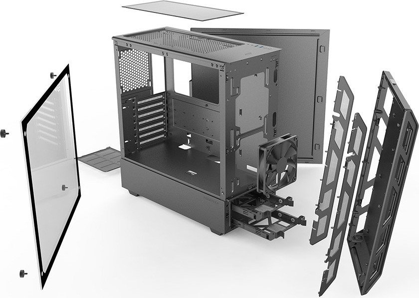

Perdakles schrieb:
Phanteks Eclipse P350X
Unten geschlossen, vorne überwiegend geschlossen.
Das ist Teil des "Problems".
Hm, stimmt. Im letzten Satz stehts ja! :)

Sind die Festplattenschächte unten leer?
  • Du könntest die Lüftergitter draußen lassen.
  • Du könntest ein Loch für einen Gehäuselüfter in den Zwischenboden einarbeiten (lassen).
Ja die sind leer. Ich will doch gar nichts ändern sondern nur wissen, ob andere ähnliche oder viel niedrigere Temperaturen beobachten :D.Im Prinzip geht es mir darum herauszufinden, ob ich das Ding nochmal auseinanderschrauben und "nach dem Rechten" schauen muss oder nicht.

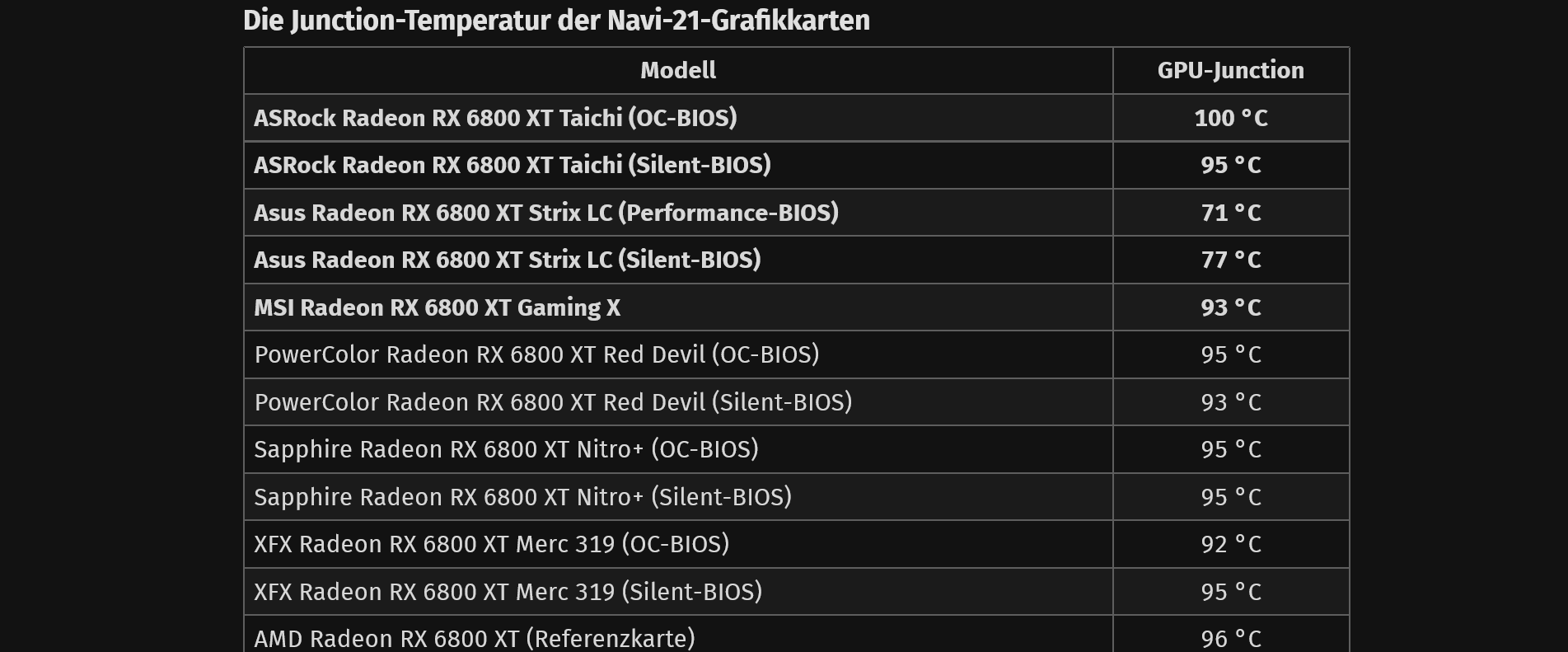

Test:
https://www.computerbase.de/artikel...-6800-xt-custom-asrock-asus-msi.75828/seite-2
Ich verstehe nicht was das "jemand wie du" soll aber OK. Ich habe zahlreiche Tests gelesen und bei keinem hat die RX 6800 eine so hohe Hotspot-Temperatur erreicht. Jemand wie du, der meinen Beitrag vollständig gelesen hat, sollte doch verstehen, dass ich eine RX 6800 (non-XT) habe und keine 6800 XT, wie sie in deinem Screenshot zu sehen ist. Die RX 6800 soll laut aller Tests die ich gelesen habe deutlich kühler laufen als die 6800 XT. Du könntest mir aber gerne verraten, wo du den Screenshot her hast dann kann ich selber mal nach der passenden Karte schauen.
Der Screenshot stammt aus dem Link, der über dem Screenshot steht.
Hier sind noch mehr Werte der "non XT"
https://www.techpowerup.com/review/amd-radeon-rx-6800/33.html
https://www.techpowerup.com/review/amd-radeon-rx-6800/36.html
https://www.techpowerup.com/review/amd-radeon-rx-6800/31.html
