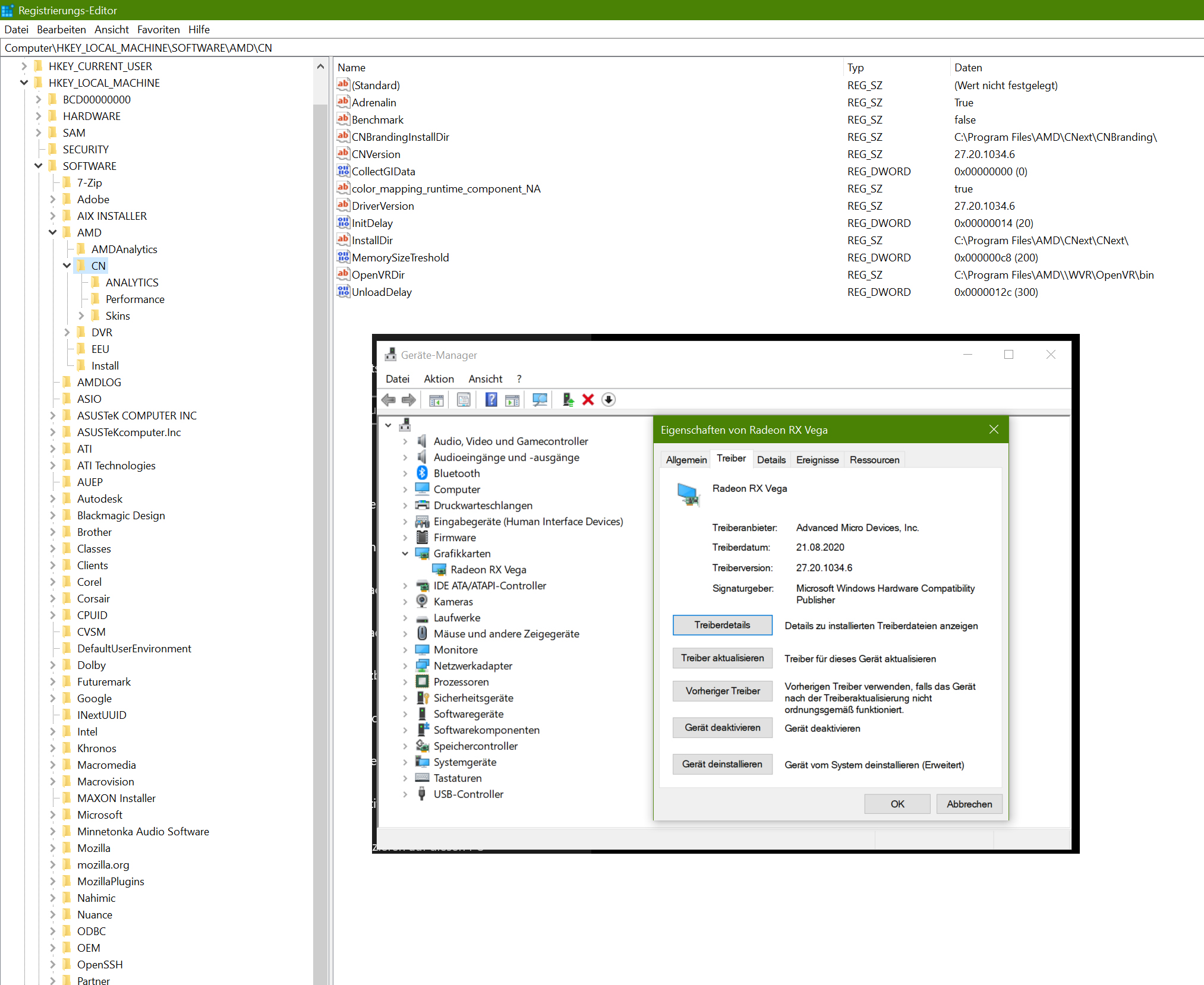

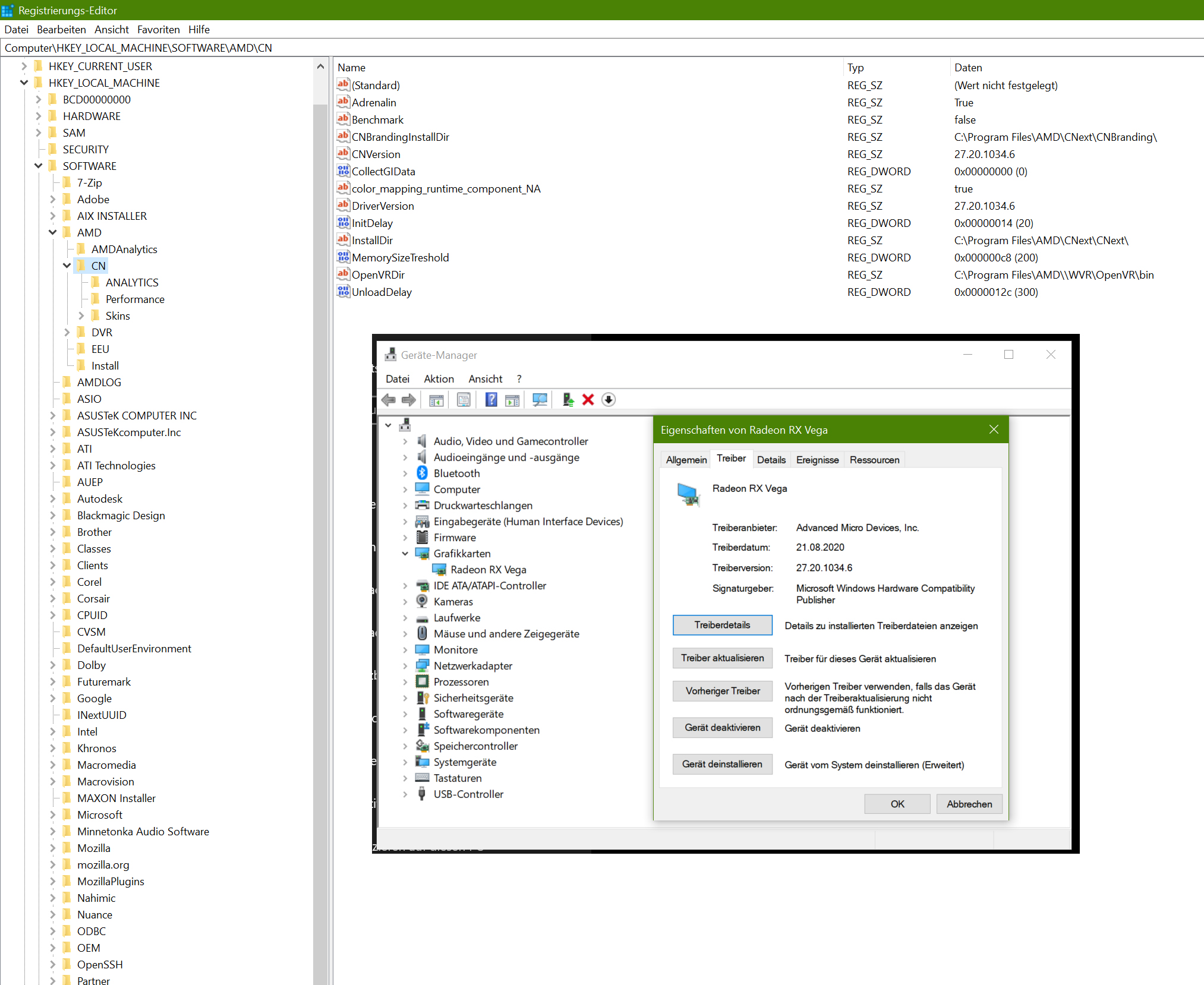

ich habe das selbe problem. es liegt definitiv an win 20H2. vorher lief alles ohne fehler. seit dem update installiert windows den eigenen treiber auf dem x370 system. bekomme immer die meldung das der installierte treiber nicht mit dem aktuellen übereinstimmt. habe windows das automatische update von treibern deaktiviert, jedoch hilft das auch nicht. hatte Adrenalin-2020-Edition-20.3.1-Mar19 installiert was recht stabil ist.
eine neuistallation hilfte zwar, habe aber nach einigen tagen aus irgeneinem grund wider den fehler bekommen. anscheinend macht win im hintergrund was es will.
im gerätemanager fehlten treiber der pci ver-/entschlüselungscontroller.
alten chipsatz treiber (v1.8.19.0915) deinstalliert und neu installiert brachte auch nichts. gerät ist immer noch im gerätemanager inaktiv.
gelöst teilweise:
aktuellste chipsatz treiber (amd_chipset_software_2.10.13.408) installiert und im gerätemanager ist das gerät aktiv. keine fehler.
anscheinend kann windows den chipsatz treiber nicht selbständig aktuallisieren und deswegen tritt der fehler.
die radeon software für die grafikkarte lässt sich auch installieren und funktioniert wider.
zweite lösung:
1. vom gerätemanager die treiberversion der grafikkarte kopieren
2. regedit (win+r , regedit eingeben) öffnen / HKEY_LOCAL_MACHINE / SOFTWARE/ AMD/ CN
3. CN Version und Driver Version ändern
