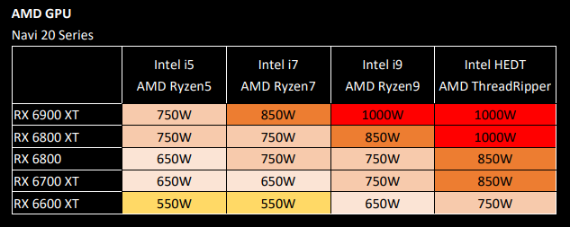

Muss ich 2x Widersprechen. 1. verbraucht die 6900XT nicht soo viel Saft. Je nachdem wie hoch das OC ist, bis 400W/h i.d.R. sind es aber knapp über 300W/h. und
2. Ist das Netzteil ein Monorail, d.h. es ist völlig Banane ob ich die Karte über einen oder 3 Stränge mit dem Netzteil verbinde, da der Strom eh nur über eine Schiene fließt. (Jetzt kommt bestimmt: Aber die Kabel werden zu warm).
Will sagen, dass die Gründe nicht für das Netzteil sprechen. Dennoch ganz ausschließen sollte man das nicht, es kann ja was anderes mit dem Netzteil sein.

Kann das Netzteil sein. Aber die Vorschläge von Netzteilherstellern sind natürlich mit Vorsicht zu betrachten.

Also ich finde schon, das ne 6900xt viel Saft braucht (unter last). Zusätzlich treten auch Spannungsspitzen auf, die ja gerade ein ausreichend dimensioniertes Netzteil abfangen soll.
Aber ein neues NT hätte ich jetzt erstmal nicht gekauft, ohne erstmal die kostenlosen Tipps auszuprobieren. Was ist wenn der Fehler weiter damit auftritt und es gar nicht am NT liegt? Dann haste unnötig Geld ausgegeben
