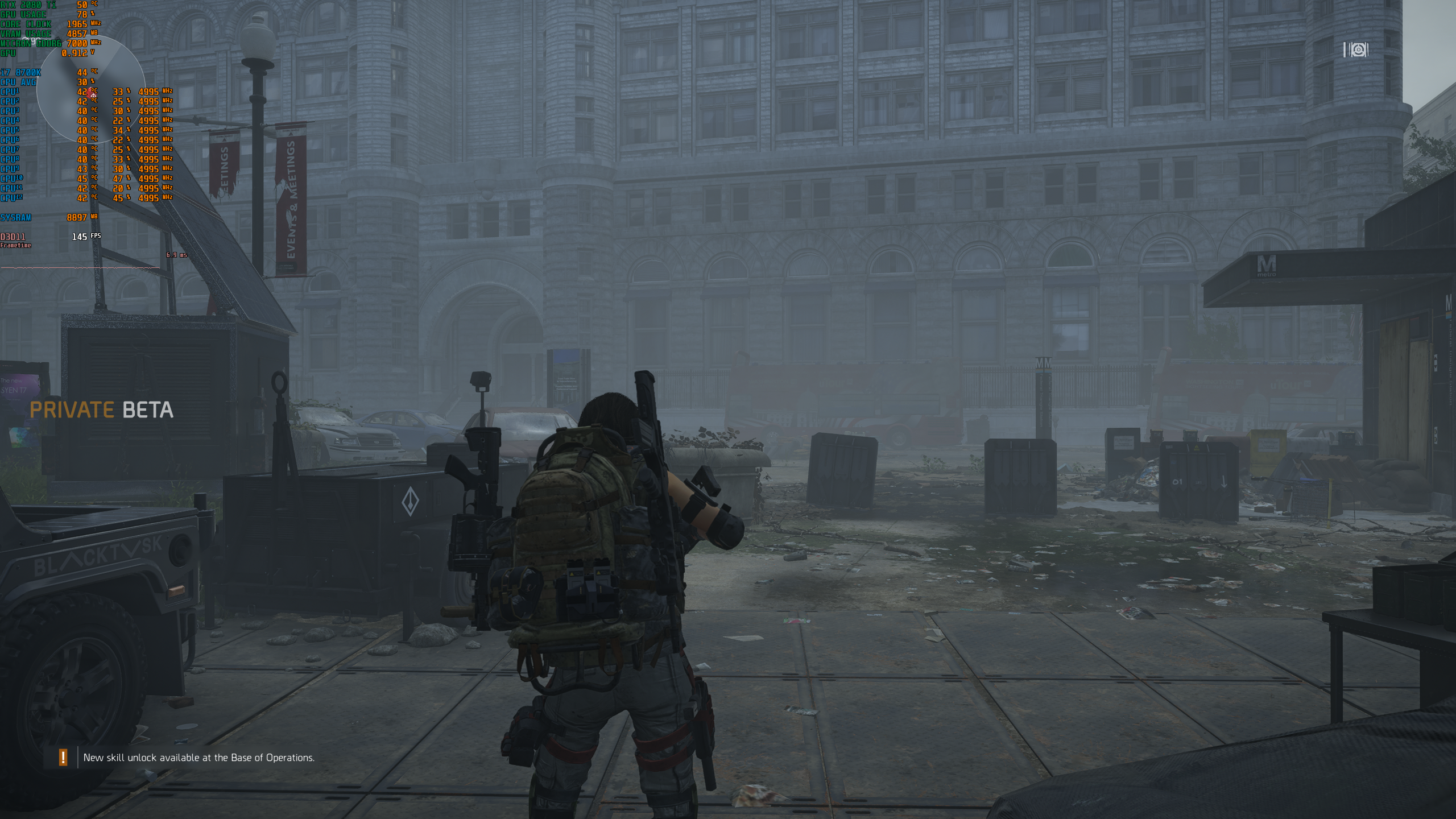

Du scheinst ja in 4K unterwegs zu sein. Mal gucken wie viel VRAM benutzt wird, wenn ich das Game mittels DSR unter 4K rendern lasse.
4K mittels DSR:
5,5GB VRAM Auslastung unter DX11. DX12 scheint, zumindest für Turing, hier keine Option zu sein. Selbst eine RTX2060 hat genug VRAM für maximale Texturen in WQHD in dem Spiel unter DX11.

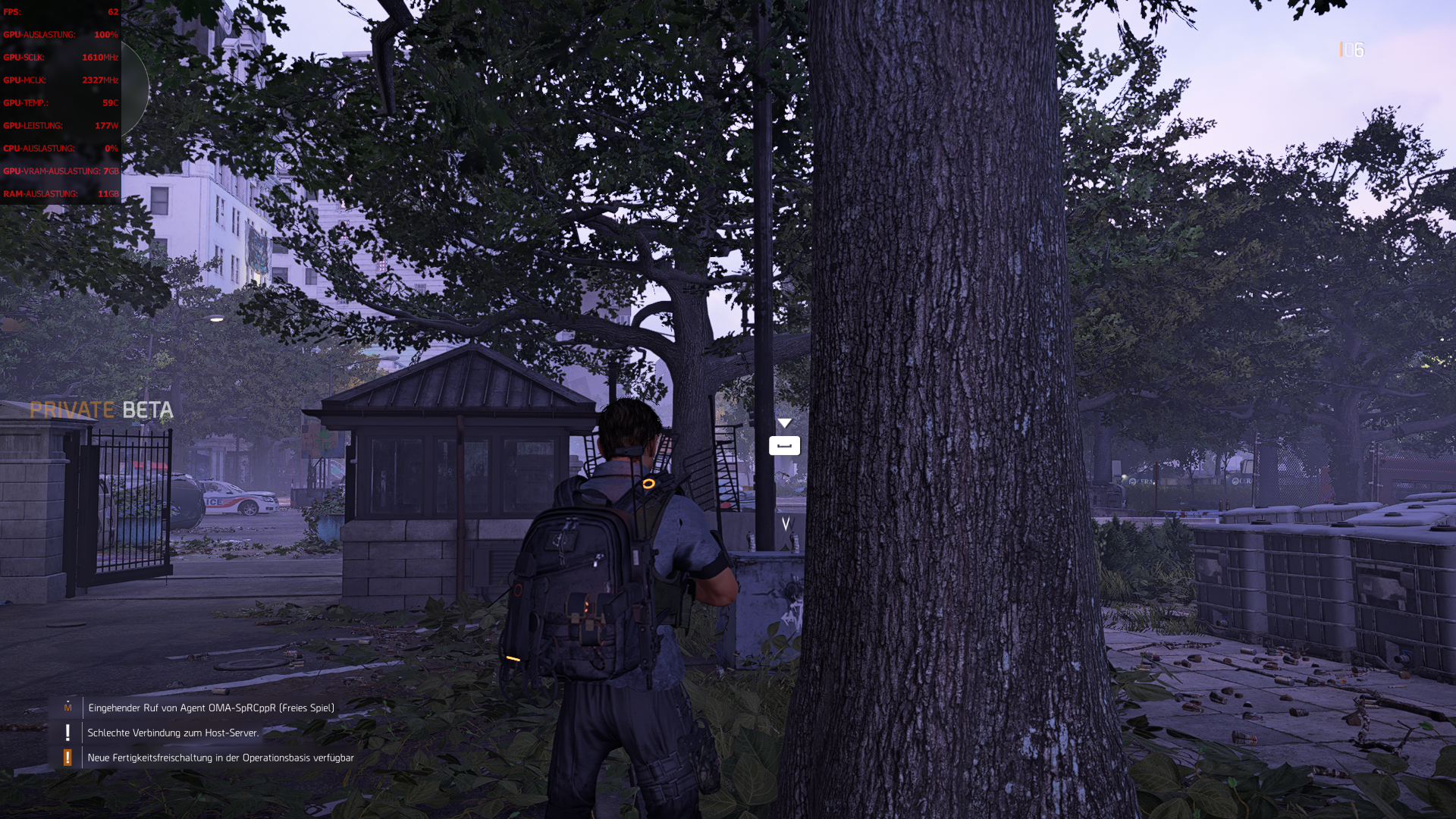

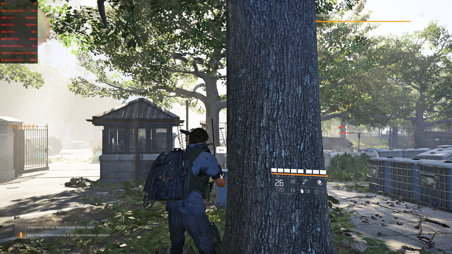

Also ich konnte einen merklichen Perfomanceschub festellen (RX 590+Ryzen 1600).SKu schrieb:Warum also DX12 nutzen, wenn DX11 wesentlich effizienter zu arbeiten scheint?
Links DX12 und Rechts DX11:

Hurricane271 schrieb:Also ich konnte einen merklichen Perfomanceschub festellen (RX 590+Ryzen 1600).
Also nur reingepfuscht wurde er nicht.
Scheint, aber tatsächlich bei Turing nicht so zu sein.
Das geht vermutlich auf die Kappe einer CPU Limitierung durch das Spiel/die API.
Es ist ja nichts neues das nvidia mit ihrer Treiber/Sheduler Architektur es hinbekommen die Last bei Multicore Gurke DX11 besser auf die Kerne zu verteilen und so mehr CPU Leistung nutzbar zu machen. DX12 ist hier erheblich besser aufgestellt, wodurch der Vorteil bei einer vernünftigen Umsetzung ganz einfach entfällt.
Für AMD mag das stimmen, bei Nvidia hingegen war es schon beim ersten Teil so, dass DX11 besser läuft als DX12. Da DX12 keinen wirklichen Performance-Unterschied ausmacht, dafür aber mehr VRAM benutzt, macht es keinen Sinn von DX11 auf DX12 zu wechseln, sofern man eine Nvidia-GPU nutzt.
