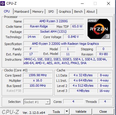

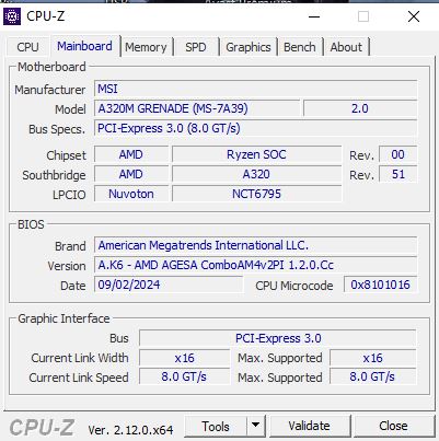

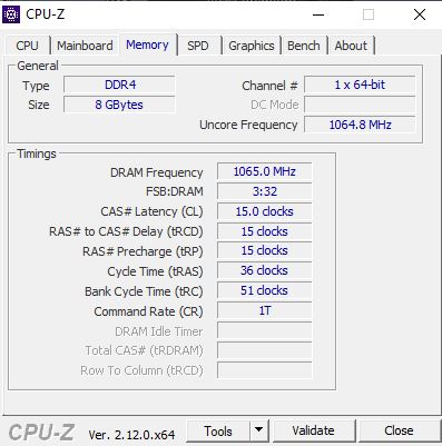

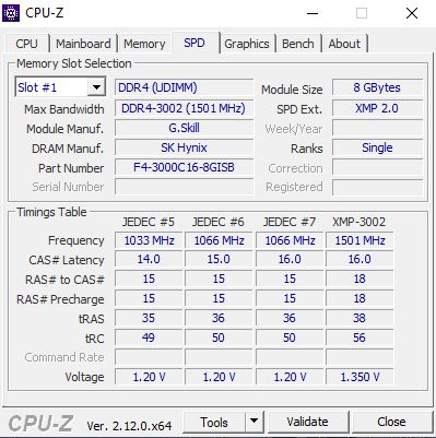

Das ist halt ein OC-Speicher, der erreicht die niedrigen Timings nur, wenn man im Bios das XMP-Profil aktiviert, ihn also übertaktet. Der JEDEC-Speicher läuft nach dem Einbau schon mit 3200.
Wenn du damit Spielen wollen würdest, dann würde ich eher zu DDR4-3600 CL18 raten.
Bei Office würde ich jedoch eher auf die stabilere Variante setzen und den etwas langsameren RAM nehmen. Den Unterschied nimmst du nicht wahr, der PC braucht etwas weniger Strom und es ist unwahrscheinlicher, das mit den Jahren Probleme auftreten.

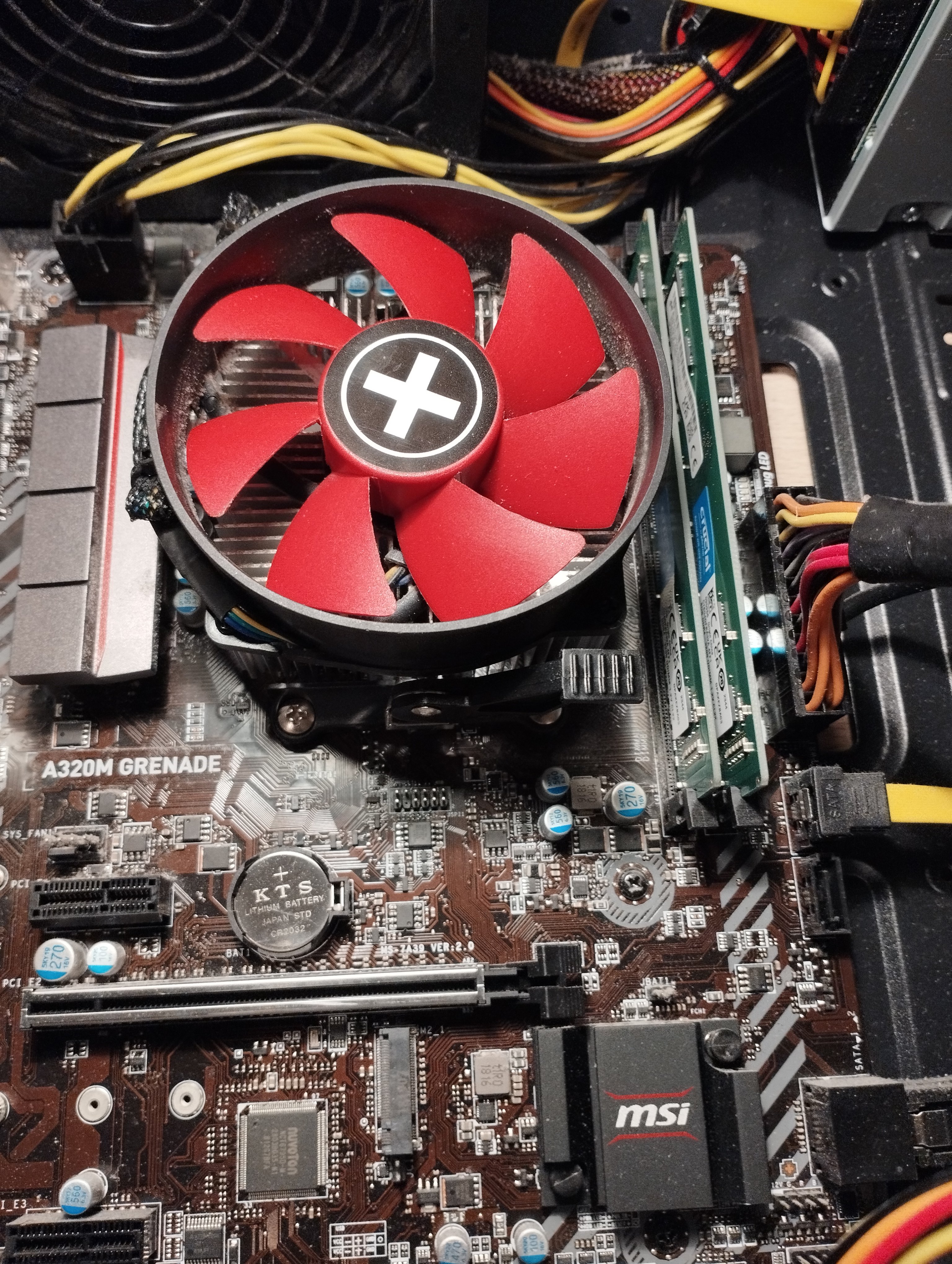

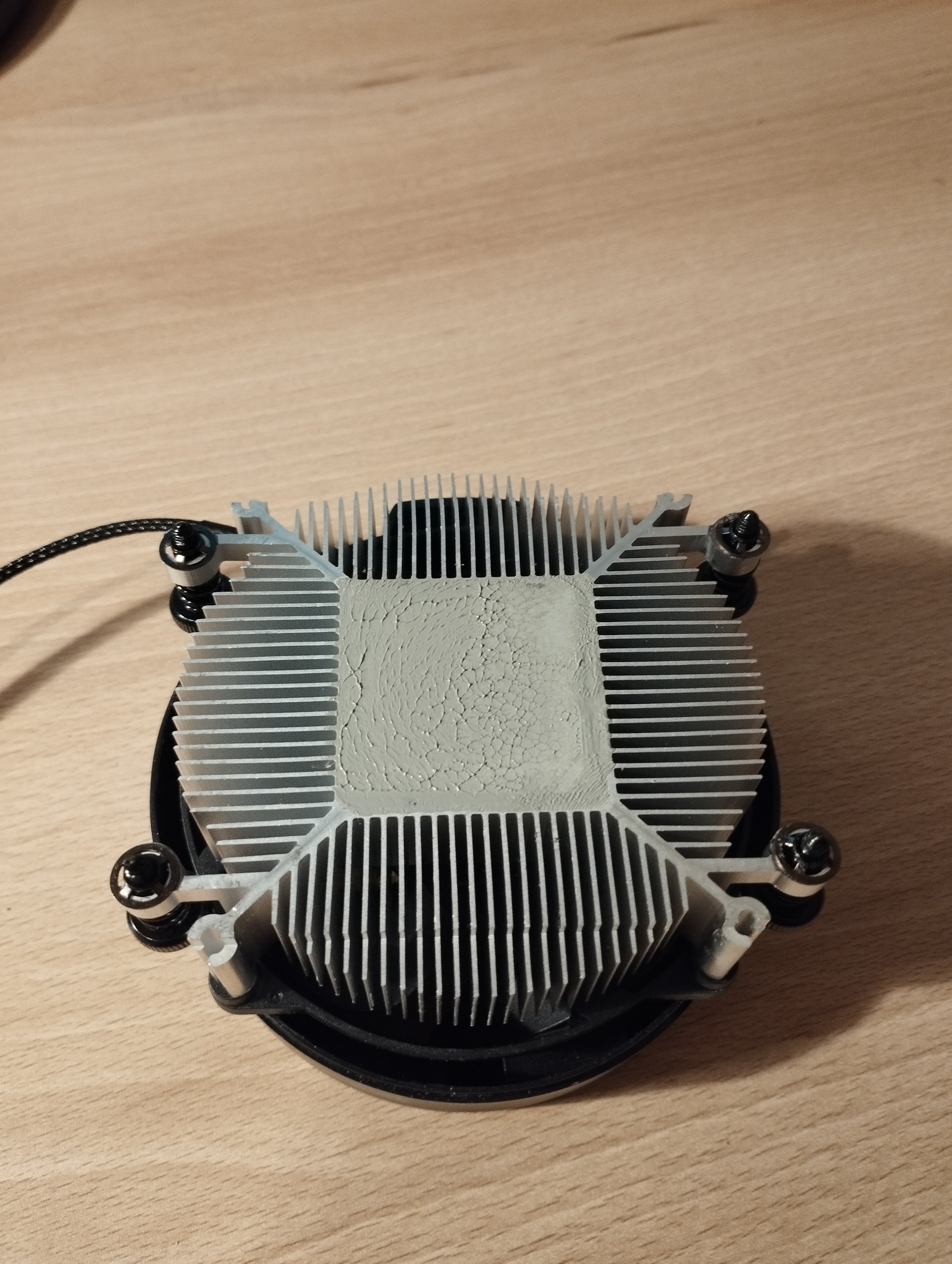

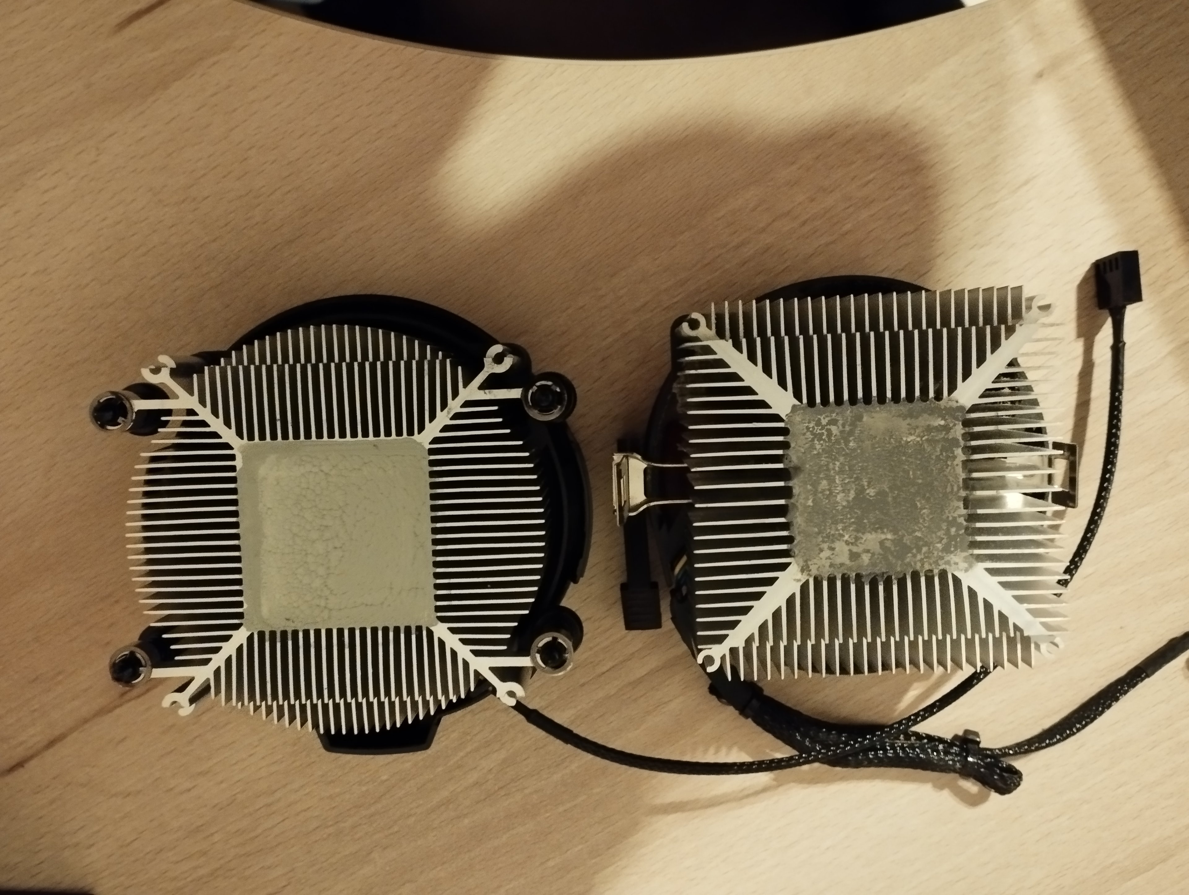

bis jetzt hat alles ja sehr gut funktioniert, nach dem BIOS Update sitzen nun auch die neuen 2x8GB RAM sehr gut. Mit dem neuen Prozessor bin ich aber nicht ganz sicher.
Das Einsetzen der CPU war kein Problem, die sitzt so wie sie sein soll. Bei meinem alten Kühler hatte ich einen Hebel, mit dem ich die Halterung des Lüfters lockern konnte.
Bei meinem neuen Kühler habe diese Halterung nicht, dafür aber vier Schrauben. Ich nehme an, dass ich diese Schrauben anstelle der Halterung in das Board schrauben muss. Allerdings habe ich Angst, den Prozessor dabei zu beschädigen, da das Anschrauben nicht ganz einfach ist.
Wäre es auch möglich, den alten Kühler zu verwenden, oder bringt der zuwenig Leistung?

Kühler? Der alte Xilence in Bild 2 und der neue ein Boxed-Kühler beiliegend zur neuen CPU?
Egal, beide Kühler sollten wahrscheinlich zu beiden CPUs passen, nimmt den Alten.
Falls es zu laut sein sollte oder war könnte man ja noch einen günstiger Kühler nachordern, weder Boxed noch der kleine Xilence sollten unter Last, falls der Rechner überhaupt mal wirklich unter Last stand oder steht, besonders leise sein...
Auch: Es müsste irgendwo Anleitungen im Netz geben.
Also:
Ja.
Nein. Sowohl Boxed als auch der kleine Xilence sind anämisch aber trotzdem ausreichend um eine 90W bzw. Marketing-Gebubbler 65W TDP spezifizierte CPU zu kühlen.
Auch: Im BIOS könnte man sogar den maximalen Verbrauch irgendwo runtersetzen, aber das wird kaum nötig sein, also völlig egal. "TDP down 65W (90W) -> TDP 45W (65W)" oder "max soc power" und dann runter oder so.
Was hindert dich daran, es zu testen?
Nebenbei, der alte Kühler kommt mir etwas massiver vor und beide CPU`s haben die gleiche TDP.
Also probier es aus. :schluck:

Es hat alles wunderbar funktioniert! Die CPU sitzt und arbeitet, der Kühler kühlt und das super leise. Die CPU Temperatur pendelt zwischen 26 und 30 Grad, meines Erachtens perfekt.
Meine letzte Frage hat tatsächlich etwas dämlich geklungen, aber ich hatte das Problem, dass die für die Kühler-Schrauben vorgesehenen Gewinde auf einer Platte immer unter dem Board verschwunden sind, wenn ich die alte Halterung abgeschraubt habe. Bis ich das überrissen habe, hat es leider etwas gedauert.
