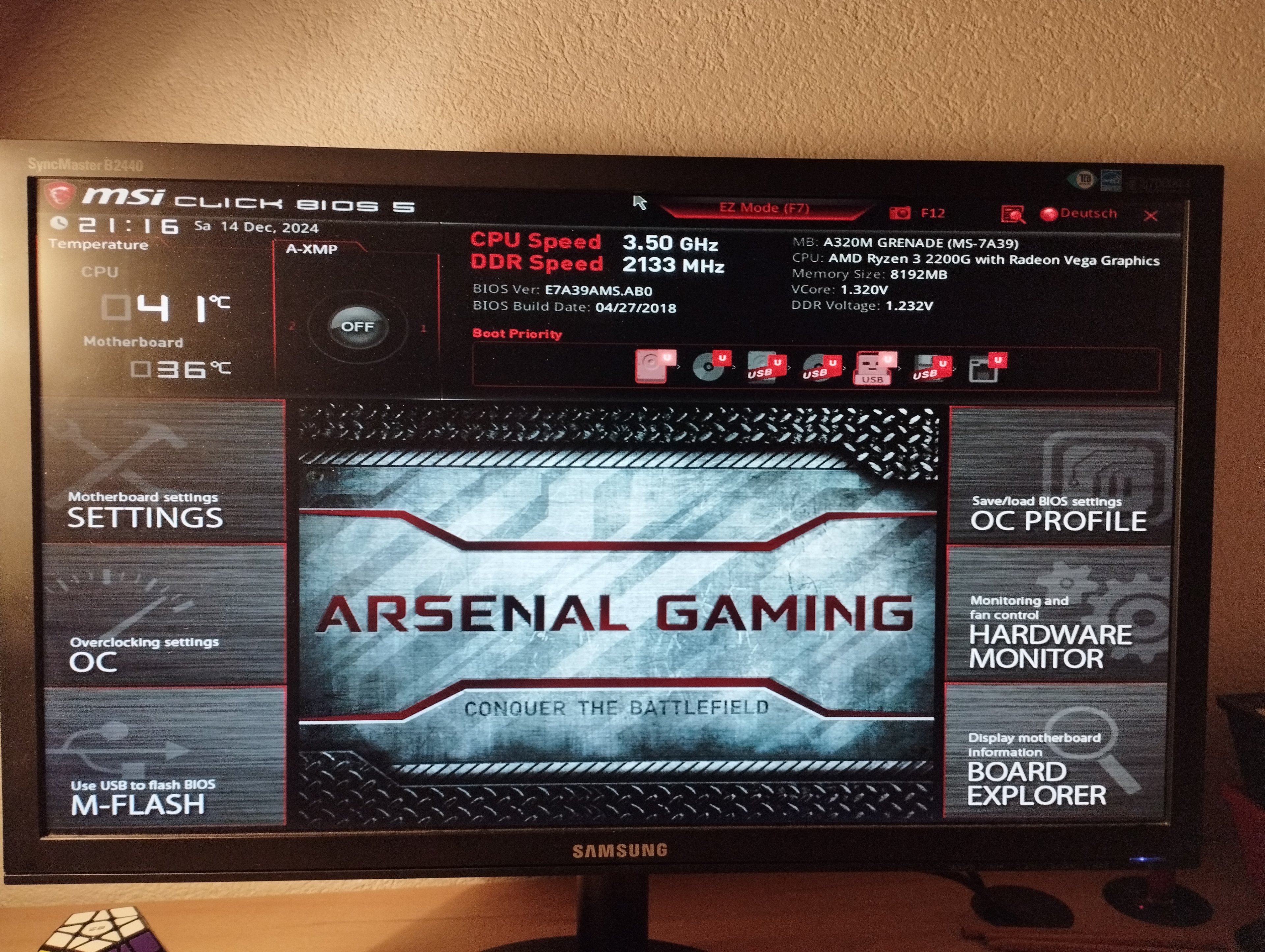

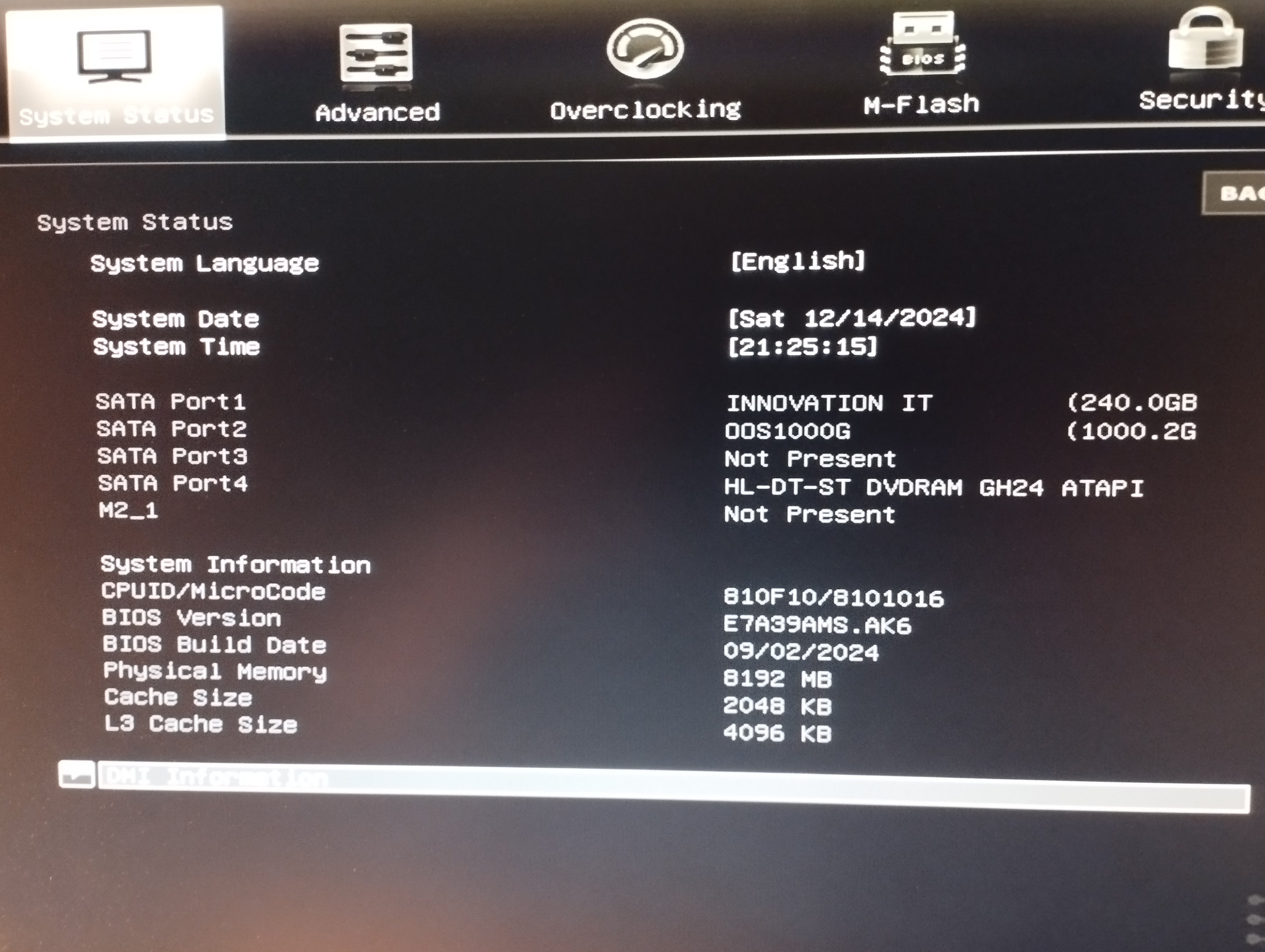

Dann werde ich jetzt einmal mit dem BIOS Update beginnen. Mal schauen, wie es ausgeht!
wie es ausschaut, dürfte das BIOS Update dank eurer Hilfe geklappt haben (siehe unten - vorher und nachher).
Alte Version E7A39AMS.ABO, neue Version E7A39AMS.AK6.
Jetzt noch den "Ryzen 5 5500GT" und 16GB RAM, eine SSD ist schon drinnen, dann müsste alles perfekt laufen.
Danke und viele Grüße!

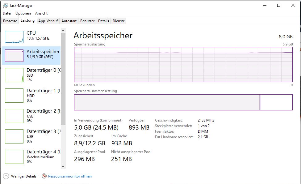

Jetzt noch eine letzte Frage für heute:
Momentan verwende ich 8 GB RAM auf einem Steckplatz, ein Platz ist noch frei (siehe Anhang).
Dazu kann ich ja einen zweiten 8 GB Speicher stecken, aber welchen?
Was muss ich berücksichtigen, damit diese beiden zusammenpassen?
Oder ist es besser, gleich zwei neue Speicher (2 x 8 GB) zu kaufen und wenn ja, welche?
Im Internet gibt es ja eine Reihe günstiger Arbeitsspeicher. Wer hat Erfahrung damit und kann mir bitte sagen, welche am besten zum "Ryzen 5 5500 GT" passen.
Mischbestückung im SPD Profil funktioniert fast immer mit dem langsamsten RAM Riegel im System.
Ansonsten ist man mit dem Samsung C-DIE, nur der von Corsair CMK16GX4M2B3200C16 bei der Kompatibilität gut beraten.
Unter CPU-Z (Reiter SPD) oder HWinfo lässt sich die derzeitige Hardware und damit auch verbauter RAM auslesen.
Reaktionen: Elframa, Azghul0815 und ghecko
Ja, an besten über CPU-Z ermittel was es für ein Riegel ist, dann können wir dir einen dazu passenden empfehlen.
Alternativ:
https://geizhals.de/crucial-dimm-kit-16gb-ct2k8g4dfra32a-a2326598.html?hloc=at&hloc=de
Den alten Riegel mit den beiden ersetzen, fertig.
Man sieht in deinem Screenshot auch schon gut, wie Grenzwertig 8GB aktuell sind.
