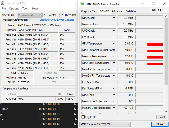

Hier sind die Temperaturen, sehen aber normal aus, oder?
sind die temps unter vollast ? weil das 0% load steht.. wenn ja sind die voll ok :)
ich hab die Programme am Desktop geöffnet ohne andere Programme
wie lass ich sie mir unter Volllast anzeigen?
bin bisschen überfordert :D
für wenige sekunden
